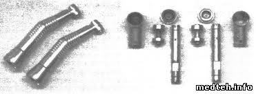

Подскажите,пожалуйста,порядок разборки.
Открутил 1,открутить 2 не даёт 3.Чтобы открутить 3-нужно зафиксировать вал: -как?В хвостовике?
art-i-kДата: Четверг, 27.Дек.2012, 11:33 | Сообщение # 82
Как извесно-прямые наконечники "ловят клин" при открытой цанге. Поэтому перед откручиванием просто открой цанговый зажим-должно получиться.

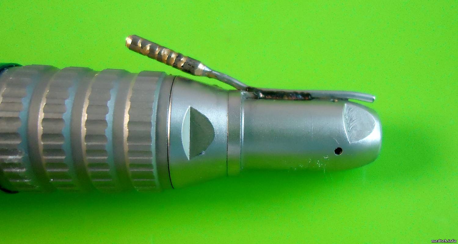

protefiksДата: Среда, 13.Фев.2013, 13:15 | Сообщение # 90
У вас сообщений: 22
з.техник
рубежное
Цитата protefiks ()
Этот для ограниченного применения
Вот,собсна,зачем мне нужен этот нак.-приделал водопровод-иногда требуется.

МастерБакуДата: Четверг, 14.Фев.2013, 10:40 | Сообщение # 91
Цитата (protefiks)
тащат на сварку кухонную утварь.
дороговато получается. а трубку для внешнего подвода охлаждения делают так , удобнее. насечки "аля штуцер" делаются врашая трубку в кусачках - так проще и лучше .

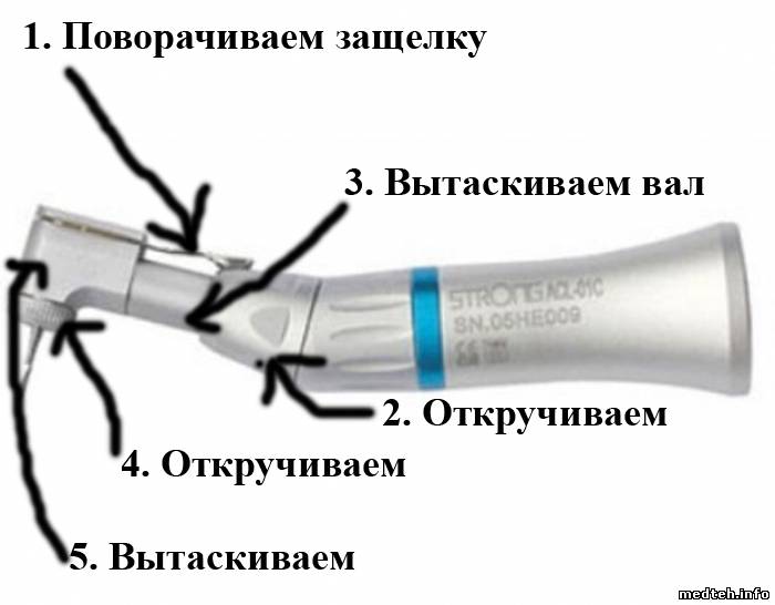

Всем привет! Кто-нибудь разбирал корейские угловые, (кнопочные) Strong? которыми торгует Серпухов? Какие там стоят подшипники, где и за сколько можно их приобрести? Если можно, опишите "технологический процесс". Можно писать в "личку". Заранее благодарен!
dima_perikovДата: Воскресенье, 24.Мар.2013, 16:31 | Сообщение # 95
Стоматология, Косметология
Лучше всего разобрать и посмотреть. Возможно там стоит картридж на втулках, а возможно и подшипники (3х6х2 или 4х7х2).
goscha-belДата: Воскресенье, 24.Мар.2013, 17:20 | Сообщение # 96
То есть Вы сами ещё не разбирали? Не хотелось бы по незнанию навредить. blush

dima_perikovДата: Воскресенье, 24.Мар.2013, 22:22 | Сообщение # 99
Показываю подробно
goscha-belДата: Воскресенье, 24.Мар.2013, 22:32 | Сообщение # 100
У меня кнопочный ACL(B)-01. Снизу ничего не откручивается. Крышку снял, вал вынул, а вот "роторную группу" вытащить не могу. Сильно нажимать боюсь, чтобы не повредить. Верхний подшипник ничего, а нижний, (как обычно) - в хлам

Добрый день всем. Так как его разобрать кнопочный ACL(B)-01? У жены такие-же аж три один чего-то перестал держать бор.. Один с год другие пару месяцев только какой именно отказал не знаем ни как не засекали... Подскажите как разобрать и в чем причина и что понадобиться для устранения поломки? Вроде жена стабильно смазывает спреем название не знаю но маде ин германия. Кстати W&H проработал 8 лет только сейчас перестал держать бор там зашелка правда не понятно как его менять..
генаfДата: Воскресенье, 02.Июн.2013, 07:59 | Сообщение # 105
У вас сообщений: 611
медтехникl
hak134, грязь в цанге или выход из строя цанги.
Стоимость нового наконечника 2800 р.
Попробуйте промыть цангу промывочным спреем, не поможет - замена.
