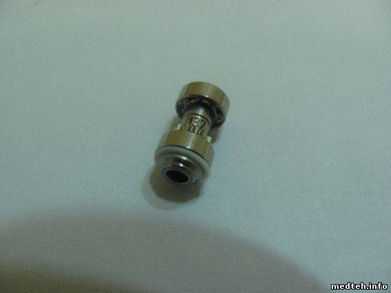

Сервис-инженер

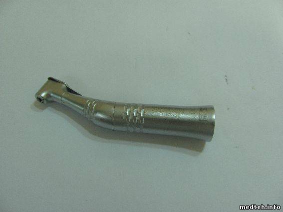

Задача замена роторной группы. Коллеги, подскажите порядок разборки углового наконечника W&H WD-58. Чем открутить шайбу чтоб вынуть промежуточное звено вала, который вращает роторную группу и как её самую вытащить?
1719706.jpg (24.5 Kb) · 4210087.jpg (25.3 Kb) · 9204568.jpg (30.0 Kb) · 6917086.jpg (24.8 Kb) · 7441289.jpg (26.0 Kb)
bigДата: Пятница, 05.Июл.2013, 14:44 | Сообщение # 123
Для разовой акции можно воспользоваться крепким пинцетом или съемником для колец Зегера.
yblod5Дата: Пятница, 05.Июл.2013, 15:25 | Сообщение # 124
У вас сообщений: 791
Сервис-инженер
...пробовал, ту шайбу, что внутри не зацепить, можно и шестерню повредить, тут нужна приспособа типа цилиндра с двумя выступами (в корпусе выемка видна, видно сточена как раз с этой целью, для ключа). Да и упорная резьбовая шайба роторной группы "мёртво" сидит (приплюснута с боку, об зубы стучали biggrin ) калёный пинцет ломается, другой гнётся. А далее как вынуть группу вместе с подшипниками, обратная сторона (где защёлка)-глухая. unknown
Сообщение отредактировал yblod5 - Пятница, 05.Июл.2013, 15:48
bigДата: Пятница, 05.Июл.2013, 15:59 | Сообщение # 125
Цитата (yblod5)
об зубы стучали
Скорее всего, на пол падал. Если вмятина доходит до посадочного места подшипника, - от ремонта лучше отказаться. Тем более, что вытаскивать ротор нужно в сторону этой вмятины.
Ключ из трубки можно изготовить самому или одолжить у коллег.
yblod5Дата: Пятница, 05.Июл.2013, 16:37 | Сообщение # 126
Сервис-инженер
Вообще, чистка этого механизма, замена изношенного, предполагает разборку, не уж-то Австрийский производитель не продаёт и спец ключи для сего действа , наряду с зап. частями для замены роторной группы. Ежели кому попадётся в инете, маякните на форум mail1

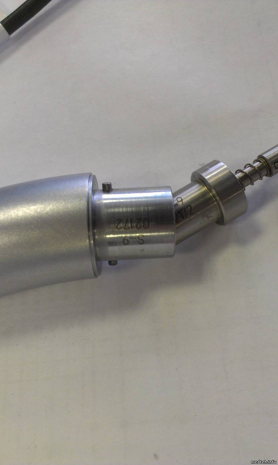

kawabangaДата: Среда, 02.Окт.2013, 11:23 | Сообщение # 147
Moscow

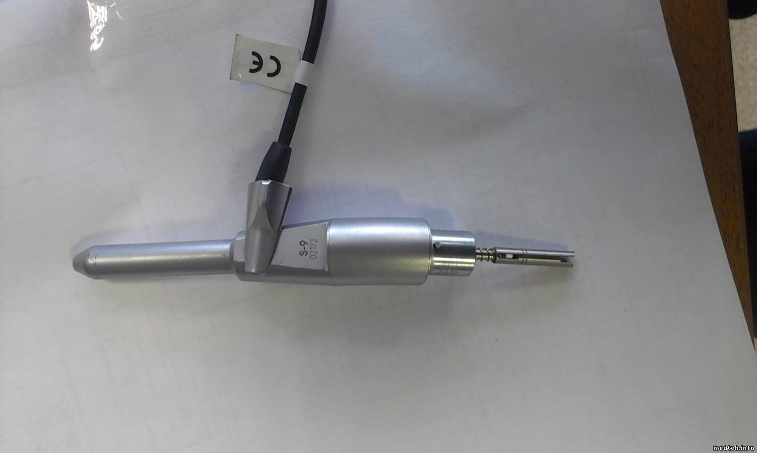

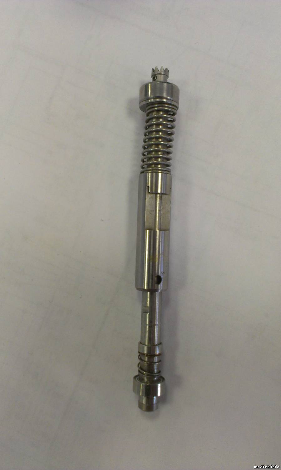

Приветствую всех! Имеется угловой наконечник w&h s-9, к которому ищу комплектующие а именно , т.к. канавка от подшипника, находящийся у самого конца этого ротора уже достаточно глубокая, которая в свою очередь образовалась от того,что подшипничек закис или засахарился - в общем он не выполнял свои функции.
На крайний случай замена подшипника 5*8*3, который тоже мало где можно найти.
UPD: в Москве - проходи обучение и покупай, в Е-бурге до НГ не будет точно :F
Сообщение отредактировал kawabanga - Среда, 02.Окт.2013, 12:24
miha01Дата: Среда, 02.Окт.2013, 16:07 | Сообщение # 148
У вас сообщений: 343
ярославль
С запчастями на эту модель очень трудно найти даже пройдя обучение. У меня есть всё кроме той части в которой цанга. Его пытался вскрыть больничный умелец. Так вот з.части(подшипники,цангу и т д) ждал 2 месяца. Теперь корпус(тот что на фотографии) жду уже три!!! И еще нет и когда будет непонятно.....
kawabangaДата: Среда, 02.Окт.2013, 17:55 | Сообщение # 149
Moscow
через кого брали, если не секрет?
miha01Дата: Среда, 02.Окт.2013, 21:48 | Сообщение # 150
ярославль
Так через официалов. Я же говорю. Я проучился. И ключи есть. Несмотря на это я отправил в их сервис. Ничего подобного. Ждемс... ireful

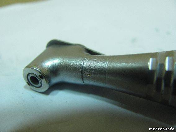

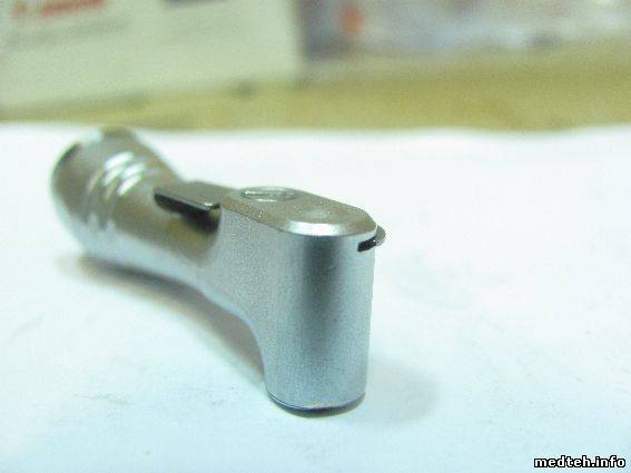

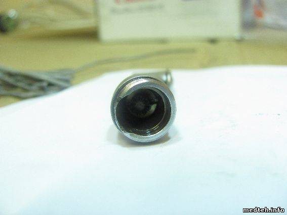

Коллеги, как заменить головку в словацком угловом наконечнике? Нерадивые стоматологи не смазывали головку, (снимая её как то гласит инструкция), в результате поворотное зажимное кольцо "засахарилось". Чем можно его "отмочить"? unknown
МастерБакуДата: Четверг, 10.Окт.2013, 22:21 | Сообщение # 155
Вдшка и оббить деревяшкой. Мож получится?
bigДата: Четверг, 10.Окт.2013, 23:40 | Сообщение # 156
Самая большая проникающая способность у керосина.
Не удивлюсь, если кольцо "держит" пленка от дезинфектанта. Прочисти зазоры чем-нибудь тонким.
