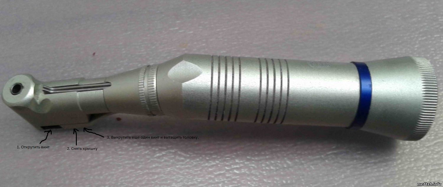

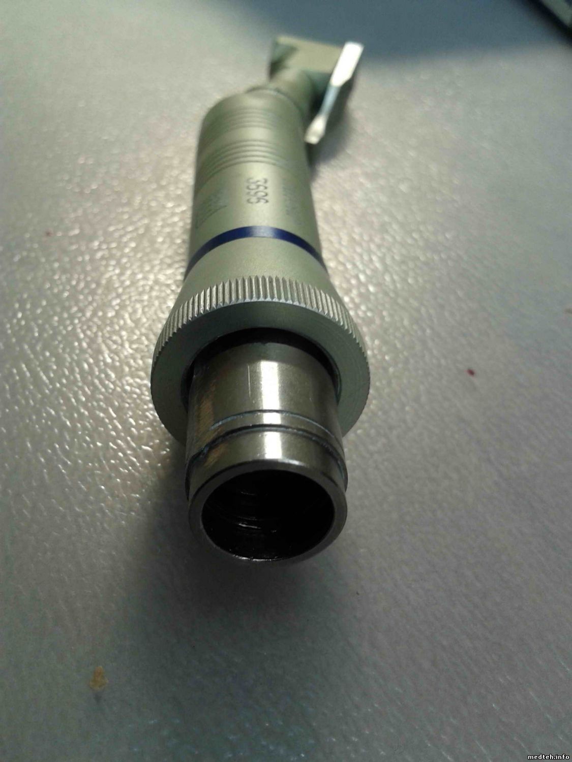

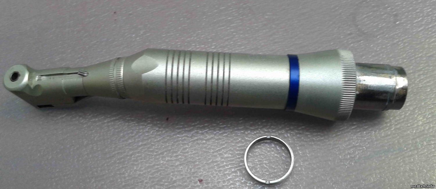

Братцы, объясните как разобрать угловой наконечник НУо-40 Сапфир. Выкрутил стопорную гайку, потянул за механизм, вместе с ним подались и два уса, загнутых на конце. Вытянул до упора этих усов, а дальше понять не могу что делать?
Фото в студию.

Шейка головы не откручивается, похоже мешают усы.
Необходимо выкрутить винт замка и снять замок, под ним находится стопор выверните его и головка вынется вперед, а через задницу ничего не получиться. , rofl rofl rofl rofl
То что вы проделали называется удаление гланд через задний проход.

dima_perikovДата: Среда, 06.Май.2015, 14:22 | Сообщение # 235
Стоматология, Косметология
Инструкция на фото.

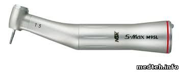

МастерБакуДата: Вторник, 25.Авг.2015, 23:02 | Сообщение # 238
NSK S-MAX M95L 1:5 . забит канал воды . как эту гадость разобрать ? shok можно в личку blush
нашёл такое
http://www.medteh.info/_fr/91/SM-C0030_E_Rev..pdf
, но это не то , и не обрадовало. такой как здесь http://olx.ro/oferta/piesa-multiplicare-nsk-s-max-m95l-ID34i7x.html
Сообщение отредактировал МастерБаку - Среда, 26.Авг.2015, 08:16
serg006Дата: Среда, 26.Авг.2015, 06:20 | Сообщение # 239
У вас сообщений: 394
стомтология
сургут
Не помню с ходу , но вроде все серия С Макса Разбирается одинаково , сверху , где направляющая под свет , выкручиваешь болт , и выдергиваешь голову
Сообщение отредактировал serg006 - Среда, 26.Авг.2015, 06:23
МастерБакуДата: Среда, 26.Авг.2015, 08:30 | Сообщение # 240
