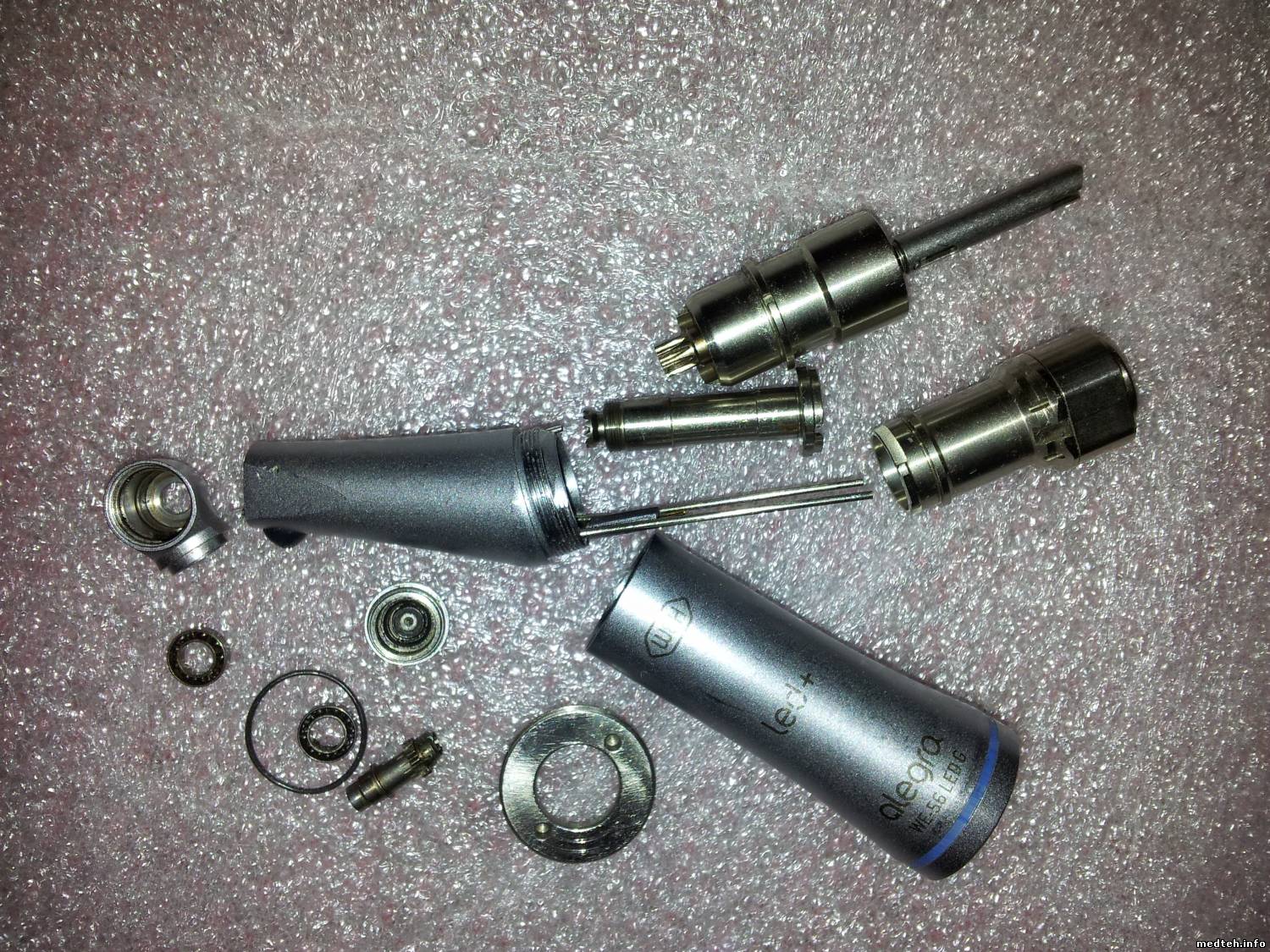

Господа, подскажите как разобрать угловой повышающий наконечник kavo GENTLEpower lux 25 lp
нужно поменять подшипники, люфтят.
зад разбирается без проблем, а вот как достать промежуточный вал и открыть головку? кнопка как завальцована.
МастерБакуДата: Среда, 20.Авг.2014, 19:46 | Сообщение # 193
там нужен спец инструмент и навыки , не советую его дальше трогать.
Сообщение отредактировал МастерБаку - Среда, 20.Авг.2014, 19:55
CherepДата: Среда, 20.Авг.2014, 20:55 | Сообщение # 194
Удаленные
Спасибо за дельный совет, но мне нужно зарабатывать на ремонте.
Наконечник разобрал. значит там подшипники стоят 4х7х2 и 3.175х6.35х1.905, керамика.
drinks

Цитата Cherep ()
болты надо не до конца выкручивать, чуть оставить там скоба внутри. потом на них надави должны уйти внутрь. потом потяни за головку, аккуратно. Эта скоба держит за промежуточный вал. При сборке потребуется определенная сноровка.
Спасибо за совет. Примерно так и пытался делать, но головка тяжеловато выходит, не стал до конца вытаскивать. Надо экспериментировать.
