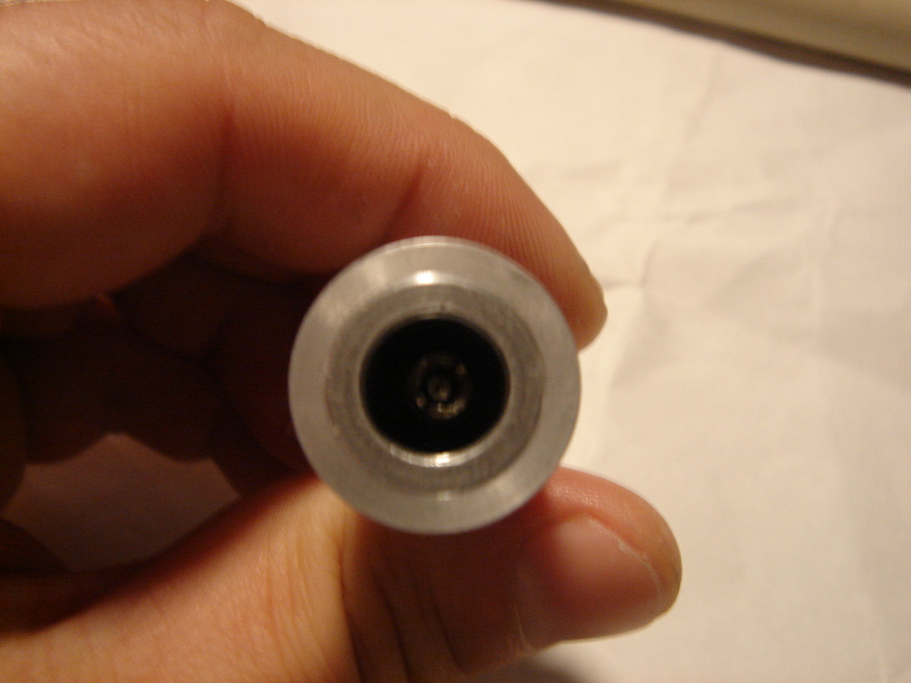

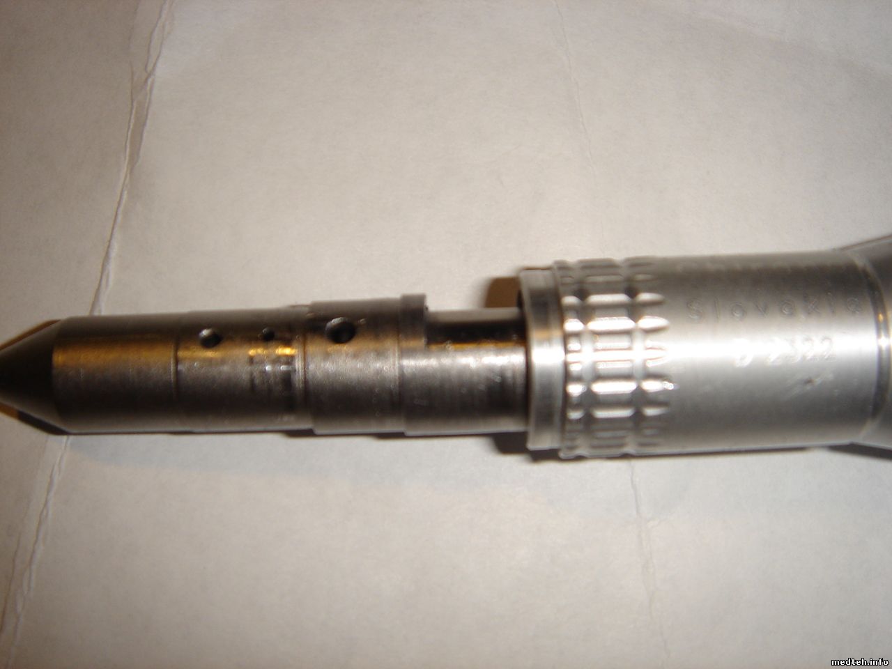

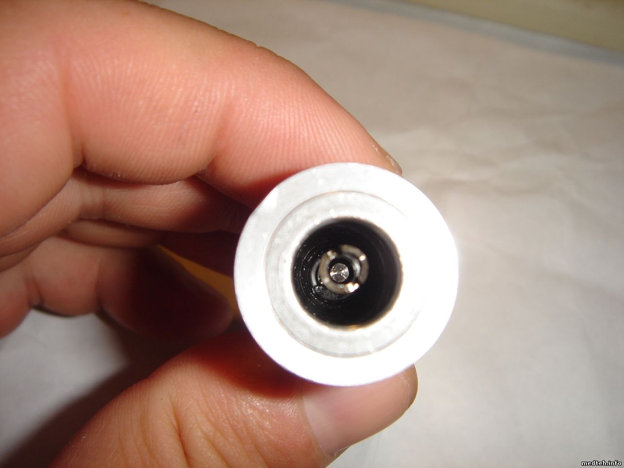

Кому-нибудь доводилось разбирать прямой наконечник Chirana 110U?
Открутил два болта , большой и маленький, снял верхнюю часть с пружиной а дальше не получается.
Как добраться до подшипников? :)
Прошу помощи.
Сообщение отредактировал Una - Среда, 28.Окт.2015, 18:58
dima_perikovДата: Среда, 28.Окт.2015, 19:11 | Сообщение # 254
Стоматология, Косметология
Я такой не разбирал. А что там со стороны хвостовика?
UnaДата: Среда, 28.Окт.2015, 19:25 | Сообщение # 255
У вас сообщений: 366
Вроде бы болтов не видно.
З-шайба стоит, но её там , вроде бы, сдвигать некуда.
Может быть кто-то не разбирал, но знает, где схему посмотреть?
Сообщение отредактировал Una - Среда, 28.Окт.2015, 20:43

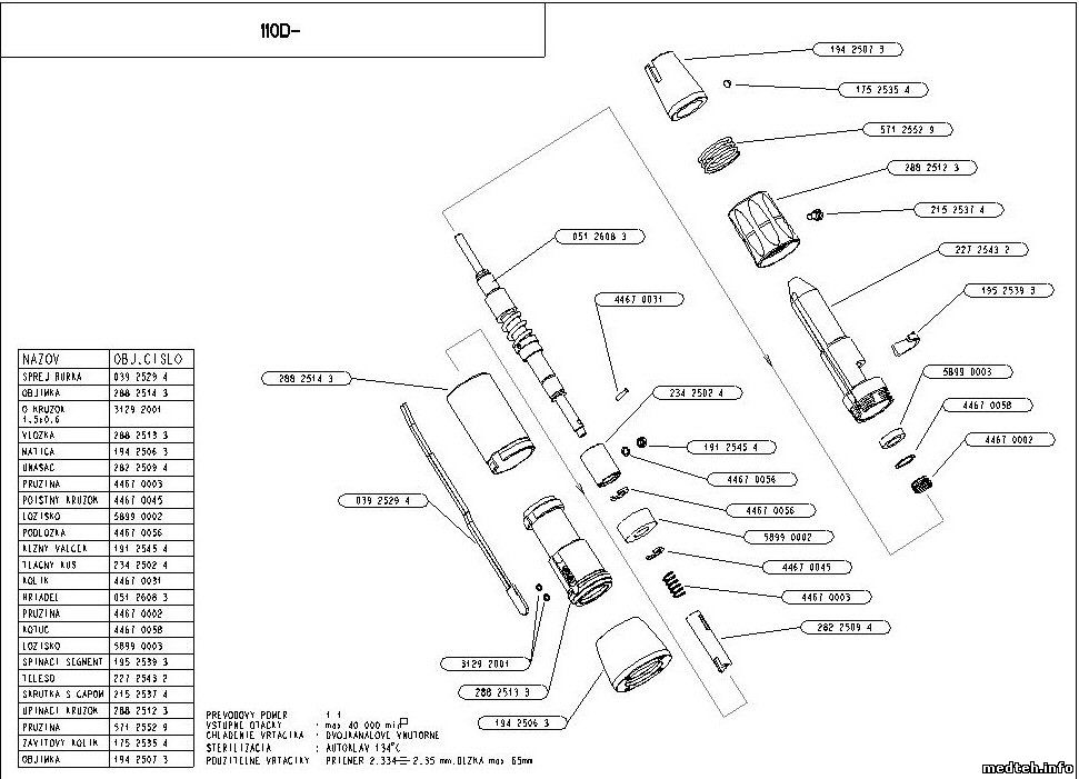

1prohindeiДата: Пятница, 30.Окт.2015, 07:56 | Сообщение # 261
У вас сообщений: 257
Руководитель СЦ
Цитата Una ()
Пожалуйста, ответьте прямо, Вы разбирали ранее такой наконечник?
Я разбирал такой наконечник, давно оочень, для диагностики.
Чертёж Вам в помощь, качество от производителя.
Маршрут указан словацкой стрелочкой)))

UnaДата: Пятница, 30.Окт.2015, 13:23 | Сообщение # 263
Места под ключ там я не увидел. Скажите, пожалуйста, какие инструменты Вы использовали для разборки. В какой последовательности?
Ладно, я выкрутил стальную часть из дюралевой, с большим трудом, ободрав корпус.
Причина такой жёсткой посадки стала ясна при обратной сборке :). Если стальная часть не вкручена до дури в дюралевую или не использован фиксатор резьбы, то при повороте кольца зажима цанги наконечник начинает опять разбираться :) .
Теперь проблема в другом - верхний подшипник развален на части, наружное кольцо подшипника запрессовалось в корпус.
Выдавить возможности сверху нет, так как отверстие сверху диаметром чуть больше бора.
Получилась "вершинка ракеты" :), у которой вход только через задний проход.
Какие есть варианты, кроме как выкинуть его подальше :) ?

UnaДата: Пятница, 30.Окт.2015, 14:56 | Сообщение # 264
1prohindei, Большое спасибо! good
Хочу отметить, что на чертеже 110D, но принципиально отличается лишь наличием внутренней подачи воды.
Сообщение отредактировал Una - Пятница, 30.Окт.2015, 14:57

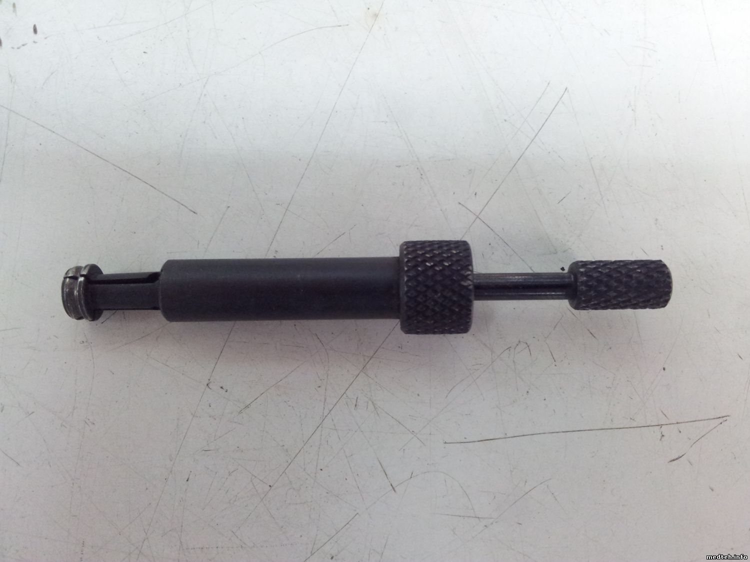

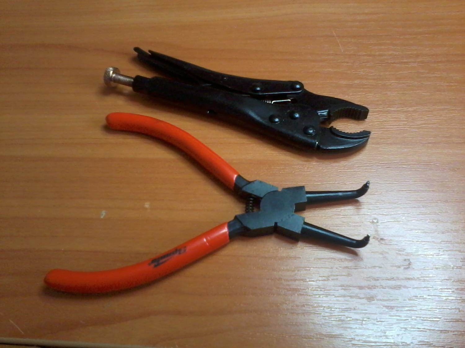

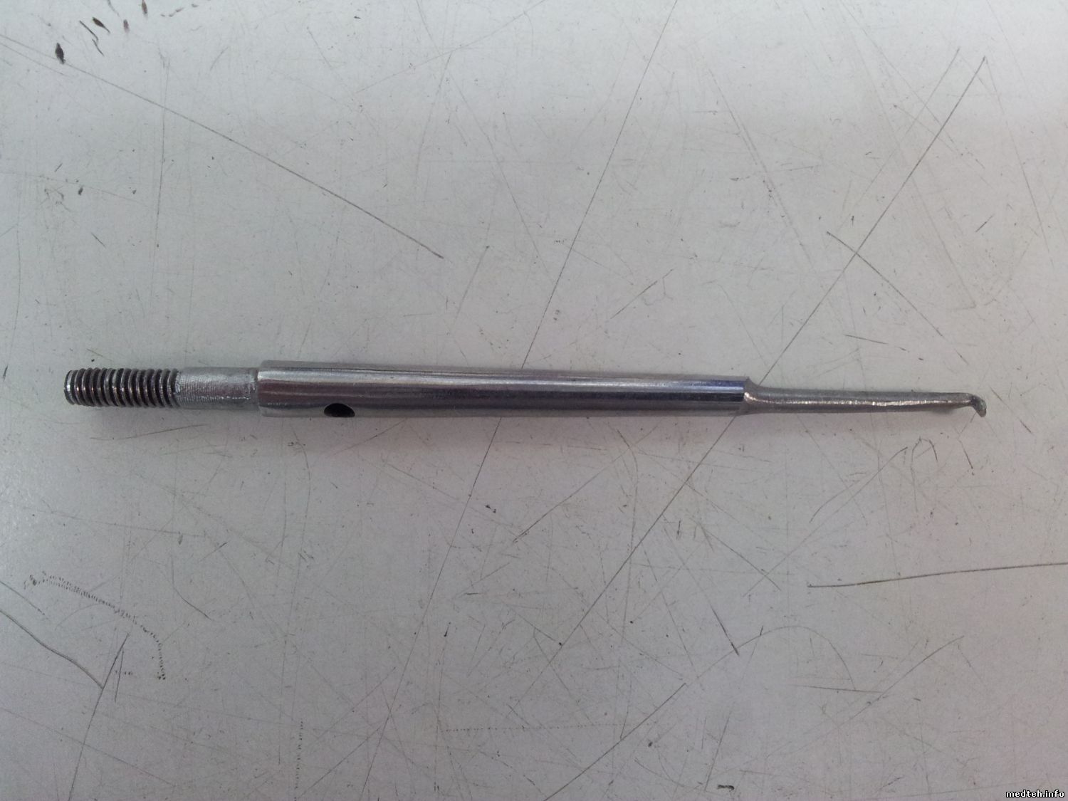

C нижним подшипником сложностей нет, он просто на валу. Наружное кольцо верхнего внутрь части стальной запрессовалось.
rozzi70Дата: Вторник, 03.Ноя.2015, 16:30 | Сообщение # 280
У вас сообщений: 110
техник по ремонту
Первый съемник, как раз для таких случаев, а вторая приблуда, сделана из насадки мостоснимателя, с ее помощью, со стороны отверстия, куда вставляется бор, можно попробовать выстучать обойму...
