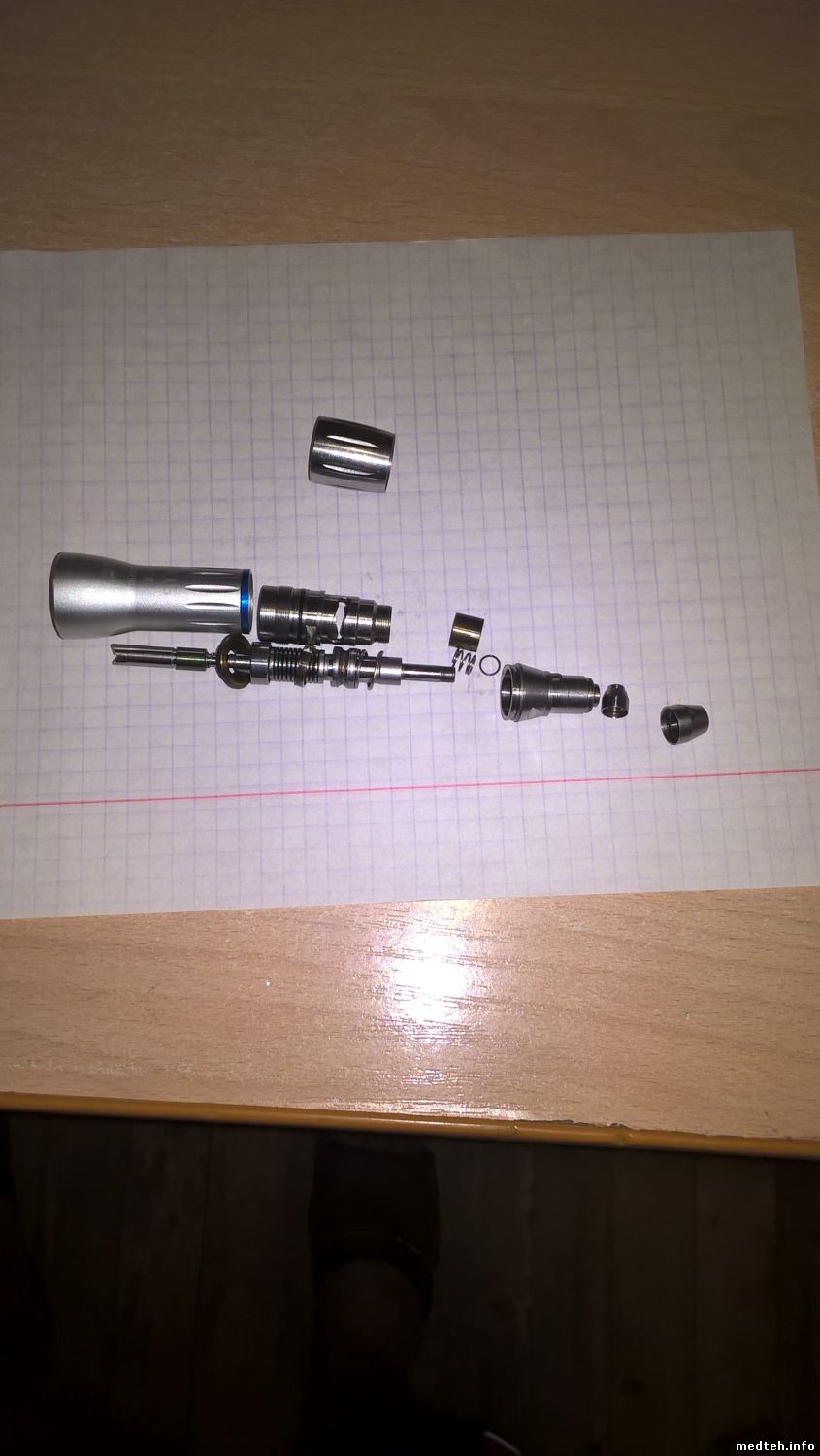

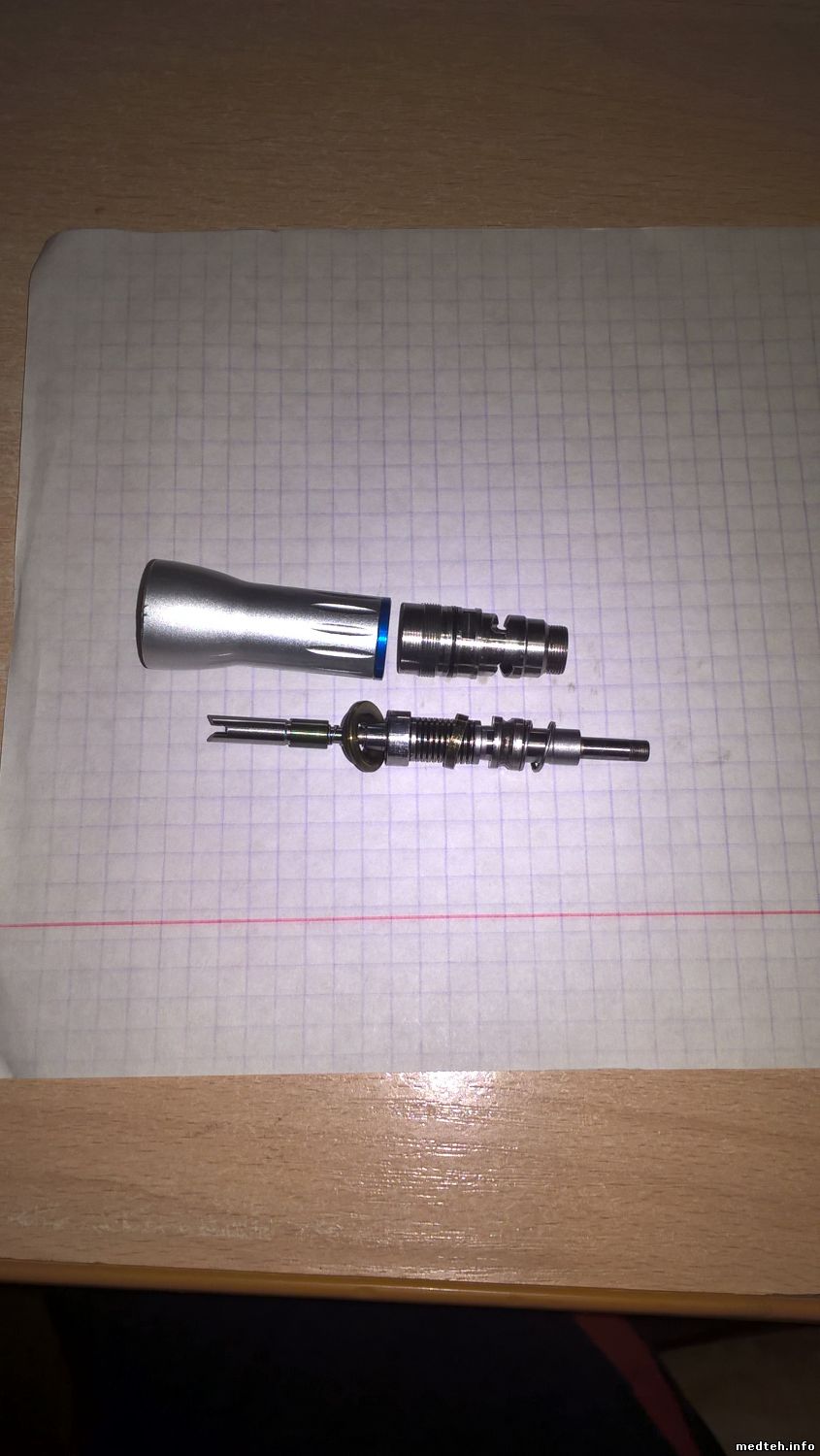

Выставляю фотки у кого какое мнение что китаец не доложил или переложил что вовсе не возможно. на фото видно что большая пружина где-то на полтора витка укорочена и сузил бронзовое кольцо 1.5 мм. стал не много легче крутиться и меньше греться на 5-6 тыс.об. проще говоря если вставить бор и взятся за него и крутануть сам наконечник практически пол оборота когда как на других десятки оборотов вокруг своей оси.

Во общем так отрезал я еще пол витка этой пружины думаю что вина в нем слишком сильно он распирает . Наконечник стал крутится достаточно легко свободный ход стал об.10-15 никаких люфтов не наблюдается. Не знаю правильно или нет но у меня руки всегда впереди головы бегут. blush

на втором фото все разложено как было в наконечнике . впереди тоже втулка в нее входит маленькая пружина с бронзовой шайбой он получается упирается во внутренне кольцо переднего подшипника.

где греется - там трёт,
да маэстро кажется вы правы. догадался давно но сомневался ведь инженеры- конструктора его разрабатывали а я что букварь на самокрутки извел. Нет что бы взглянуть на торец втулки с наружной канавкой у нее уже канавка от упора в боку просматривается с 0.5-0.1мм. вот где козел китаец не доложил шайбу . blush
