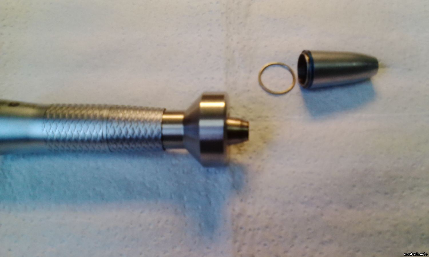

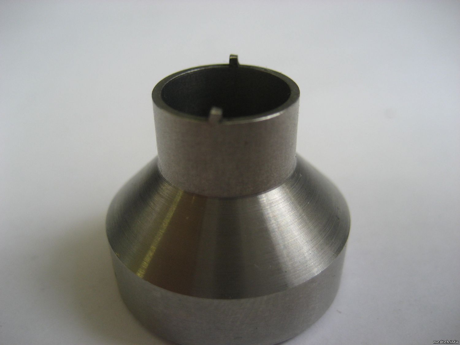

Astra, спасибо!
Прям мастеркласс получился.
Всё доступно и с картинками.
Добрался до шпинделя, дальше разбирать как-то ссыкотно.
Такую приспособу не каждый токарь выточит.
Да и понадобилась она впервые за 20 лет работы в стоматологии.
Эта деталька оказалась поломанной.
Вот я и думаю взять шпиндель всборе с цангой от этого наконечника, всё равно ему кердык и поставить в наконечник со сломаным бором.
Теоретически - должно получиться...

Тимоша,
Это про который писали ?
Цитата Тимоша ()
Тренируюсь на трупе такого же
Смотря отчего он умер. (Передний подшипник меняется только после полной разборки). Но если он хороший - берите
остальное можно поменять.

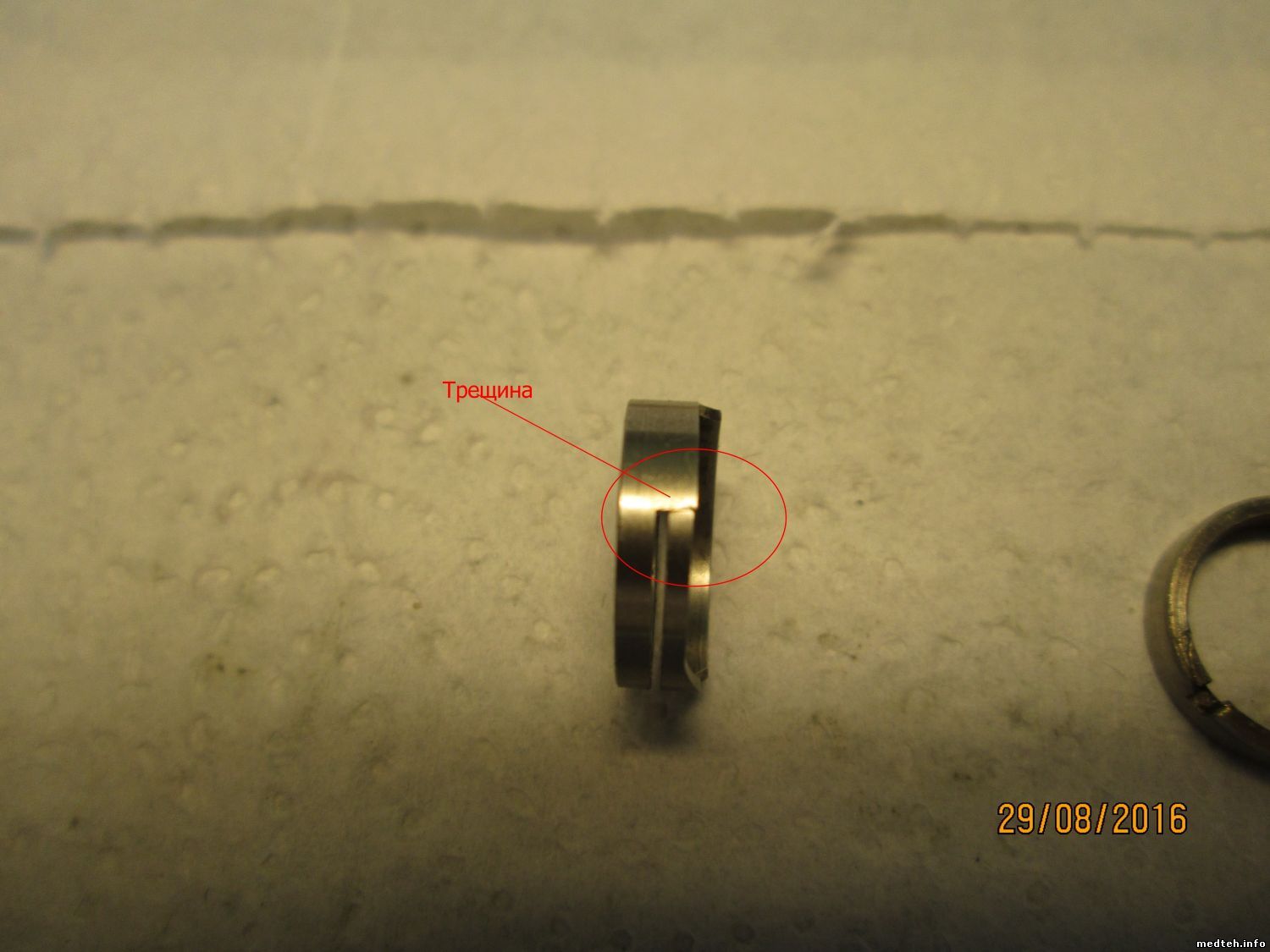

Кольцо с трещиной еще может работать, только открывание становится "Невнятным" - нет щелчка и фиксации поворотной втулки.

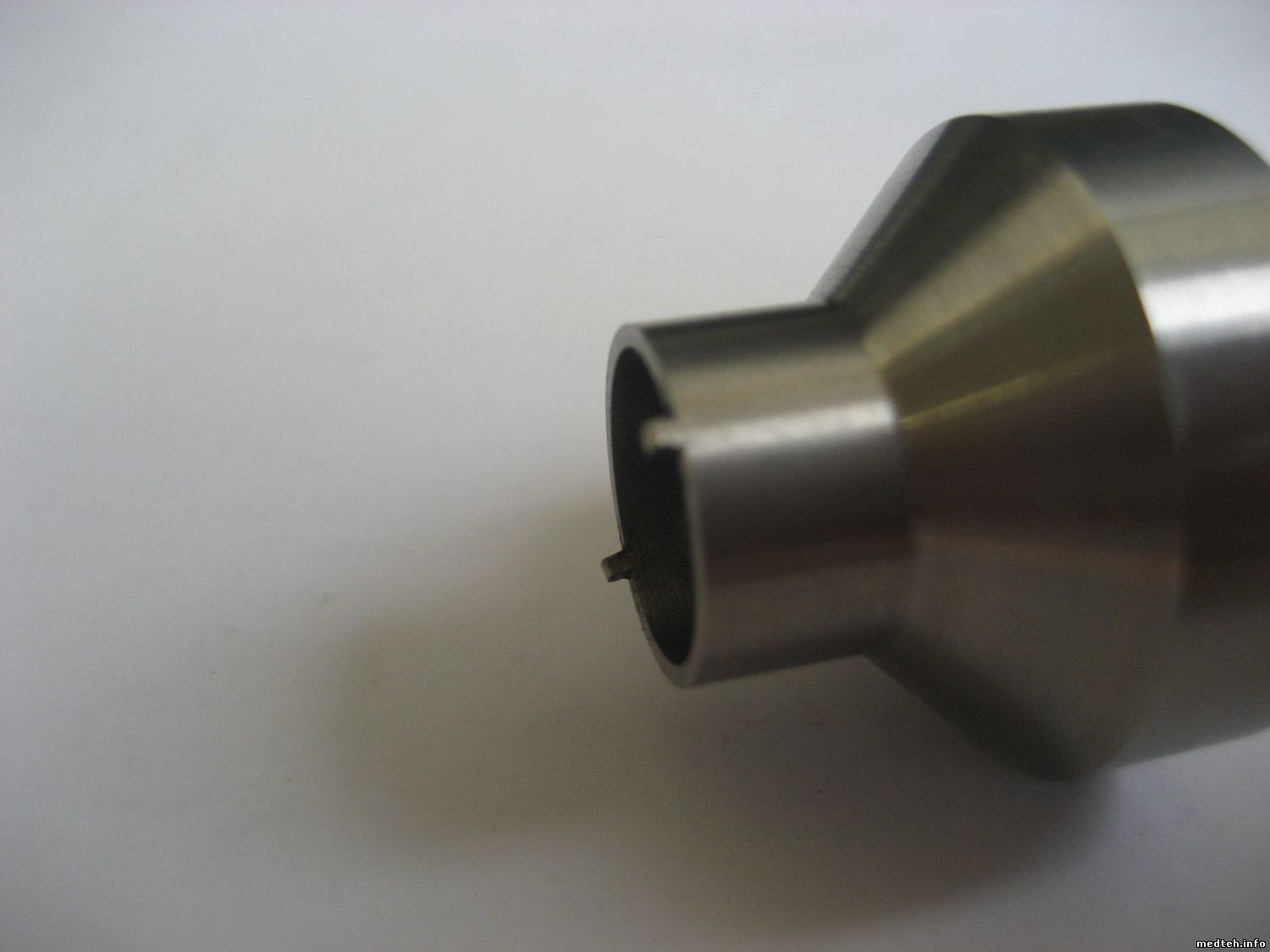

Если получится. напишите. Помогу отрегулировать цангу. Только надо сделать ключ
Цитата astra ()
трубку подходящего диаметра - Наружный D 13mm? внутренний D 11,35mm.
МастерБакуДата: Пятница, 02.Сен.2016, 18:23 | Сообщение # 404
а выступы то скоро сломаются . придётся
Щипцы для внешних стопорных колец с губками под 90°
пользоваться .
но его легко заварить лазером.
пользоваться .
biggrin
Длинны ключа хватает, можно новые нарезать. Если есть лазерная сварка многое можно отремонтировать yes

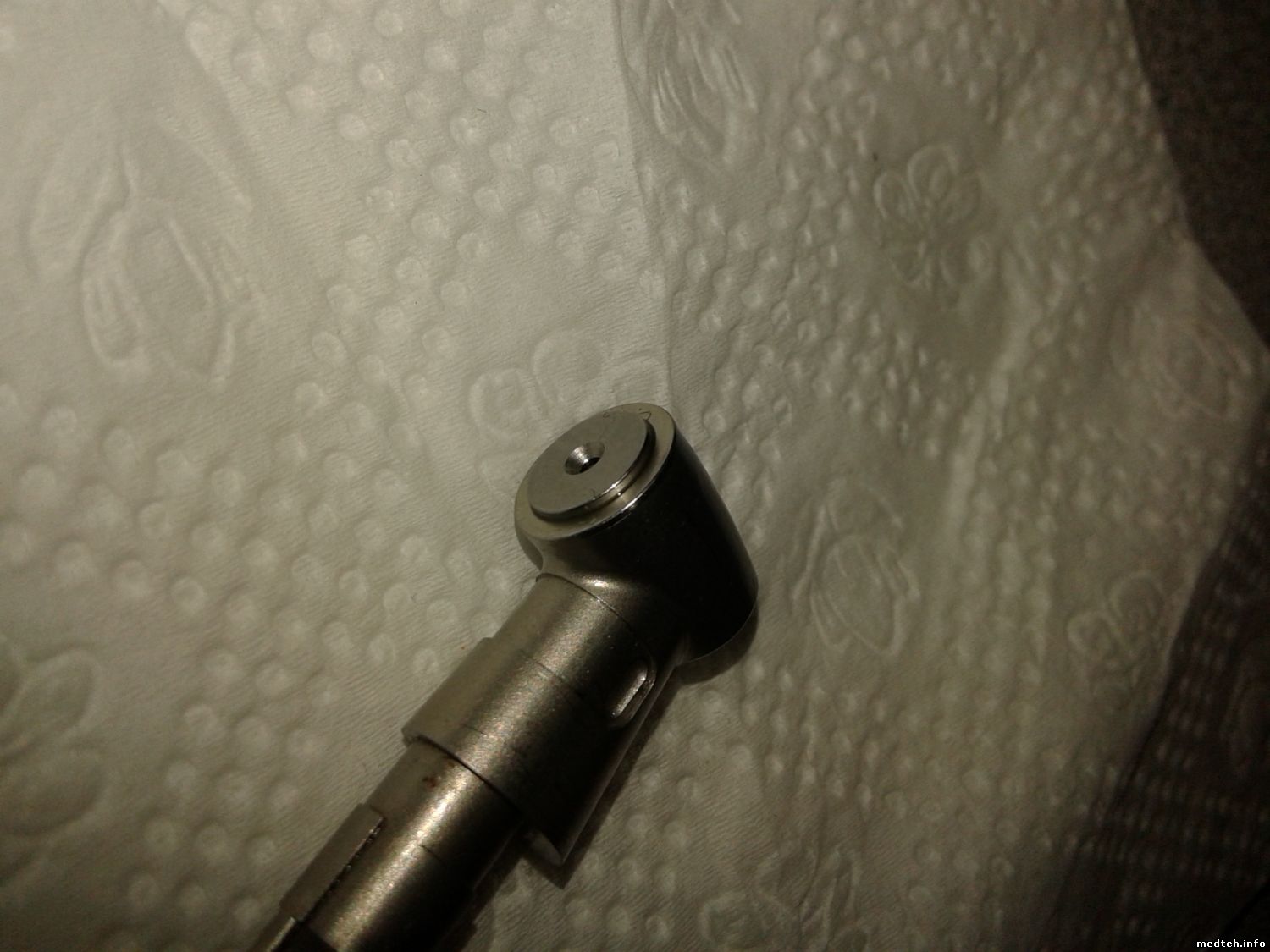

Доброго времени суток. А можете подсказать, чем можно расточить внутри головку наконечника S-Mаx M25? При замене катриджа старый был извлечен с трудом, а новый не входит нормально в головку.
МастерБакуДата: Среда, 04.Янв.2017, 22:03 | Сообщение # 411
http://www.medteh.info/forum/35-15031-1#197820

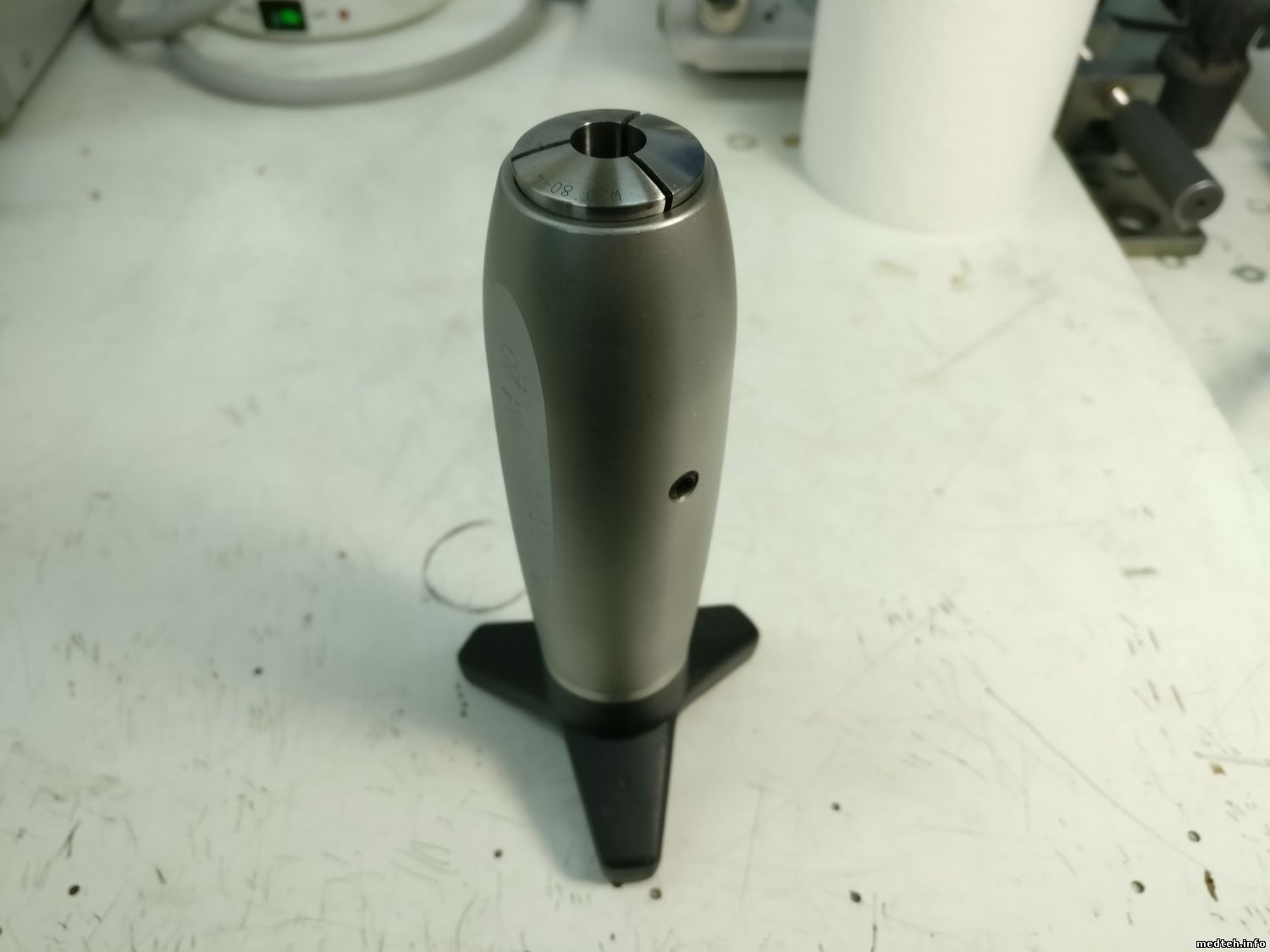

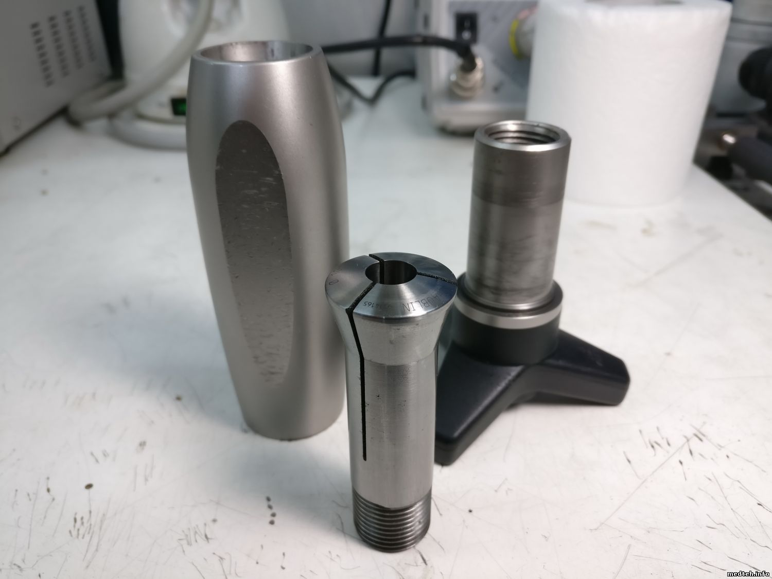

как снять крышку на головке углового наконечника Anthogyr, Mont Blanc Evolution Control, ? она без резьбы ? защёлка бора не всегда срабатывает.
Сообщение отредактировал МастерБаку - Вторник, 16.Май.2017, 15:07
rozzi70Дата: Вторник, 16.Май.2017, 17:02 | Сообщение # 422
У вас сообщений: 110
техник по ремонту
Такую приспособу, прислал Anthogyr, сделана из станочной цанги и оправки к ней. Цанга 10 мм фирма "Schaublin".
МастерБакуДата: Вторник, 16.Май.2017, 19:38 | Сообщение # 423
всё таки крутить ? надеюсь правая ? и на локтайте конечно . shok попробую как сирону .
[p.s.]P.S. извините - два раза получилось blush [/p.s.]
Сообщение отредактировал МастерБаку - Вторник, 16.Май.2017, 19:41
rozzi70Дата: Вторник, 16.Май.2017, 23:12 | Сообщение # 424
техник по ремонту
Резьба правая, гайка не на локтайте, я вам хотел предложить по принципу сироны откручивать, вы меня опередили. У вас есть пассатижи сироны?
МастерБакуДата: Вторник, 16.Май.2017, 23:28 | Сообщение # 425
кавовские есть . (и весь набор) . там толщина торца менее 1 мм . и локтайт(?) просматривается в микроскоп . попробую патрон от дрели с пропилом пазов под губки.

bektyishДата: Четверг, 18.Май.2017, 19:15 | Сообщение # 434
сравните
и "цанга часового токарного станка"
rozzi70Дата: Четверг, 18.Май.2017, 20:52 | Сообщение # 435
техник по ремонту
Что сравнить, простите?
МастерБакуДата: Четверг, 18.Май.2017, 21:27 | Сообщение # 436
цанговый зажим - он и в африке цанговый зажим.
bektyishДата: Пятница, 19.Май.2017, 15:54 | Сообщение # 437
встречал на Авито набор цанг примерно за 5000 рублей , думаю что фирменный съёмник стоит гораздо дороже
Здравствуйте, у меня такой же 1:1, сделал ключик, разобрал без проблем. Подшиники неплохие еще. Наконечник стал притормаживать, возможно это из-за того, что клей уже не держал, гайка раскрутилась в процессе длительной эксплуатации. Дадите рекомендации по сборке, хотелось бы все сразу правильно собрать, посадить на клей, чтоб не переделывать?

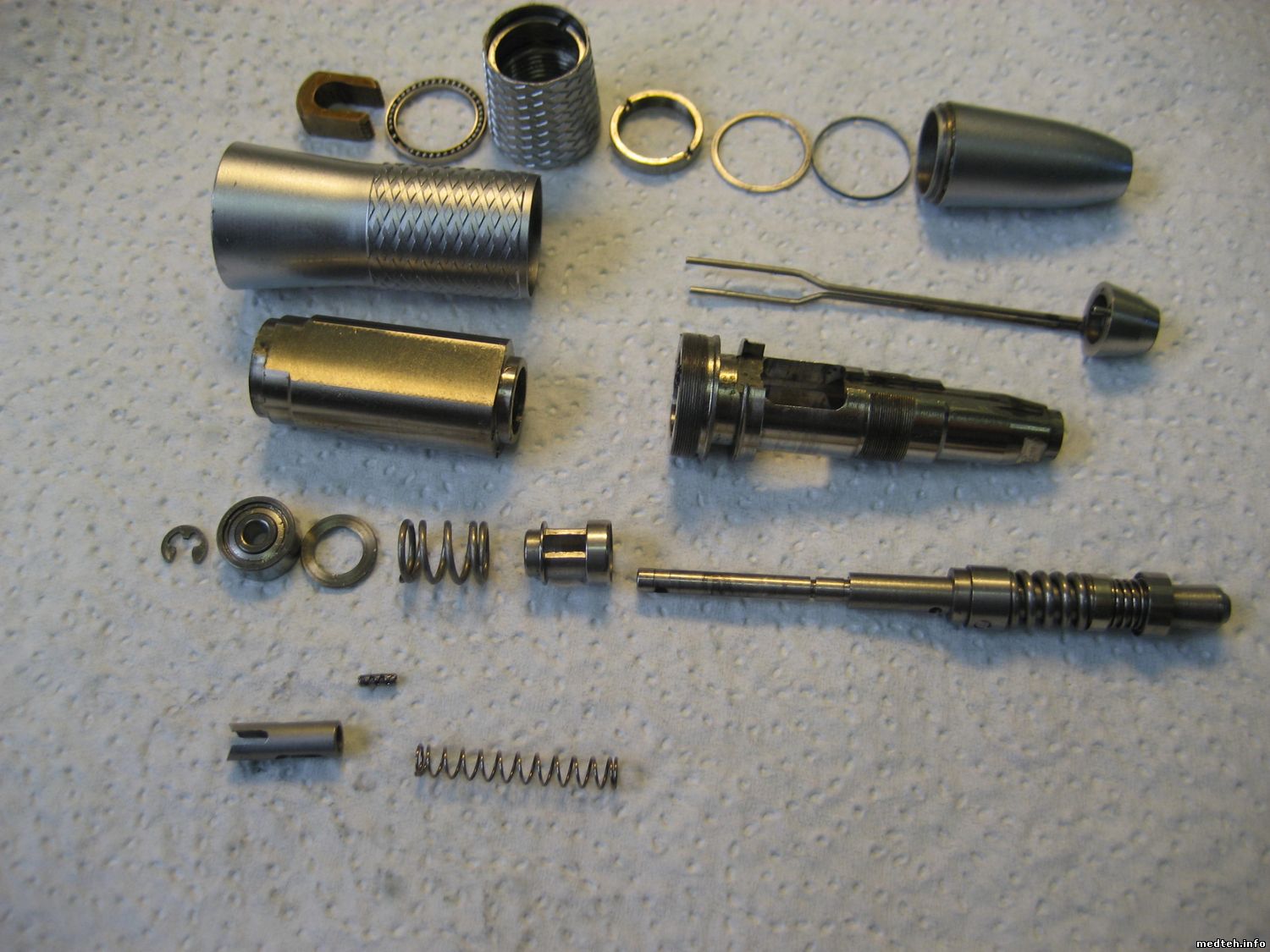

Смотрим картинки... Наконечник разобран, осталось снять передний подшипник, но как я писал ранее, без специальной приспособы ( она есть на старых фото) дальнейшая разборка и особенно сборка, очень заморочная.
У Вас подшипники нормальные, поэтому начинаем собирать по схеме.
