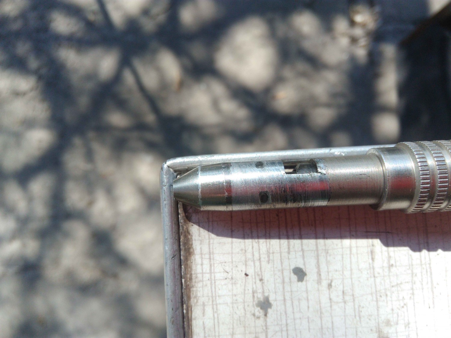

Alexandr_eg, вал держится только на винтике. Могу предположить, что кто-то до вас разбирал этот наконечник и при сборке посадил на клей. Попробуйте погреть, резинок там нет.

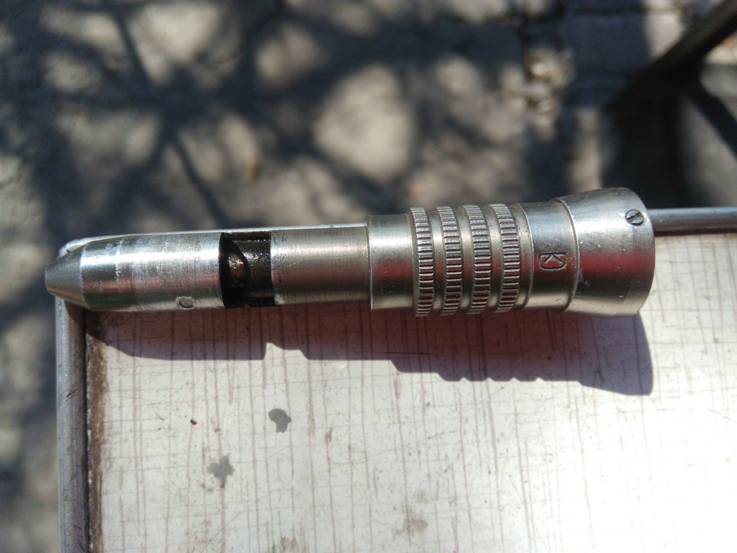

Alexandr_egДата: Четверг, 31.Янв.2019, 16:24 | Сообщение # 802

Alexandr_eg, очень знакомый наконечник , а может и не стоит разбирать . Очень часто лопаются приводные шестерни ( фото есть где то на форуме ) , выверните вал , что передаёт вращение от мотора и проверти шестерню на наличие трещин , а может что то само вывалится . Качество наконечника плохое , ремонт возможен только при наличии кучи " доноров " .
http://www.medteh.info/forum/35-953-219566-16-1522076668

Alexandr_egДата: Пятница, 01.Фев.2019, 15:58 | Сообщение # 804
У вас сообщений: 33
___
bektyish, спасибо большое за ссылочку.
Alexandr_egДата: Четверг, 21.Фев.2019, 17:28 | Сообщение # 805
У вас сообщений: 33
___

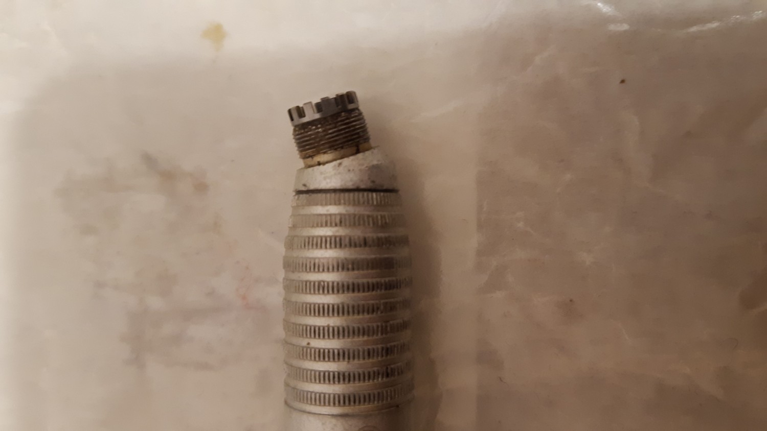

Всем здравствуйте! Нет ли у кого деталировки (схемы сборки - разборки) НУПМ-40? Пролистал всю тему и ничего подобного не нашел.
UnaДата: Суббота, 09.Мар.2019, 11:00 | Сообщение # 806
У вас сообщений: 366
По НУПМ-40:
Скорее всего вал просто прикипел на ржавчине и грязи.
Обработайте средством "жидкий ключ" или очистителем карбюратора, как отмокнет -приложите грубую силу.

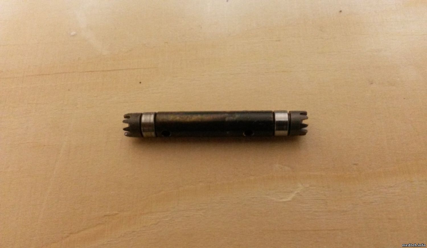

Здравствуйте. Где приобрести вал для НПМ-40-02 как на фото? Если у кого-то есть под рукой, замерьте пожалуйста штангенциркулем три линейных размера (фото).
bektyishДата: Вторник, 12.Мар.2019, 17:53 | Сообщение # 810
omt-74, и не лень с таким хламом возиться ? Вал одноразовый , не разборный . В клиника где жалеют деньги на закуп подшипников ( обычно летит передний подшипник ) их полно , не редко с рабочими цангами .
UnaДата: Среда, 13.Мар.2019, 06:08 | Сообщение # 811
Вал отдельно не купить.
Также имейте ввиду, что есть несколько вариантов нпм-40-02, размеры могут отличаться.
Таковы реалии, проще с медсестрой в госполиклинике договориться, чем за деньги в магазине купить.

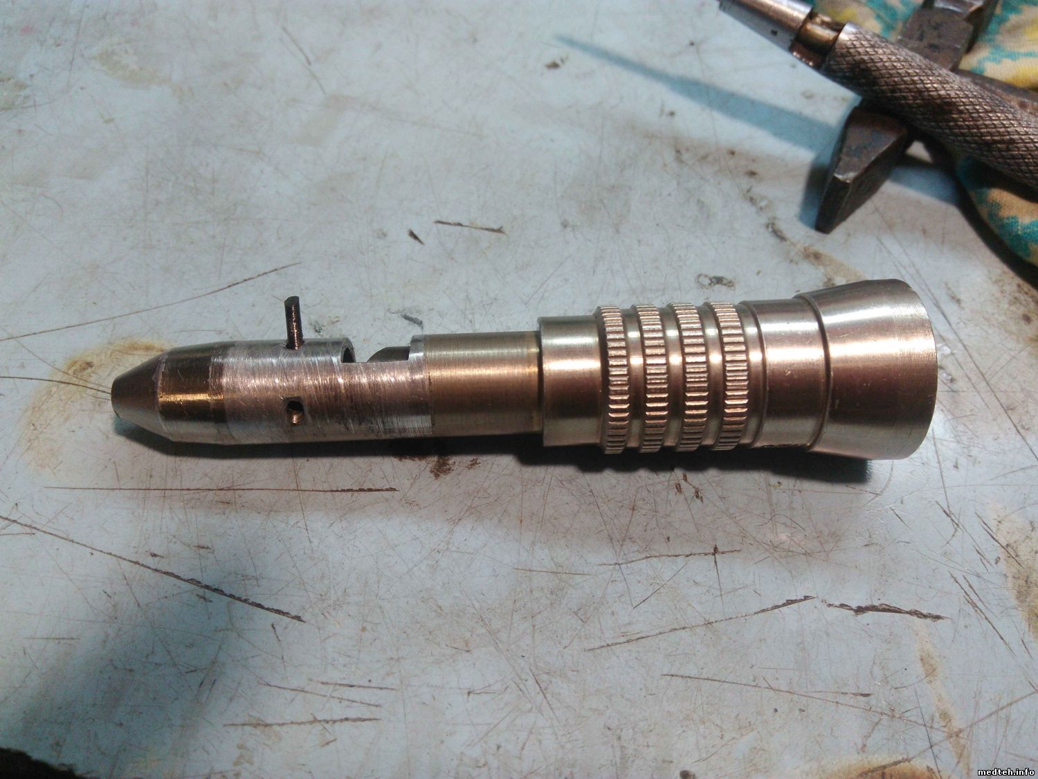

ZubTechДата: Четверг, 04.Апр.2019, 14:12 | Сообщение # 815
Зубной Техник
Днепр

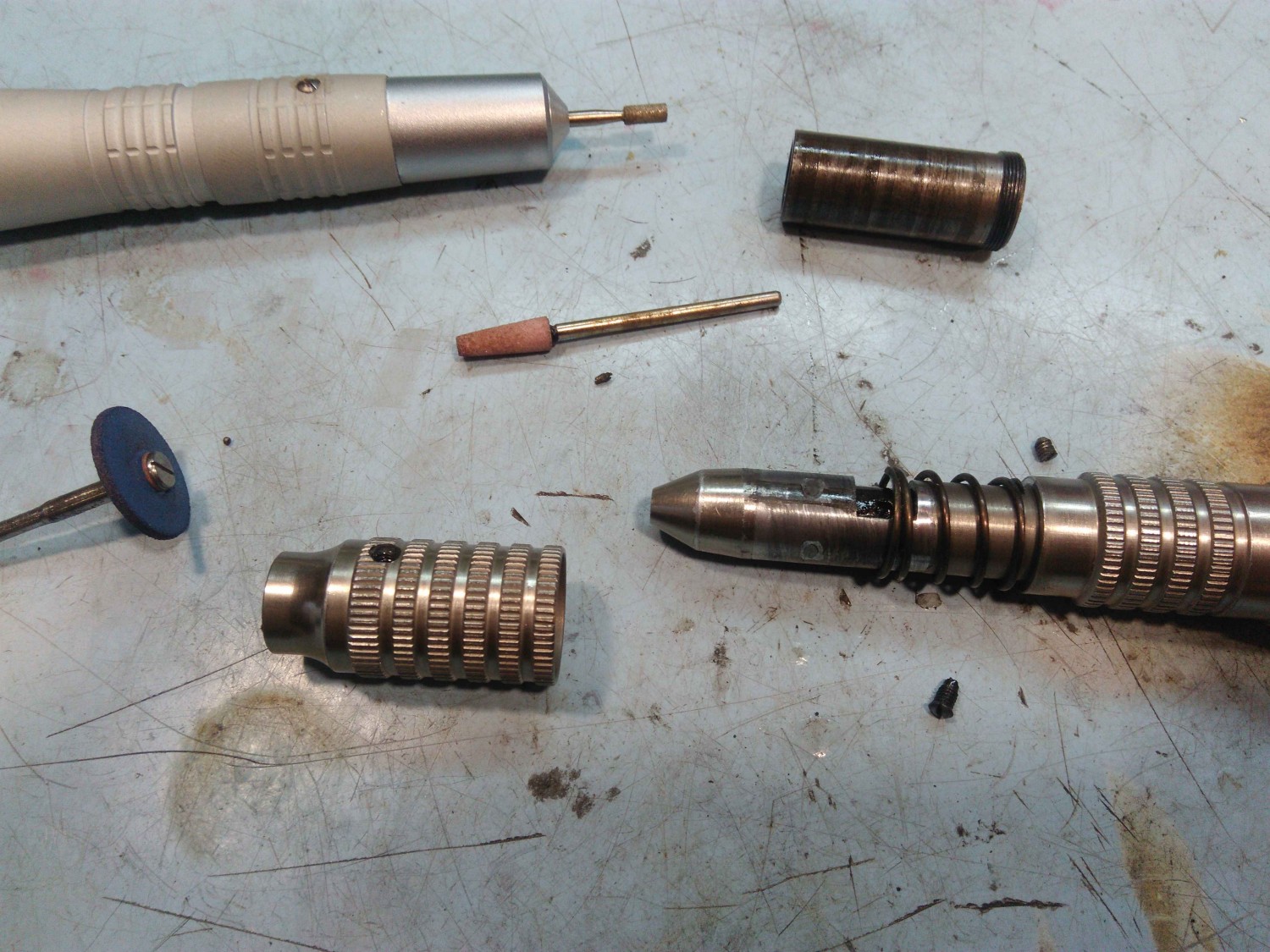

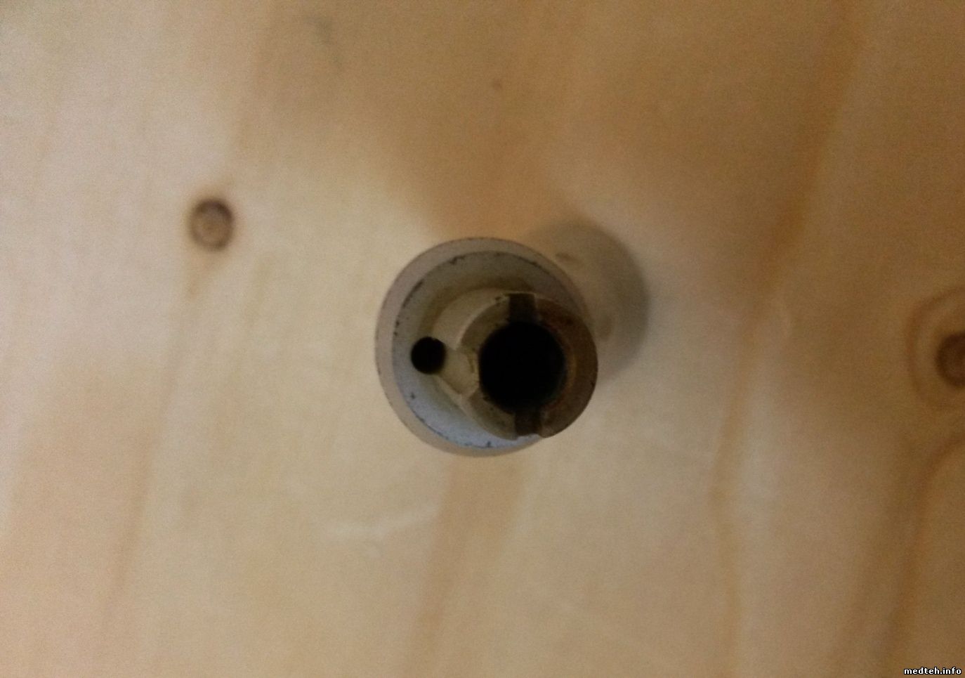

Приветствую. Товарищи помогите разобрать наконечник прямой. То что он КМИЗ я не сомневаюсь,но какая модель не знаю.
Если что,он уже по плавал в ультразвуке с керосином. Но не вытягивается и всё. Спереди есть два штифта их видно на фото,они с завода спиленны. Но насколько я понимаю это упоры полумесяца.
МастерБакуДата: Четверг, 04.Апр.2019, 20:38 | Сообщение # 816
это один штифт - выбивай
ZubTechДата: Пятница, 05.Апр.2019, 10:47 | Сообщение # 817
Зубной Техник
Днепр
Да. Я уже и сам разобрался,после ультразвука стало понятно. Да и просверлен он криво,это и вводило в заблуждение.

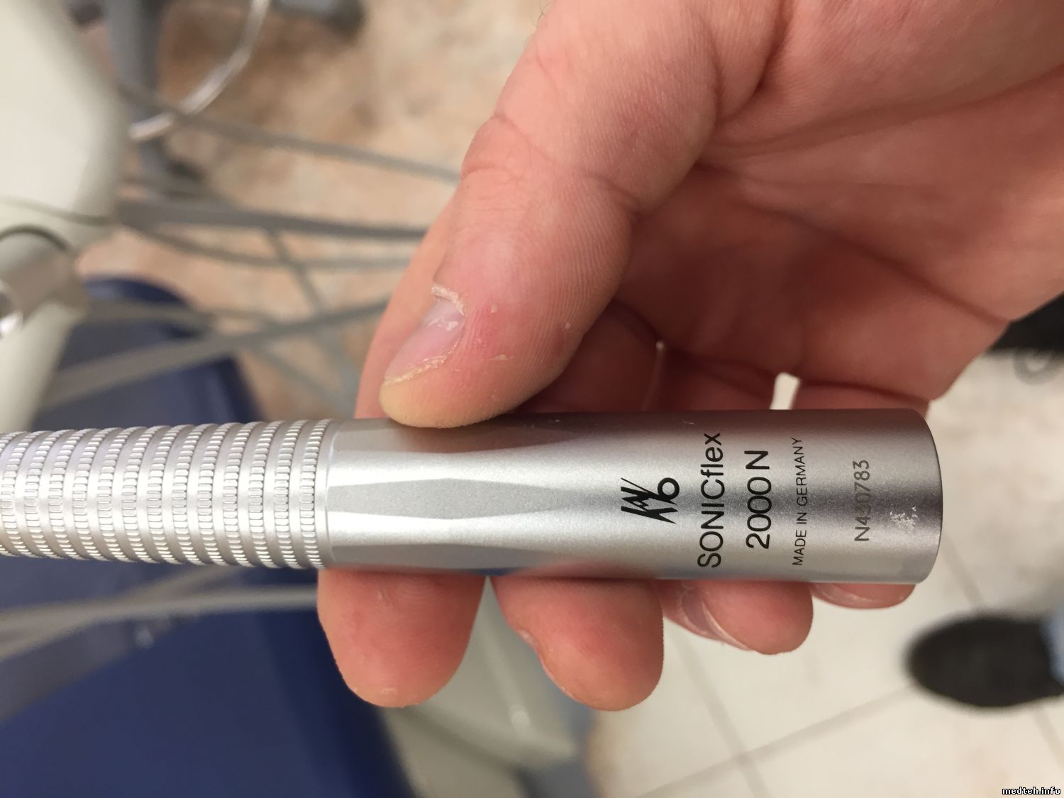

Здравствуйте, подскажите какой переходник(и где можно преобрести) что бы данный наконечник работал на СУ Darta
МастерБакуДата: Пятница, 12.Апр.2019, 23:14 | Сообщение # 819
вот такой
https://ctdent.ru/catalog....fo-kavo
и да , - это скалер , хороший скалер.

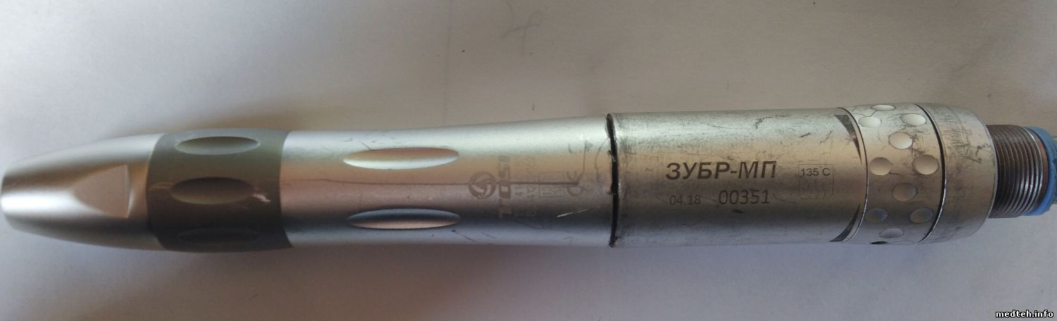

ersharaДата: Вторник, 23.Апр.2019, 15:39 | Сообщение # 820
Самоучка
Ярославль
Здравствуйте, проблема следующего характера, клиент, на микромотор "Зубр-МП" надел наконечник Tosi tx-414C(8), купленный у нас(девчонка-менеджер продала, не зная, что он без гарантии и лежит для антуража ) . И теперь этот наконечник не снимается. Кто-нибудь может посоветовать как его сдернуть?

МастерБакуДата: Вторник, 23.Апр.2019, 16:29 | Сообщение # 821
китаец встретил китайца . rofl
два топора по бокам в щель , и кувалдой.
ersharaДата: Вторник, 23.Апр.2019, 16:51 | Сообщение # 822
Самоучка
Ярославль
МастерБаку, Я только за, но менеджер хочет и рыбку съесть, и обе части исправными сохранить. Так че, вариантов нема?
medtech_krskДата: Вторник, 23.Апр.2019, 17:03 | Сообщение # 823
У вас сообщений: 291
В такой ситуации только грубая физическая сила. Возможно, с применением рычагов, топоров, молотков. Попробуйте в тисках через резину зажать одну часть, а другую тянуть.
Очень типичное желание для менеджера. Кто то должен принять волевое решение.
ersharaДата: Вторник, 23.Апр.2019, 17:26 | Сообщение # 824
Самоучка
Ярославль
medtech_krsk, Понял, если не получится, так понимаю дремель в помощь(пилить наконечник, т.к. мотор клиентский)?
goscha-belДата: Вторник, 23.Апр.2019, 17:27 | Сообщение # 825
ershara
Глядя на фото, не скажешь, что с этой парой обращались "очень нежно". Так что только силовым методом, конечно не топорами, а вот обычные кухонные ножи вполне подойдут. blush
МастерБакуДата: Среда, 24.Апр.2019, 00:03 | Сообщение # 826
так топором так и получится
Цитата goscha-bel ()
кухонные ножи
nea у них угол заточки и толщина не та .
ersharaДата: Среда, 24.Апр.2019, 09:20 | Сообщение # 827
Самоучка
Ярославль
Понял, спасибо, буду пробовать biggrin
astraДата: Среда, 24.Апр.2019, 09:48 | Сообщение # 828
У вас сообщений: 364
Предварительно смажьте из балончика. Хорошего ножа (с толстым лезвием) будет достаточно.
ersharaДата: Четверг, 25.Апр.2019, 17:26 | Сообщение # 829
Самоучка
Ярославль
Всем спасибо за подсказку, таки разодрал dance2 менеджеру по оборудованию предложил клиента отоварить монтировкой за беспочвенный наезд (типа, ваш наконечник говно, вы- пидарасы,поломали мой микромотор; по-факту микромотор устал от жизнии, на нем ВСЕ наконечки застревают), говорит низзя, имидж фирмы biggrin

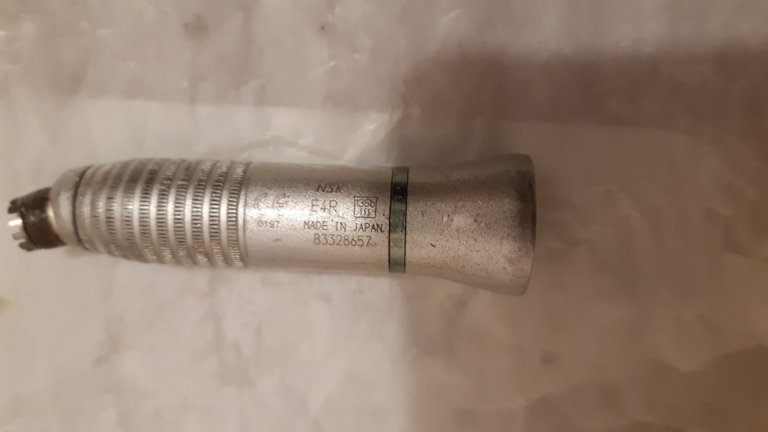

Может кто подскажет как разобрать микромоторный наконечник NSK E4R?
У меня проблема, не знаю как правильно разобрать хвостовую часть а сломать не хочу. Может кого есть деталировки?
Заранее благодарю!

BoriskaДата: Суббота, 29.Июн.2019, 15:55 | Сообщение # 834
У вас сообщений: 41
Technician
Австралия
Melbourne
Уважаемый модератор я человек новый на вашем вебсайте, пока не разобрался что и как. Потому накосячил. Впредь буду более внимательным.
Фотографии прикрепил. Я его никак раскрутить не могу, щас на всю ночь поставил в бензине откисать а по утру думаю в ультразвуковой ванночке искупать. Я думаю он как у KAVO верхнюю часть открутить надо, а может нижнюю?
Я все равно не знаю как правильно разобрать хвостовую часть а сломать не хочу. Потому прошу совета.

medtech_krskДата: Суббота, 29.Июн.2019, 17:11 | Сообщение # 835
а можно фото?
просто откручивается

МастерБакуДата: Суббота, 29.Июн.2019, 22:57 | Сообщение # 836
- бензин бесполезно использовать лучше вд или тормозную жидкость .
бесполезно .
лучше локально разогреть горелкой , там локтайт .
