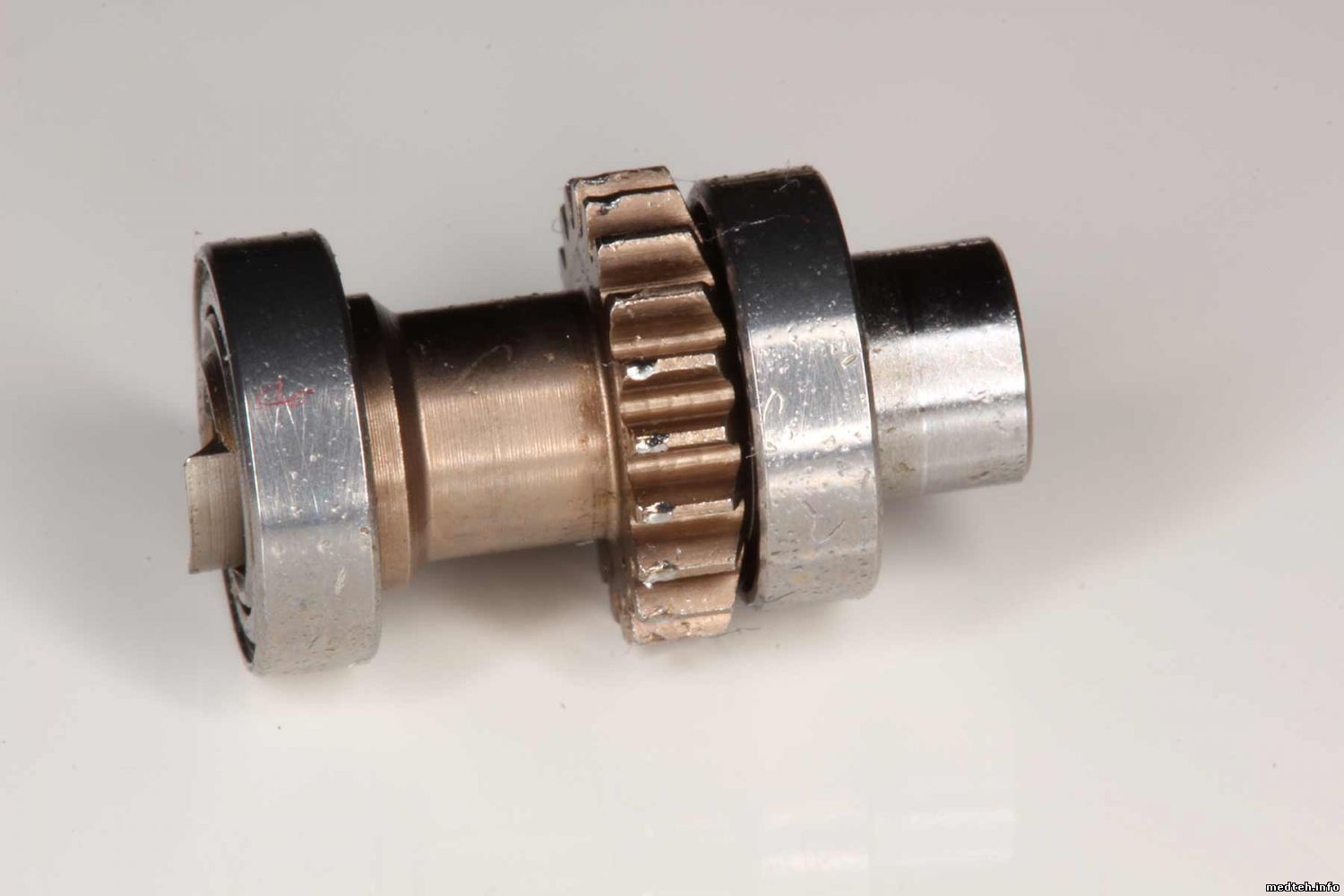

Добрый день Всем,
Помогите с данной проблемой на наконечнике W&H WS-75LG
Наконечник форсировали и после этого перестал крутить при нагрузки. В одном сервисе отремонтировали и поменяли вал и ротор но проблема осталось.
Высылаю картинку шестерни головки 20:1 которая не крутится когдя дается нагрузка. Я сделал макро снимок чтобы видно были (выработоки или не знаю как правильно по русски) выше середины эти выработки это нормально или как посаветовали поставить шайбу чтобы вал крутил по середине а не по верхней части шестеренок?
JekasДата: Пятница, 23.Ноя.2018, 20:59 | Сообщение # 778
У вас сообщений: 42
инжинер
Молдова
Добрый день Всем,

astraДата: Суббота, 24.Ноя.2018, 21:24 | Сообщение # 780
У вас сообщений: 364
Уважаемый, зачем Вы прыгаете по темам http://www.medteh.info/forum/35-1968-228025-16-1542700756 ...
Вы думаете здесь другие мастера?
Вам там накидывали варианты, просили фото. Вы скромненько выкладываете фото ротора и задаёте-задаёте вопрос.
Дайте полную информацию. А не загадки загадывайте.
Вы, ведь, разобрали наконечник. Фотографируйте все узлы, где может возникнуть проблема. Вернитесь в эту ТЕМУ ...

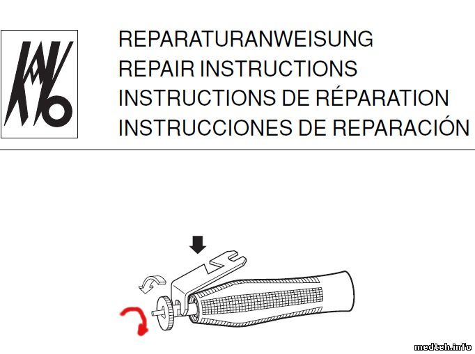

МастерБакуДата: Суббота, 26.Янв.2019, 23:51 | Сообщение # 791
центральный узел не ремонтируется . его сложно разобрать и собрать .
https://www.mykavo.com/tip/media/DMT_90026261_001_03_1.pdf
K-POWERgrip_Han.pdf (822.1 Kb)
Сообщение отредактировал МастерБаку - Суббота, 26.Янв.2019, 23:53
astraДата: Воскресенье, 27.Янв.2019, 11:32 | Сообщение # 792
Jekas, Сейчас у вас не происходит выталкивание цанги вперед. толкать ее должен цилиндр (0.674.8732)
У него в середине перегородка-упор , и расположена она не по центру , а смещена. Попробуйте собрать перевернув
этот цилиндр другой стороной.

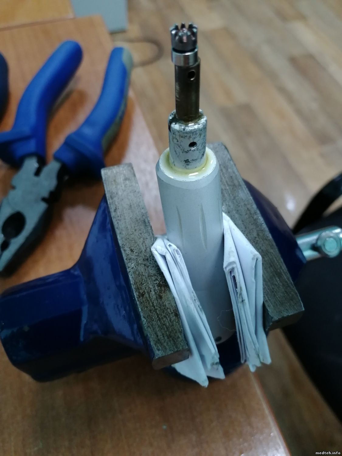

Принял в ремонт НУПМ-40. В разборке дошел до этапа на фото, как дальше не подскажете? Стопорный винт вывернул, а вал не идет.
