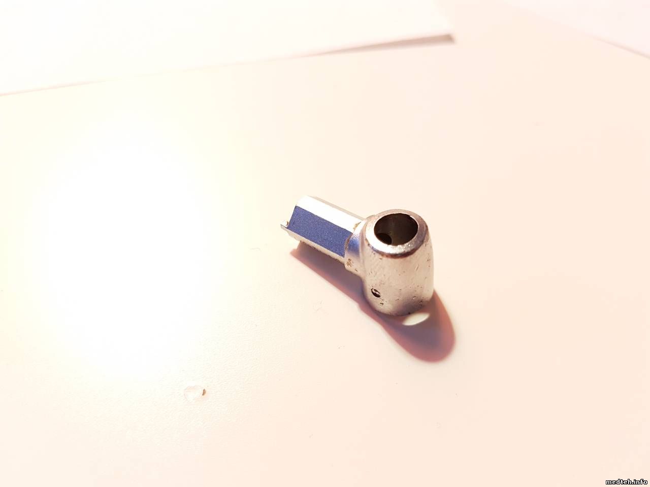

кто подскажет как выпрямить голову этого углового ( да и для турбинных тоже) наконечника, подшипник полител из за удара и только выпресовкой вытащил. думал вмятина не влияет на вращение но когда начал вставлят новый ротор то понял что нет смысла вдавливать так как из за вмятины при вращении уйдет и новый ротор.
Подскажите как выпрямить голову на Каво 68LH ? всем за ранее спасибо!
МастерБакуДата: Суббота, 17.Мар.2018, 18:43 | Сообщение # 682
удар только тот который видно ?
убрать лишнее изнутри . сперва правилом , потом бором

Молдова
покажите как правилом ( не знаю что за инструмент) потом бором отшлифовать?

МастерБаку,
Правилом пользуются маляры, когда выравнивают поверхности в помещениях и т.д, а инженеры для выравнивания деформированных головок наконечников используют оправки.
потом бором
Бором ни в коем случае нельзя ничего убирать. К этому прибегают мастера, в случае, когда неправильно сделана оправка или она уже изношена, или низкая квалификация мастера. Я использую 2 оправки. Черновую и чистовую, которые вытачиваю сам. Оправку вставляю в пресс для ремонта роторных групп, завожу оправку в деформированную головку, прижимаю головку прессом и оправкой. Проворачиваю головку в разные стороны вокруг оси оправки. В таком случае у меня выравнивается не только боковая часть поверхности головки, но и та часть, которая в основании головки, на которую садится нижний подшипник. Этим достигается восстановление соосности для посадочного места нижнего подшипника. И это еще не все. Там масса тонкостей. Если будет время, напишу еще
МастерБакуДата: Воскресенье, 18.Мар.2018, 21:05 | Сообщение # 688
оправка и правило - разные вещи , согласен . но тут больше подходит слово правило , от слова править .
у каждого свои методы . после выравнивания правилом остаётся остаточная деформация - её-то и советую спилить . оправкой проверяется геометрия головы .

Совершенно согласен. Одни ровняют правилом и если не получается допиливают бором, другие это делают при помощи пресса и двух оправок, третьи выбрасывают погнутое и покупают новое.
МастерБакуДата: Воскресенье, 18.Мар.2018, 23:00 | Сообщение # 690
я исправляю кавовские наконечники т.к. есть штатная оснастка . на остальных не заморачиваюсь . объём ремонта не тот чтобы делать правила для каждого типа наконечника .
