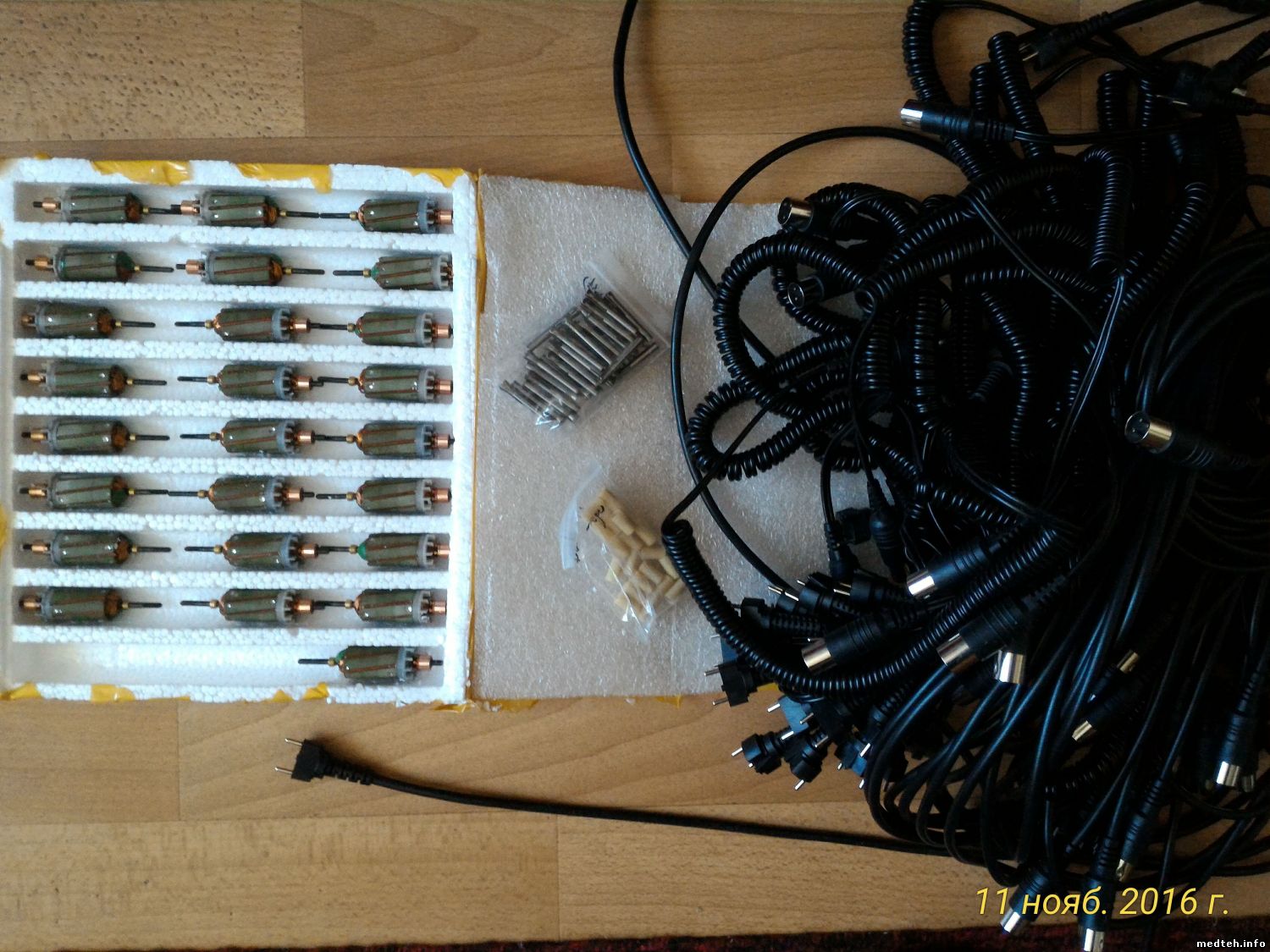

На него есть якоря, щеткодержатели, подшипники, щетки
а у безщёточного есть вечный якорь без обмотки, ламелей , щёток и щёткодержателей , и масло ему в кайф.

тут тоже не совсем согласен-с протёртыми ламелями токосъёмников у меня как минимум штук 15 валяется.
Ну и зря, все очень просто. Ставится новый якорь, который стоит копейки и снова в перед. Коллекторы целиком продаются и свободно и легко меняются на якорях этих моторов. Но я сейчас этим не занимаюсь, т.к. я просто уже в другой весовой категории.
Безщеточный 1 раз роняется и выбрасывается. А щеточным микромотором NX-100Е можно гвозди забивать.
Щетки на этот мотор стоят 350 руб. пара, якорь 2000 руб. и мотор как новый, а китайский пневматический мотор, который и рядом не стоял стоит 3500 руб. И микромоторам NX-100Е из за этого по фигу масло и все остальное. Самое главное его преимущество, постоянное наличие запчастей, их дешевизна, ремонт можно производить без всякой спец оснастки и даже с завязанными глазами.

viktor_evДата: Вторник, 13.Мар.2018, 15:59 | Сообщение # 640
У вас сообщений: 648
art-i-k,
Цитата art-i-k ()
Я же упертый- не поленился прикинул штангелем: кореец приблизительно на 1 мм толще и почти на 13 мм длиннее швейцарца (замечу, что измерял МС3 который будет погабаритней МС2). До взвешивания пока дело не дошло
Вот фото о котором я говорил.
