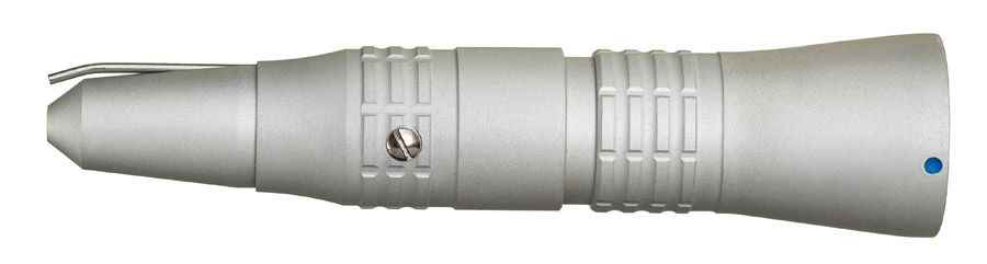

UnaДата: Четверг, 15.Мар.2018, 08:30 | Сообщение # 653
У вас сообщений: 366
Вот такая деталька, внутри цанговый зажим, видимо.
Наконечник КМИЗ НПМ 40-02.
Разбирал ли кто-нибудь данную деталь? Возможна ли, в принципе, починка зажима бора или вся деталь лишь целиком меняется?
МастерБакуДата: Четверг, 15.Мар.2018, 08:46 | Сообщение # 654
а я думал виктор вам в личку написал , как обычно . unknown . разбирается она - это точно , потому что цанга отдельно в продаже есть , а она там внутри .я их уже 100лет в руки не брал - не помню как разбирается . а шпонки там не видно ?
UnaДата: Четверг, 15.Мар.2018, 10:56 | Сообщение # 655
Шпонок там не наблюдаю.
Хорошая конструкция, подшипники классического размера, но как починить - не понятно :) .

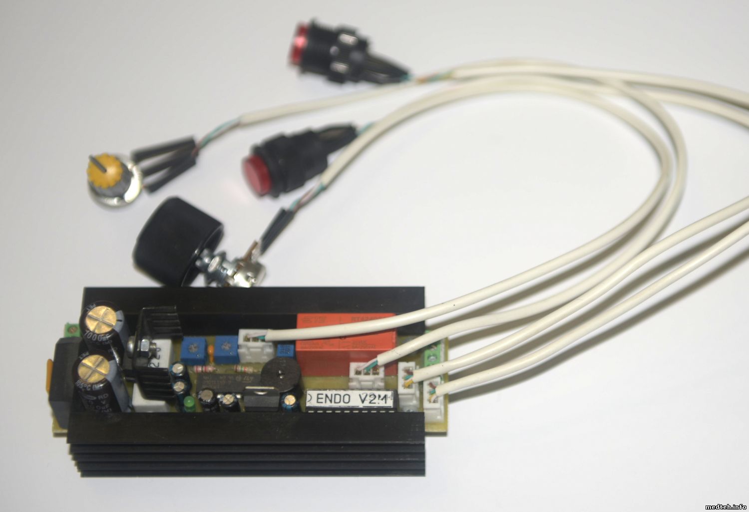

для работы в каналах нужен мотор-плата с ограничением по торгу
Торк действительно нужен, если плата обладает функцией Эндо. Подает звуковой сигнал, когда инструмент уперся в кость(что бы избежать перфорации), после этого влючается автоматически реверс. Торк должен быть настраиваемым. Врачем под свои ощущения.
Цитата viktor_ev ()
Нормальная плата т.к. делалась для ортопеда, а там сильно много премудростей не нужно
Ортопеду нужна мощная плата. С обратной связью. Что бы мотор не останавливался при нагрузке. Они (и ортопеды и техники) обрабатывают и пластмассу и металл.
так вот к чему это я. Вот так должна выглядеть эта плата. У меня все установки работают на них. Моторы естественно. И Bien Air и Chirana. Пробовали и Маратоны. И Китайцев и ДПшки. Все работают. Конечно от мощности мотора зависит эфективнось его работы. Корейцев не пробовали, кстати.
Без призмы и спец. приспособления для сжатия ничего не сделаешь. Поставь новый и не мучайся.
Я не против этого уважаемый. Но что попросили, то мы им и поставили и они рады были этому как дети.
UnaДата: Четверг, 15.Мар.2018, 18:21 | Сообщение # 660
Весь вопрос в стоимости.
bektyishДата: Четверг, 15.Мар.2018, 18:33 | Сообщение # 661
Una, тоже пытался , но мне показалось что в этом месте внешняя гильза завальцована
возможно доработано для покупки нового , а раньше всё разбиралось , ввиду отсутствия подшипников для себя эту тему закрыл
лучше с ШИМ с обратной связью . при этом даже при низких оборотах почти сохраняется крутящий момент . и максимальная скорость более стабильна.
Плата о которой я писал обладает именно этими свойствами. И при низких оборотах и при высоких и при нагрузке, скорость стабильна. на ней предусмотрено переключение на разные режимы. Сейчас NSK анонсирует плату с такими же характеристиками. Цена только повыше. biggrin

КМИЗ НПМ 40
bektyishДата: Пятница, 16.Мар.2018, 17:06 | Сообщение # 669
а вот старый прямой наконечник - видны две шпонки на втором снимке - полная разборка

bektyishДата: Пятница, 16.Мар.2018, 19:31 | Сообщение # 672
astra, про завальцовку так и не понял , стачивал обдирочным диском , на ощупь никаких следов , подумалось что там клей или лак и при нагреве всё разделилось , следов сварки тоже не было - не иначе всё сделано в Китае . Качество обработки неважное - по цанге всё видно .
МастерБакуДата: Пятница, 16.Мар.2018, 19:45 | Сообщение # 673
