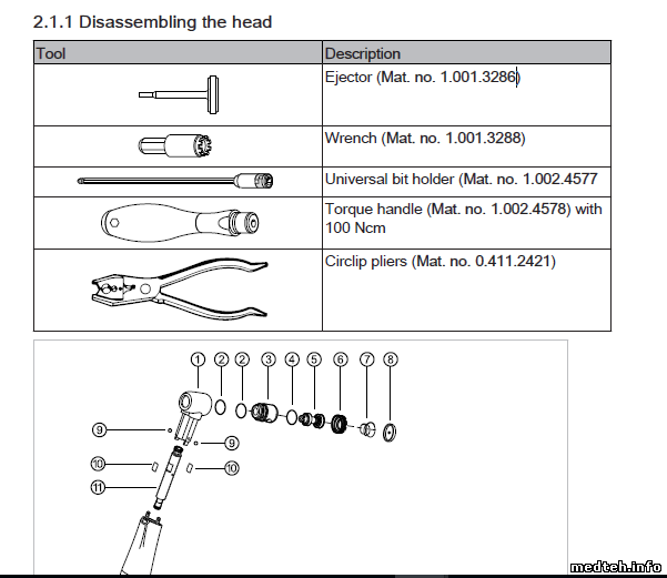

JekasДата: Вторник, 27.Фев.2018, 16:27 | Сообщение # 573
У вас сообщений: 42
инжинер
Молдова
какие из этих ключей мне нужны?
насколько понимаю мне нужен: Ejector (Mat. no. 1.001.3286) и Wrench (Mat. no. 1.001.3288) ?

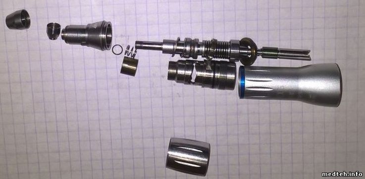

Часто ли к вам обращаются с шестернёй первичного вала? Пришли три наконечника угловых, все в один день, вот лежат
Поделитесь опытом, как сделать накатку на валу? Или что то ещё?
Зачем это делать? Если он прослаблен для этого есть лактайт. В НУПМ-40 шестерни можно только восстанавливать, если есть спец. оборудование. Ставить новые не выгодно. В этих наконечниках рентабельно менять только подшипники и то, если клиент готов заплатить за это 1000 руб. Если меньше на выброс или пусть меняет сам.
ШотландецДата: Понедельник, 05.Мар.2018, 12:52 | Сообщение # 580
Engineer
Ob
Спасибо за ответ!
И как себя чувствует локтайт на валу? Не отклеивается? Наждачкой перед этим надо загрубить вал?
У всех трех наконечников ещё гарантия не вышла, один совсем новенький, а шестерёнки с валов слетают
Попробовал немного накатать, да переборщил, шестерёнка лопнула. Буду на другой пробовать клей
Дилетантский вопрос: Если лопнувшую приклеить, быстро разлетится?

МастерБакуДата: Понедельник, 05.Мар.2018, 13:07 | Сообщение # 581
т.е. шестерня прокручивается на валу ? - можно пропаять паяльником . лопнувшую клеить не стоит - заварить лазером сбоку по трещине и в торец на вал .

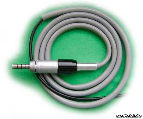

День добрый! Вопрос - микромотр при высоких оборотах начинает выдавать белый дым, без запаха. Понижение оборотов дает исчезновение дыма.
Микромотор РФ производства, естественно щеточный. На моей памяти его не разбирали никогда и в ремонты не отдавали. Так вот суть вопроса - данное появление дыма говорит о каких масштабах проблемы? возможно ли это как-то исправить или тут нужно более серьезные меры принимать?

viktor_evДата: Понедельник, 12.Мар.2018, 19:04 | Сообщение # 598
У вас сообщений: 648
Romanii,
Цитата Romanii ()
И какую замену приобретать, есть какие варианты ?
Судя по вашим вопросам, есть такой вариант.
Цитата Romanii ()
в плане цены и качества из семейства щеточных?
Качество отличное. Производство Корея. Ремонтнопригодный. На него есть любые запчасти, при чем за копейки. Отремонтировать его может даже почти любая медсестра.
Сообщение отредактировал viktor_ev - Понедельник, 12.Мар.2018, 19:05
