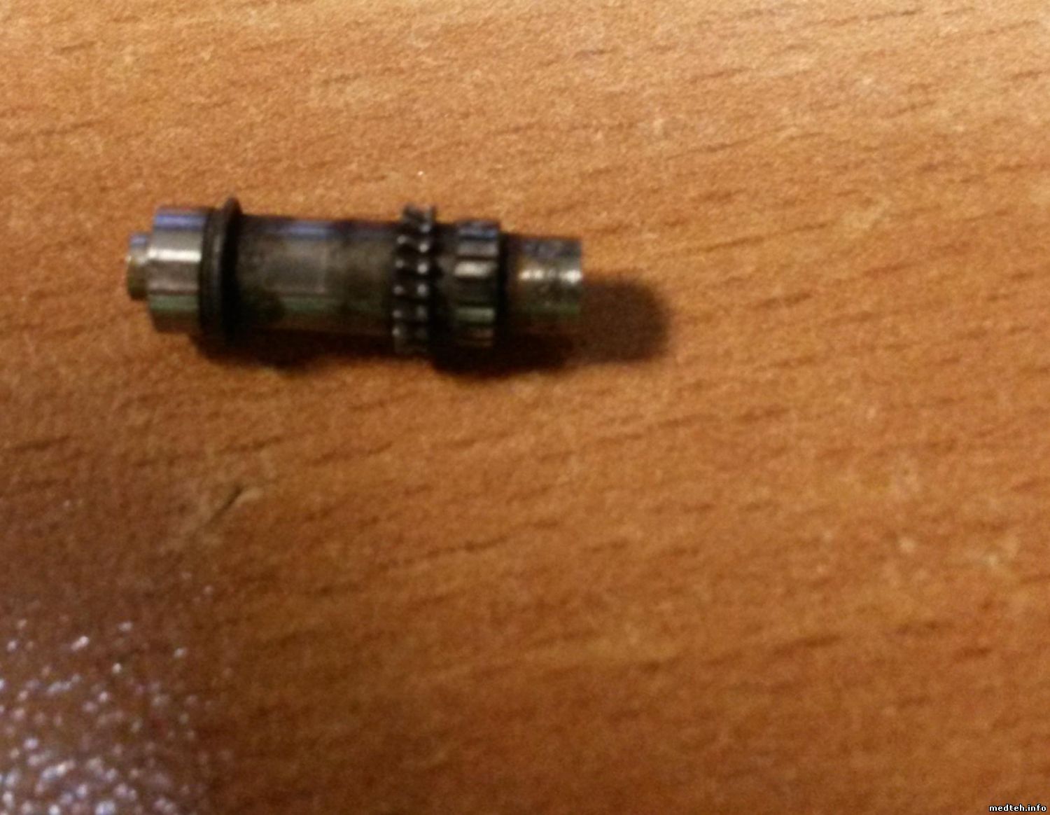

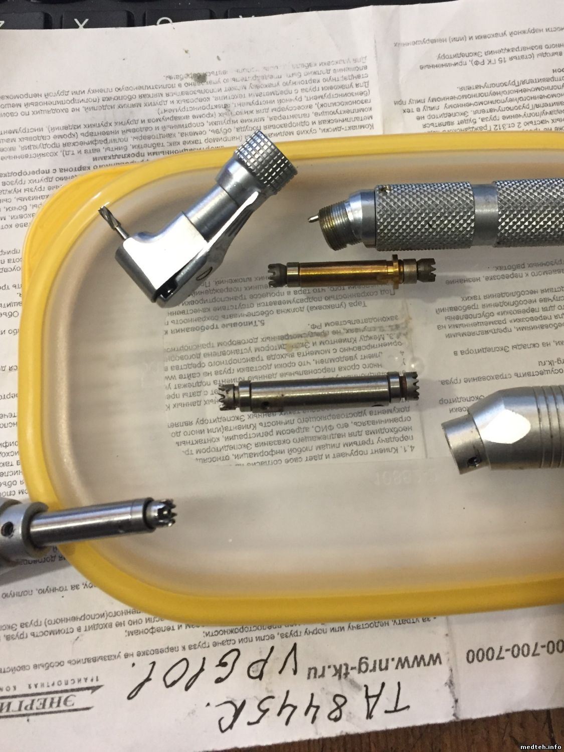

НУ-30 ,93г и НУ40М год стерся как и шестерни ломаются и трутся. НУ-30 и 30.02,и т,д еще с установок с ременной передачей отдали на за
пчасти Б.У во всех их 12 шт. шестеренки целые все 93-97 г вот как делали. непонятно фото прилипло или нет, к стати в некоторых подшипников нет втулки скольжения.
196819698830292611

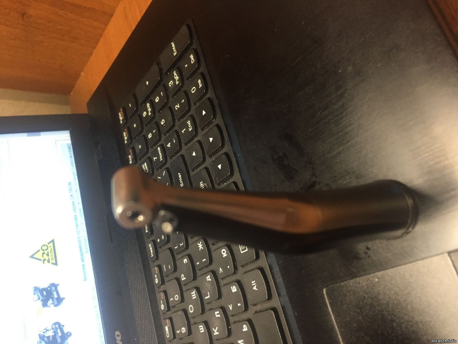

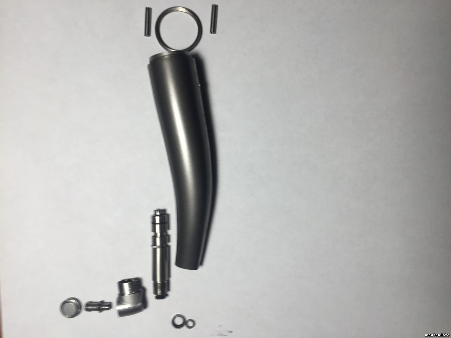

не подскажите как это чудо разобрать.
sirona t2 LINE.
196819698830292611

МастерБакуДата: Понедельник, 02.Апр.2018, 21:33 | Сообщение # 726
а зачем ? у вас есть запчасти ?
ХодокДата: Понедельник, 02.Апр.2018, 22:10 | Сообщение # 727
У вас сообщений: 138
техник по ремонту м.т.
Оренбург
Люфт в переднем подшипнике. запчасти купить не проблема.
думаю крышка запрессована.

viktor_evДата: Понедельник, 02.Апр.2018, 22:57 | Сообщение # 728
У вас сообщений: 648
Ходок,
Крышка закручена, а не запрессована.
medtech_krskДата: Вторник, 03.Апр.2018, 03:28 | Сообщение # 729
У вас сообщений: 291
Крышка закручена, с торца два болта. Болты вкручиваются в фиксирующую дугу.

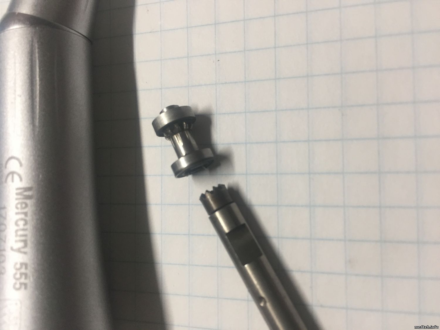

Всем спасибо. я делал T2 revo, загвоздка была с крышкой, нашел через интернет на нашем же сайте .подшипники там как в
revo? ,простыл температура пока все забросил . принесли Меркурий 555 с генератором ,умер прожужав пол года подшипники в хлам
шестерни тоже
196819698830292611

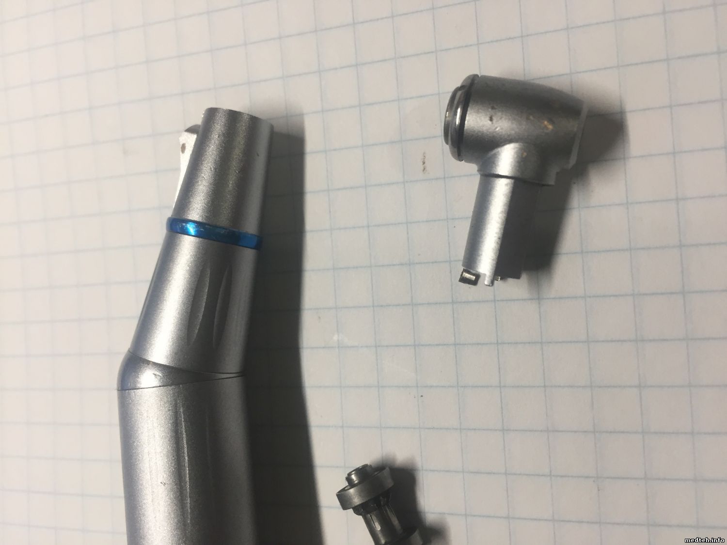

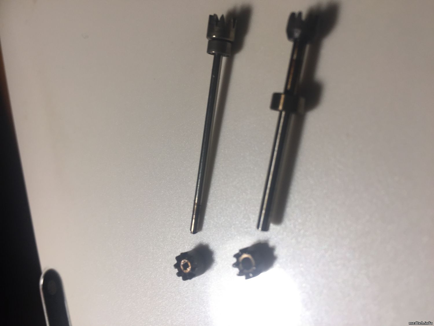

кому интересно , проще чем revo голову отстегнуть. нижний подшипник разобрался *с--ка* эточ как его нахратили, а вот с внутренней обоймой пришлось повозится. крышку прикрутили на локтит ушлепки.
196819698830292611

МастерБакуДата: Вторник, 03.Апр.2018, 19:39 | Сообщение # 734
а как вы хотели ? biggrin
ХодокДата: Вторник, 03.Апр.2018, 19:53 | Сообщение # 735
Оренбург
Хотел что бы подшипник хотя бы не рассыпался .....(легче снимать) а крышку клеят *нет фирменных ключей *ЗАТЯНУТЬ
196819698830292611

МастерБакуДата: Вторник, 03.Апр.2018, 21:10 | Сообщение # 736
ну и вы приклейте , в чём проблема ?

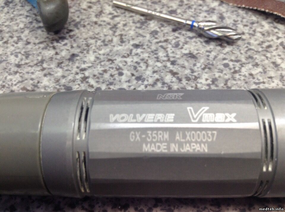

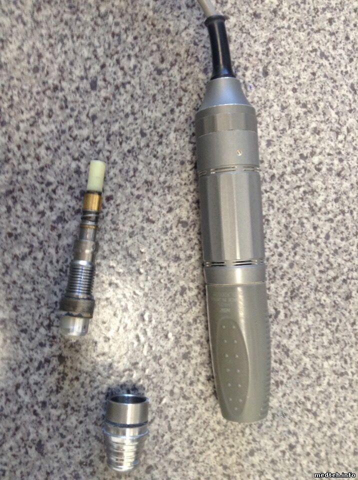

Приветствую!
Подскажите: микромотор NSK Volvere Vmax GX-35RM Как разобрать для замены подшипников (дальше цанги не пошел). Есть схема или опыт?
