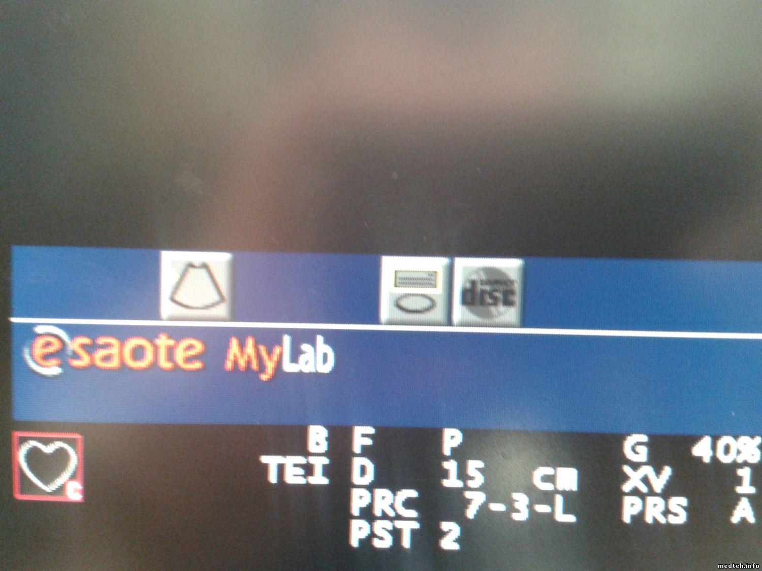

viogsmДата: Вторник, 06.Дек.2016, 10:05 | Сообщение # 54
Молдова
Кишинев
Помогите пожалуйста, проблема с MyLab 40.
УЗИ включается, в левом верхнем углу всегда моргает клавиатура, желтый прямоугольник. Клавиатура работает только при вводе данные нового пациента, в остальных случаях лиш пещит. При нажатии на Menu, Tools, Archive, Report лиш пещит. После нажатия на выключить висит на Please wait;the system is shutting down.
Подскажите как решить проблему.
Если если есть у кавота сервисный мануал поделитесь пожалуйста.
Заранее спасибо...
MAPPER_1222Дата: Вторник, 06.Дек.2016, 18:36 | Сообщение # 55
У вас сообщений: 450
Инженер и этим всё сказано...
Может быть где то клавиша залипла или не поступает питание какое не будь ?!
valentin17Дата: Вторник, 06.Дек.2016, 22:52 | Сообщение # 56
У вас сообщений: 560
Чешская Республика
Прага
Цитата viogsm ()
Помогите, пожалуйста, проблема с MyLab 40.
Видимо плохо читали остальные ветки - это распространённая проблема.
Самое первое: проверьте батарейку.

viogsmДата: Четверг, 08.Дек.2016, 12:10 | Сообщение # 58
Молдова
Кишинев
спасибо!
поменял батарейку... две...
без изменени...
хочу вытащить жесткий диск, проверить архивы и бэды
нашол в инструкцие :
Не выключайте систему и не изымайте устройство, на которое
сохраняете информацию, во время ее сохранения (мигающая желтая
рамка). Это может привести к утрате информации и к повреждению
жесткого диска.
viogsmДата: Четверг, 08.Дек.2016, 12:23 | Сообщение # 59
Молдова
Кишинев
с клавиатуру и начал
разобрал и почистил
кнопка Freeze была заляпана
потом и батарейку поменял
без изменени...
valentin17Дата: Четверг, 08.Дек.2016, 12:44 | Сообщение # 60
Чешская Республика
Прага
Раз батарейку проверили, тогда обновляйте биос. Это стандартная процедура в таких случаях.
