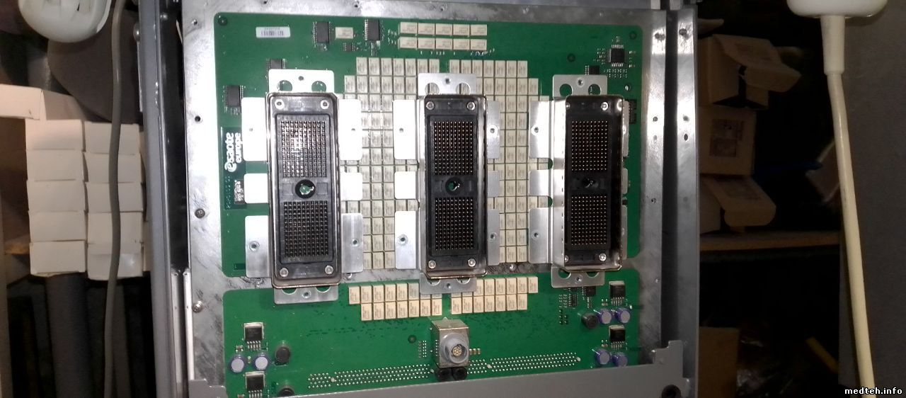

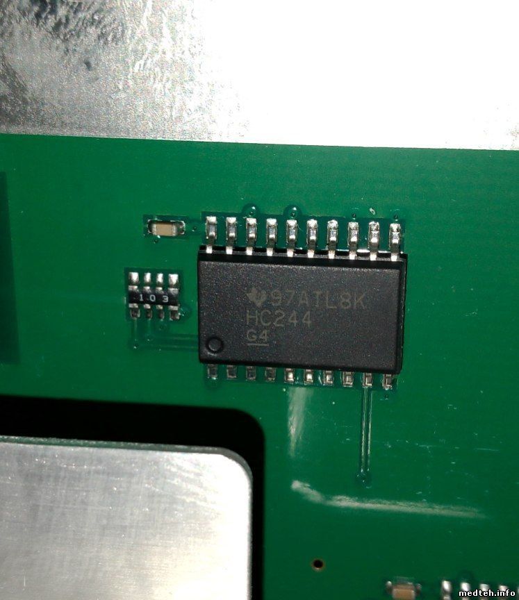

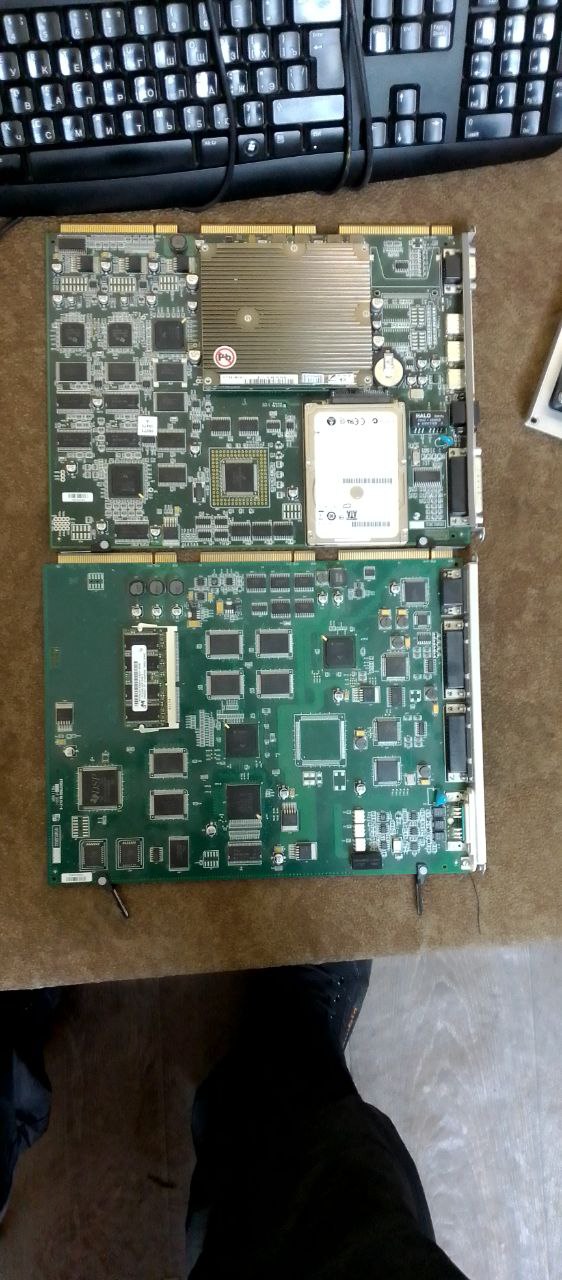

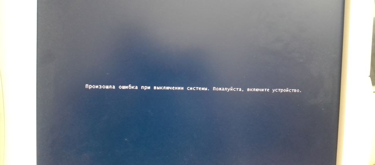

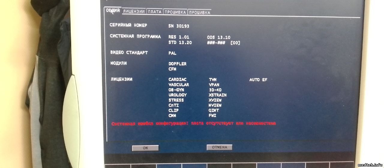

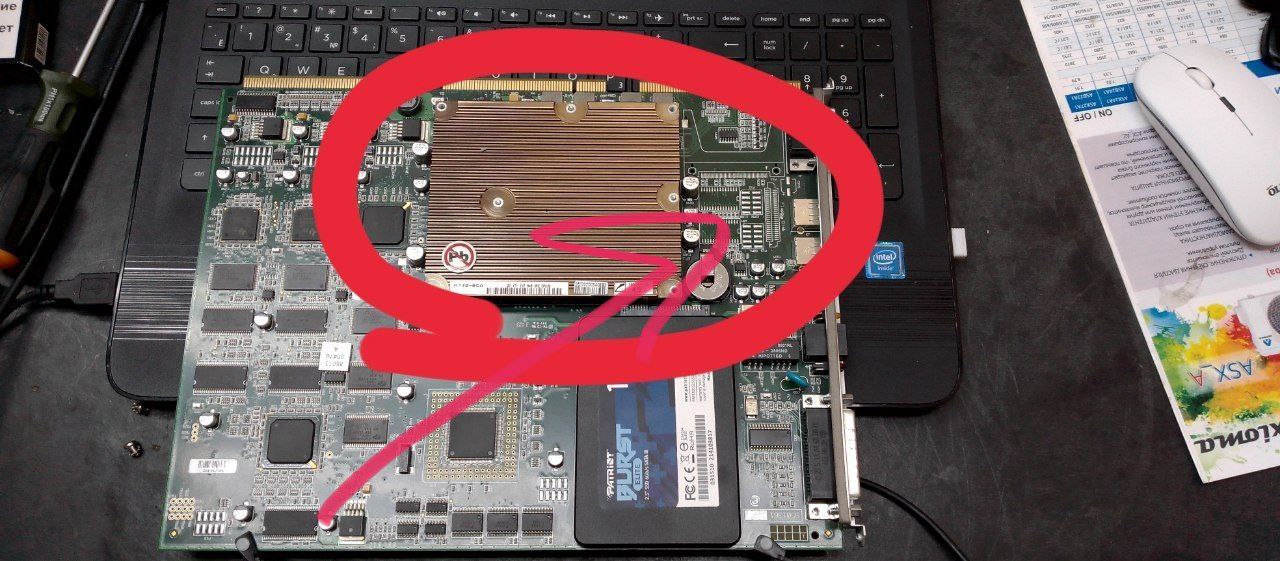

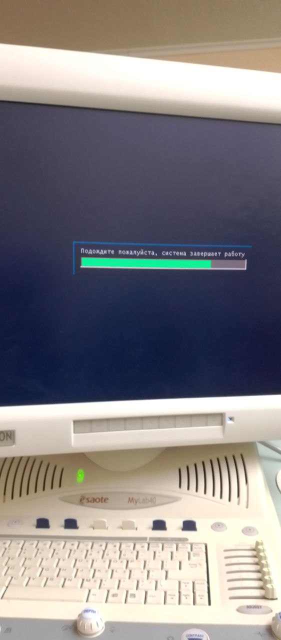

Коллеги помогите разобраться с MyLab40
суть такова что в B-режиме работает нормально но при загрузке в рабочем режиме нереально тормозит и лагает.
Трек болл после загрузки крутишь, ждешь пару секунд и смотришь где он оказался на мониторе.
так же отваливает TI плату вместе с датчиками и при выключении с кнопки может до бесконечности идти выключение либо выдать ошибку выключения.
Есть подозрения что плохо вычитывает ФЛЭШ так как очень много признаков того что где то битые сектора в флэше.
так же в B-режиме тоже лагал пока не поменял оперативку, старую тестил отдельно была подпаленная. Для уверености поменял ОЗУ на проце и на второй плате где GPU.
Так же ранее прогревали материнку на которой установлен GPU после этого поработал пару лет нормально.
Опять же таки после замены батарейки он разряжал ее за пару суток но с этим тоже разобрался, возле батарейки был МК Winbond, после замены MK батарейка перестала разряжаться.
В общем понимаю что попали в руки дрова в которых накопилось все до кучи и я теперь с ним мучаюсь...
Просьба помочь советом и подсказками, тех кто не работает с MyLab и знает звон но не знает где он прошу не умничать и не разводить демогогию.
Если можете дайте номер контактный чтобы можно было связаться в мессенджере.
Ниже приложу фото всего описанного выше.

valentin17Дата: Воскресенье, 27.Ноя.2022, 22:35 | Сообщение # 163
У вас сообщений: 560
Чешская Республика
Прага

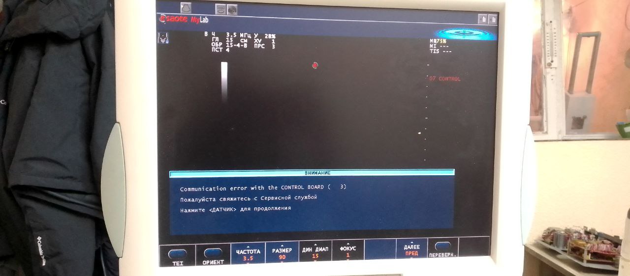

У Вас ошибка на экране с CONTROL BOARD. Вы даёте историю к VIDEO BOARD и PROCESSOR BOARD (которые на последнем фото).
Что-то делали с CONTROL BOARD?
На какую ФЛЭШ подозрение и на какой плате?
Там на каждой плате есть ФЛЭШ и не одна.
DolhiiДата: Понедельник, 28.Ноя.2022, 21:16 | Сообщение # 164
Луганск
С Control Board ничего не делали.
Грели только Video Board.
Подозрения на флеш, которая на Processor Board, я так понимаю на ней залита основа?
valentin17Дата: Понедельник, 28.Ноя.2022, 23:22 | Сообщение # 165
Чешская Республика
Прага
Там есть 4 шт. M29W160EB. Где-то от них даже дампы были.
Сдуйте, промаркируйте, прочитайте/запишите/проверьте на программаторе. Я думаю, все же, дело не во ФЛЭШ памяти на PROCESSOR BOARD.
Надпись красным цветом 07 CONTROL на экране, да и в самом окне сообщения об ошибке указывают на CONTROL BOARD.
Кстати, при включении аппарата, когда появляется окно с информацией, не высвечивается ошибка с требованием нажать ОК?

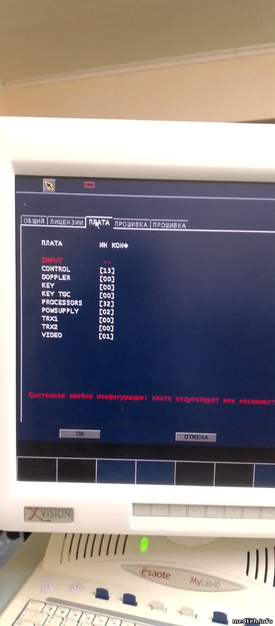

Можете зайти в Меню - Системная информация и сделать фото всех вкладок?
Сообщение отредактировал valentin17 - Понедельник, 28.Ноя.2022, 23:26

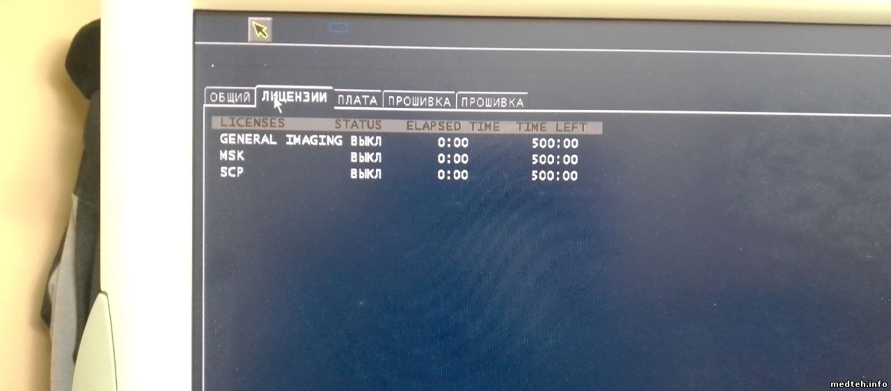

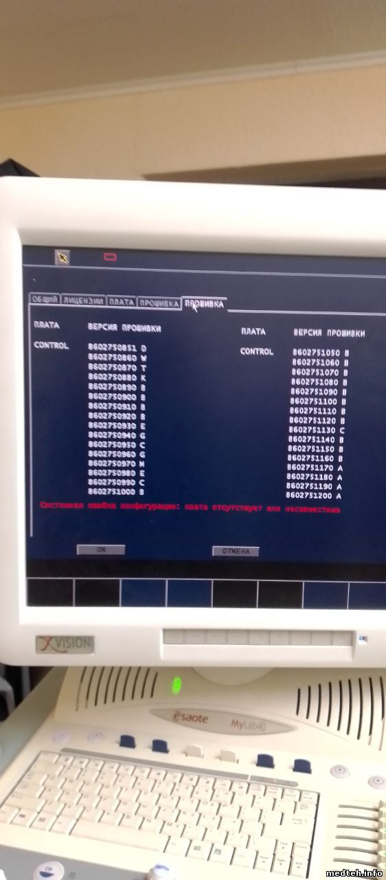

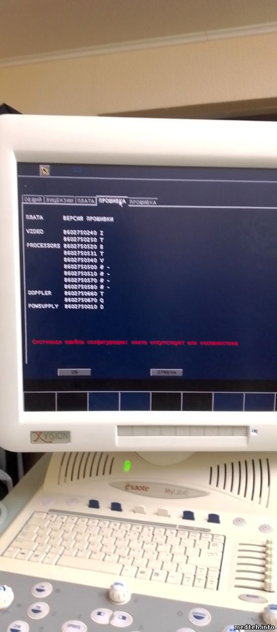

DolhiiДата: Среда, 30.Ноя.2022, 13:18 | Сообщение # 166
Луганск
Высвечивается раз через раз ошибка в режиме В (перед загрузкой основного режима).
Фото всех закладок прикладываю ниже.
6522964.jpg (71.5 Kb) · 3040962.jpg (72.2 Kb) · 9557875.jpg (63.0 Kb) · 4126392.jpg (70.9 Kb) · 2376846.jpg (78.6 Kb)
Установи текущие дату и время
DolhiiДата: Среда, 30.Ноя.2022, 13:48 | Сообщение # 168
Луганск
Разве эта ошибка связана с датой и временем? ...

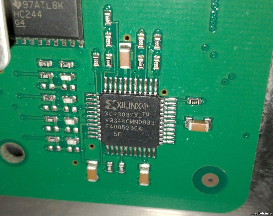

valentin17Дата: Среда, 30.Ноя.2022, 15:32 | Сообщение # 169
Чешская Республика
Прага
На третьей фотографии проблема с INPUT платой. Связано это с CONTROL BOARD или же непосредственно c INPUT - не в курсе. Должна быть в [ ] ревизия этой платы.
DolhiiДата: Среда, 30.Ноя.2022, 16:47 | Сообщение # 170
Луганск
Но я так понимаю большая вероятность что это Control Board?

valentin17Дата: Среда, 30.Ноя.2022, 17:23 | Сообщение # 172
Чешская Республика
Прага
Вы сказали о ФЛЭШ, я решил, что речь об основной ФЛЭШ. Написал об M29W160, которая находится на плате PROCESSOR BOARD и связана процессор Motorola.
CONTROL BOARD имеет связь с INPUT BOARD через платы MOTHERBOARD, TRX1 и TRX2.
Может криво снимали INPUT и повредили её?
DolhiiДата: Среда, 30.Ноя.2022, 17:47 | Сообщение # 173
Луганск
valentin17, понял, что именно input board. Сейчас буду раскручивать - смотреть на момент дефектов видимых.
DolhiiДата: Понедельник, 30.Янв.2023, 13:30 | Сообщение # 174
Луганск
В общем, разобрался с этим аппаратом.
В нём накопилось несколько проблем: первая, которая мешала всей диагностики, это проблема с МК Winbond, что рядом с батарейкой CR2032. Он был прошит и садил батарейку меньше чем за сутки. Поменял и всё начало работать более менее корректней. Эти аппараты очень капризно себя ведут. когда стоит не корректная дата.
Далее, он начал грузиться и в B-режиме работает и не лагает, но после полной загрузки начинал тормозить, лагать и отваливать датчики ... Думал, что причина в GPU Board ... НО!
Как оказалось была причина в Control Board.
Её замена решила все проблемы.
Стоимость её Б/у на рынке в районе 1000$.
Всем спасибо за помощь, советы и напутствия)))
