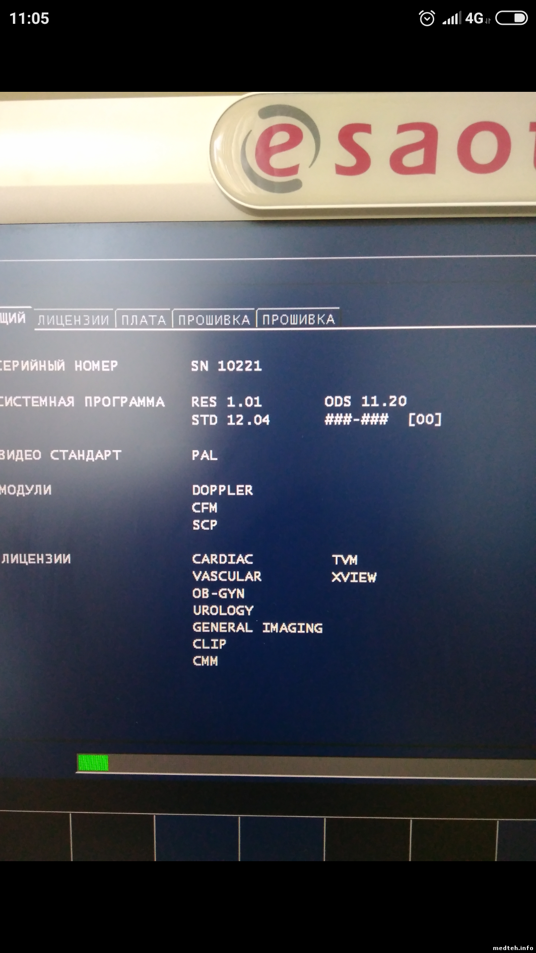

Evgenii180888Дата: Четверг, 27.Авг.2020, 22:27 | Сообщение # 150
Техник-программист
Унеча
Благодарю за разъяснение, но дело в том, что сброс на заводские настройки уже сделан.
Есть ли шансы на успех? Если да, какая последовательность действий?
Evgenii180888Дата: Пятница, 28.Авг.2020, 10:43 | Сообщение # 151
Техник-программист
Унеча
Прикрепил фото, про диск уточню.
Evgenii180888Дата: Пятница, 28.Авг.2020, 11:30 | Сообщение # 152
Техник-программист
Унеча
Благодарю за поддержку, руководство приняло решение отправить аппарат оффициалам.

nikolaynnДата: Вторник, 22.Дек.2020, 12:22 | Сообщение # 154
Инженер по ремонту
г. Чернигов
У аппарата перестали функционировать некоторые кнопки, только писк при нажатии на них.
В левом верхнем углу экрана мигает желтый прямоугольник на значке жесткого диска.
Выключение завершается ошибкой:
"Произошла ошибка при выключении системы. Пожалуйста выключите устройство."
Батарейку не вынимал (U=3,1V), модуль XTX не демонтировал. Отсутствует диск с Firmware.
Прошу поделиться BIOS для Mylab 40:
RES 1.01 ; STD 13.11 ; ODS 13.10
Модуль M732-BCA (SC.XTX INT.945 OPZ.CPU32)
Спасибо.
Сообщение отредактировал nikolaynn - Вторник, 22.Дек.2020, 12:30
nikolaynnДата: Четверг, 24.Дек.2020, 16:20 | Сообщение # 155
Инженер по ремонту
г. Чернигов
Переключиться на загрузку операционной системы не получается (комбинация клавиш Ctrl+Alt+Archive). В БИОС также войти не могу. Использовал внешнюю клавиатуру и все варианты, предложенные на форуме.
nikolaynnДата: Суббота, 26.Дек.2020, 13:12 | Сообщение # 156
Инженер по ремонту
г. Чернигов
1. HDD подключал к другому ПК.
Проверил:
- файловую систему;
- программой Victoria на предмет наличия BAD-секторов и информацию SMART.
Проблем не обнаружено.
2. Запускал аппарат без HDD- процесс загрузки и информация на экране монитора без изменения.
3. Малоинформативно, но....
сделал образ HDD программой Acronis True Image с функцией Universal Restore, позволяющей разворачивать образ на другом железе, добавляя драйвера контроллера HDD и другие в процессе восстановления образа на другом ПК.
Загрузка доходит до рабочего стола, далее отключение Active Desktop, затем окно с информацией об ограничениях и далее принудительный переход в штатное завершение работы.
Значит из образа создаётся активный (загрузочный) раздел.
Сообщение отредактировал nikolaynn - Суббота, 26.Дек.2020, 13:50
nikolaynnДата: Воскресенье, 27.Дек.2020, 14:40 | Сообщение # 157
Инженер по ремонту
г. Чернигов
valentin17, спасибо.
С аппаратом до поломки кроме врача никто не работал. По информации: "Вчера работал, а сегодня не открывается окно после нажатия на кнопку "Начало/Конец", масштаб по кнопке ++ не меняется, полного выключения аппарата не происходит". Вариант с восстановлением настроек BIOS с DVD диска представляется менее затратным, но сначала необходимо проверить возможность аппарата загружаться с DVD привода. Какой приоритет загрузки установлен в BIOS сейчас неизвестно. Подойдёт ли для проверки загрузочный CD/DVD диск для ПК?
Диска с BIOS-ом нет.
Сообщение отредактировал nikolaynn - Воскресенье, 27.Дек.2020, 15:21
nikolaynnДата: Понедельник, 28.Дек.2020, 12:16 | Сообщение # 158
Инженер по ремонту
г. Чернигов
Проверил сигналы оранжевого индикатора.
Мигает по одной повторяющейся схеме:
одиночный сигнал через каждые 5 сек. 12 раз , затем двойной.
Заметил, что на платке контроллера DVD привода мигают 2 зелёных светодиода, синхронно с оранжевым.
Отсоединил SATA шлейф от привода и оранжевый светодиод теперь не мигает.
Сообщение отредактировал nikolaynn - Понедельник, 28.Дек.2020, 15:30
