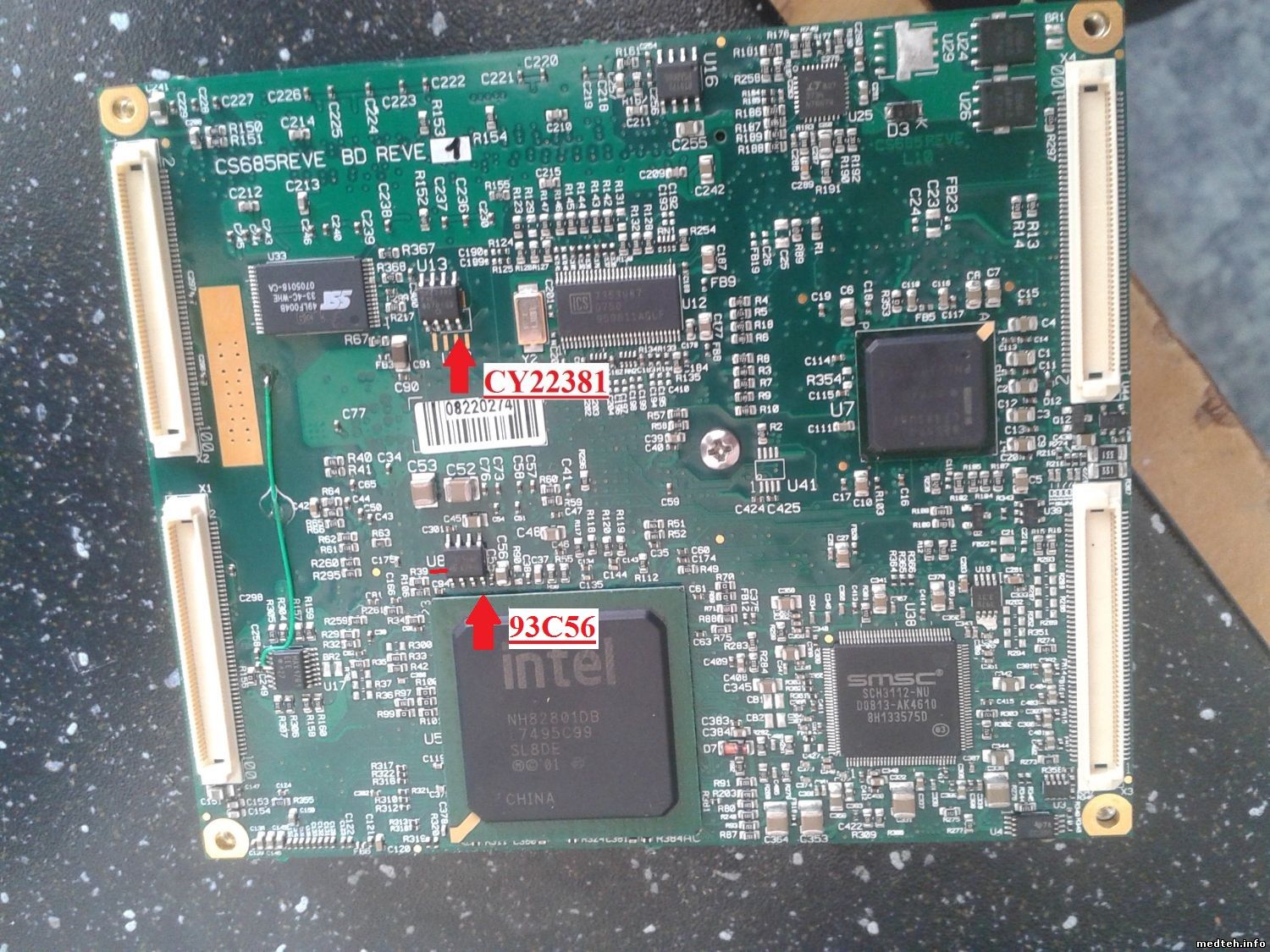

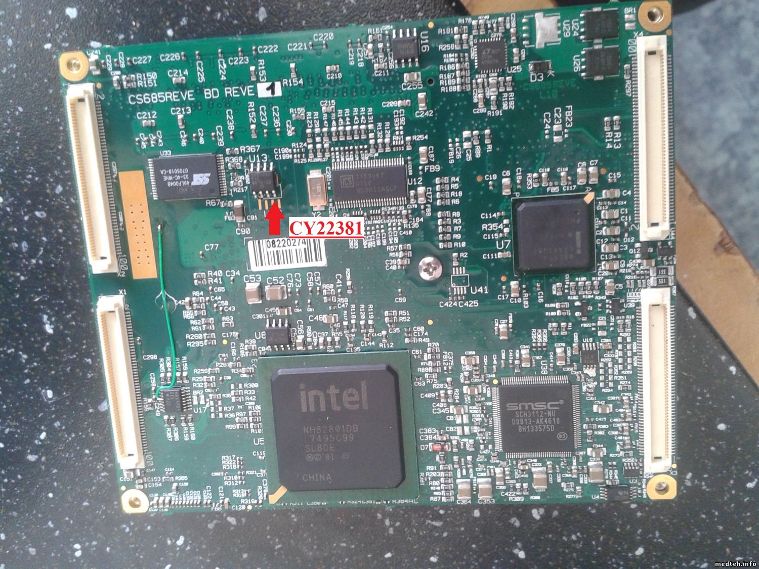

viogsmДата: Понедельник, 20.Фев.2017, 10:59 | Сообщение # 81
Молдова
Кишинев
А можна уточнить?
BIOS это U13 или U9?
Спасибо...

Цитата viogsm ()
А можна уточнить?
Спасибо...
Не поленитесь почитать на них datasheet

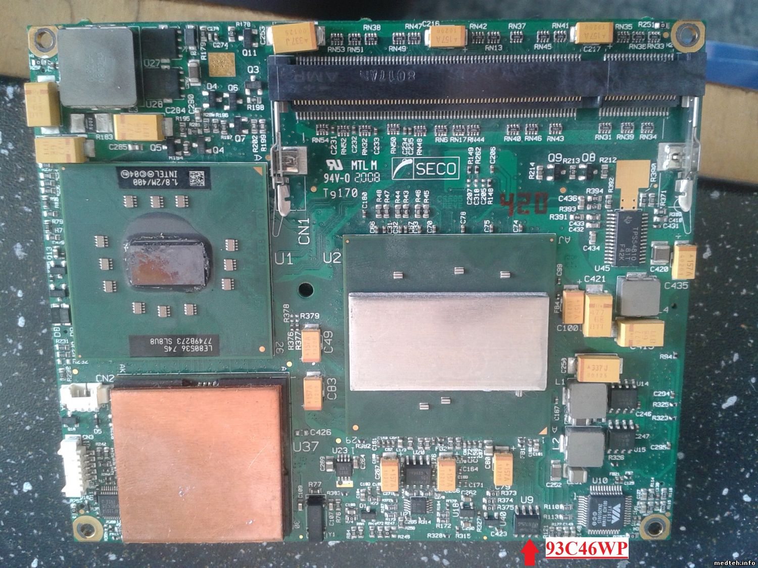

viogsmДата: Пятница, 24.Мар.2017, 16:41 | Сообщение # 89
Молдова
Кишинев
Привет всем...
Я решил свою проблему. Прописал U8 и U9 на программаторе. Все заработало...
Спасибо всем и удачи...

Мало верится, т.к. ни та (256 байт) ни другая (128 байт) к BIOS никакого отношения не имеет. Оригинальный файл BIOS занимает 196 Кбайт.
РОМУЛДата: Пятница, 24.Мар.2017, 22:38 | Сообщение # 91
У вас сообщений: 830
Ультразвук
Точно не БИОС biggrin
valentin17Дата: Пятница, 24.Мар.2017, 22:51 | Сообщение # 92
У вас сообщений: 561
Чешская Республика
Прага
Конечно, он в другой микрухе. Но, видимо, мою просьбу прочитать даташиты проигнорировали.
