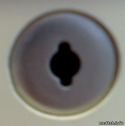

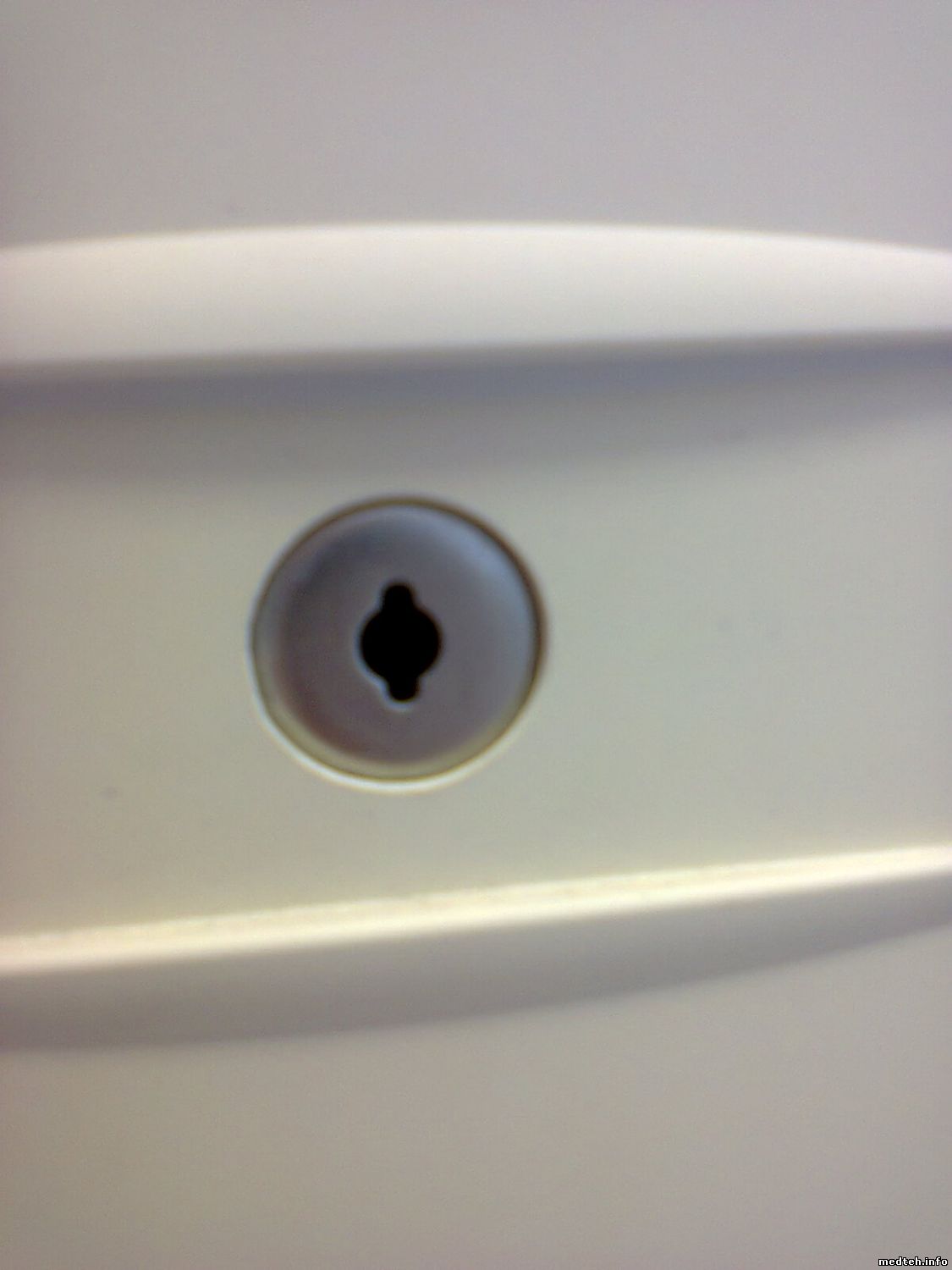

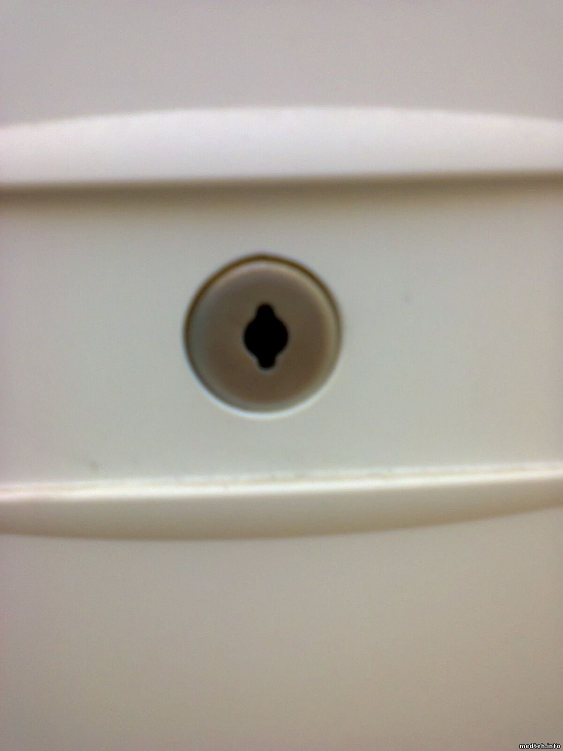

MyLab 40 Поделитесь опытом и образом рабочей машины. Заканчиваю работать над ключом(что бы его физически открыть - надеюсь подойдет). Может кто сталкивался с такой трудностью?(фото прилагается) Изначальная проблема в том что выпали из меню датчики допплер и кардио, посмотрел лицензии они истекшие(фото прилагается). Если есть у кого то хоть какая то инфа очень прошу поделиться(пароль биоса, образ, ПО,...все что угодно!!!)
Хочу выразить отдельную благодарность участникам "GeorgySmith" и "dunakan". Мною уже была создана ветка http://www.medteh.info/forum/25-11628-1 но я название темы прописал MyLab через пробел и наверное из-за этого она плохо ищется. Сори админы! старую ветку можно на удаление а в этой хотелось бы продолжить!

Объясните зачем ключ?Стенки там вроде на защелках
komp55Дата: Воскресенье, 31.Май.2015, 12:10 | Сообщение # 10
Сервис
shtempel, На первой фотке видно какое отверстие. Это с обеих сторон. Что бы к системнику добраться нужно открыть эти панели и соответственно выкрутить пару болтов...но что бы туда добраться вот через это препятствие нужно пройти
AlexiumДата: Воскресенье, 31.Май.2015, 14:27 | Сообщение # 11
там не ключ нужен, а мозг и терпение.
там огромное количество винтов придется открутить, прежде чем доберетесь до алюминиевого куба, снимаете переднюю панель с коннекторами датчиков, дальше материнская плата в которую вставляются платы, одна из них плата процессора.

Alexium, Мозг и терпение есть, руки прямые. Копир как то чистил и перебирал после сервиса, копир в 2кв метра. Там винтиков и всего прочего не меньше было. Просто хочу основательно подготовиться перед делом!! Всю инфу по разбору ремонту с фото пошагово выложу на форум!
shtempelДата: Понедельник, 01.Июн.2015, 11:34 | Сообщение # 13
У вас сообщений: 289
medteh
Не надо там ключа.панели так сдёргиваются.
Снимается левая стенка, там материнка с батейкой.
Аппарат разбирается гораздо проще чем 20-ка или 15-ка.

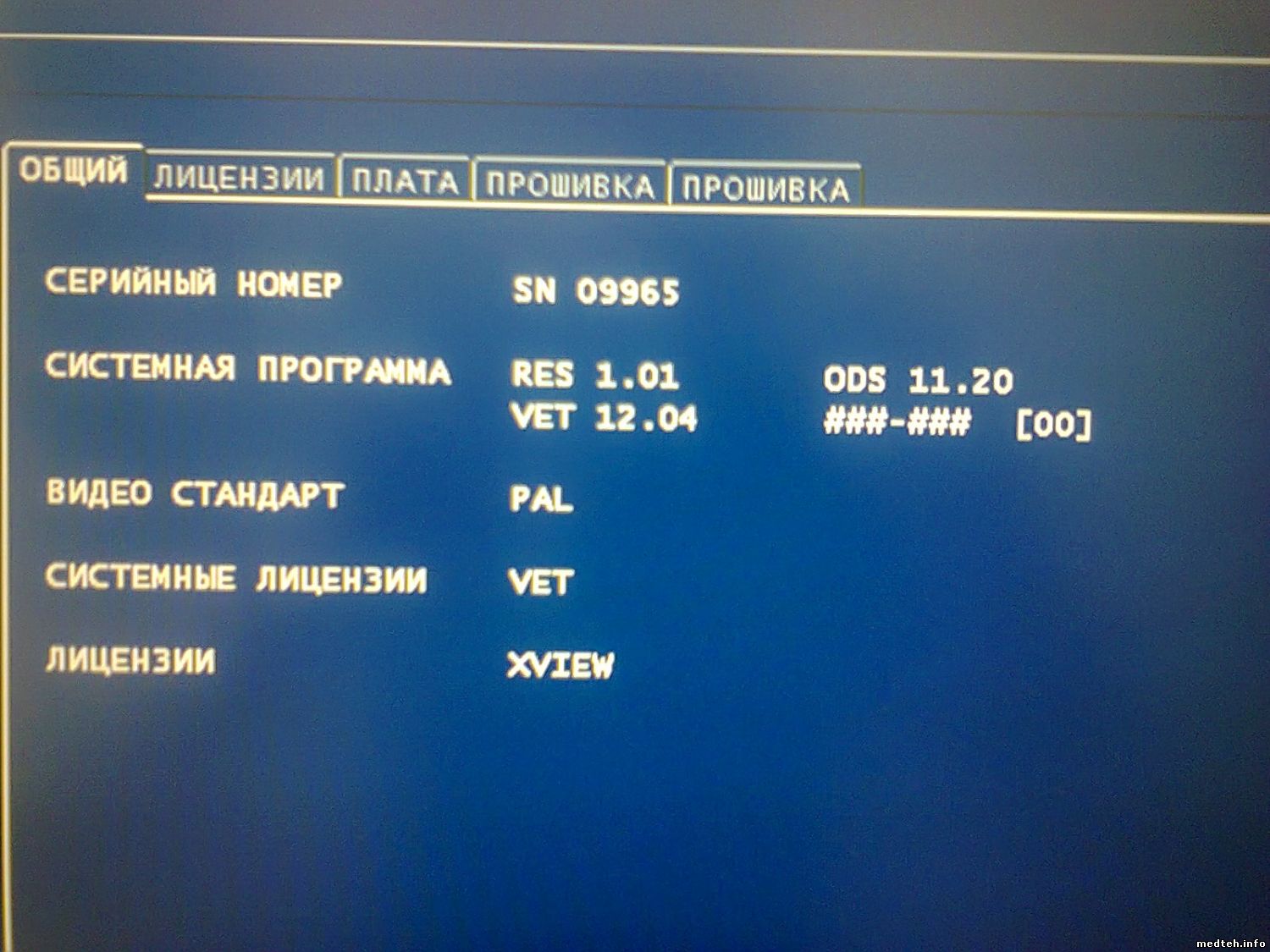

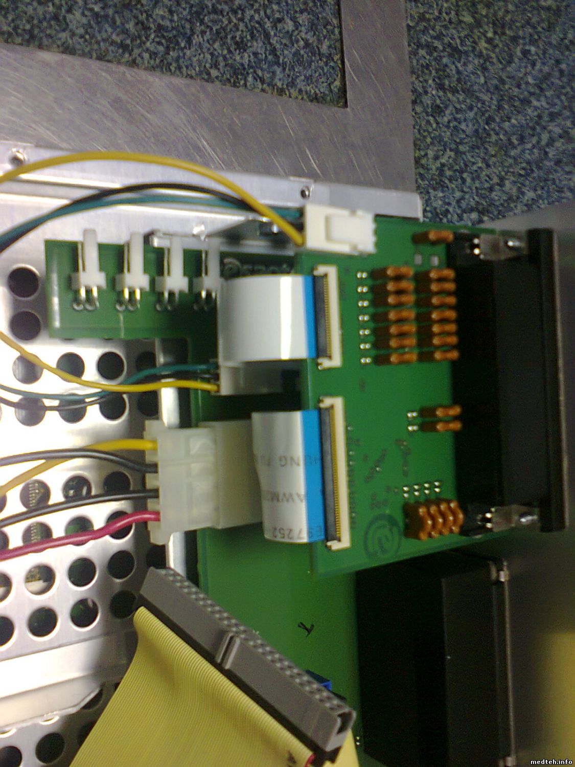

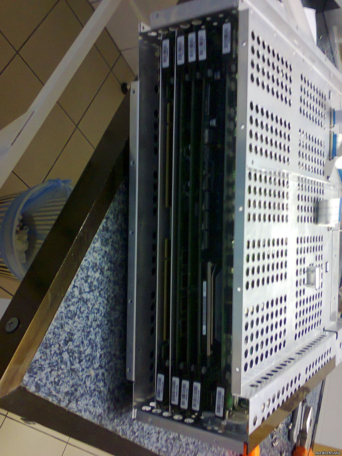

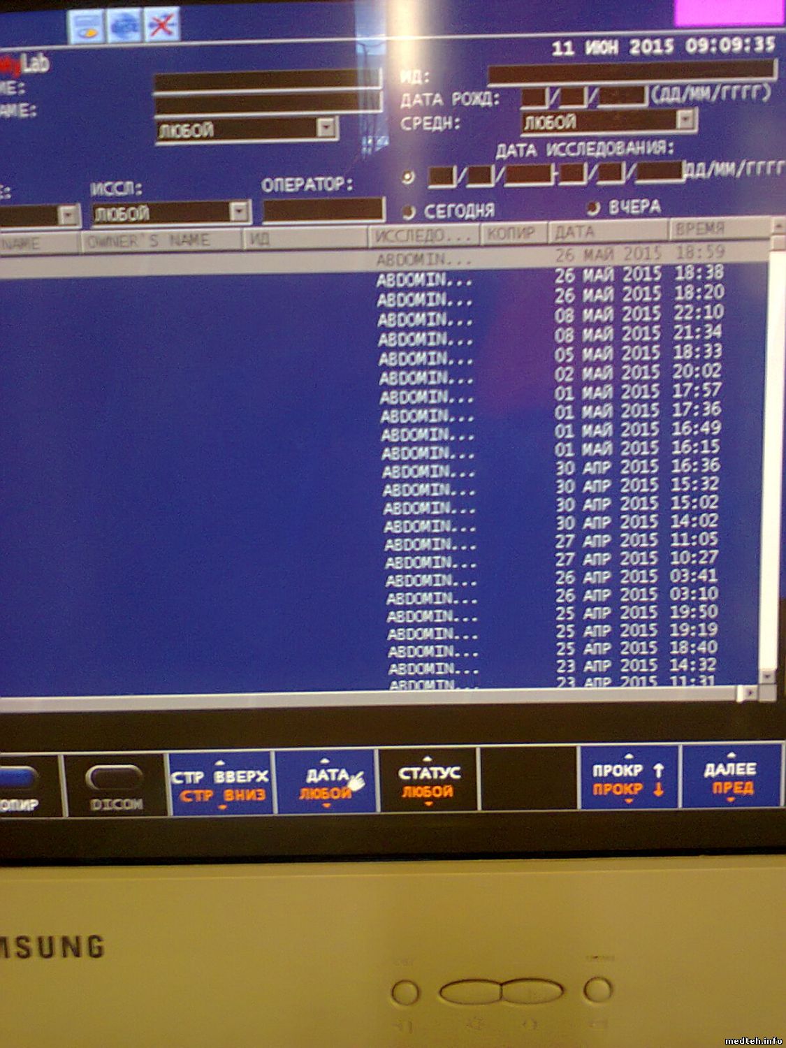

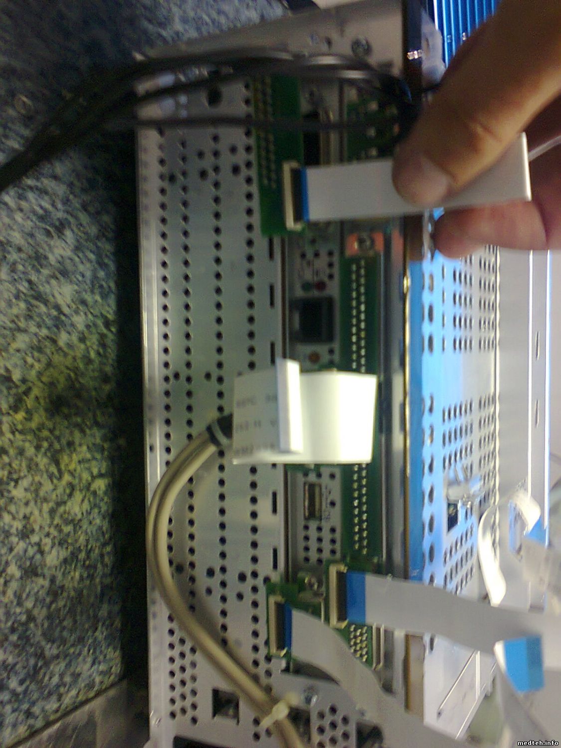

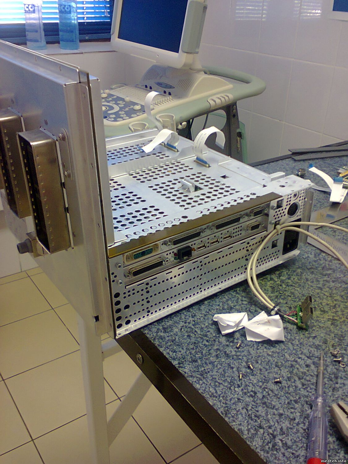

komp55Дата: Среда, 03.Июн.2015, 16:36 | Сообщение # 16
Сервис

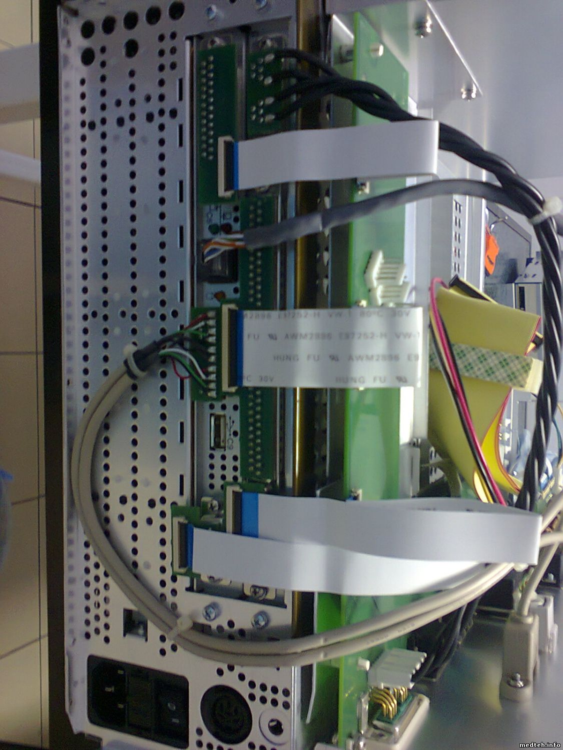

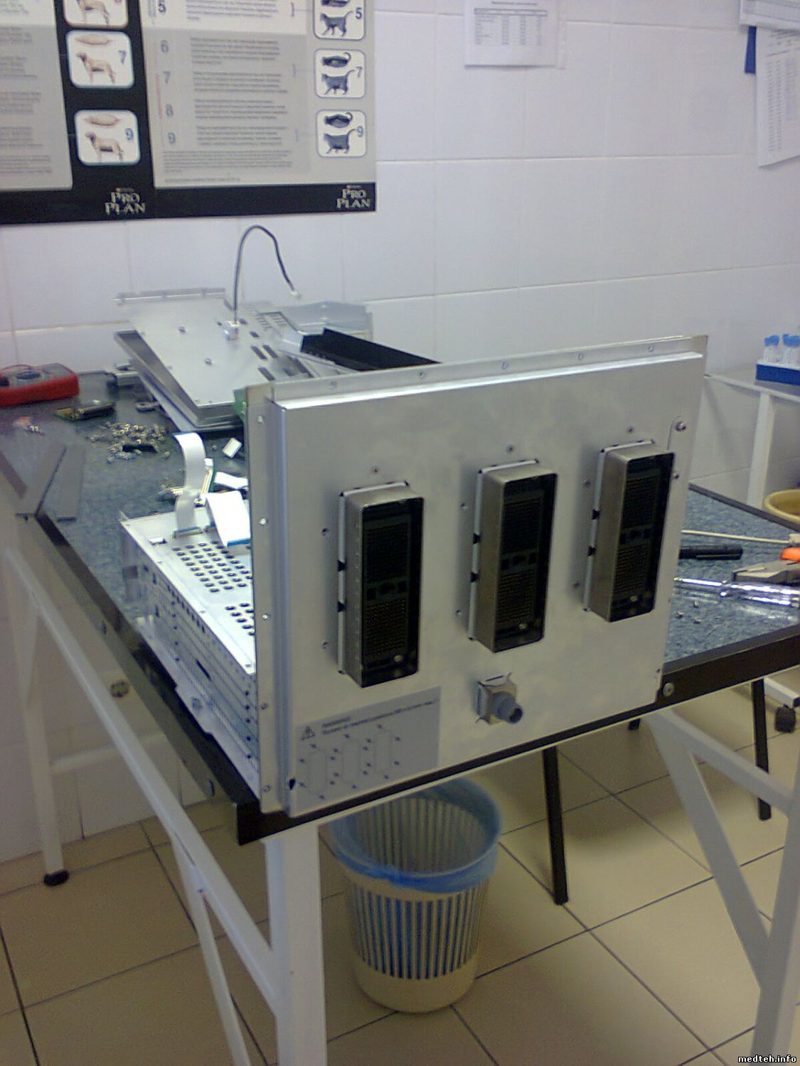

В разборе MyLab 40 Vet действительно нужно приложить усилия! Все как обычно, снимаете панели боковые, вентиляторы, берете в руки шестигранник "4ку" что бы снять заднюю решеточную панель. Далее шестигранник "5ка" что бы достать основной блок!(предварительно отсоединив датчики) Блок перед вашим взором! Начинайте выкручивать пластиковые дорожки которые находятся снизу блока. Далее выкручивается все до не могу, кроме передней панели с датчиками...ее напоследок. Выкручивая usb порты столкнетесь с тем что болты и задница(гайки) отъемлемые части! Старайтесь их не упустить потому как весь корпус решеточный(было такое при сборе пришлось перебирать да бы достать гайку которая закотилась к системным платам). Далее снимается привод, верх боковинки, задница(выкрутив штифты разъемов) В принципе все, остается перед вами сам корпус системника с передней панелей датчиков(и еще на корпусе плата с портами) ее отсоединяем предварительно разъединив шлейфы и еще там обнаружите под ней два болта!(их полностью выкручивать не нужно - они только зажимают!) Фото некоторые есть но будет продолжение!!! И так, передняя панель датчиков, выкрутить придется не мало но нужно! Выкрутив все, когда она будет погуливать не бойтесь размыкать ее по краям(довольно плотно сидит в портах) После снятия передней панели вы увидите 6 плат которые сидят в разъемах внутри. Верхняя это видео, вторая это собственно мать с процом, винтом и батарейкой!(если аппарат взяли на чистку не бойтесь забыть последовательность!! перед вашим взором есть фитинги с помощью которых вы достаете эти платы и на этих фитингах отображены с лева серийные номера а с права номера плат, НО если левые фитинги посмотреть с обратной стороны то вы будете видеть конкретно куда плату совать!!!! а когда вы взглянете внутрь там возле разъемов будет подпись куда что и как!) Вытаскивать материнку и видеокарту придется предварительно отсоединив правый бок с портами(отключить все)!! В принципе аппарат разобран!(задницу мы не трогали потому как смысл?) Сделав необходимые моменты далее идет сбор! Вот тут я столкнулся с одной проблемой(по мимо того что болтик один остался лишним - на удивление думал будет больше) Первый раз, вставив все платы я только затем вставлял переднюю панель - итог(При запуске аппарат дал ошибку что системная плата отсутствует или повреждена) При повторном разборе я выбрал другой путь, я поступил иначе, изначально две нижние платы я подсоединил к передней панеле с датчиками и только затем я вставлял их в корпус(да сложно но наверняка!) Когда они заехали до упора тут мы включаем режим "Геракла" - сзади и спереди давим!!! Сзади все безопасно а спереди не бойтесь давить ладошкой на реле(вынесли напряжение мышц))))) Когда убедитесь что все вроде норм можно посмотреть по бокам вхождение плат в отверстиях корпуса!!! Далее все собирается в обратном порядке ТОЛЬКО НЕ ЗАБЫВАЯ ОБ USB ПОРТАХ(а именно их гайках!!!)
Ниже фото!(далее будет больше инфы и фото) Нужна помощь!!!
Образ диска снял(он там ноутбучный Тошиба!)
Батарейка показала 3,03В(она впоряде)
Дата в программе не сбивалась(подтверждение что батарейка еще норм!)

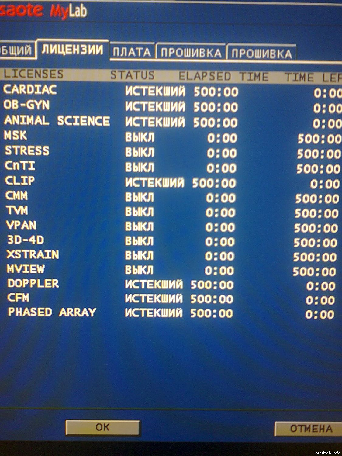

Теперь вопрос, почему все таки слетели лицензии(аппарата два!!(работу проводил только с первым)???? И КАК ЭТО ВЫЛЕЧИТЬ????? В долгу не останусь!!!!
7190653.jpg (164.2 Kb) · 5587916.jpg (181.1 Kb) · 9625154.jpg (172.9 Kb) · 3744785.jpg (198.2 Kb) · 0043040.jpg (206.4 Kb) · 6278021.jpg (127.9 Kb)

Там лицензии почасовые, на отработанные часы, хоть 1500 год от рождества христова поставьте, без толку.

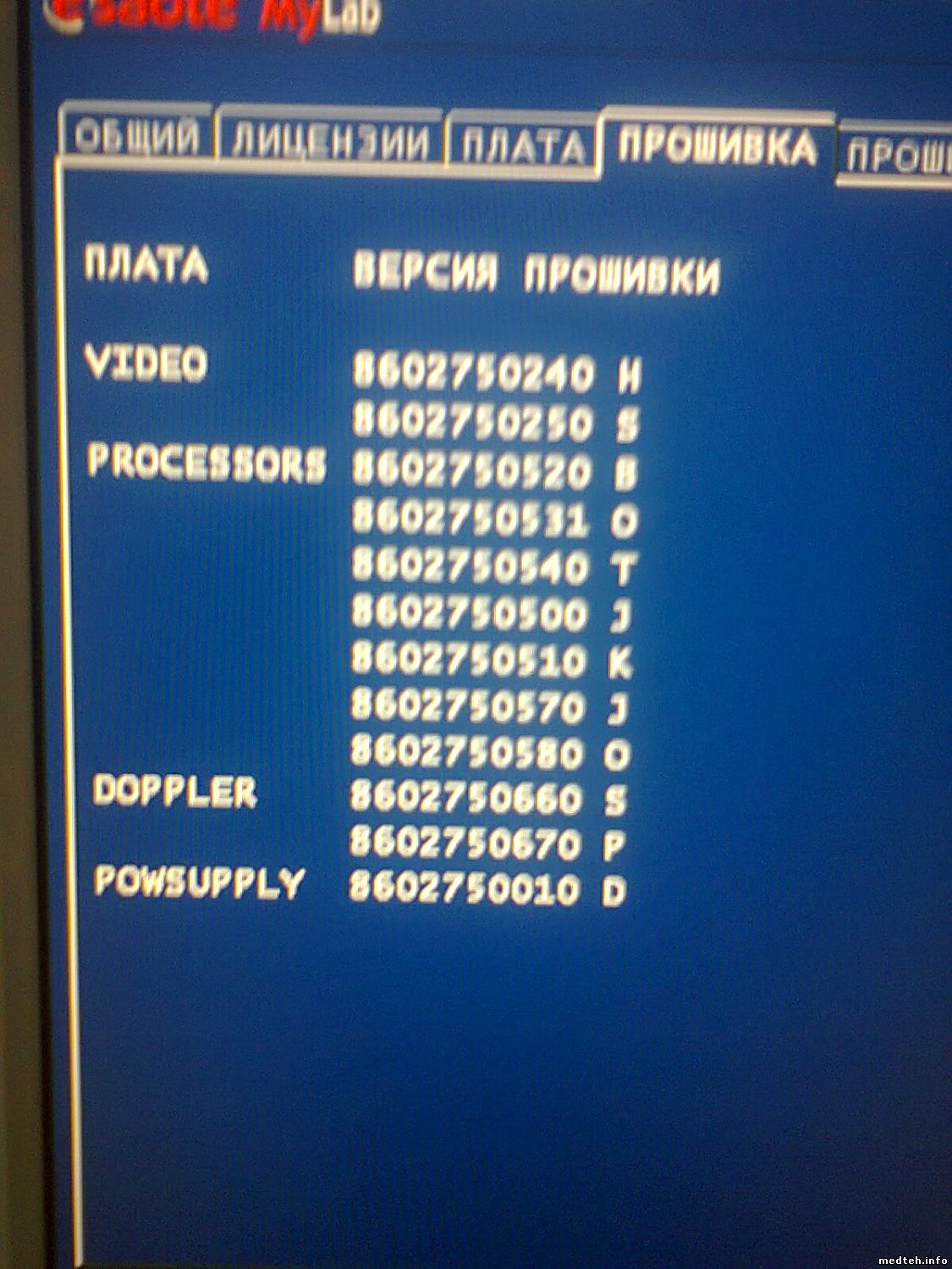

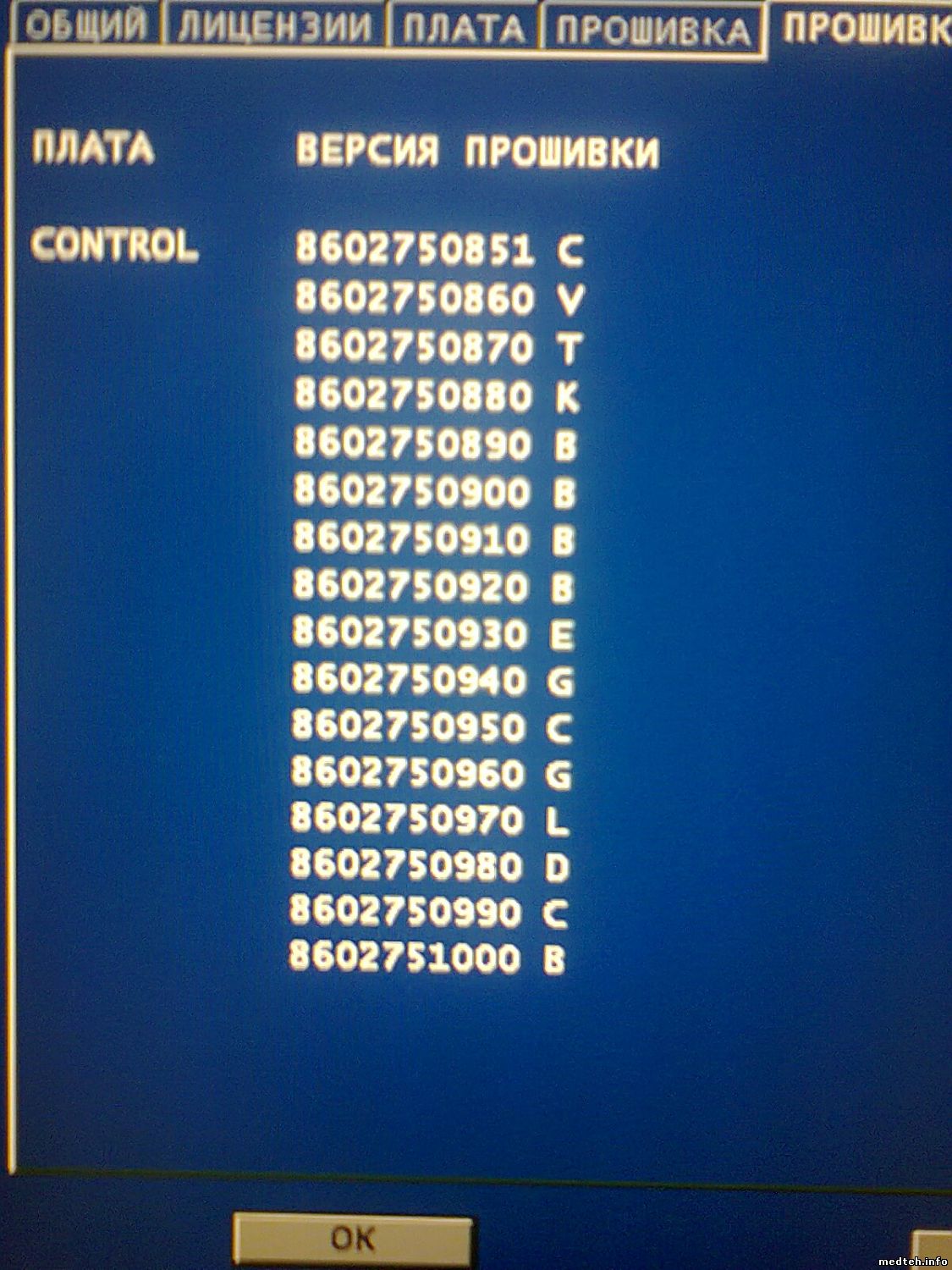

komp55Дата: Четверг, 04.Июн.2015, 10:51 | Сообщение # 19
Сервис
naves, F1-F12 не перебирал, F8 помню тыкал (чтобы проверить реакцию). Если бы аппарат стоял у меня, то я бы уже что-то да и придумал, но клиент пользуется УЗИ и к аппарату приходится далеко ездить((

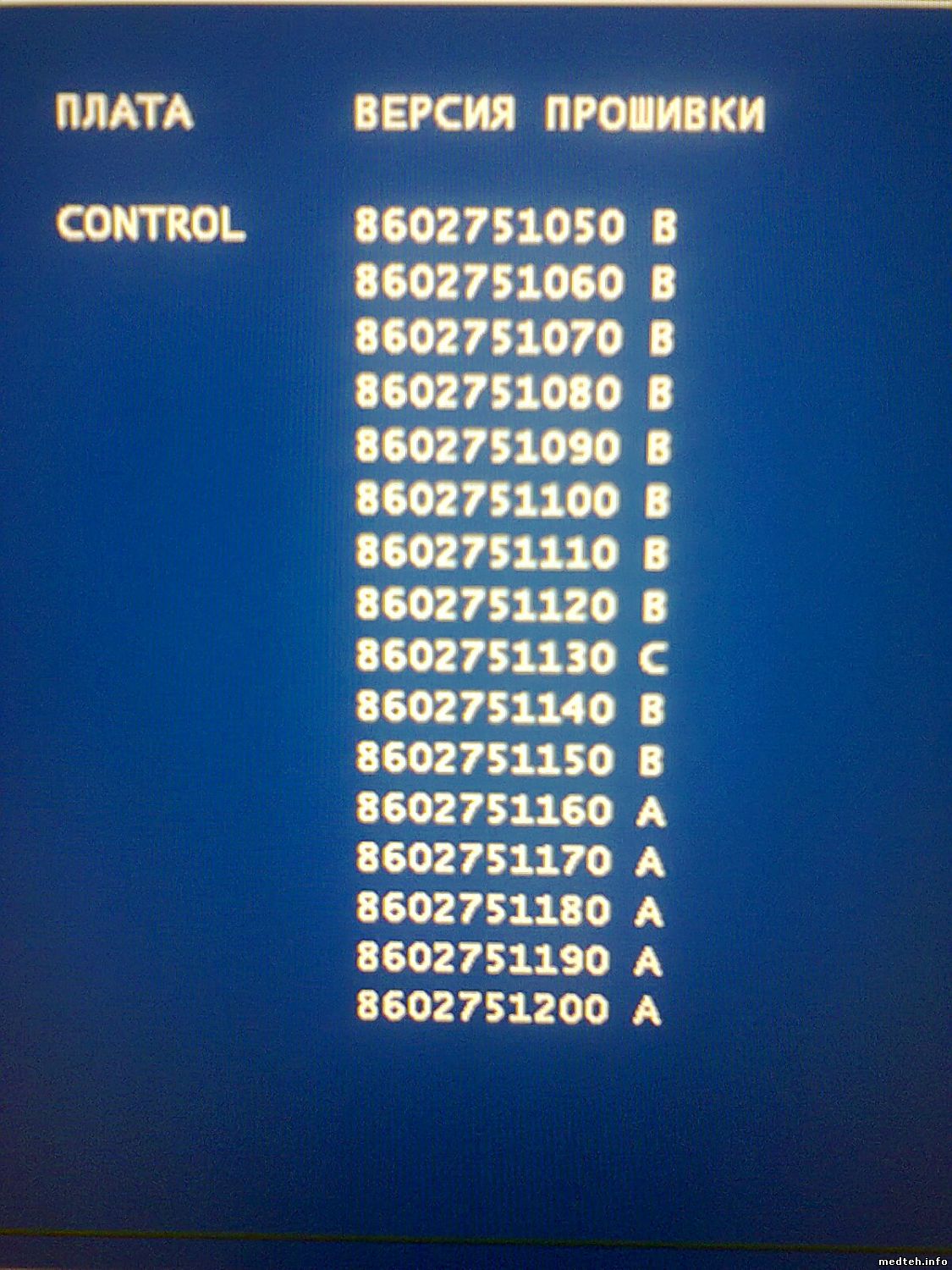

Фото данных см. в прикреплении.
Alexium, так, а что тогда творить с этими лицензиями?
Как их продлить или обнулить?
1270056.jpg (143.5 Kb) · 8434333.jpg (194.2 Kb) · 0423088.jpg (170.6 Kb) · 8329756.jpg (175.6 Kb) · 1791775.jpg (183.0 Kb)

Что-то у продавцов ваших не получилось, или вас кинули.. Очень странная ситуация. Фирма, которая вам продала эти аппараты, явно имела лицензию и хотя бы один сервисный донгл на это оборудование. Оперируя, лишь вашими словами, могу предположить, что, либо аппарат был закуплен по кривому ТЗ, либо тут присутствует просто банальное кидалово, либо в цепочке посредников был человек который понятия не имеет, что он перепродаёт.
В общем, ситуация с моей стороны выглядит так:
1. Аппарат был закуплен заведомо без лицензий, чётко по кривому ТЗ, но инженер, который его устанавливал, предложил попробовать различные программы и активировал демки.
2. Аппарат был закуплен заведомо без лицензий, вместо которых были активированы демки, для срубания бабла, ибо лицензии стоят денег и достаточно больших.
3. ТЗ было составлено правильно, но из-за высокой цены на каком-то этапе стали убирать лишнее(по мнению людей, которые к этому оборудованию отношения не имеют и не знают, как оно выглядит) и закупили аппарат чётко по деньгам, которые их устраивали, с датчиками CA123 и PA122(или PA230) фотку не видел.
4. Аппарат был уже на складе поставщика, с лиензиями General Imaging и Xview, но в момент подписания контракта на поставку его вам, планировалось кардио и вет лицензии докупить и установить, поэтому были активированы демки, а далее что-то не срослось, или забыли, или забили..
Файлик с вашими лицензиями лежит у вас на почте. Сгенерить нужные лицензии нереально, т.к. очень мало данных для написания генератора. Как-то взломать систему тоже не получится, т.к. лицензии хранятся совсем в другом месте и разумеется, как "официал", я не скажу где именно biggrin
Выходов только два:
Пользоваться тем, что есть, либо закупать лицензии, можно попробовать продавить скидку, как жертве мошенников, но не думаю, что она будет шибко большой.

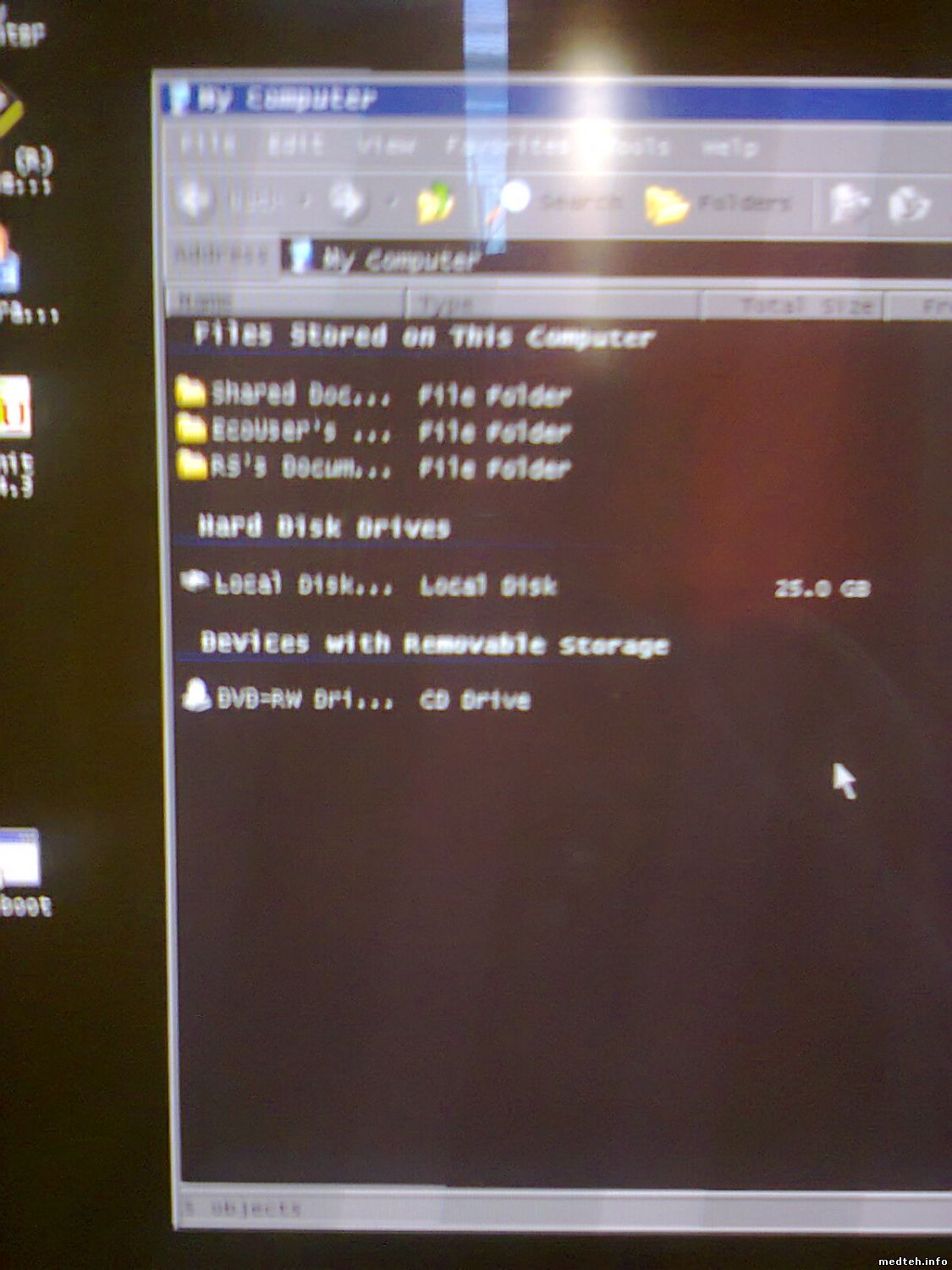

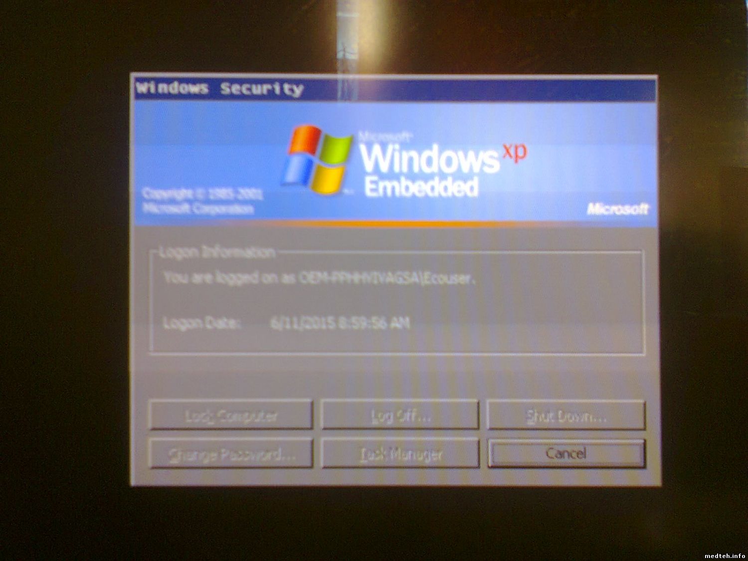

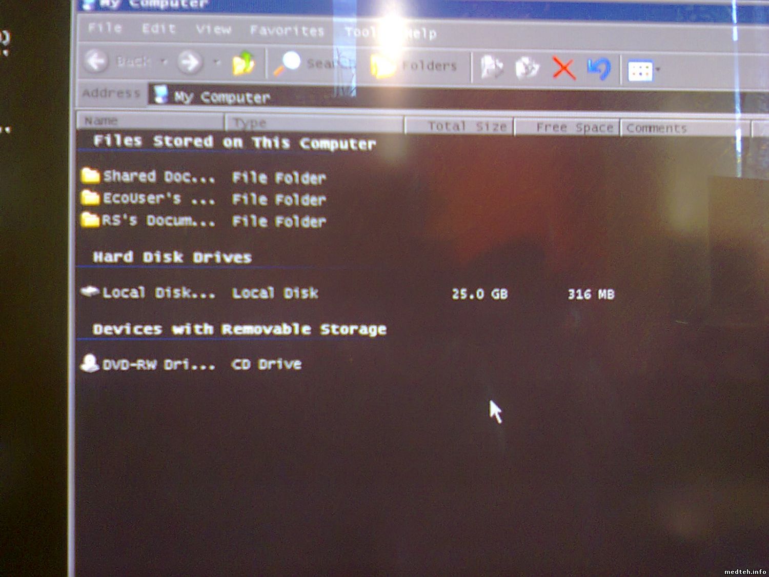

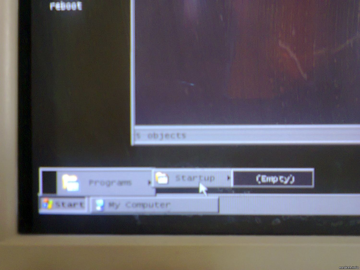

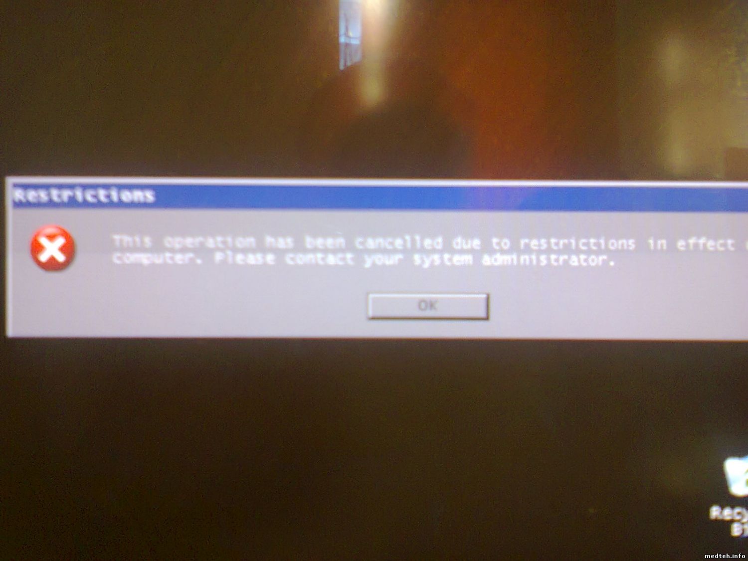

Добрые Вы люди) Я все таки решил посмотреть что ж из себя представляет виндоУз в сем аппарате. Синсталировал образ на свой комп, и после запуска был немного удивлен)) Винда сама запаролена до не могу, (запуск в безопасный режим в о котором упоминалось на других ветках - не возможен). Хоть пользователей и пароли в том числе администратора я то вытянул но сменить пользователя тоже не реально. Диски(два раздела) они не видны и не доступны, командная строка в том числе.....хотя хотелось бы взглянуть на реестр и автозагрузку((.....Есть пару фото
0460906.jpg (186.0 Kb) · 4295495.jpg (136.8 Kb) · 4767466.jpg (102.6 Kb) · 7937727.jpg (106.1 Kb) · 8462487.jpg (110.8 Kb) · 6502037.jpg (116.1 Kb)
navesДата: Четверг, 11.Июн.2015, 09:51 | Сообщение # 28
У вас сообщений: 1070
при загрузке зажмите шифт
дождитесь окна ввода пароля
пользователь
RS
пароль
EO73FI
теперь через диспетчер задач убивайте процессы esaote
Вы внутри системы
в корне диска С есть забавный файл manufctrng.pwd
если нужно запустить софтину, запускаете ее из меню startup
Вы в самой софтине нашли вход в сервис?
можно обойти проверку наличия сервисного донгла
komp55Дата: Четверг, 11.Июн.2015, 09:54 | Сообщение # 29
Сервис
Сделал ярлыки на реестр и командную строку (на другом компе) и скопировал их на флешку. С флешки реестр и командная строка всё-таки открылись без выскакивания сообщения, что доступ запрещён.
Сижу и копаюсь в реестре ... Если есть мысли какие, то буду рад прочитать ...
naves, сейчас попробую по Вашему пути ...
naves, именно так и получилось!!! Всё чётко и разделы видны, ну, и прочее.

Есть диск, там образ Norton Ghost, а кроме этого на диске есть маленькие файлы, это Firmware, как войти в режим обновление firmware?

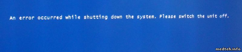

RomanoffsДата: Понедельник, 19.Окт.2015, 22:52 | Сообщение # 36
У вас сообщений: 42
Bryansk
Подскажите, пожалуйста, как можно войти в BIOS MyLab 40. Как можно протестировать жёсткий диск.
Случилась такая беда с аппаратом: при включении аппарат входит в режим предыдущего состояния и ни на какие клавиши изменений не реагирует. В верхнем меню моргает жёлтым цветом знак жёсткого диска.
При выключении аппарата высвечивается надпись: "An error occurred while shutting down the system. Please switch the unit off."

maratДата: Пятница, 29.Янв.2016, 10:15 | Сообщение # 38
У вас сообщений: 214
казань
В наличие аппарат, якобы российской сборки под маркой Xvision, но просматривается стертый шильдик Mylab40, ну и внешне никаких изменений, появилась проблема, перестали функционировать, и вообще как либо реагировать, некоторые кнопки, а именно измерения и переключения некоторых режимов, также периодически перестают реагировать кнопки курсора, правая и левая. Отсюда вопрос, либо дело в клавиатуре?, либо учитывая периодический характер неисправности, можно предположить проблемы с софтом.
Может кто сталкивался?
И есть ли у кого готовый образ?
Лицензий нет, но персонал как-то и без них справляется, говорит, что им только расстояния нужно измерять.
