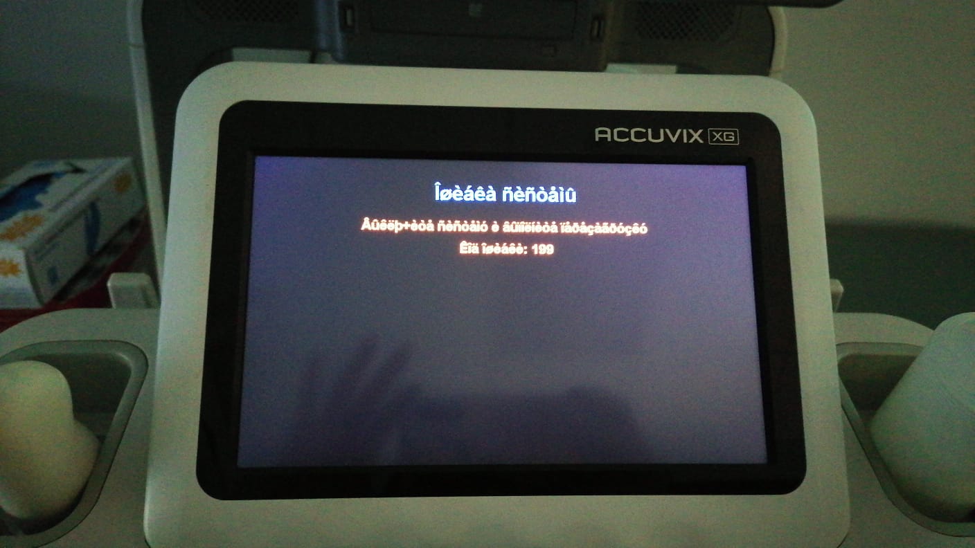

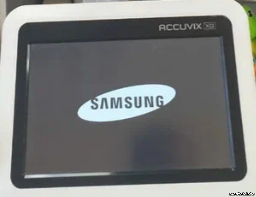

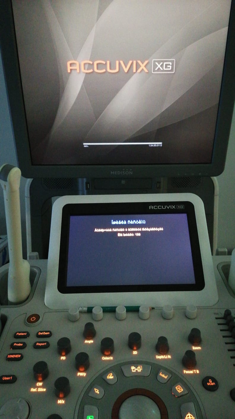

Аппарат Accuvix XG. При запуске оболочки очень часто выдаёт ошибку в неправильной кодировке №199.
Сделали профилактическую чистку компьютерной части и контактов, эффекта не дало.
Куда можно ещё "копнуть"?
Есть описание кода ошибки?
Сообщение отредактировал sTIG777 - Воскресенье, 05.Июн.2022, 08:30
AlexiumДата: Воскресенье, 05.Июн.2022, 18:52 | Сообщение # 723
Перевести интерфейс на английский язык.
sTIG777Дата: Вторник, 07.Июн.2022, 14:16 | Сообщение # 724
КнА
Ясности не внесло, к сожалению. Такой код ошибки не могу найти.
Сообщение отредактировал sTIG777 - Вторник, 07.Июн.2022, 14:16
Такая же проблема. Иногда ошибка, иногда просто логотип отображается, софт при этом не прогружается, повисает с отметкой на шкале 100%.

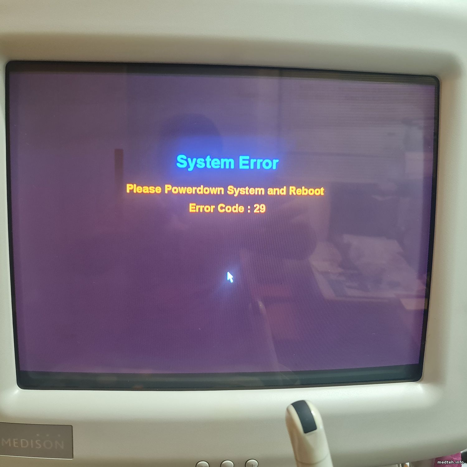

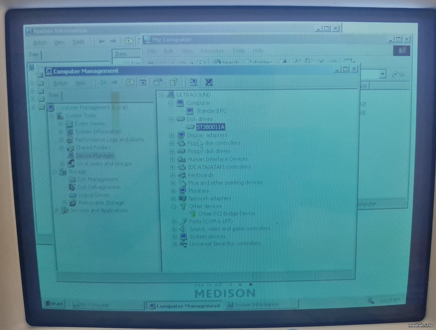

KaisarДата: Вторник, 21.Ноя.2023, 17:43 | Сообщение # 737
Алматы
Помогите с образом УЗИ SA-8000 Live ЕХ компании SAMSUNG MEDISON Co., Ltd. .
ОС Windows 2000. С сайта не удаётся скачать.
Система загружается, при загрузке программа УЗИ выдаёт ошибку: "Error code 29", отключил все автозагрузки.
Сам Windows загружается нормально без ошибки.
Но в диспетчер устройствах есть устройства, не установленный драйвера, может и из-за этого.
Думаю, образ системы поможет.
AlexiumДата: Вторник, 21.Ноя.2023, 20:07 | Сообщение # 738
На DSC ругается.
Думаю, поможет квалифицированный инженер.
