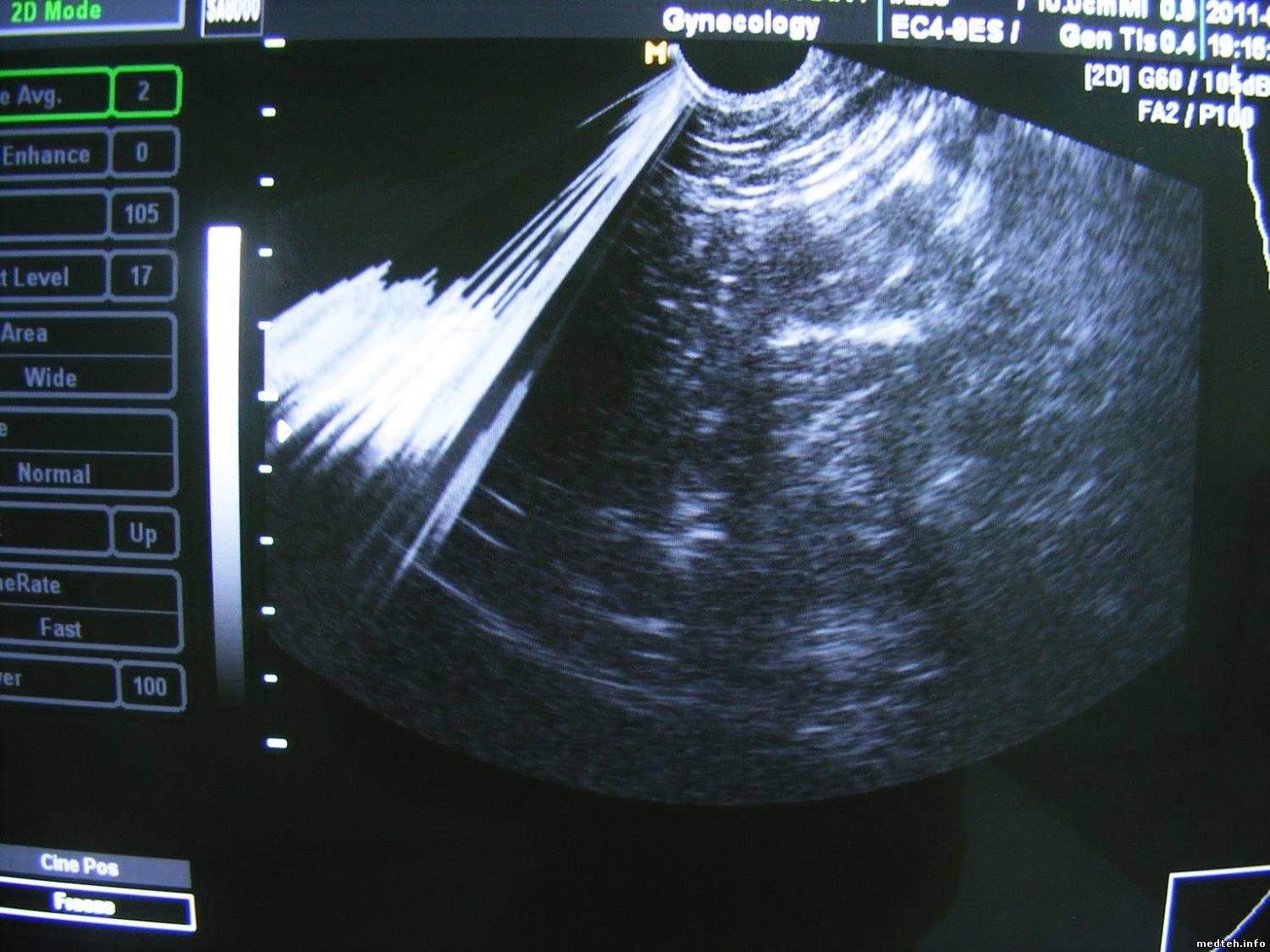

У меня подобная проблема когда сверху вниз святят пучком белые полосы, на кардио датчике, когда меняеш датчик на геникологический то помеха в виде белой неровной полоы сверху до низу прыгает по экрану. После работы аппарата в течении от 20мин. до часу помеха исчезает совсем. Аппарат Medison SA-8000 EX/
В чем может быть проблема?

Осмелюсь предположить что проблема в плате "BF"(Beamformer)

Что может быть за проблема, в плате, Я делал ТО вынимал все платы чистил от пыли, правда не обращал внимание как там они называются, Похоже что конденсатор подсох или что то вроде этого, как искать вот открою вытащу эту плату а дальше что? Пока не представляю себе что и как делать?

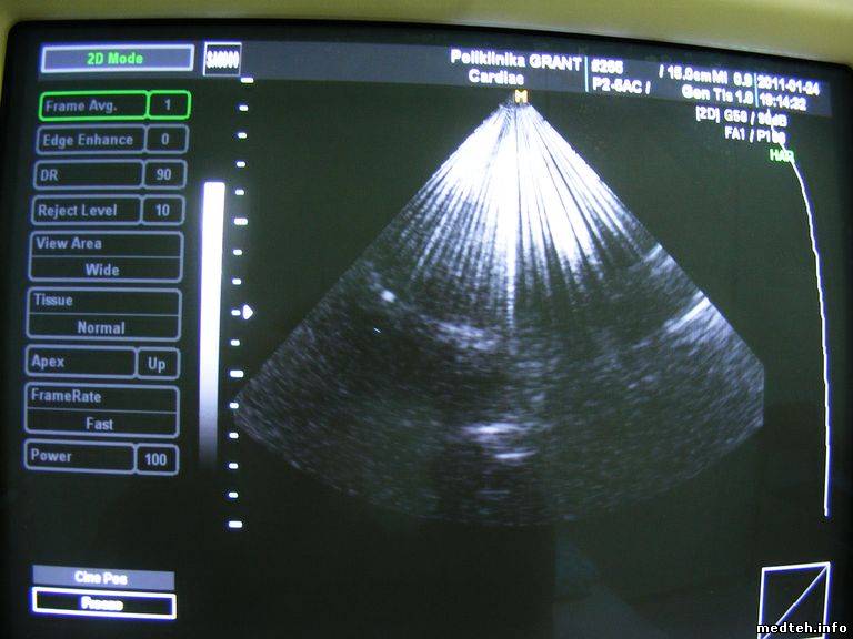

Помехи выглядят как показано на фото, фото сделано при работе с разными датчиками, одно фото когда стоит кардиологический датчик, другое фото, когда стоит гинекологичекий датчик.

На фото где помеха более интенсивная сверху, работет кардиологический датчик, на фото где помеха слева идет к низу по всему полю сканирования работает гинекологичекий датчик.

Если действительно перед проведением ТО данного дефекта не было, то:
Можно посоветовать еще раз открыть аппарат и еще раз вынуть и вставить ВСЕ платы. Проделать это лучше с каждой платой раза 2-3, чтобы восстановить контакт в разьеме наверняка. А конденсаторы, на мой взгляд, вдруг усохнуть не могли :)
Или вариант 2: на какой-то из плат появился дефект в ввиде плохого контакта. Решение - взять фен и прогреть. Тут я соглашусь с
Quote (Photographer)
и уделить особое внимание данной плате.
А в общем необходимо определиться - в физике явления приводящего к появлению (пропадании) помехи .. тепло, электричество, плохой контакт ....
Тогда и с решением проблемы будет проще.

После ТО, аппарат работал нормально, был еще ремонт блока питания меняли электролиты, но это не я а приглашали с другой фирмы, и потом еще работал нормально, но появился дефект не внезапно так что вечером работал нормально а утром вдруг стал плохо. Проблема назревала постепенно, и соответственно время на исчезновение помехи увеличивалось. Но попробую применить те советы которые озвучили. возможно это будет на следующей неделе.

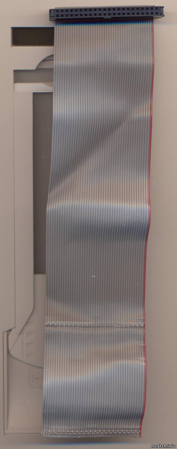

Проблема с аппаратом SonoAce Pico - портативный УЗИ перестала грузится программа, т.е при включении полоса загрузки доходит гдето до 70% и зависает, полезли внутрь проверять, стоит жесткий диск 2,5" как от ноутбука подключен через шлейф тоже 2,5 к одной из плат, прижимами для плат был пережат сильно шлейф етот ну открыли и в итоге его и кончили окончательно две крайние дорожки порвались, рисунок самого шлейфа ниже (один вход пытались ниже воткнуть обрезав в до оторванного места но неполучилась входы с обоих сторон одинаковые 2,5"). На фирме-представителя сказали шлейф будут заказывать через японцев и стоить будет немало денег, хотя шлейф же стандартный жеский же стандарт 2,5 я его к компу подключал все видит разбирался с самой программой. Полазил поинету нашел кучу магазов электронных где етот шлей стоит всего 250+ рублей намнога дешевле чем сказали на фирме -представителе так вот вопрос или там гонят или всетаки ето какойто особенный шлейф в чем я чота сомневаюсь.

Ничего особенного обычный шлейф бери точно такой же в магазине и ставь и будет работать если говоришь что диск не поврежден.

На фото у тебя кажется 40 пин. шлейф, а есть еще 80 пин. шлеф, т.е. я имею в виду количество проводников от разьема до разьема, это может играть роль, сталкивался сам, когда поменял шлейф думал что 80 пин. лучше а оказалось что не работет аппарат. И еще старайся по длине шлейфа подобрать, это избавит от всяких помех. А поврежденные дорожки могли вызвать сбой ОС под которой работет УЗИ. Поэтому диск может работать припроверке на другом компе, а сама ОС может не грузиться, но это раз на раз не приходится, так что удачи тебе.
groznyuДата: Пятница, 28.Янв.2011, 09:29 | Сообщение # 73

Спасибо это я и хотел услышать) Там 44 пин, единственно проблема немогу найти у себя в городе, может кто подскажет где купить или заказать.

Ломастер, помотрев ваши изображения пришел к выводу, у Вас 95% проблема в BF, на 100% гарантировать просто не имею права.
Единственный вариант, это взять плату с другого 8000EX. На частоту проявления данного артефакта предполагаю должен влиять
тепловой режим. Если снять плату PSA, внизу на железной рамке напртив каждой платы надпись как называеться, если не ошибаюсь,
на плату BF крепиться дополнительный алюминевый экран.

Вчера пришел в клинику вечером, а они перекатили аппарат в другой кабинет, включил он работет отлично, без всяких помех, нескольок раз включал и выключал все нормально вот думаю, или пока катили по бездорожью тряхнули и появился хороший контакт, или в другом кабинете нет помехи которая могла дать наводку, остатеся пока догадыватья и пристально наблюдать за дальнейшей работой. Если появиться снова помеха буду разбирать.
Вот жизнь как у зебры то лягет то укусит.

groznyu, как, удалось найти шлейф?

Я наверно Вас огорчу, если бы были помехи, то они как правило горизонтальные в виде кривых, если вертикальные, то постоянно движущиеся веерообразные. По поводу контактов, он как правило отходит в плате PSA (с разьемами для датчиков). Ну если прошло, то слава Богу! Как говориться "Электроника -наука о контактах"
