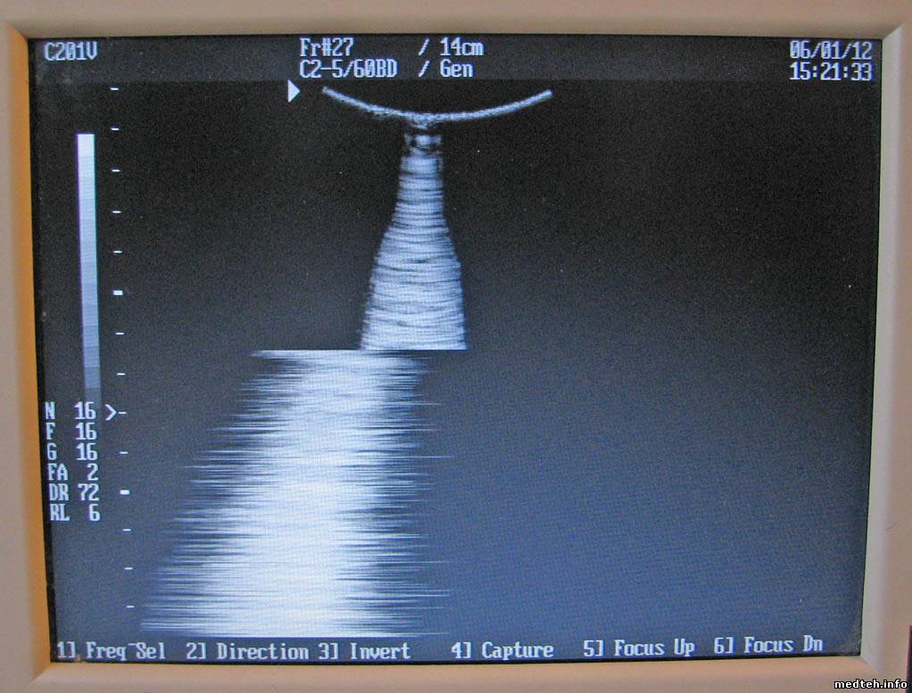

MedcrusherДата: Пятница, 06.Янв.2012, 02:40 | Сообщение # 149
У вас сообщений: 112
Сервис - инженер
Наилучшие пожелания всем в Новом году!
После лет 5 простоя нарисовалась проблема с Mysono 201 (см. фотки)
Впрочем, сейчас уже никто не помнит, была ли эта проблема раньше.
Изображение разделилось на 2 части: в верхней нормальное, а в нижней непонятно что, но тоже сформированное из отраженного сигнала. Как только аппарат начинает работать, правая часть нижнего изображения дрожит горизонтальными линиями (как на фотках), но в течение 1-2 минуты дрожь уходит дальше вправо и совсем исчезает. Таким образом на лицо реакция на прогрев. Но ни охлаждение до 0 град., ни длительный прогрев не упорядочивают картинку в нижней части.
Еще, замечено, что граница раздела (всегда строго горизонтальная) смещается вверх или вниз при изменении глубины сканирования.
Заменил 8 электролитов в блоке питания (не понравилось их ESR), но не помогло.
Аппарат малогабаритный, и весьма проблемно что-то измерять внутри, или нагревать - остужать.
Может, у кого-то было что-то подобное, или идеи есть какие?
SonoLifeДата: Пятница, 06.Янв.2012, 10:59 | Сообщение # 150
У вас сообщений: 295
И Вам не болеть!
Прошу не обижаться, но какое отношение ESR электролитов в блоке питания может иметь к этим картинкам?!
Или питания цифровой части были не в норме и с пульсациями?
Память ультразвукового кадра, скан-конвертер с интерполятором - эти могут такое выдать.
На линейном датчике (если таковой имеется) тоже плохо?
SonoLifeДата: Пятница, 06.Янв.2012, 11:48 | Сообщение # 151
Судя по тому, что размазанная картинка начинается при достижении одинаковой ширины УЗ сектора (померял линейкой на фотографиях), это скорее всего проблемы скан-конвертера и (или) интерполятора (которые, вообще-то, могут быть и неотделимы схемотехнически).
MedcrusherДата: Пятница, 06.Янв.2012, 23:19 | Сообщение # 152
Сервис - инженер
Да, это скорее всего скан-конвертер. Он находится на одной плате с управляющим компьютером, поэтому замена платы будет стоить немалых денег. Поэтому хотелось узнать, может дело в каком-нибудь пустяке в ней. Ковыряться самому проблематично - аппарат малогабаритный, а специфичных удлинительных кабелей нет.
С помощью лупы ничего не обнаружил.
Были пульсации по + 5 В и + 3,3 В милливольт 150 - поэтому и менял электролиты.
На всякий случай привожу картинку теста "линейка"
SonoLifeДата: Пятница, 06.Янв.2012, 23:49 | Сообщение # 153
Наверняка дело в пустяке - в каком-то контакте, вернее, неконтакте. Схему тут коллеги искали, но так и не нашли. Может фото платы сделаете?
Повозите пальцем по плате во включенном состоянии, если это возможно. Висячие входы к этому очень чувствительны. И смотрите на экран. где-то что-то может проявиться.
MedcrusherДата: Суббота, 07.Янв.2012, 14:46 | Сообщение # 154
Сервис - инженер
Выкладываю фото платы.
Да, скорее всего проблема в пустяке.
К сожалению поводить пальцем по плате не получится - аппарат малогабаритный, даже щуп мультиметра не вставить, только разве что по краям.
Пробовал поливать спиртом с иголки шприца фрагменты этой платы работающего аппарата - ничего не получилось, попал на кварц и аппарат стал, пока плату не просушил феном. Хотел использовать тот факт, что эта плата, охлажденная до 0 град., быстро вставленная в аппарат, несколько секунд работает нормально.
SonoLifeДата: Суббота, 07.Янв.2012, 15:34 | Сообщение # 155
Плату можно и в морозилке подержать, в водонепроницаемом пакете :)
А если серьезно, без изготовления удлиннителей не обойтись.
Еще шанс - помыть в ультразвуковой мойке, за пять лет простоя пыль-жиры-останки тараканов могли отложиться. И некоторые места на плате выглядят грязновато. Оптический обман?
MedcrusherДата: Суббота, 07.Янв.2012, 18:53 | Сообщение # 156
Сервис - инженер
Удлинители нужны, но разъемы там очень уж специфические, таких не то, чтобы на радиобазарах - в каталогах для заказа нет.
Следов тараканов нет, пыли внутри очень мало, спиртом уже протирал.
SonoLifeДата: Суббота, 07.Янв.2012, 20:09 | Сообщение # 157
Digikey и Mouser смотрели? Вот, к примеру, что-то подобное, только надо правильно идентифицировать Ваши.
