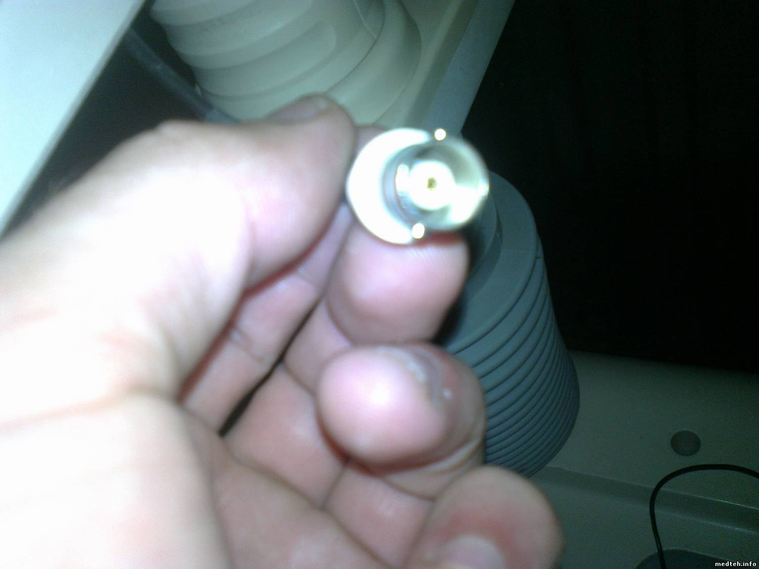

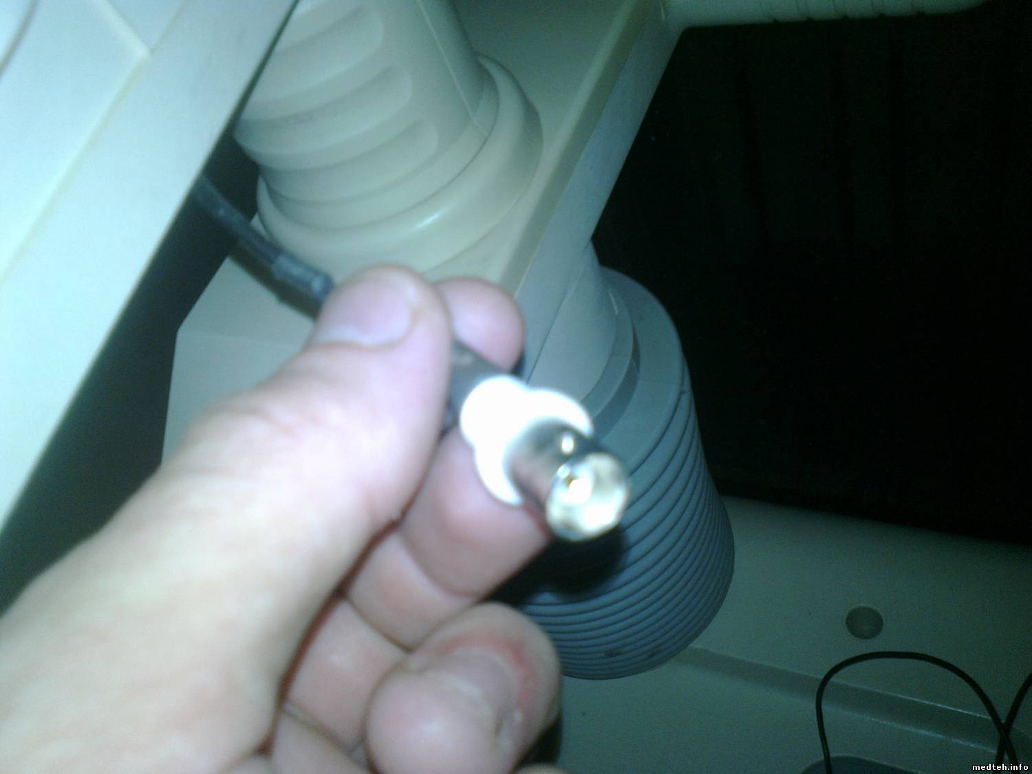

в общем попросили поставить на Aloka Prosound 4... там при подключении USB принтер определяется... то есть издает характерный звук... но на кнопки с клавиатуры Алоки не реагирует...
решено было поменять....
на днях пришел Медисон Х6 с аналоговым принтером (BNC) принтером Mitsubishi... хотели аналоговый поставить на Алоку, а цифровой Sony UP-D897 на Медисон Х6...
при подключении Sony UP-D897 к Медисону принтер также издает звук, на экране пишет READY но на кнопку с клавы УЗ аппарата не реагирует.... также как и на Алоке...
в техоисании Мелисон Х6 пишут что эта модель принтера не прет, указан просто аналоговый Сони с BNC соединителем... в техописании Х8 указан цифровой принтер этой модели с USB....

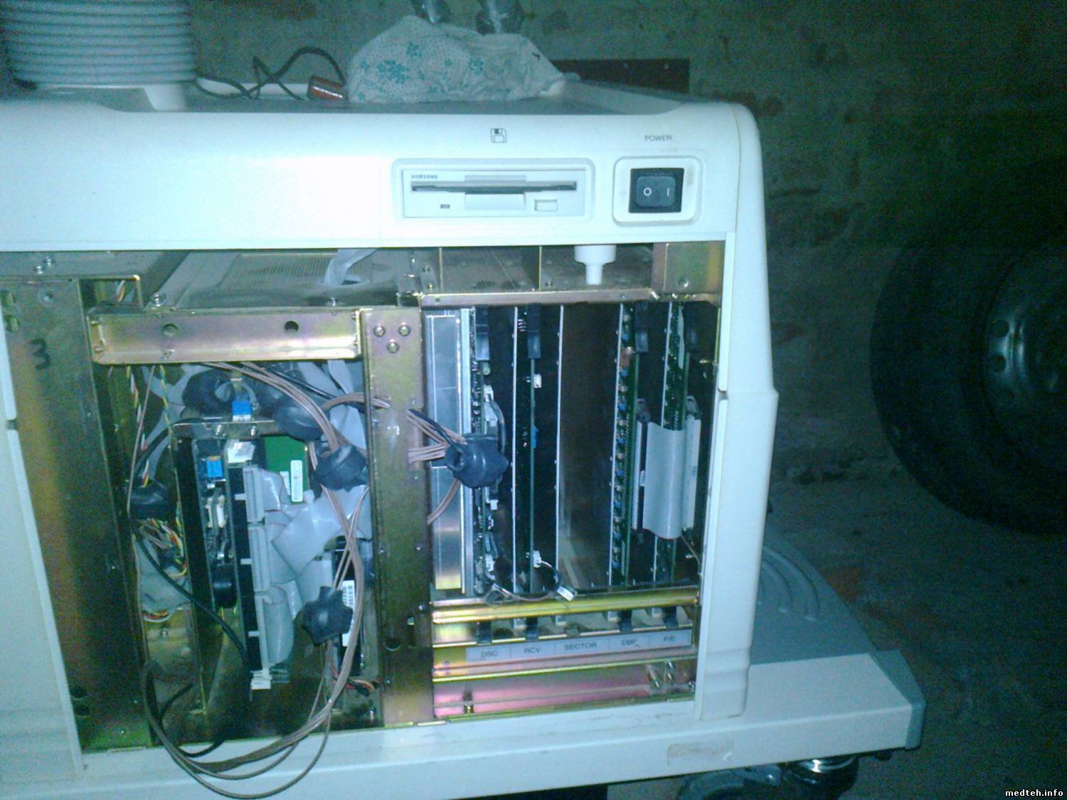

hhyugoДата: Понедельник, 16.Июл.2012, 19:38 | Сообщение # 167
медтехник помошник

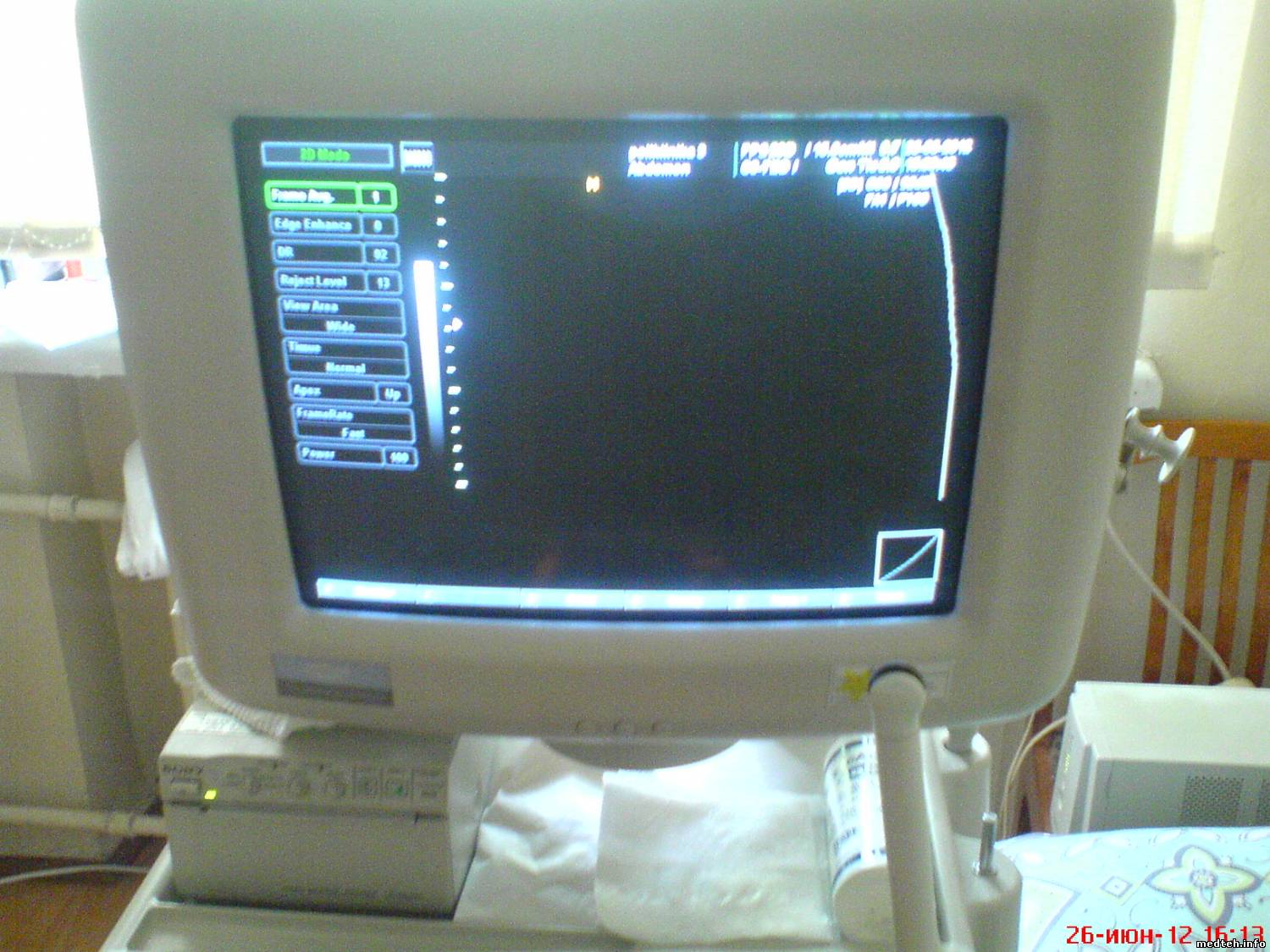

Здравствуйте! У меня такая проблема с SA 5500 - нет сигнала на монитор, экран не реагирует. Могу ли я где-нибудь найти схемы подключения??? Экран совсем не включается, хотя индикатор горит зеленым. При выключении есть не большая вспышка остаточного сигнала. может кто-нибудь сталкивался с такой проблемой???
hhyugoДата: Понедельник, 16.Июл.2012, 22:35 | Сообщение # 168
медтехник помошник
на разъеме подключения монитора нет сигнала
zx19Дата: Понедельник, 16.Июл.2012, 22:40 | Сообщение # 169
так не пойдет. нужно сфоткать плату, от которой идет видео. желательно не с телефона, а с хорошим разрешением.
hhyugoДата: Понедельник, 16.Июл.2012, 22:47 | Сообщение # 170
медтехник помошник
хорошо, завтра сфоткаю и выложу.
hhyugoДата: Понедельник, 16.Июл.2012, 22:49 | Сообщение # 171
медтехник помошник
но что именно ты хочешь на ней увидеть? может что-то конкретное сфоткать?
hhyugoДата: Вторник, 17.Июл.2012, 21:09 | Сообщение # 172
медтехник помошник
плата от которой идет видео на монитор
zx19Дата: Вторник, 17.Июл.2012, 22:07 | Сообщение # 173
и где видно, откуда именно выходит видео?
AlexiumДата: Вторник, 17.Июл.2012, 22:25 | Сообщение # 174
hhyugo, давайте определимся - узи работает и нет только сигнала на мониторе или узи вообще не загружается (не включается) - тогда чего искать сигнал на монитор?.
hhyugoДата: Вторник, 17.Июл.2012, 22:48 | Сообщение # 175
медтехник помошник
видео выходит по левому краю сверху с белого двухконтактного разъема. при включении запускается блок питания, загорается клавиатура, а монитор молчит
hhyugoДата: Вторник, 17.Июл.2012, 22:49 | Сообщение # 176
медтехник помошник
смотреть на третьем фото
AlexiumДата: Вторник, 17.Июл.2012, 22:59 | Сообщение # 177
Quote (hhyugo)
И это всё? Может начнёте с проверки - загружается ли компьютер (кажется плата слева в корзине, к ней идет шлейф от дисковода, сделайте её снимок, может там есть где подцепить монитор или видеокарту и монитор?) Что торчит в дисководе? С него идет чтение при загрузке? Что с батарейкой на плате компьютера?

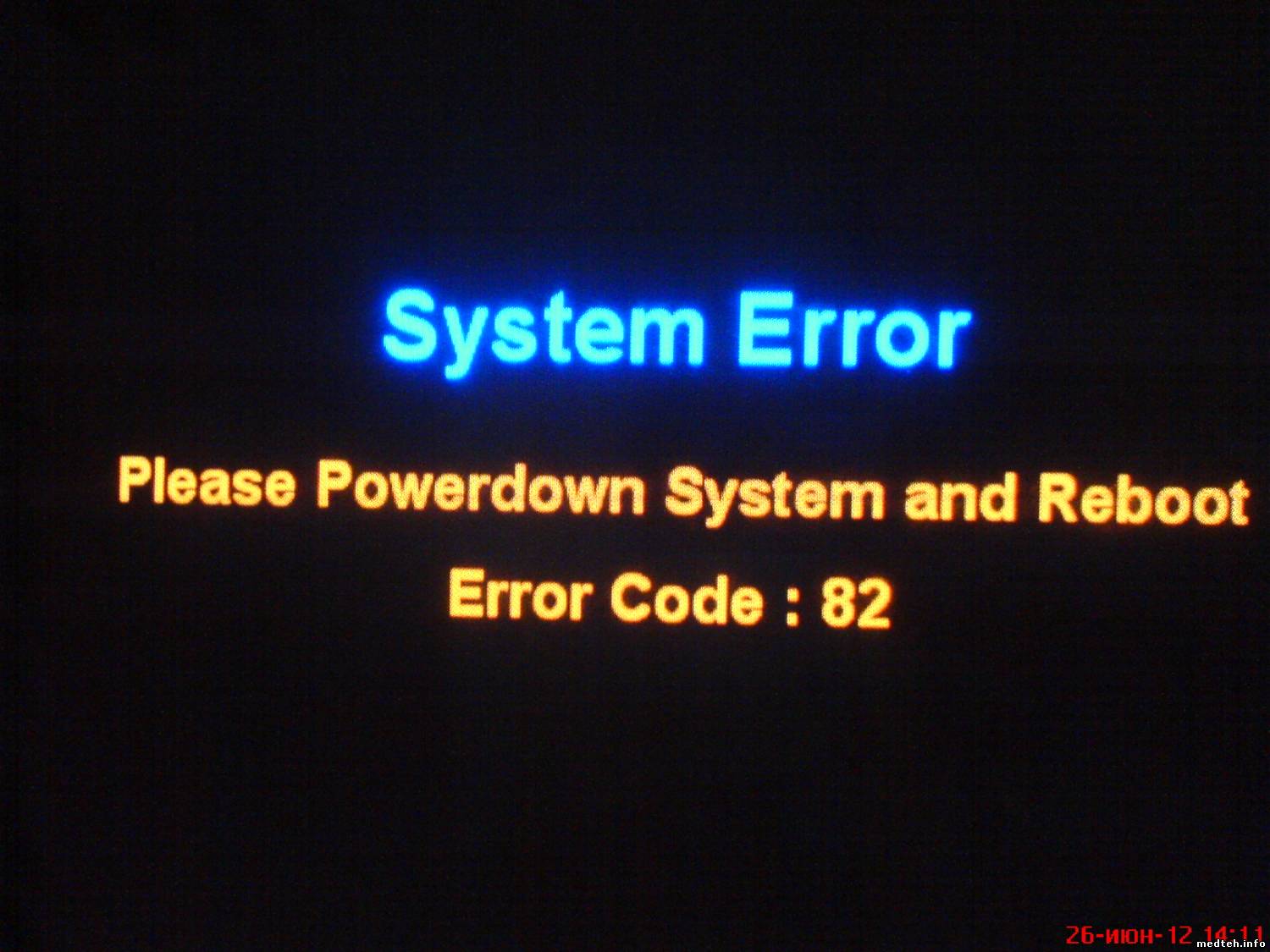

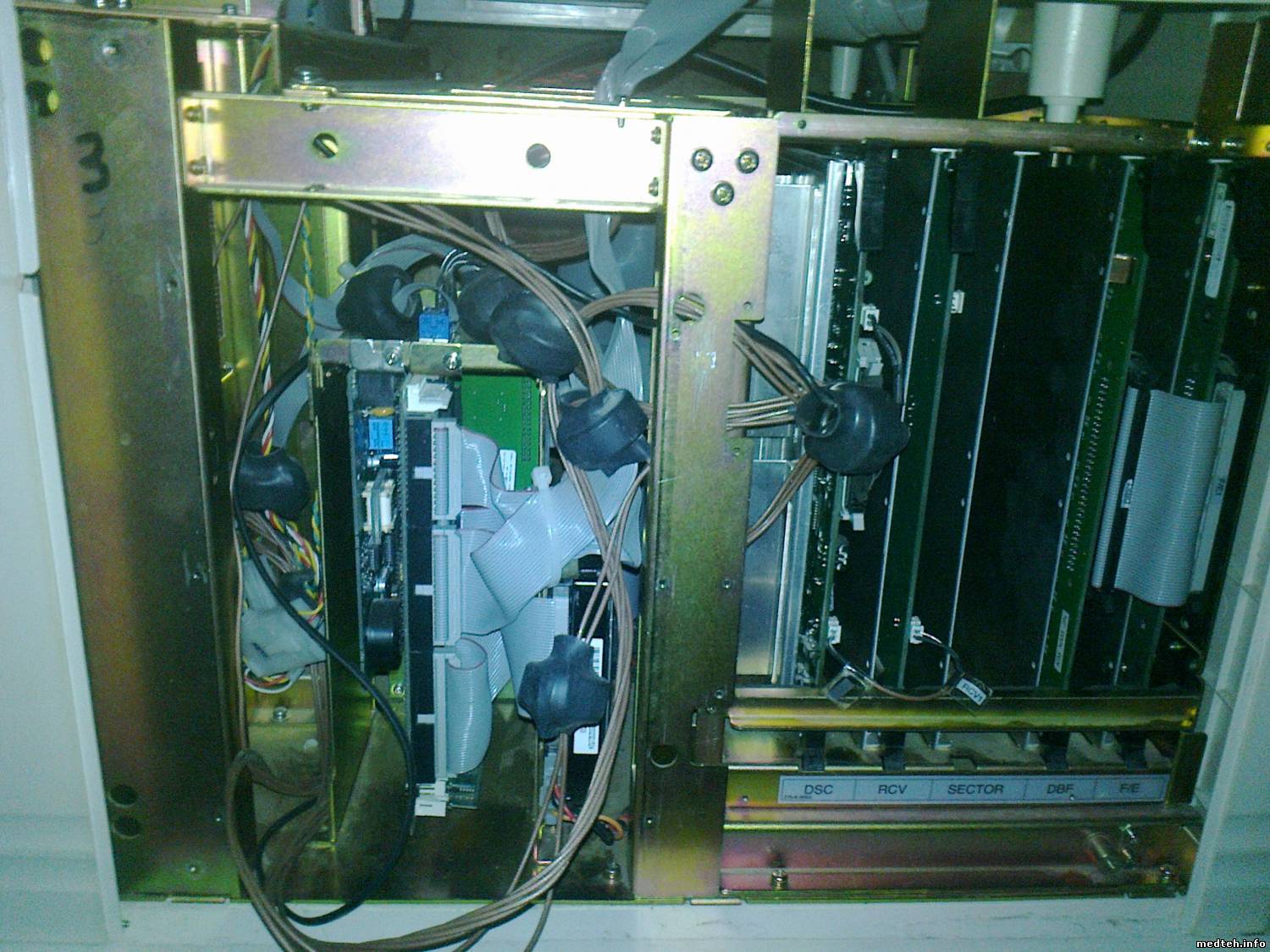

rrssazДата: Среда, 18.Июл.2012, 07:53 | Сообщение # 180
У вас сообщений: 49
Люберцы

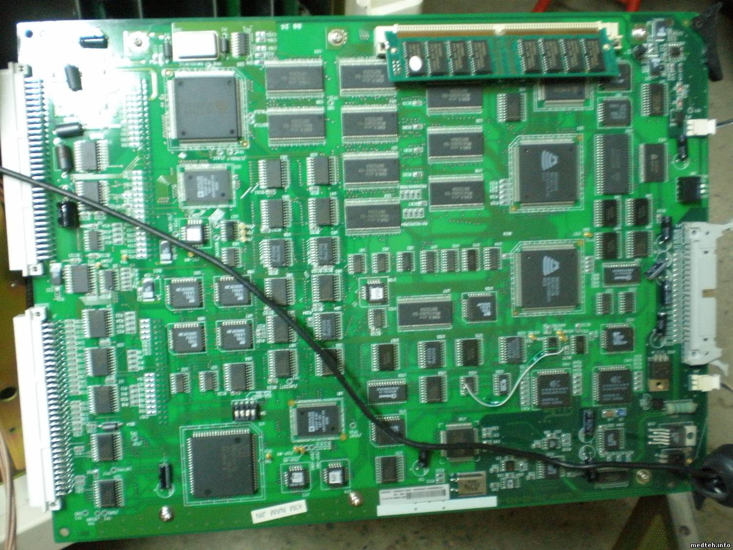

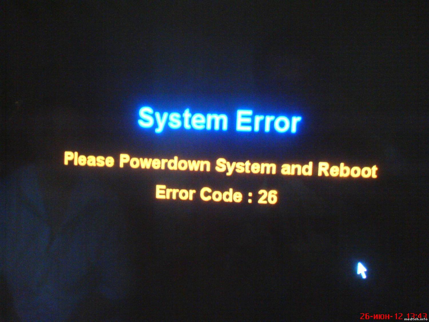

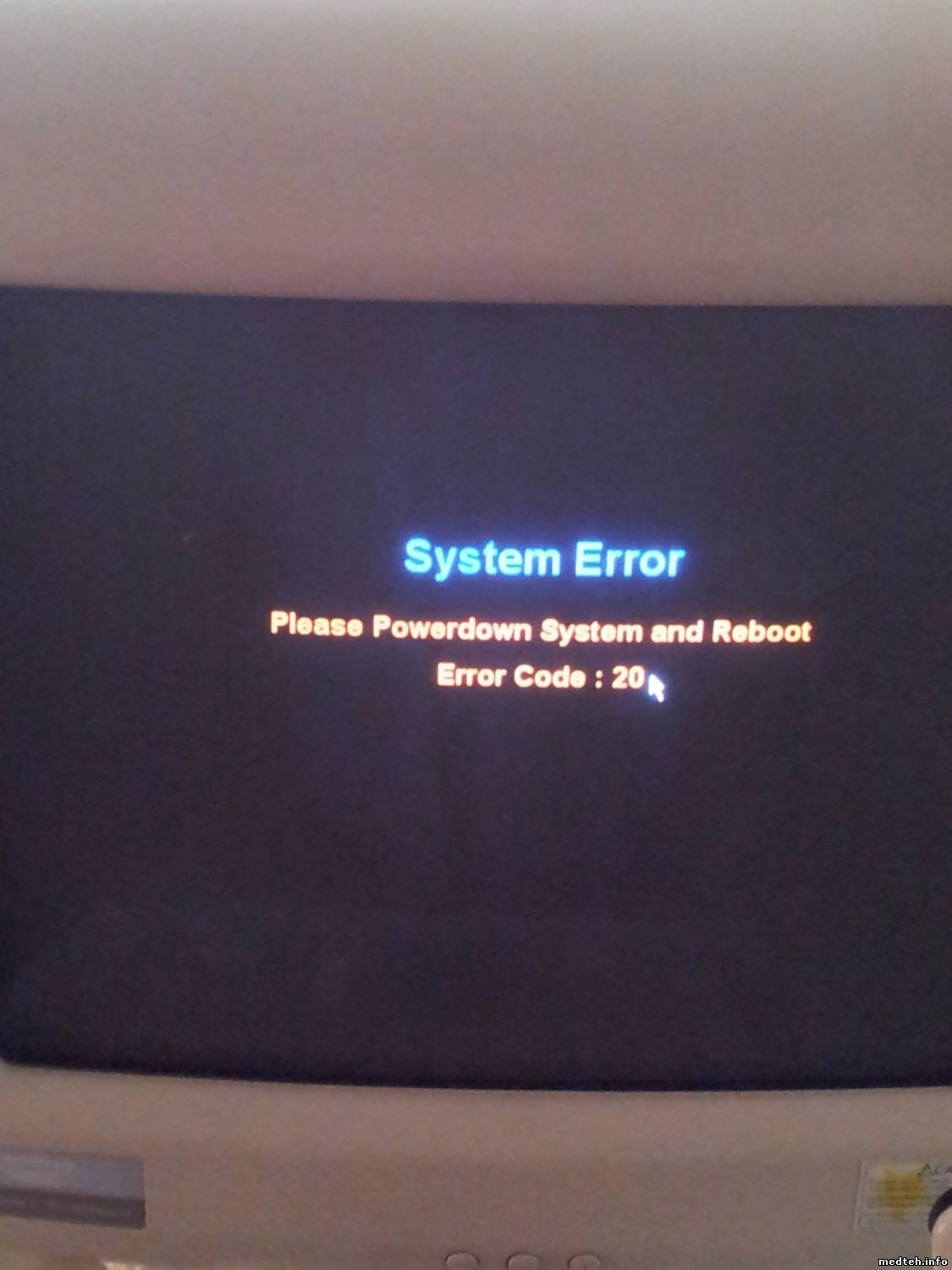

Здравствуйте!!! Кто подскажет коды ошибок на аппарат. Ультразвуковой сканер SonoAce-8000 EX Medison. Error Code: 20. Так же были ошибки 24, 25, 26, 82. Проблема такая аппарат работает минут пять потом пропадает ультразвуковое изображение, виснет и выдает такие ошибки. В общем где искать неисправность? Я так понимаю программное тут ни причем.
8966690.jpg (188.8 Kb) · 3147800.jpg (162.6 Kb) · 4126314.jpg (73.4 Kb) · 8973621.jpg (129.0 Kb) · 7838982.jpg (118.1 Kb)

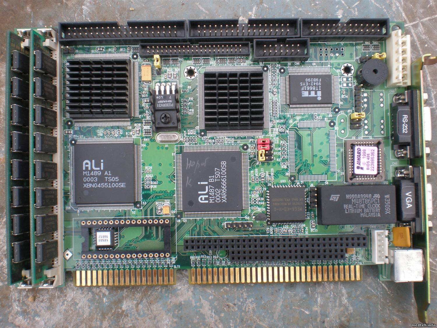

hhyugoДата: Среда, 18.Июл.2012, 20:20 | Сообщение # 181
медтехник помошник
батарейки на плате не нашел, вот фото платы. Замерил подающую напругу - 2,5 v. Сколько должно быть? завтра расковыряем блок питания.
SonoLifeДата: Среда, 18.Июл.2012, 21:11 | Сообщение # 182
У вас сообщений: 295
Батарейка внутри микросхемы M48T86, и если аппарат не сильно старый, она должна быть еще живой. Кстати, эта микросхема питается от +5 Вольт, так что на плате они должны каким-то образом присутствовать.
AlexiumДата: Среда, 18.Июл.2012, 21:19 | Сообщение # 183
Где находитесь?
Ваша плата AAEON SBC-456 - батарейка в микросхеме таймкипера M48T86. На плату должны приходить напряжения 5 В, 12 В, распиновка в прикреплении.
Разбирайтесь с питанием. На всякий случай сделайте образ диска (соблюдайте максимальную осторожность, чтобы не повредить данные вирусом или по собственной неосмотрительности).

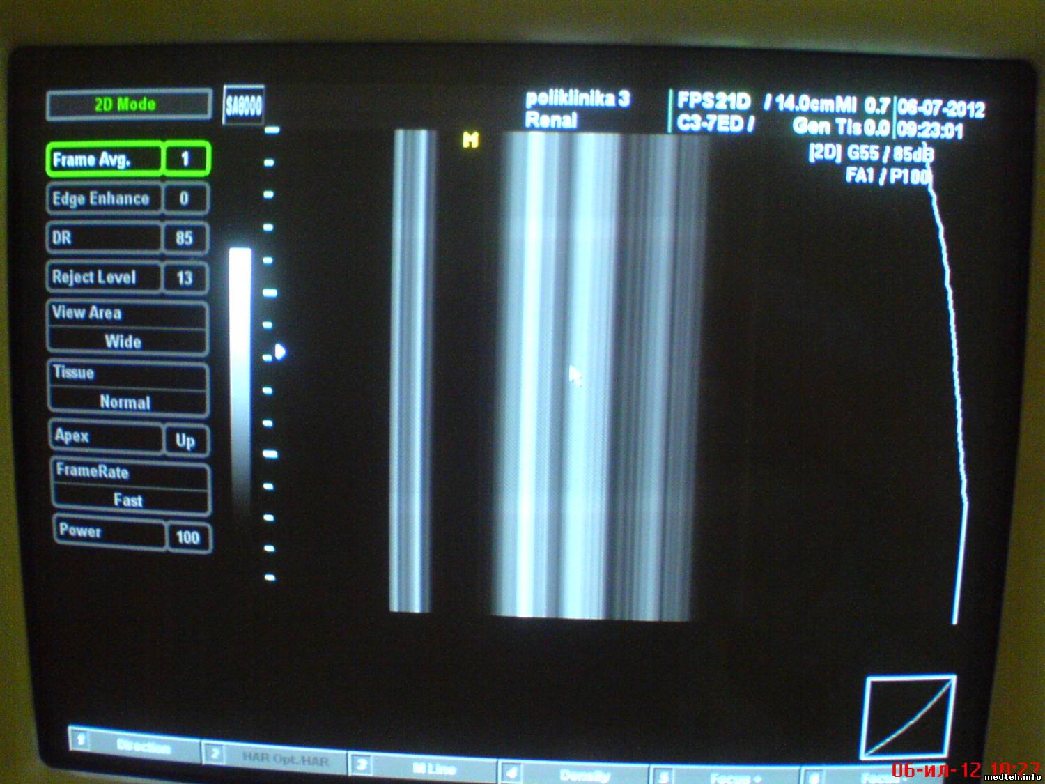

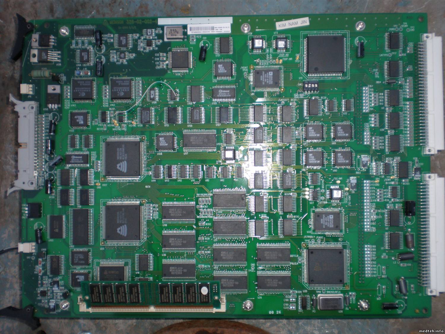

rrssazДата: Воскресенье, 22.Июл.2012, 14:22 | Сообщение # 188
У вас сообщений: 49
Люберцы
ЗДРАВСТВУЙТЕ!!! ВСЕХ С ПРОШЕДШИМ ПРАЗДНИКОМ - ДНЕМ МЕДТЕХНИКА!!!
SOS!!! Нужна помощь знатоков!!! Я все про свой - ультразвуковой сканер SonoAce-8000 EX фирмы Medison (если я ни в этой теме подскажите я создам новую тему). Аппарат уже работает 2 минуты, затем пропадает ультразвуковое изображение, виснет и выдает системные ошибки. Все действия выложенные на форуме я пробовал ничего ни помогло (аппарат полностью вычистил от пыли, визуально просмотрел (наличие потемнений от перегрева ни обнаружил), ставил другой жесткий диск (образ делал давно на всякий случай), снимал/вставлял все платы: PC,VM,BF... (при снятии плат BF0, BF1 выдает ошибку "90", снял CW выдал ошибку "32" ( хотя на форуме было написано, что при снятии платы CW пропадало ультразвуковое изображение (как раз то, что мне было нужно, но радость моя пропала при появлении ошибки), все напряжения БП в норме, замеры делал непосредственно с выхода блока питания, там все напряжения расписаны). В данный момент неисправность проявляет себя так: - утром аппарат работает минут 10; - второе и последующее включение аппарат уже работает порядка 2 минут (соответственно ультразвуковое изображение пропадает, виснет и выдает ошибки). У меня вопрос где формируется ультразвуковое изображение в этом аппарате? Я так понимаю, если разобрать по платам: плата PC - материнская; плата V/M - видеоменеджер; плата DSP - видеокарта; платы BF0, BF1 - бимфомеры (что такое ни знаю); CW - плата постоянного допплера; плата DSC - (?), на этом мои предположения закончились (прошу меня поправить, может я ошибаюсь). Да и еще один момент, если конечно он что даст, все началось с конвексного датчика C 3-7ED на нем и начал зависать аппарат, вернее первоначально вис быстрее, на других датчиках работал, в итоге стал виснуть на всех. Буду рад помощи!
Молодец, что поздравил! Также и тебя с прошедшим ...
zx19Дата: Воскресенье, 22.Июл.2012, 16:52 | Сообщение # 189
Quote (rrssaz)
плата DSC
цифровой сканконвертор.
ищи что греется.

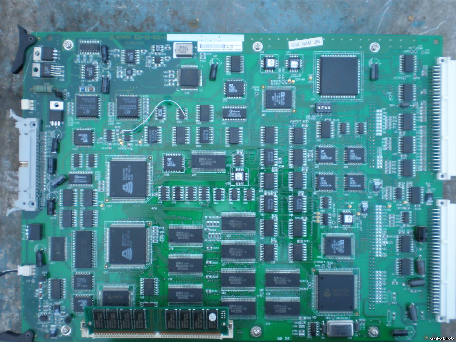

Allan58Дата: Суббота, 28.Июл.2012, 02:30 | Сообщение # 190
У вас сообщений: 51
Сервис-инженер
Кокшетау
SONOACE X4 - не включается аппарат от кнопки. Проверил БП предохранители в норме. Схем и мануала - естественно нет. Помогите!!!
Allan58Дата: Суббота, 28.Июл.2012, 02:49 | Сообщение # 191
У вас сообщений: 51
Сервис-инженер
Кокшетау
Нужна документашка на SonoAce X4. Есликто может - поиогите! Не включается аппарат от кнопки.
AlexiumДата: Суббота, 28.Июл.2012, 08:54 | Сообщение # 192
Quote (Allan58)
Не включается от кнопки - а от чего включается?
Проверили предохранители в БП - значит он исправный!
Проверьте предохранители на остальных платах и убедите врачей - что аппарат работает - просто они этого не замечают. yes
Зачем вам документация - будете ходить вокруг аппарат и тыкать ему в "лицо" документацией - "признавайся - я все про тебя знаю"? biggrin
В УЗИ плата компьютера от Advantech - запитывается от 5 V - вот их и ищите - они на БП всегда есть, дальше будем посмотреть.
