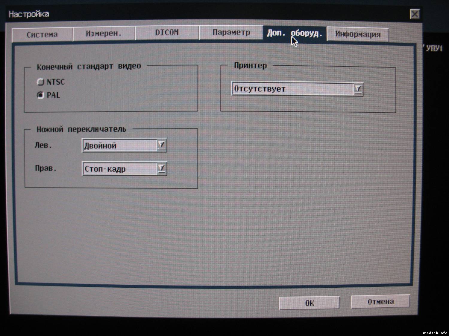

Добрый день, подскожите пожалуйста, видеовыход в Medison SonoAce X8 по умолчанию включен? Не могу вывести изображение на видеопринтер sony up 895 ce.
homenДата: Четверг, 16.Май.2013, 12:16 | Сообщение # 258
У вас сообщений: 271
Alexwas, у меня на Х6 в меню стоит Pal и не выбрано никакого принтера.
Подключен аналоговый принтер и он работает, даже кнопкой на панели управления УЗИ аппарата управляется.
Может Вам имеет смысл посмотреть, есть ли видеосигнал на выходе BNC с помощью осцила?
AlexwasДата: Четверг, 16.Май.2013, 12:25 | Сообщение # 259
Шостка
Цитата (homen)
Alexwas, у меня на Х6 в меню стоит Pal и не выбрано никакого принтера. Подключен аналоговый принтер и он работает, даже кнопкой на панели управления УЗИ аппарата управляется. Может Вам имеет смысл посмотреть, есть ли видеосигнал на выходе BNC с помощью осцила?
Спасибо, в том то и дело что сигнала нет, почему и спрашиваю, принтер рабочий
homenДата: Четверг, 16.Май.2013, 12:33 | Сообщение # 260
Alexwas, была такая беда, но с другим УЗИ аппаратом, принтер включали в сеть на прямую а не в аппарат, р результате чего выход видео сгорел.
Конечно не факт, что у Вас тоже самое, но как вариант.
Подождите, может ещё кто-то чего нибудь подскажет.
AlexwasДата: Четверг, 16.Май.2013, 12:40 | Сообщение # 261
Шостка
homen, спасибо, подожду, может кто то жего и подскажет.
