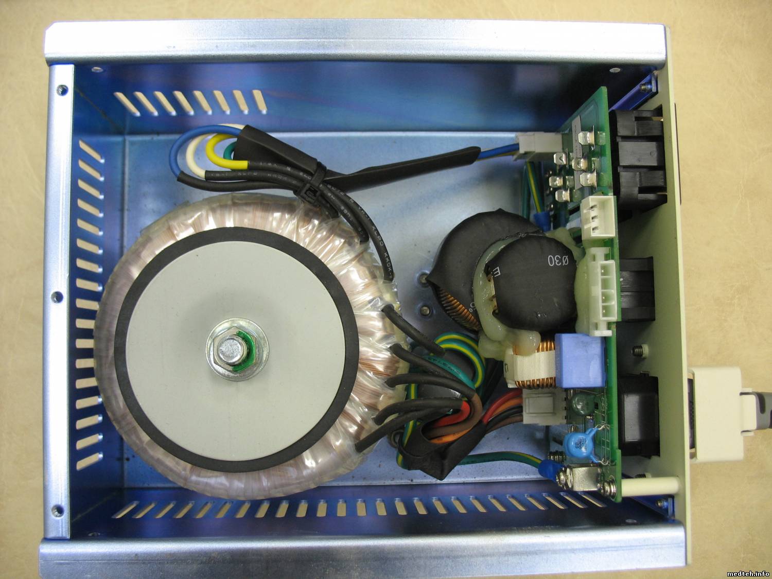

homenДата: Среда, 31.Июл.2013, 12:26 | Сообщение # 281
У вас сообщений: 271
Svetaslav, недавно разбирал Medison Sonoace X6, если они похожи могу рассказать про его разборку.
Что такое ADM?
По поводу долгой загрузки, мне кажется надо смотреть диск на ошибки, заранее сделав с него образ.
SvetaslavДата: Среда, 31.Июл.2013, 14:26 | Сообщение # 282
У вас сообщений: 108
инженер-электроник
Владимир
ADM это мощный БП с трансформатором, обычно находится под сканером в Х8, должен выдвигаться, т.к. находится в салазках, но то-ли нужно применить силу, или его что-то держит. Сканер тупо включается не сразу, через время, типа тыркаешь на панели кнопку ON\OFF, реле щелкает и ничего не происходит, а минут через 40 включается и работает. Не сам ,а после нажатия кнопки ON\OFF.
Сообщение отредактировал Svetaslav - Среда, 31.Июл.2013, 14:28

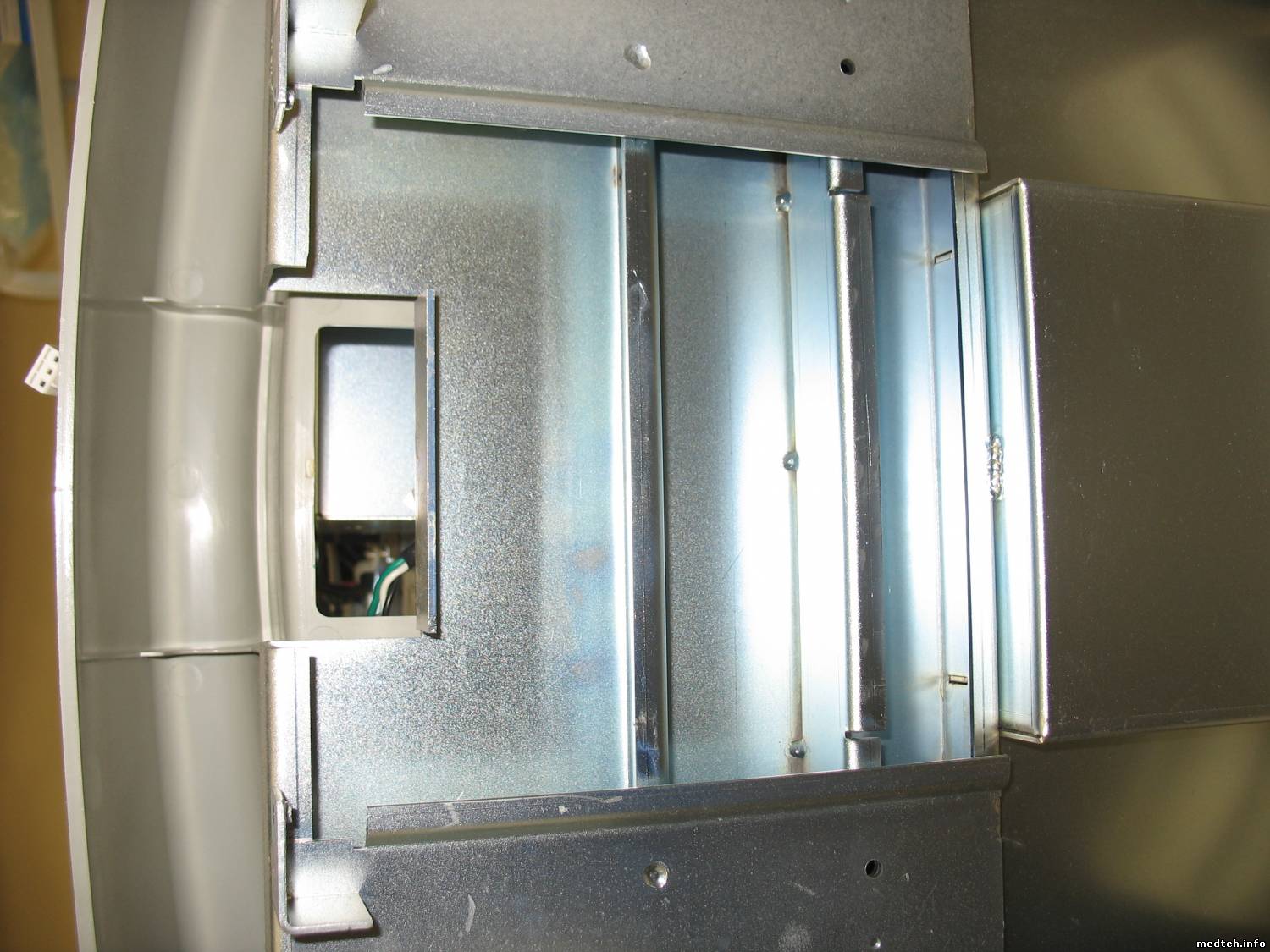

homenДата: Среда, 31.Июл.2013, 14:49 | Сообщение # 283
Svetaslav, на Medison Sonoace X6 вроде просто выдвинулся, только пришлось разъёмы разъединить.
Вот две фотки: вид аппарата снизу и сам блок.
Сообщение отредактировал homen - Среда, 31.Июл.2013, 14:50
homenДата: Среда, 31.Июл.2013, 15:08 | Сообщение # 284
Svetaslav, так вроде там в блок входит сетевой кабель, а выходит всего один разъём-переменное после трансформатора, Вы его проверили?

DenkotДата: Понедельник, 13.Янв.2014, 16:10 | Сообщение # 302
на v20 зависания лечил переборкой компа
не понимаю как может вызвать зависания нижний блок с тороидом
разве что отрубит питание на микросекунду
но я слабо это представляю
Senergy, перебирали какой БП? внутренний БП компа? или какой другой?

SenergyДата: Четверг, 16.Янв.2014, 08:22 | Сообщение # 305
У вас сообщений: 196
Инженер по сервису
Ну как же, из нижнего БП выходят ВСЕ напружки, а дальше они разветвляются по всему УЗИ. Вот меня и интересует SERVICE Manual, по которому можно отследить какие напряжения "должны" выходить. unknown
DenkotДата: Четверг, 16.Янв.2014, 09:31 | Сообщение # 306
да? любопытно
спорить не буду, так как копался не во всех аппаратах, в основном V20
но в V20 из блока ADM выходит 110 вольт в БП компа и 110 вольт в БП узи.
большего я там не видел.
там и начинки-то не было, тороид и пара релюшек.
наивно полагаю, что v10 от v20 немногим отличается в схеме питания.
в любом случае, если отличия и есть, принцип остается - ADM питает вторичные БП, и "ВСЕ напружки" он не делает. их делают БП компа и DDM, каждый для своего.
