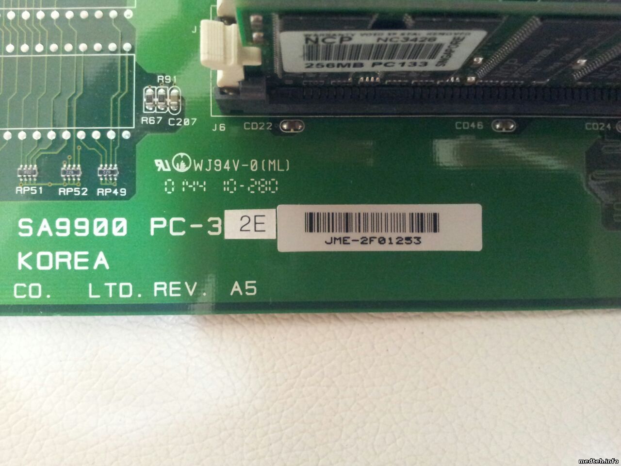

rinzhakДата: Воскресенье, 05.Окт.2014, 16:57 | Сообщение # 366
У вас сообщений: 186
Петропавловск
господа, подскажите, что за плата на фото: модель УЗИ Medison SA9900
AlexiumДата: Воскресенье, 05.Окт.2014, 20:52 | Сообщение # 367
Motherboard PC-3-2E.

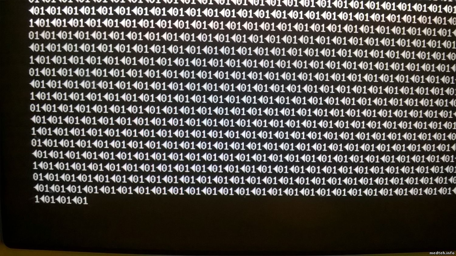

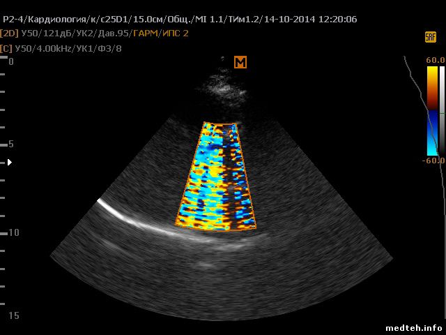

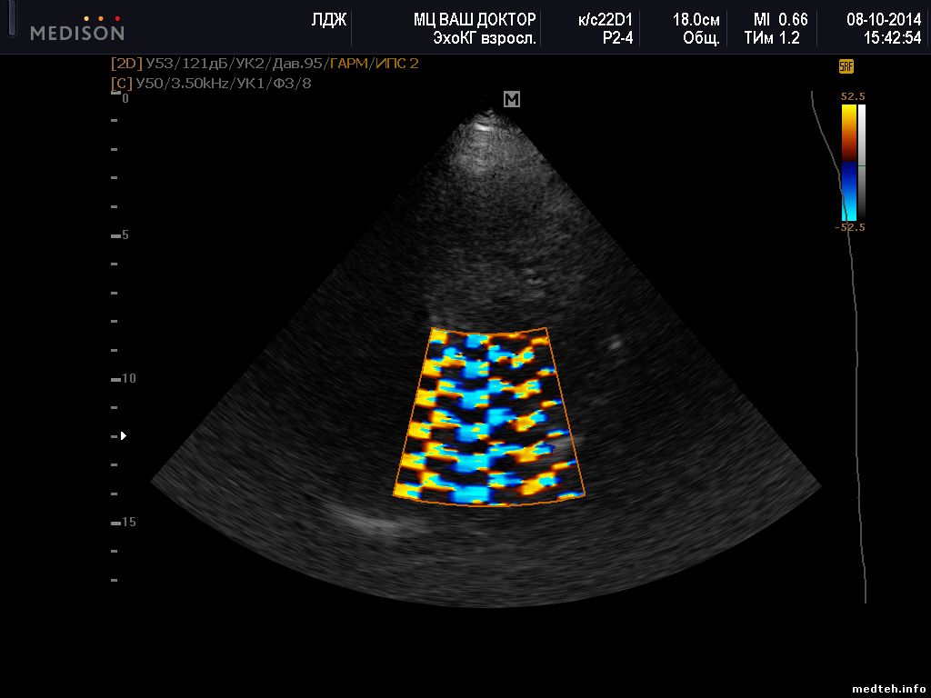

Здравствуйте! Помогите пожалуста кто чем может ) Sonoace X8 выдаёт картинку с помехами в режиме цветного доплера с настройкой TCD на кардио датчике P2-4AH. Причем на записи никаких помех нет. Покаывает вот такую картинку:
Здравствуйте! Что-то похожее и у меня. Сканер Sonoace R7, фазированный датчик P2-4AH. На кардиопрограмме при включении цветного допплера видим странную колористику, что на скриншотах в приложении. Также я записал клип https://yadi.sk/i/QQGNiI1UbznFv , на котором видна вертикальная "рябь" с определенной частотой. Исходные данные:
- сканер 2013 г.р., гарантия закончилась 5 месяцев назад
- подключен по схеме "сетевой фильтр" - "бесперебойник Schneider Electric", земляной провод в розетке, отдельного заземления нет
- ТО еще не проводилось
- проблема появляется хаотично (1 раз в неделю в течение 2-х недель раньше, на этой неделе второй день подряд)
- лечится тоже само и хаотично: врач посмотрит 20 - 120 минут других пациентов другими датчиками, потом проверяет фазированный - а он работает ;(
- остальные 2 подключенных датчика нормально работают во всех режимах, в том числе и в допплеровских
- переключение датчика в другое гнездо не помогает
- вчера проблему решило полное выключение и включение аппарата вместе с бесперебойником, сегодня уже не помогло
Прошу помощи и совета.

Очень похоже на программный сбой, особенно 2 картинка. При таких скоростях и частоте доплера на этом усилении изображение должно быть чистым. Попробуйте сменить режим цветного доплера на энергетический. Если при этом изображение нормализуется, то ПО. Если нет - вероятно датчик. Но я бы первым делом обновил ПО.

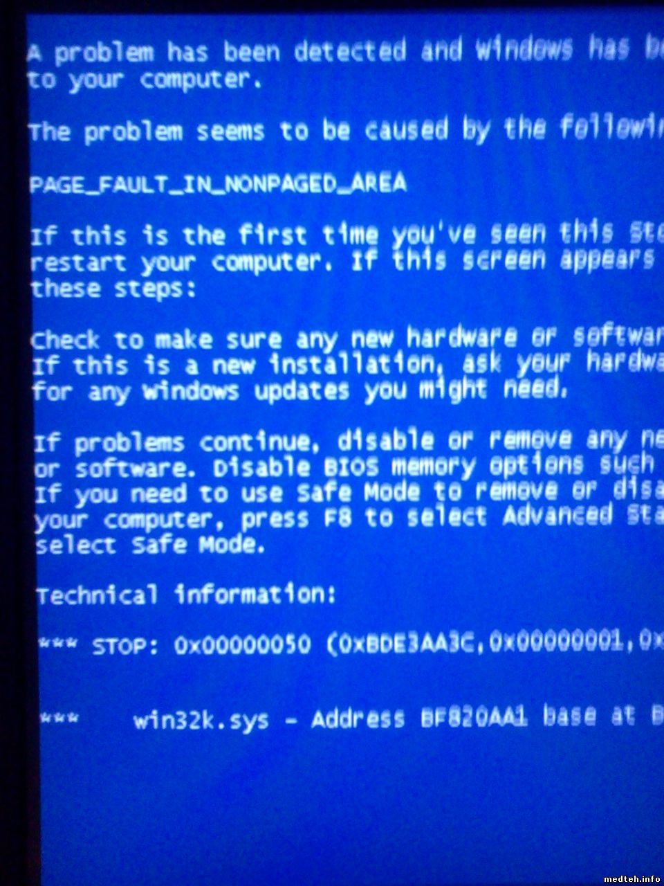

vitankomДата: Четверг, 30.Окт.2014, 10:33 | Сообщение # 370
врач
Гагарин

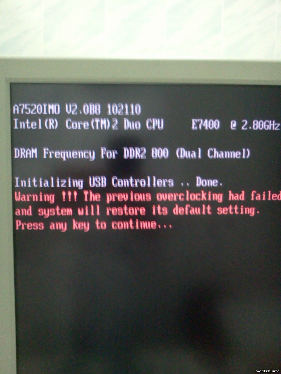

Здравствуйте, аппарат V10. После выхода из строя ИПБ (заменен на новый) стал "глючить" аппарат.
При включении выдает ошибку и в процессе работы однажды выскочил "синий" экран.
Сообщение отредактировал vitankom - Четверг, 30.Окт.2014, 11:13
navesДата: Четверг, 30.Окт.2014, 12:50 | Сообщение # 371
У вас сообщений: 1070
Красная надпись с таким текстом обычно появляется после неудачного старта материнской платы, при этом плата либо сама перезапускается либо принудительно извне.
Собственно сам текст говорит о том, что в настройках BIOS выставлены некорректные параметры, могут быть завышены рабочие частоты памяти и процессора.
Зайдите в биос и поставьте параметры памяти на AUTO (by SPD)
Возможно села батарейка BIOS, но обычно тогда другая ошибка о сбросе значений или их некорректности.
Так же имеет смысл проверить память на ошибки через Memtest и значения SMART жесткого диска.
vitankomДата: Понедельник, 03.Ноя.2014, 12:13 | Сообщение # 372
врач
Гагарин
Благодарю, вынули все питающие шнуры, присоединили заново - все нормально заработало. Похоже извне ИБП "излучал" неверные сигналы в сторону мат. платы.

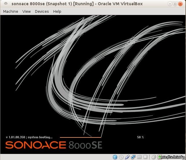

AndBovДата: Вторник, 23.Июн.2015, 21:11 | Сообщение # 382
нету
Атбасар
Цитата naves ()
а можно ссылку на образ?
Вот пожалуста - http://www.4shared.com/file/1d5NELQkba/sonoace_8000se.html
Если есть хоть один шанс на милион, что случится неприятность - то она обязательно случится!!!

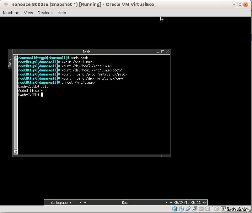

navesДата: Среда, 24.Июн.2015, 20:16 | Сообщение # 383
там просто ядро древнее 2.4.25
качаете грузитесь
http://distro.ibiblio.org/damnsmall/archive/damnsmall-0.4.10.iso
в терминале
Код
sudo bash
mkdir /mnt/linux
mount /dev/hda3 /mnt/linux
mount /dev/hda1 /mnt/linux/boot/
mount --bind /proc /mnt/linux/proc
mount --bind /dev /mnt/linux/dev
chroot /mnt/linux
lilo
reboot
Сообщение отредактировал naves - Среда, 24.Июн.2015, 20:23

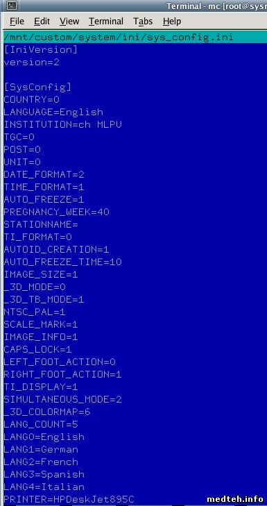

Есть Accuvix XQ, с французким интерфейсом, нужно поменять на английский, не подскажите как?
Никак не могу вылезти в настройки.
И есть ли мануал оператора? Помочь врачам разобратся, получили ввиде помощи из Франции без ничего.
Попытался погуглить, нигде не смог скачать ничего нормального.
Спасибо!
shtempelДата: Понедельник, 29.Июн.2015, 13:49 | Сообщение # 385
У вас сообщений: 289
medteh
У меня такой в ремонте стоит. Нажимаешь Setup(справа от сенсора третья сверху).
Дальше выбираешь третью вкладку Misс.И там слева на экране первая вкладка-у меня там English и на другое не даёт менять.

У вас сообщений: 825
качаете грузитесь
в терминале
sudo bash
mkdir /mnt/linux
chroot /mnt/linux
lilo
reboot
Всё првильно, но есть момент: древнее ядро линукса прописывает все девайсы как sda, а более новые как hda, и они друг друга не понимают.Поэтому необходимо пользоватся линуксом с такимже древним ядром версии 2....Процедура восстановления Lilo идентична как описал Naves, с заменой hda на sda
navesДата: Понедельник, 29.Июн.2015, 19:10 | Сообщение # 388
вы тут людей не путайте :)
1) в новых системах сейчас Sda
2) я специально дал ссылку на старое ядро, в котором диски идут как Hda
3) на моем скриншоте ошибок нет, что говорит, о том что команды правильные, и второй скриншот показывает, что загрузка успешная из вышеприведенного образа.
список дисков и разделов всегда можно проверить:
sudo fdisk -l
или в зависимости от дистрибутива, где сразу дается пользователь root:
fdisk -l
4) на новых ядрах chroot падает с Segmentation fault
В общем, если система новая, то нужен современный LiveCD, где все диски уже будут как sda. А если старая, то и старые диски.

я не в курсе,
делайте копию вашего диска и смотрите что лежит на диске.
Если данная модель тоже на линуксе, возможно поменять язык напрямую отредактировав файл настроек в системе, на 4 разделе есть файл
/system/ini/sys_config.ini
строка Language, и ниже список доступных варинтов
в том же каталоге лежит файл с языками Multilanguage.xls можно даже что-то свое вписать

Спасибо огромное naves, все получилось как и описывали! Образ загрузился, но появилась другая проблема - программа не видит ни одного датчика! Ставил три разных с этого аппарата, заведомо рабочих, но после загрузки программы выскакивает окно с выбором датчиков и там ничего не отображается, активна только кнопка выхода! Подскажите пожалуйста что может быть, в чем проблема в программе или аппаратуре? И как можно это дело исправить?

выложите последний лог-файл
на 4 разделе в каталоге debug, там по датам разделены файлы, и заодно сравните его с более старыми за 2013 год
еще в файле system/ini/sonoview.ini есть опция Debug, поставьте ее в единицу, может будет более детальная информация

Всем привет!
naves, выкладываю последний лог-файл и лог 2013 года, как и просили. Я их открывал и сравнивал - отличия есть, но какие и что они обозначают понять не могу, так как в линуксе и тем более в программировании полный профан! Опцию Debug поставить в единицу не смог, так как файл "sonoview.ini" открыть смог, но сохраняться в папке "ini" он отказался. Открывал в LiveCD Ubuntu в текстовом редакторе, как делать по другому не знаю! Через диск damnsmall вообще не смог открыть диск, там все делается наверно в терминале, а для меня это темный лес!
Посмотрите, подскажите если что нужно исправить!

Фиг его знает, как будто он отрабатывает кнопку freeze
В убунте запустите командную строку и в ней наберите
sudo gedit
И в редакторе уже открывайте файл
Можно проверить клавиатуру, может где есть опция в какой-либо менюшке.
Или опять лезть в систему.
На третьем разделе в каталоге /etc был какой-то файл
С текстом типа
/mainsys/bin/main > main$(date %yyyyddmm).log
Это типа файла автозагрузки если эту строчку закомментировать, то можно будет попасть в систему и запустить несколько тестов.
Точнее могу сказать в понедельник.
qusinkaДата: Понедельник, 06.Июл.2015, 09:16 | Сообщение # 398
разнорабочий
Азербайджан
Баку
прошу прощения за повторение,но ребята,не найдется ли у кого образа для соноэйс х4?
аппарат не загружается,а насяльнике ругается))

что пишет-то?
может вам диск проверить
через damnsmall
Код
sudo bash
mount /dev/hda4 /mnt/hda4
nano /mnt/hda4/system/ini/sonoview.ini
крутите вниз, редактируете, CTRL+X выход
отключение автозагрузки
Код
sudo bash
mount /dev/hda3 /mnt/hda3
nano /mnt/hda3/etc/X11/xinit/xinitrc
на строчке ./main > /mainsys/debug/main.log что-то там
первым символом вставляете решетку #
сохраняете файл, перезагружайтесь без CD,
Появится непонятное окно с квадратиками, по щелкаете мышкой по ним, пока окно не развернется в командную строку, и теперь в ней
Код
./keypaneld
./vkey
тут можно потыкать что-либо
./main --debug > /mainsys/debug/main.log.`date +"%Y%m%d_%H%M%S"`
должна в файл сохраниться дополнительная инфа
есть еще такие опции запуска
./main --debug -np -nh --id 3a
фейковый датчик.
заход в настройки CTRL+V
другие комбинации, позволяют еще что-то делать
Сообщение отредактировал naves - Понедельник, 06.Июл.2015, 21:37
