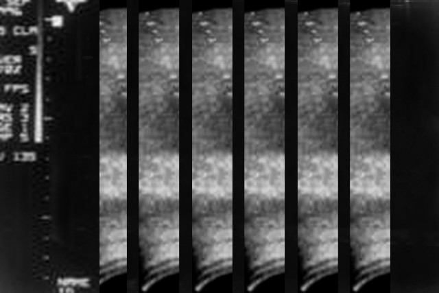

Добрый день коллеги, такая проблема:
Узи аппарат Medison MySono 201
Узи датчик l5-9/60CD
Один из датчиков показывает картинку некорректно, а именно повторяет её на экране 6 раз, т.е. экран нормального размера, изображение в размер экрана, но заужено и реплицируется 6 раз, другие датчики работают нормально,
Где искать неисправность?
ПС. Есть подозрение что врач ронял датчик и в датчике лопнул пьезокристалл.
