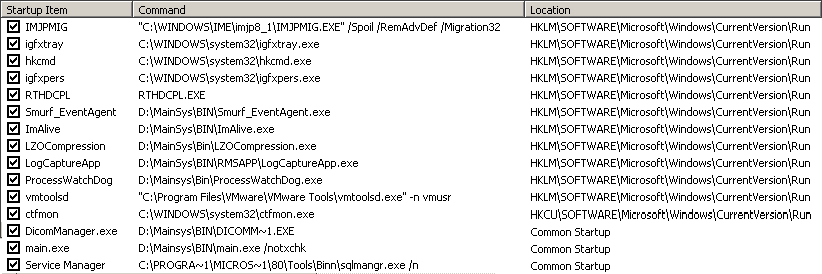

Может кто-нибудь подсказать список автозагрузки для Sonoace R7?
(вкладка startup из утилиты msconfig)
Заранее благодарен.
valentin17Дата: Среда, 26.Окт.2016, 21:36 | Сообщение # 496
У вас сообщений: 561
Чешская Республика
Прага
От Sonoace X8 Вам подойдет? Судя по UI это братья.

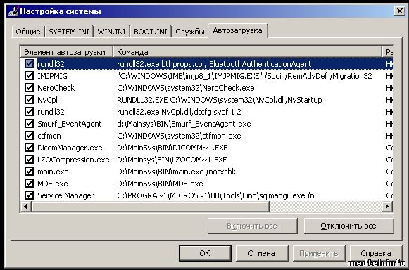

valentin17Дата: Четверг, 27.Окт.2016, 00:08 | Сообщение # 498
Чешская Республика
Прага
Lab1998Дата: Четверг, 27.Окт.2016, 11:57 | Сообщение # 499
нет
Цитата valentin17 ()
Спасибо) но видимо не совсем они похожи... Нет у меня такого файла MDF.exe... Хотя там и есть батники в которых он упоминается... но самого файла нет...
+ присутствует автозагрузка того чего у Вас нет... ProcessWatchDog.exe / ImAlive.exe как минимум...
Так что поиск продолжается... если у кого есть буду очень признателен)
