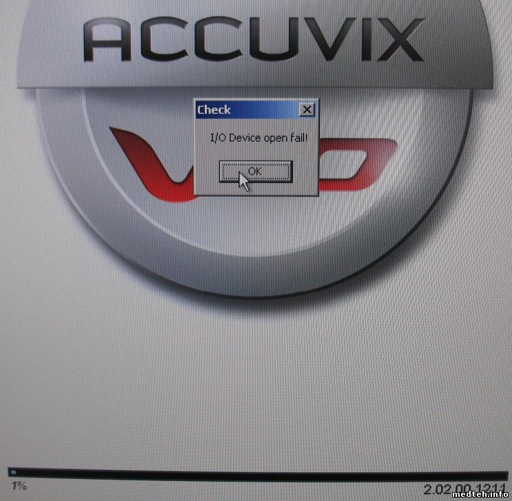

Здравствуйте! Помогите пожалуйста с УЗИ аппаратом medison sonoace 6000c. Дело в том, что принтер (video graphic printer up-890 mdm) печатает черное изображение. Подрубал его к выходу телевизора он напечатал нормальное изображение. Значит принтер работает. Потом дал сигнал на принтер с аппарата и с выхода принтера подрубил обычный монитор, монитор показывает черноту, но иногда выскакивает не синхронное изображение правда не на долго. Что может быть? До этого менял жесткий диск, может c драйвером видео проблема? Подскажите кто нибудь, где дальше копать? Буду очень признателен.

Цитата AndBov ()
ашел такой же жесткий как и стоял в аппарате, залил образ и теперь грузиться стал по другому, но все равно не загружается выдает при загрузке набор символов - сначала как машинный код "010101010101и т.д.", потом набор символов
Добрый вечер.
Может кому пригодиться: получал аналогичную картинку когда восстанавливал ранее снятый образ с SSI-1000 на другой IDE-винт.
Причем, когда восстанавливал для второго аппарата (для 1-го сразу получилось все нормально).
Так вот, анализируя что делал не так нашел причину:
изначальный образ делался Acronis B&R. Восстанавливал его той же программой с галкой на "восстановить подпись диска" - это важный момент для многих УЗИ. А второй раз делал развертывание образа через True Image и так же с подобной же галкой.
НО, как оказалось, только используя B&R с этой галкой давало рабочий результат, почему-то True Image не мог "сделать что-то верно".
Так что имейте ввиду такой возможный ньюанс. С софтом на Винде таких проблем не было.

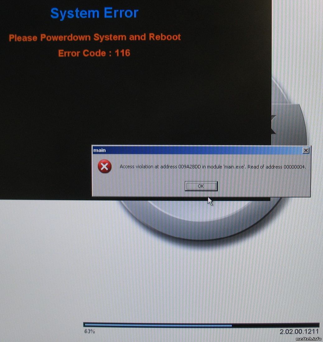

Коллеги, здравствуйте.
Есть аппарат Medison V10, при запуске выкидывает следующие ошибки (прикрепил ниже), что может быть? Куда копать? Диск подключал запасной, результат тот же.

Цитата homen ()
Куда копать?
Начните с проверки батарейки на материнке, потом БП.
spartanec87Дата: Четверг, 25.Май.2017, 15:28 | Сообщение # 566
У вас сообщений: 413
Питер
Передерните платы. Датчики меняли перед этой ошибкой ? А с хардами играть не стоит. Опции полетят

homenДата: Четверг, 25.Май.2017, 16:01 | Сообщение # 567
У вас сообщений: 271
olko13, Комп запустил с Лайв СД - всё работает, прогнал Мем Тест, тоже без ошибок, системное время и дата в норме.
homenДата: Четверг, 25.Май.2017, 16:03 | Сообщение # 568
spartanec87, аппарат без датчиков, то есть они есть, но не подключены. С хардами знаю, просто есть запасной.
spartanec87Дата: Четверг, 25.Май.2017, 16:28 | Сообщение # 569
Питер
Такое ощущение что софт пытается запустить какую-то часть железа и тут даёт ошибку. Поэтому попробуйте передёрнуть платы. Может где контакт окислился. По фотке видно что это уже почти конец загрузки когда идёт проверка и запуск плат
homenДата: Четверг, 25.Май.2017, 17:20 | Сообщение # 570
spartanec87, первая ошибка выскакивает на одном проценте загрузки именно УЗИ софта, сразу после нормальной загрузки ОС. Похоже, что происходит обращение к УЗИ железу, но ответа нет. Переткнул шлейф между компом и УЗИ, платы УЗИ, после чего несколько раз загрузился нормально. Но периодически ошибка возникает.
olko13Дата: Четверг, 25.Май.2017, 18:21 | Сообщение # 571
У вас сообщений: 825
Это все касается батарейки и компа. А бп? Как ведут себя все напруги во время загрузки софта? В динамике. Хорошо бы проверять стрелочным тестером, если таковой еще имеется, или осцылографом.

spartanec87Дата: Четверг, 25.Май.2017, 18:45 | Сообщение # 572
Питер
Проверьте DDC блок вторичного питания. Она питает платы УЗИ
AlexiumДата: Четверг, 25.Май.2017, 19:56 | Сообщение # 573
ERROR 116 RTC_READY_ERROR_IN_COMMAND_SEND - BE BOARD
homenДата: Четверг, 25.Май.2017, 19:58 | Сообщение # 574
spartanec87, на этом блоке есть индикация режима работы, так она показывает, что всё ОК, а вот напряжения как проверить честно говоря не знаю, так как все выходные питания с него идут прямо в УЗИ блок и к ним не подключиться, но так же на нем есть тестовые разъёмы, но вот их распиновки у меня нет.

homenДата: Четверг, 25.Май.2017, 20:04 | Сообщение # 576
Alexium, к сожалению доступа к ней нет из за того, что BE Board закрывает плата коммутации датчиков, кстати, как Вы думаете, можно ли аппарат включать без неё?

olko13Дата: Четверг, 25.Май.2017, 21:23 | Сообщение # 578
Можно, кажется даже ошибкой не ругнется.
spartanec87Дата: Пятница, 26.Май.2017, 06:34 | Сообщение # 579
Питер
Эта плата просто посредник между датчиком и платами. Снимайте смело. Только вряд ли это вам поможет место мало для работы
homenДата: Понедельник, 29.Май.2017, 23:39 | Сообщение # 580
Снял системник, посмотрел осцилом все напряжения, всё в норме, снял платы PCI расширений, попробовал загрузиться, в результате аппарат выдал абсолютно те же ошибки на тех же процентах, так что дело скорее всего было не в УЗИ блоке. Почистил контакты PCI на всякий случай, собрал, пока работает.
Но возникла ещё одна маленькая проблемка, так как запускал системник с другим внешним монитором, изменилось разрешение изображения, и после установки на аппарат, осталось не правильным. Кто нибудь знает как его изменить? Можно ли в Винду при загрузке войти? Или как то по другому после полной загрузки?
В принципе с запасным ЖД всё в норме, но базу пациентов жалко.
spartanec87Дата: Вторник, 30.Май.2017, 05:48 | Сообщение # 581
Питер
Все правильно, на тех процентах где у вас зависало идет диагностика железа как я вам и говорил.
можно войти в винду через сервис зависит от версии софта. ctrl+a9.....o откроется админ моде. затем ctrl+shift+del a9.....o alt+f4
отпишитесь если не получится есть еше 2 пароля

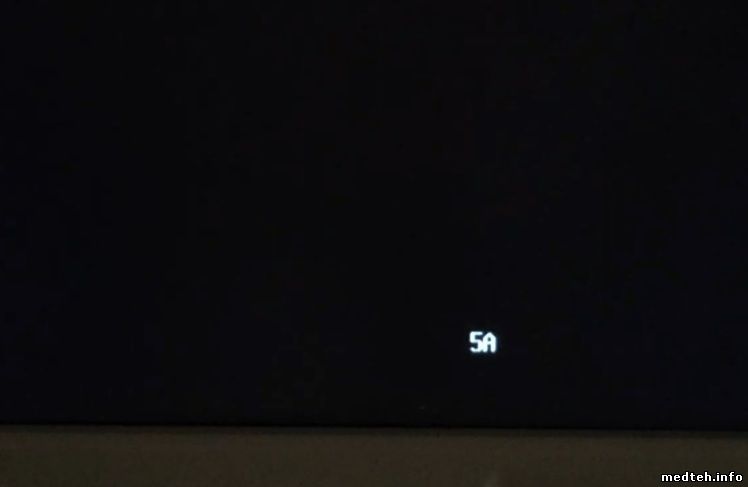

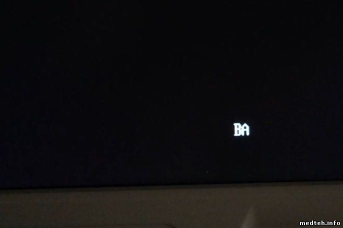

Доброго времени суток!
Accuvix V10 при загрузке выдаёт коды "5A" и "BA" попеременно. Иногда аппарат зависает на загрузке, иногда загрузка может завершиться успешно. Часто аппарат виснет уже во время работы - приходится перегружать. Что может быть причиной?
Заранее спасибо!
Ну, и картинки, конечно:
olko13Дата: Четверг, 15.Июн.2017, 19:04 | Сообщение # 585
Снимайте винт. Проверьте его Викторией. Снимите образ пока еще не поздно. Залейте образ на другой винт. Новый винт должен быть того же производителя, что и родной, т.е. Сигейт, и поставте его в систему.
Мысль понятна, спасибо.

spartanec87Дата: Четверг, 15.Июн.2017, 20:49 | Сообщение # 588
Питер
Это проблема софта. Перед всеми манипуляциями зайдите в админ моде и перепишите ключи опций. Как только вы суните новый хард с родным же образом ваши опции слетят на дефаут.
Винт можете ставить любой сеагейт должен работать

olko13Дата: Четверг, 15.Июн.2017, 22:23 | Сообщение # 591
Смею не согласится. Есть у меня на обслуживании система, в которой я меняю винт, чуть ли не раз в году. Работают на нем по 12-14 часов в день несколько айболитов, которые убивают хард. Замена винта занимает 30 минут. Опции ни куда не деваються. Кроме того, в какой-то теме по V10 писалось, что где-то есть кнопочка Chench hdd. Я правда ее так и не нашел, но и она не очень нужна была.
На тему запасного винта думаю, что предыдущий хозяин аппарата сделал его и передал при продаже, не пожлобствовал. Корейцы точно не поставляют такого.
medtex, доберитесь до БП и проверьте его на наличие всдутых конденсоров. Потом проверьте все напряжения в динамике с помощью осцылографа.
Мать тоже хорошо бы проверить на наличие всдутия.
