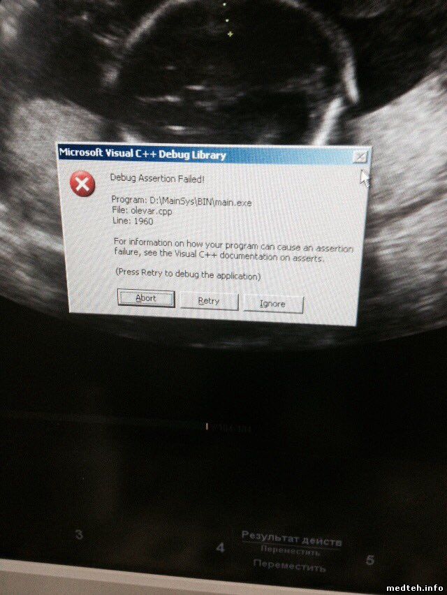

Добрый день. На akkuvix V10 выдало ошибку (фото1). На матери были высохшие кондеры, заменил, ошибки не стало. Но в режиме "аккушерство" на некоторых режимах измерений выдает ошибку (фото2) на других же режимах все нормально. Думаю это софт. На момент восстановления матплаты делал образ.
Вопрос:
1: есть ли образ у кого?
2: или это не софт?
Потомучто ошибка возникает в режиме измерения после того как после указания начальной точки двигаешься курсор в сторону и на третьей отметке возникает ошибка. Причем, до третьей отметки если двигать курсор вокруг первой точки ошибки нет.
olko13Дата: Четверг, 14.Сен.2017, 10:05 | Сообщение # 618
У вас сообщений: 825
Похоже вам придется менять по. Я уже писал в других постах, что, как рыба начинает портится от головы, так и узишное по айболиты убивают начиная с программы измерений, практически никто из неё адекватно не выходит перед новым пациентом.
При замене по у вас возникнут проблемы с опциями. Может для начала найдите рабочий образ и скопируйте с него программу узмерений.Процедуру, пробную, проводите на другом винте с развёрнутым вашим образом
spartanec87Дата: Четверг, 14.Сен.2017, 11:59 | Сообщение # 619
У вас сообщений: 413
Питер
Это по однозначно. Опции перепишите под админом. Как только загрузить с новым винтом вероятность потери опций 50/50

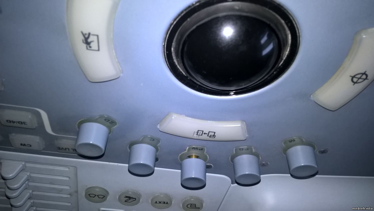

Здравствуйте! УЗИ Accuvix XQ: заклинило кнопку режима PW. Фото прилагается.Подскажите, как можно заменить эту кнопку? Как до неё добраться? Напишите пожалуйста! Срочно надо!
spartanec87Дата: Пятница, 15.Сен.2017, 08:33 | Сообщение # 625
Питер
Разобрать панель управления снять плату и заменить эту кнопку

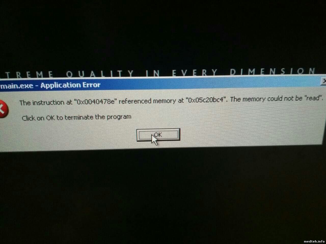

Здравствуйте , при включении Sonoace r5 на эмблеме Samsung недозагружается пишет что то с файлом просит root password или control-D пишет надо запустить вручную fsck
navesДата: Вторник, 17.Окт.2017, 19:19 | Сообщение # 627
У вас сообщений: 1070
вы бы лучше сфотографировали бы это "что то"
делайте посекторный образ системы, без акрониса
проверяйте диск на бэдблоки
далее
или ищите linux-админа, или ищите образ системы
AlexiumДата: Вторник, 17.Окт.2017, 20:53 | Сообщение # 628
headsky, лучше снять диск и проверить на компьютере с линукс, или попытаться загрузиться лайв КД с Линукс и сделать fsck (и его производные) для всех разделов диска.

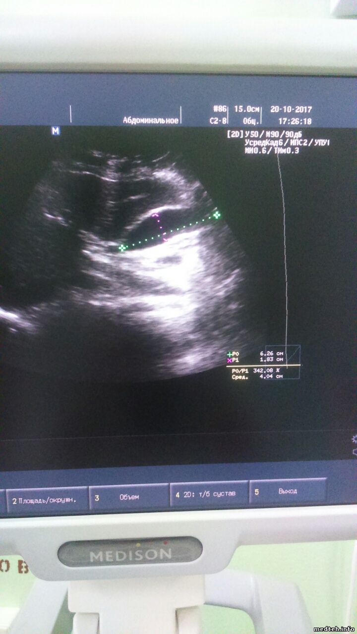

polovnikovdenisДата: Воскресенье, 22.Окт.2017, 07:40 | Сообщение # 630
У вас сообщений: 63
Приветствую господа. Подскажите пожалуйста как изменить размер шрифта (на фото справа снизу) показания измерений. Врачу обновили ПО и стало мелко плохо видно. Спасибо )
Viber & WhatsApp: 89226477916
spartanec87Дата: Воскресенье, 22.Окт.2017, 10:48 | Сообщение # 631
Питер
Откройте настройку и там есть шрифт
