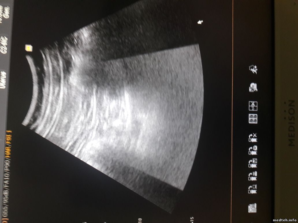

Paul87Дата: Пятница, 06.Апр.2018, 16:01 | Сообщение # 650
Проблема с изображением во время исследования. Помогите разобраться. Фото картинки во вложении. Может кто сталкивался, подскажите.
spartanec87Дата: Пятница, 06.Апр.2018, 18:24 | Сообщение # 651
У вас сообщений: 413
Питер
На всех датчиках?
Paul87Дата: Суббота, 07.Апр.2018, 07:58 | Сообщение # 652
Проблема с изображением во время исследования. Помогите разобраться. Фото картинки во вложении. Аппарат Medison v20
shtempelДата: Суббота, 07.Апр.2018, 08:31 | Сообщение # 653
У вас сообщений: 289
medteh
Поменяйте местами платы bf и сфотайте картинку

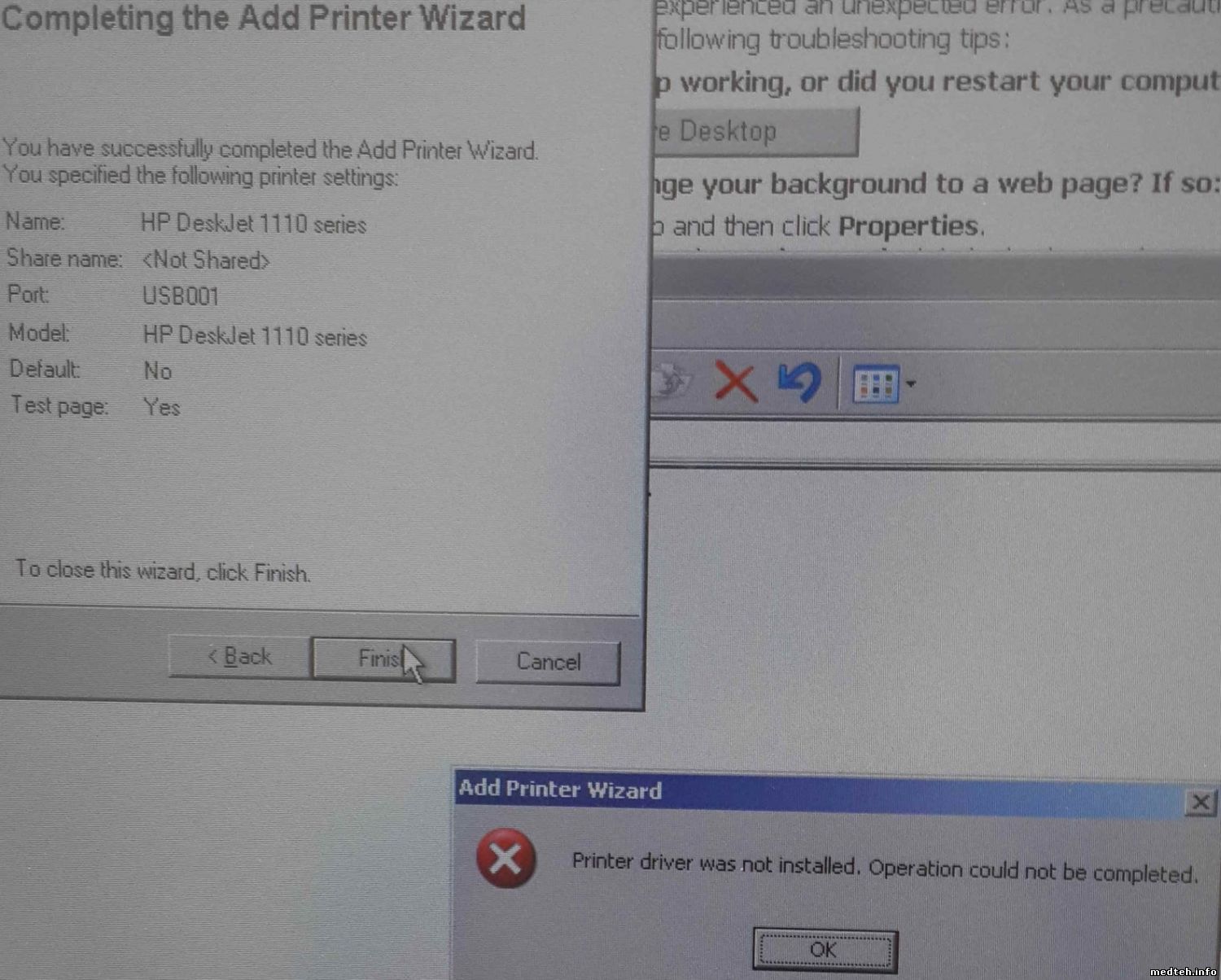

Имеется УЗИ аппарат medison accuvix v20 с установленной windows xp embedded.
Есть необходимость подключить к нему принтер hp dj adv 1115, при запуске через визард просит обновить фреймворк, тот что есть в дистрибутиве с дровами, но в конце пишет что он его не смог установить и просит отправить баг репорт. при попытке подсунуть дрова в ручную к неизвестному оборудованию, если пытаюсь подсунуть с флешки, то просит диск в виндой sp2, при попытке указать путь к дровам с оригинального диска, она их съедает и вроде как устанавливает, т.е. в диспетчере устройств пропадают неизвестные устройства. Но в принтерах и факсах так ничего и не появляется, при попытке добавить там же принтер в ручную, он копирует дрова с диска, но в конце выходит сообщение, что в прикрепленом файле.
Marko08Дата: Вторник, 10.Апр.2018, 09:33 | Сообщение # 658
У вас сообщений: 77
service engineer
Kyiv
Miheiy, для снятия подозрений к установочной версии драйверов могли бы попробовать установить этот принтер на другом компютере с windows XP
