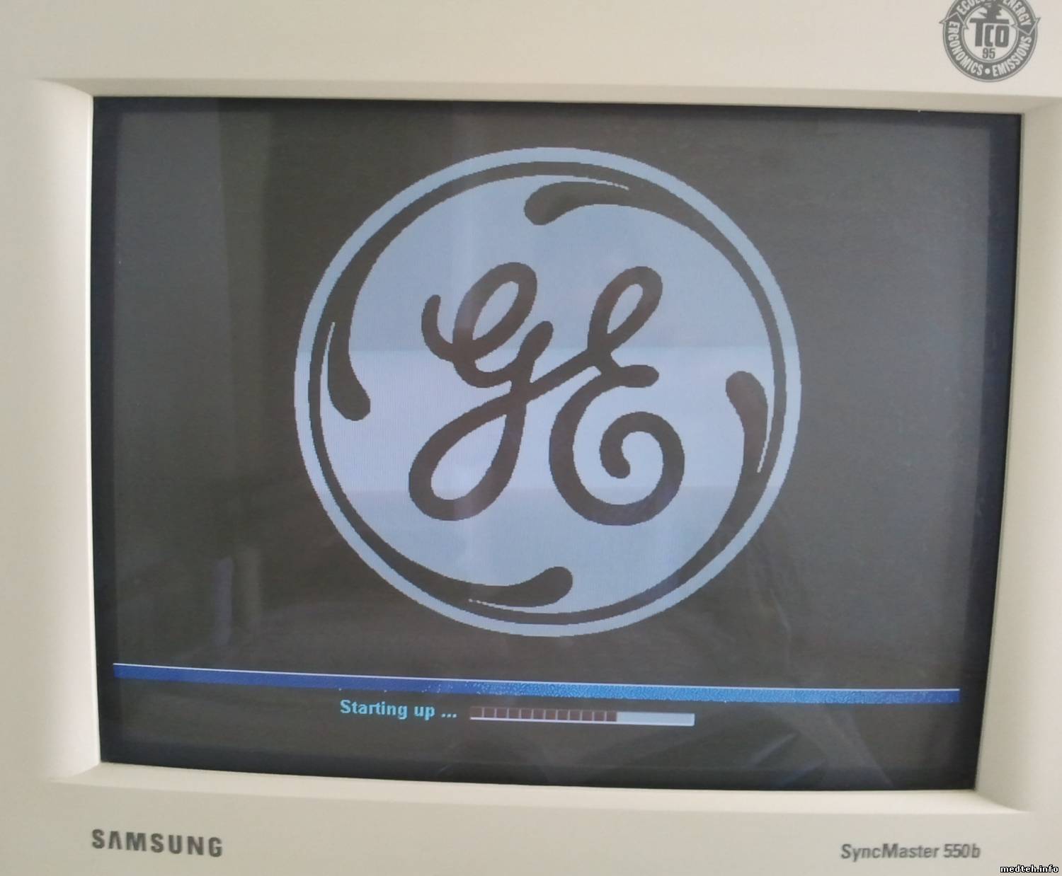

ShriEkeRДата: Среда, 03.Дек.2014, 10:16 | Сообщение # 100
CIO
SPb
доброго дня.
непосредственного отношения к УЗИ аппаратам не имею. попросили посмотреть, почему не включается. /тыжкомпьютерщик/
имеется GE Vivid 3.
аппарат после включения выдаёт сообщение "Chassis fails" из внутреннего динамика. долго слушал, поэтому надеють, что правильно идентифицировал.
найденное сервисное руководство сообщает о проблеме с заземлением.
проверил все внутренние кабели на целостность. целы и прикручены, потому как
с аппаратом не проводилось никаких деструктивных действий.
сообщение выдаётся бесконечно, монитор не отображает ничего.
отдельный кабель заземления никогда не подключался.
конфигурация электросети не менялась.
может кто-то сталкивался с подобной ситуацией и смог успешно её решить.
msa-16Дата: Четверг, 25.Дек.2014, 11:52 | Сообщение # 101
Нужно попробовать откинуть скази-разъём от системного блока и включить аппарат. Должен запуститься деморежим.

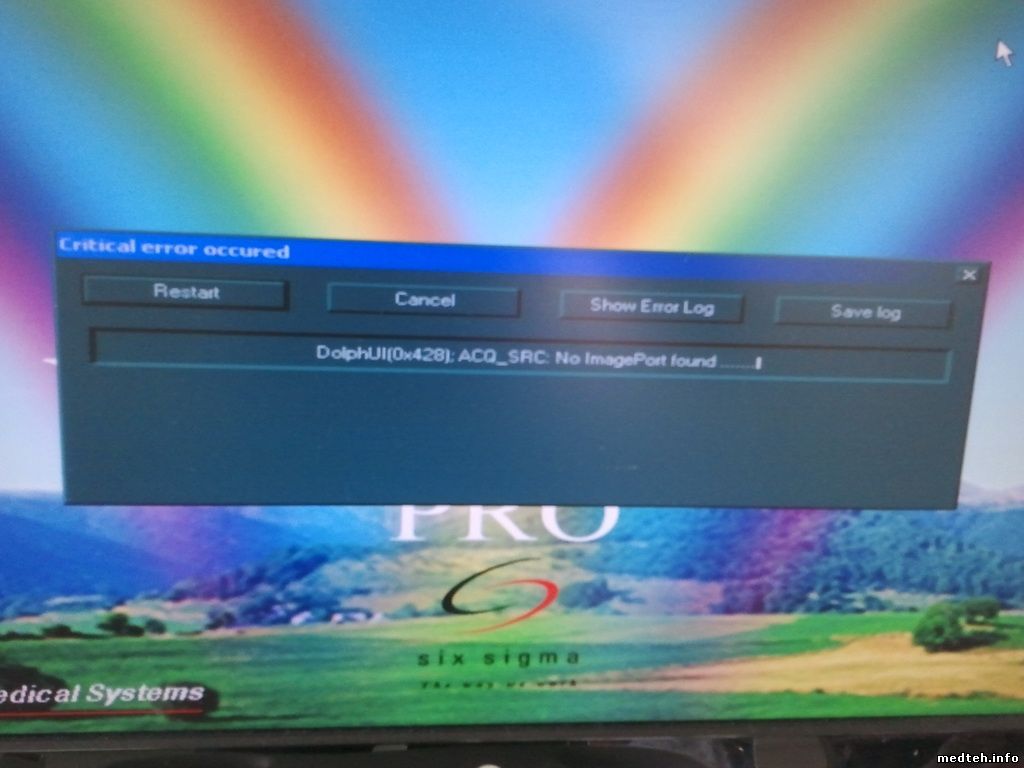

Всем привет! Помогите пожалуйста, что означает ошибка DolphUI(0x148);ACQ_SRC; RFT downloading failed ? И при запуске, когда происходит характерный "щелчок" подачи высокого напряжения, этот щелчок происходит 6 раз.
derwolfДата: Суббота, 20.Июн.2015, 10:51 | Сообщение # 112
У вас сообщений: 94
мастер
а на cntrl f11 реагирует? могу сервизом поделится

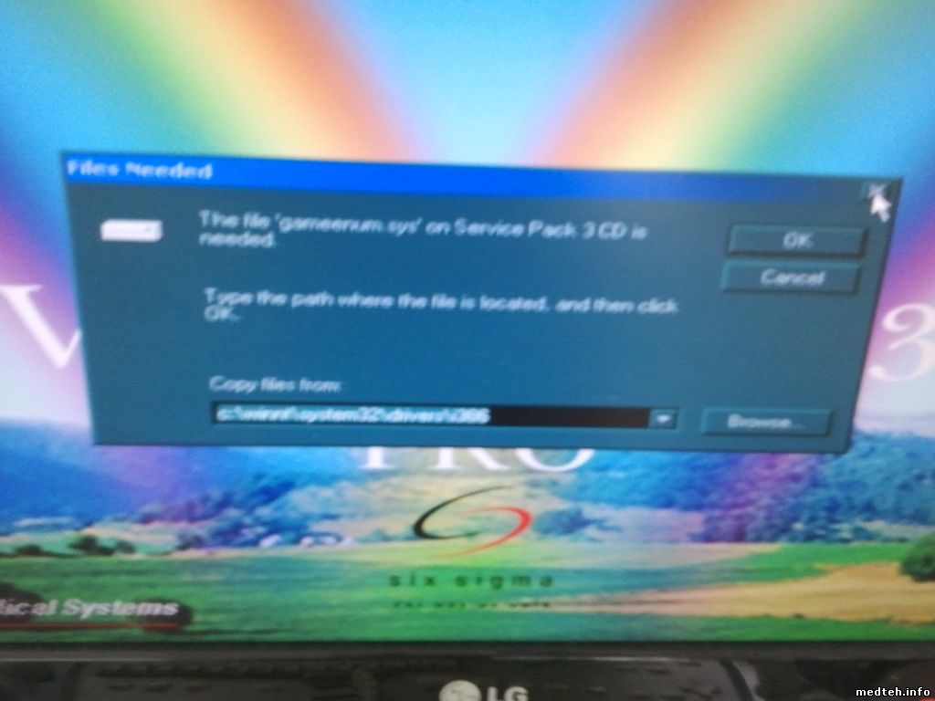

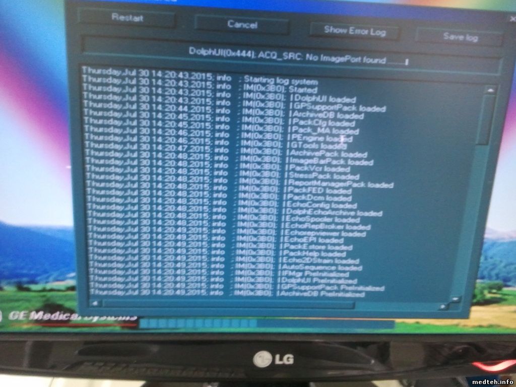

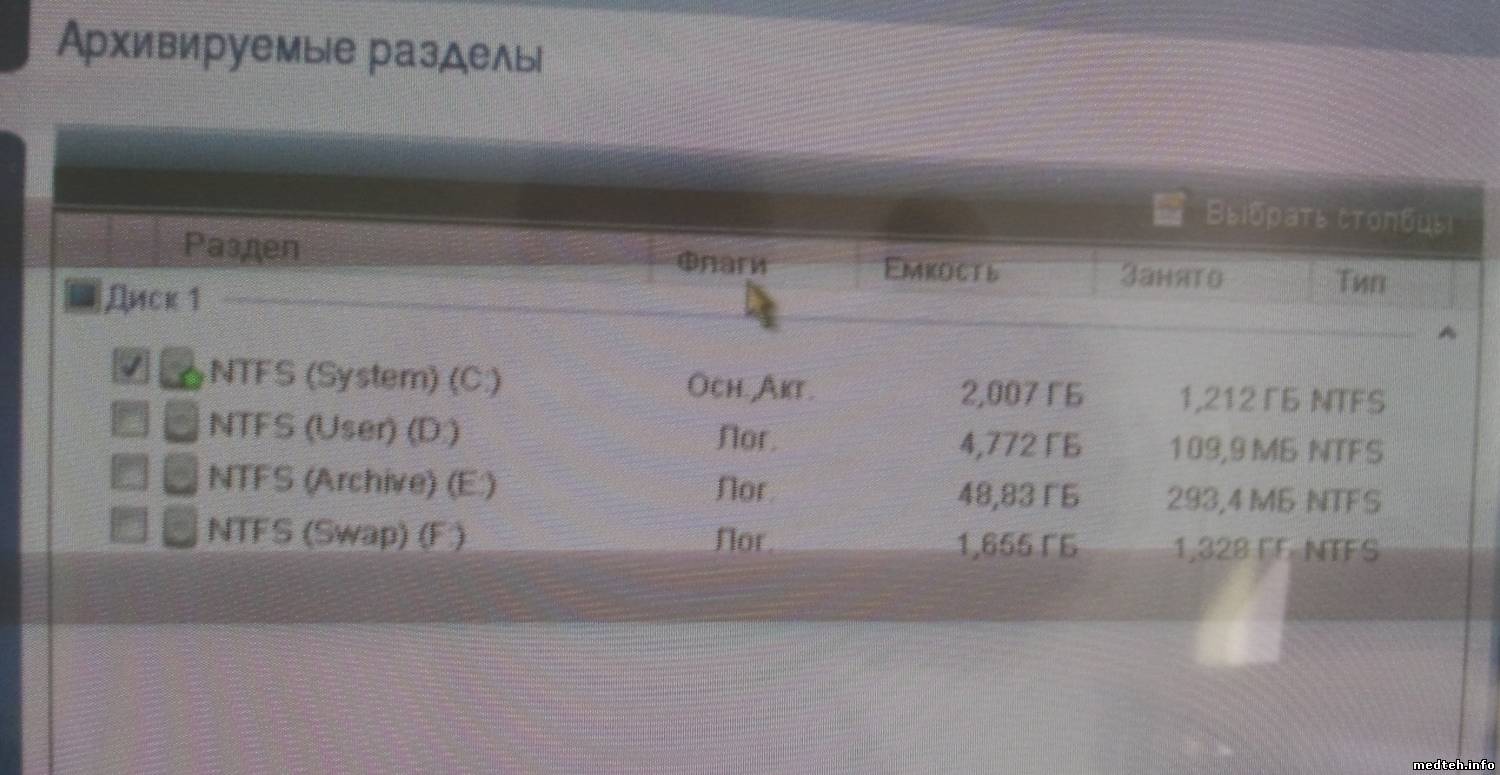

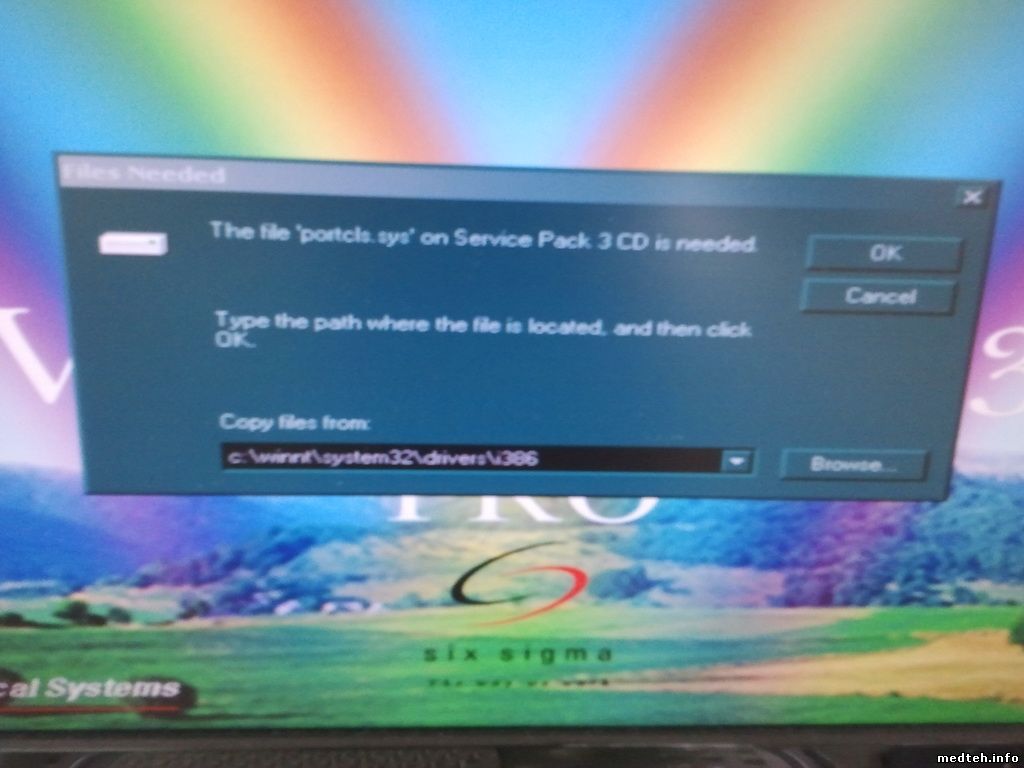

Привет всем! Аппарат успешно проработал два года, сейчас стали вылезать следующие ошибки... В рабочий режим не входит. Взял новый винт загрузил на него рабочий образ, ничего не изменилось. Почистил от пыли, передернул платы, изменений нет.
navesДата: Понедельник, 03.Авг.2015, 23:55 | Сообщение # 115
У вас сообщений: 1070
Первые два скрина говорят о том что винда ищет драйвера, ищите эти два файла и подсовывайте их.
А вторые два скрина говорят, что софт не может открыть устройства, драйверов ведь на них нет.
AlexanderRuДата: Вторник, 04.Авг.2015, 07:59 | Сообщение # 116
У вас сообщений: 110
Урюпинск
Эти две ошибки остались еще от первого реанимированния винта, при этом аппарат нормально работал.
AlexanderRuДата: Вторник, 04.Авг.2015, 09:18 | Сообщение # 117
Урюпинск
Хотя все версии надо проверить. По фотке видно он просит 3-й загрузочный диск, если я не ошибаюсь. Возможно у кого-нибудь есть загрузочные диски (SWVersion=3.1 (build 20), возможно поделитесь информацией.
SVДата: Четверг, 06.Авг.2015, 19:12 | Сообщение # 118
У вас сообщений: 38
Первые 2 ошибки - нужно править настройки Биоса. Проверьте батарейку.
Но вот 2 и 3 сложнее. Переткните платы в PCI разъемах и кабель к PC2IP от фронтэнда к бэкэнду с обоих концов.
Софтом и настройками помогу.
