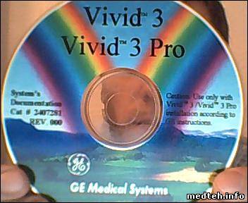

Привет всем! есть проблемма с аппаратом УЗИ Vivid 3. нет дисков с дровами. Где их можно купить? Винду установить не получается. А экран черный и одна загрузочная полоса. Дальше ни в какую. Что это может быть? Что посоветуете? Есть у меня два диска Vivid 3, но говорят их вообще три! Экран та и должен быть? В смысле одна полоска загрузки? Ведь даже выключить нормально не получается. Приходится в наглую. Других проблемм не может быть?
DenkotДата: Четверг, 04.Окт.2018, 10:15 | Сообщение # 137
какие именно диски у вас есть?
Для начала фотки дисков прицепите, чтобы хоть что-то понять можно было, какой аппарат, какой софт.
Софт на одном диске. На другом - обновление. На третьем - мануалы.
Для работы аппарата нужен 1 диск с софтом, остальные - желательно.
Черный экран - винда не грузится.

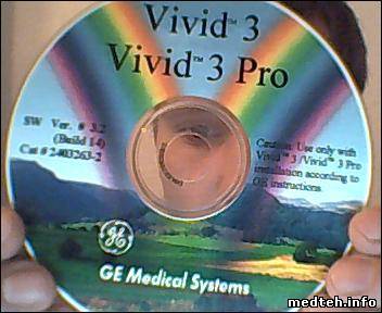

alexeyglДата: Четверг, 04.Окт.2018, 10:15 | Сообщение # 138
техник-механик
Актау
Denkot, Выкладываю фото дисков. Какой именно нужен для работы?
DenkotДата: Четверг, 04.Окт.2018, 10:15 | Сообщение # 139
Надпись SW на диске означает SoftWare - это и есть софт.
версии 3.2
На другом диске мануалы, в том числе сервисный (English, разумеется)
Quote (alexeygl)
что вы имеете в виду? Винду или штатный софт?
на диске с софтом все в одном образе - винда с предустановленными дровами и софтом.
При исправном родном образе и исправном HDD аппарат грузится сразу после переустановки без каких-либо ухищрений.

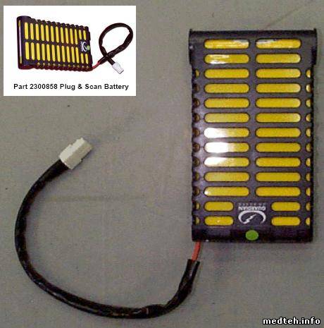

alexeyglДата: Четверг, 04.Окт.2018, 10:16 | Сообщение # 143
техник-механик
Актау
Denkot, скажите от какой УПС он работает? Сейчас там UPS 3000 NL. Но на ней сели батареи. Какую туда можно поставить? Ограничения по мощноси есть? Можно ли без УПС?
DenkotДата: Четверг, 04.Окт.2018, 10:16 | Сообщение # 144
вы имеете в виду встроенный UPS?
с вот этим:
батарею не менял, поэтому не помню какая она.
если будете менять на нештатную, соблюдайте химию батарейки (NiMH, NiCD или LiIon) и вольтаж
По идее можно и без нее, но надо поковыряться в софте, чтобы понять, как исключить использование UPS
UPS в аппарате нужен только для поддержания штанов режима Standby
