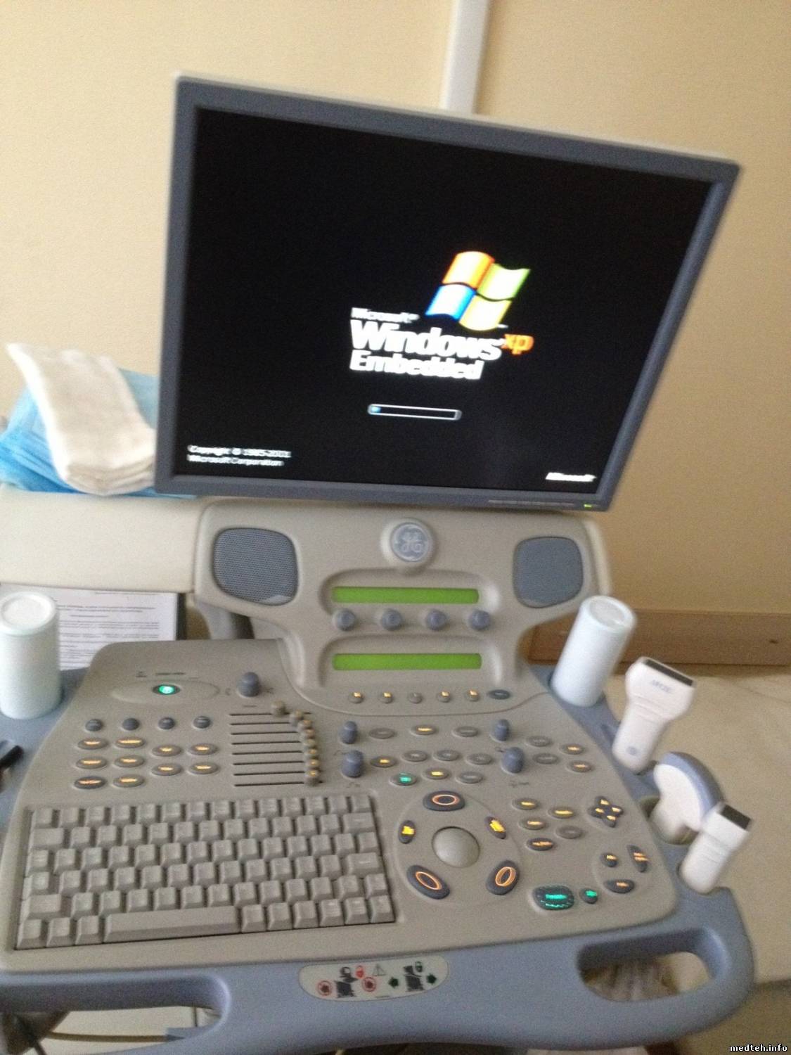

У нас та же проблема, зависает картинка (запускается утром с раза 4, потом нормально работает) и аппарат ни на что не реагирует. Помогает только грубый ресет. Аппарат не выключается, а именно зависает картинка и все вентиляторы работают.
Аппарат Vivid 7 BEP 3 PO 6, подключен к ИБП APC Smart UPS 2200 и понижающий трансформатор на 110 V 2000 VA.
Что делал:
- полная чистка аппарата, продув, промыв всех контактов спиртом;
- замена ATX блока питания на новый (стоял Antec на 450 Вт, установили Chiftec на 750 Вт);
- снятие образа со старого винта WD 80 Gb и его заливка на новый винт;
- перевод аппарата на работу в сети с 230 В;
- замена всех термопаст на ЦП, ГП, мостах.
Ничего не помогает. В приложенном файле зависшее состояние аппарата, картинка статична.
Пробовал переустановить ПО на 7.0.1 от 2008 года BEP 4 (доставляю драйвера на сетевой адаптер и звуковую карту, материнская плата Intel D865GBF/D865PERC), просит ключ опций, ввожу, говорит что неправильный ключ опций и все. Серийный номер аппарата 7965. Тут же вопрос: ключи от 6 версии ПО не подходят на 7 версию ПО?
Уже не знаю в чем может быть дело. Может кто сталкивался с такой работой аппарата?
Может у кого-нибудь есть образ под 6 ПО (грешу уже на систему, но дисков нет для восстановления, чтобы отсечь проблему).

Э-эхДата: Четверг, 01.Авг.2013, 10:53 | Сообщение # 22
У вас сообщений: 89
nor13, очень похоже, что как раз система и не грузится. Судя по картинке до апликухи дело не доходит.
nor13Дата: Четверг, 01.Авг.2013, 12:08 | Сообщение # 23
У вас сообщений: 22
Омск
Э-эх, он даже прогрузится, доктор отработает на нем до 10 минут и может опять повиснуть.

SVДата: Четверг, 01.Авг.2013, 21:25 | Сообщение # 25
У вас сообщений: 38
Версия 7.x.x подходит только для RFI систем. Софт при загрузке извлекает серийник именно из RFI и затем проверяет на соответствие ему введенные ключи опций. Если у Вас RFT система (можете взглянуть на платы Front End'a), то серийник из-за ошибки получается равным 00000 либо FFFFF либо 6789. Вводимые вами ключи приниматься не будут!
Чтобы внести ясность: Выложите фото, где аппарат требует ключи, посмотрите Model number на шильдике и определитесь с системой RFI или RFT.
P.S. Может стоит начать с настроек BIOS'а?

Аппарат проработал 5 дней и на 6 день симптомы вернулись. Картинка стопорится на произвольном моменте загрузки аппарата. Но замечена следующая закономерность:
при легких постукиваниях по системному блоку кулаком аппарат виснет или же выключается. Отходит где-то что-то? Буду смотреть сегодня его.

Думал, проблема в каком-то неконтакте или напряжении.
Что я делал:
1. почистил от пыли все, что можно
2. переткнул сзади разъемы кабелей на ВЕР
3. переткнул все платы, кроме Relay board и RFI board и почистил их от пыли, проверил на "горелости". Все в порядке, индикаторы горят зеленым.
Только на плате RX128 горит желтым светодиод LED1. Это нормально?
4. протестировал платы встроенным тестировщиком - все тесты прошли
5. прочистил и проверил высоковольтный БП (DC power) - вроде все нормально, нигде ничего не сгорело
6. откалибровал высоковольтный БП (DC Offcet calibration)
7. посмотрел светодиоды напряжений с высоковольтного БП - все горят зеленым
8. все вентиляторы крутятся, перегрева не должно быть
Результата мои действия не возымели.
Что посоветуете?
Не думаю, что неисправна сама ручка, потому как она бы либо заедала, либо сразу перестала бы работать. Хотя, такую возможность не исключаю.
П.С. Кто нибудь пароль на БИОС для Vivid 7 знает?
