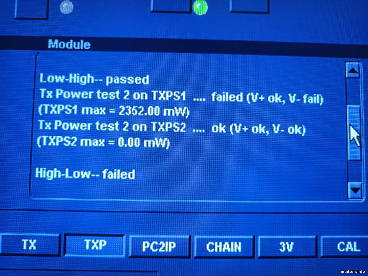

konoplaДата: Среда, 02.Апр.2025, 11:32 | Сообщение # 292
Инженер-электроник
Запорожье
Приветствую
Не могу разобраться с ошибкой в тесте TXP. Tx Power test 2 on TXPS1 .... failed (V+ ok, V- fail)
Напряжения на плате TX присутствуют. Нижний БП пересмотрел и проблем не обнаружил, емкости перепроверил. Сервисник особо не помогает в диагностике. Доступа к аналогичному аппарату нет.
Изначальная жалоба - на линейных датчиках низкая яркость изображения. На конвексном - норма.
Подскажите в какую сторону копать и что стоит проверить?
Спасибо!
