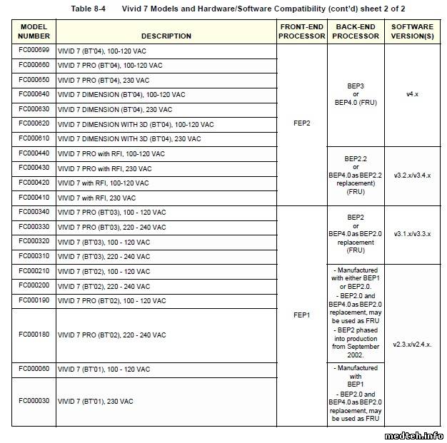

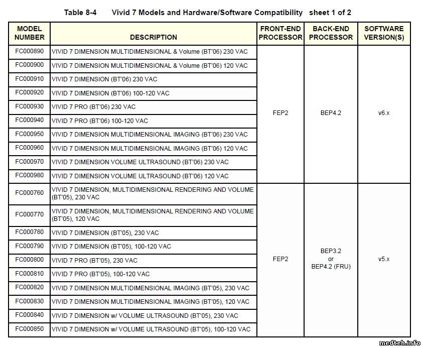

SVДата: Суббота, 30.Ноя.2013, 14:52 | Сообщение # 68
У вас сообщений: 38
Цитата (Э-эх)
мне бы и софт помог, но я его версии не знаю.
В приложении таблицы для определения версии софта по номеру модели.
Номер модели на наклейке рядом с сетевым выключателем.

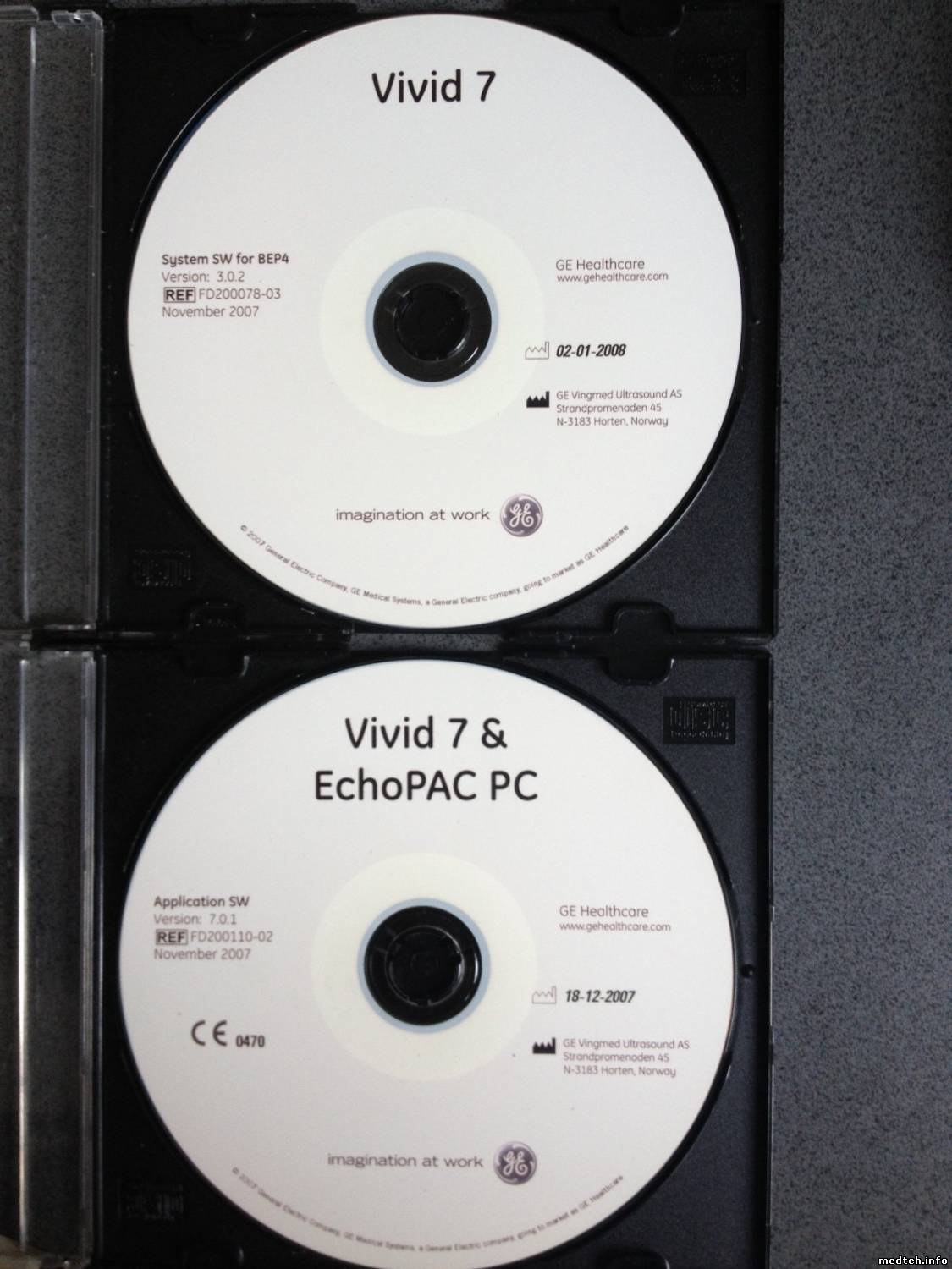

BomberbugДата: Суббота, 30.Ноя.2013, 14:53 | Сообщение # 77
У вас сообщений: 713
engineer
Имеется:
SysSW 3.0.2 BP4
AppSW 7.1.2.189
