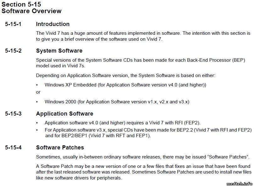

Нашел еще немного инфы в копилку внесения ясности в структуру софта Vivid'ов.
В частности можно понять на каких системах еще 2000 винда, а где уже XP'шка.

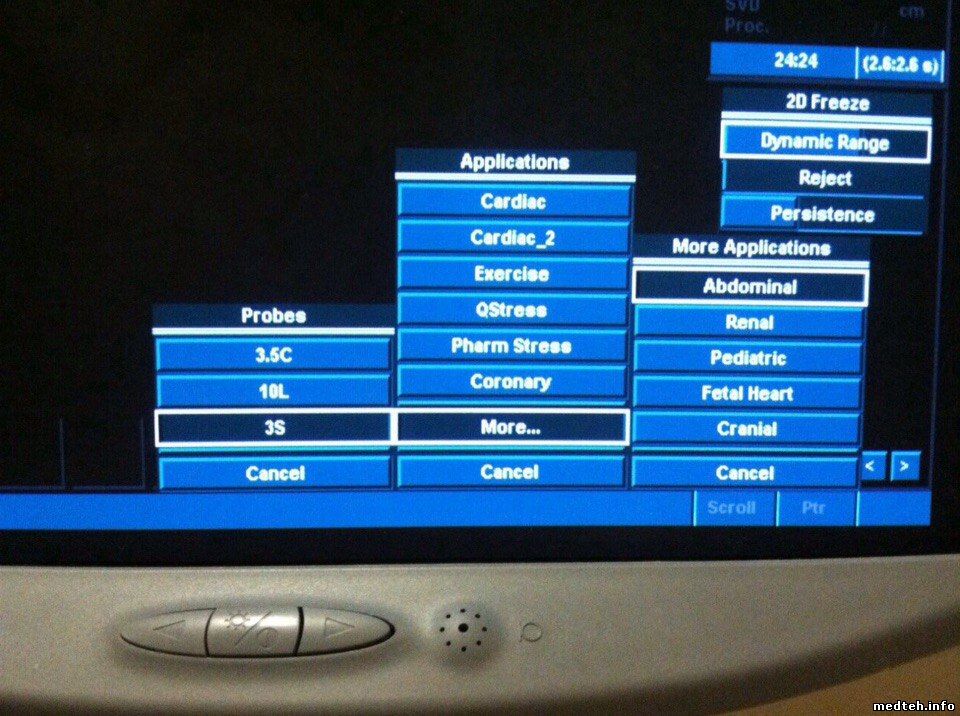

Здравствуйте, в аппарате сгорела видеокарта Ati Fire GL V7200 256 MB, найти такую же не получилось и я поставил вместо нее другую карту, (модель не знаю))), но точно фирмы Ati и 1024MB ) , аппарат запустился, картинка с датчиков есть, но довольно размытое. В меню монитора разрешение стоит 800х600, а должно быть вроде – 1024х768?
Подскажите как можно поднять разрешение.
Amel9Дата: Среда, 11.Дек.2013, 08:20 | Сообщение # 93
У вас сообщений: 90
Бэтмен
Только 800*600 в меню монитора в windows? Если да, то скорее всего нет дров на видюху. Если нет - то заходите в настройки монитора windows и смотрите там.
