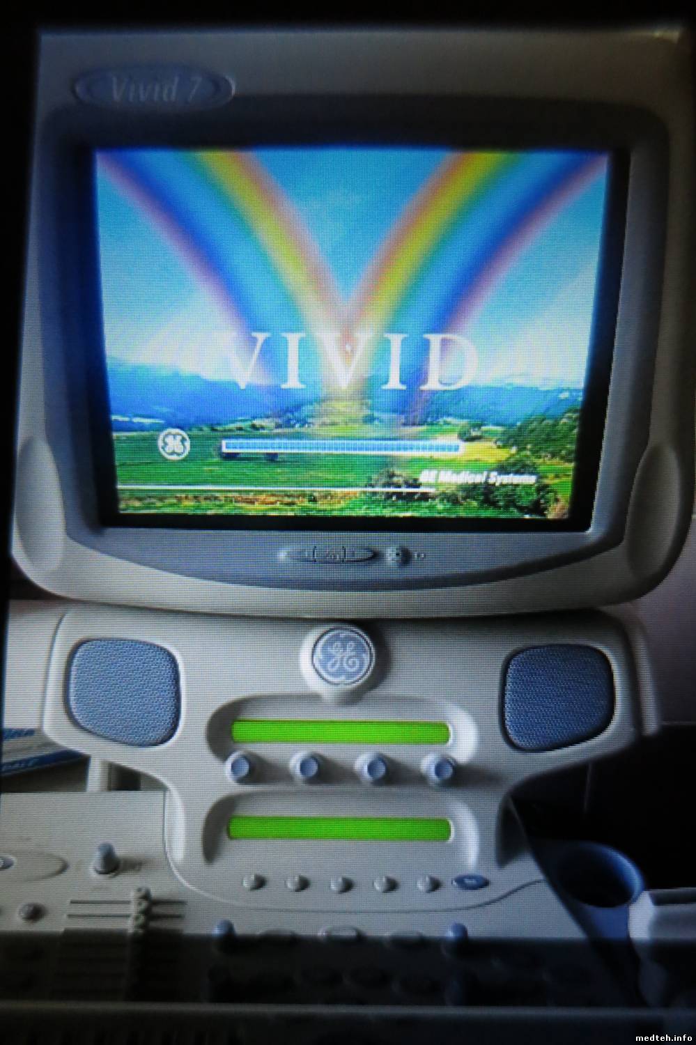

MatLoДата: Четверг, 30.Янв.2014, 23:41 | Сообщение # 182
Всем доброго времени суток!
Vivid 7 часто виснет при загрузке (на картинке с девушкой). Бывает, что вначале загрузки зависнет (т.е. на первом делении шкалы), бывает в конце, а бывает где-то посередине т.е. в любом месте может. Выбор места зависания совершенно спонтанный.
А бывает, что загрузится, но никакие кнопки не работают. Или может загрузиться, работает, но через некоторое время опять виснет и ни на одну кнопку не реагирует. Опять же, может зависнуть через 5 мин., а может через несколько часов.

Сразу скажу, что проблема не в софте и не в жестком диске т.к. подключал другой (резервный) жестк. диск с установленной ранее этой же программой. Прибор зависал точно так же.
Напряжения вроде в норме.
Пару раз получилось загрузиться. Успел сделать тесты плат - все проходит.
Тестировал мозги, поверхность ЖД - все ОК. Менял термопасту на проце.
Выручайте, врачи в дипрессии, у них в больнице на этом аппарате по 15-20 чел. в день смотрят.
Что посоветуете?

Господа! Прошу Вашей помощи/совета специалиста!
Я - врач и обычный пользователь Vivid7 Pro (ввод в эксплуатацию в 2003г). Поэтому прошу отнестись ко мне со снисхождением насколько это возможно blush
После долгого остутсвия на рабочем месте столкнулась с непреодолимой для меня проблемой, но очень затрудняющей мою профессиональную деятельность.
В двух словах.. Аппарат использовался одним врачом (не мной) и работал без нареканий, в тч с локальным архивом; все время с момента установки аппарата результаты сохранялись на внутренний жесткий диск (через 5-6 лет работы была произведена замена жесткого диска по причине неиспрвности). В отсутсвие обычного пользователя аппаратом пользовался врач другого учреждения, при этом аппарат перемещался в другое помещение. Доктор при выключении аппарата не выключил кнопку внизу на задней панели прибора, ну и соответственно, работал без стабилизатора напряжения. На следующее утро при включении и попытке входа в архив появилась следующая надпись: Local database not running. При выборе локального архива запрашивает пароль пользователя или админа. До этого пароли никогда не использовались. Теперь приходится работать без архива, и это серьезно напрягает, если не сказать больше. В чем причина и насколько серьезна эта проблема с архивом? Возможно ли решить ее самостоятельно? Готова методично следовать необходимой инструкции для решения данной задачи, если это возможно. Аппарат периодически обслуживается (2 раза/год), но очередное посещение инженера будет не ранее ноября.
Буду признательна Вашим советам и возможным алгоритмам решения данной проблемы.
