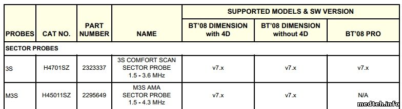

А раньше работал? В этих аппаратах есть лицензия M3S/M4S Support True Speed. Может она как-то влияет?

Так, в сервисных доках указано, что M3S поддерживается в Dimension версиях, в Pro поддержки нет. Посмотрите, у Вас Dimension или Pro лицензия активна?

В понедельник гляну. Но врач говорит что работали на нём. Или эту лицензию нужно активировать после установки софта?

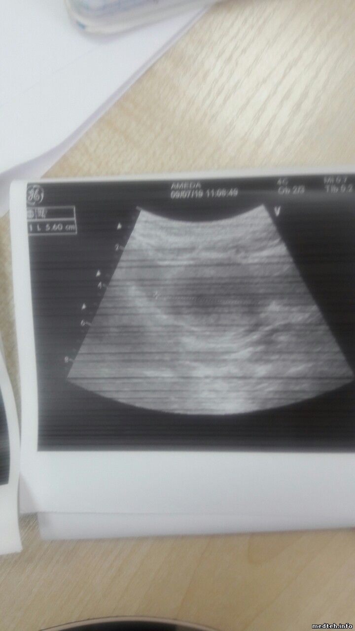

На аппарате GE Vivid 7 появились помехи в распечатке результата на изображении видны помехи в виде горизонтальных линий (см. фото).
Причем неисправность периодическая, при диагностике проблема не проявилась. В наличии только фото распечаток, как доказательство проблемы.
Это может быть проблема принтера или же дело в аппарате?

valentin17Дата: Среда, 10.Июл.2019, 23:16 | Сообщение # 269
У вас сообщений: 561
Чешская Республика
Прага
Lonsen
Пару раз такое было с принтером.

Lonsen, если принтер подключен по видео, попробуйте вывести сигнал на какой-нибудь монитор с видеовходом. Отсечете проблемы с системой...

Буду возле аппарата, заберу принтер на диагностику, скорее всего принтер, похоже что нестабильное напряжение на печатающей головке. Как оказалось неисправность проявляется через какой-то промежуток времени после первого включения и стабильно присутствует до выключения аппарата. Принтер MITSUBISHI P91.
LonsenДата: Среда, 17.Июл.2019, 18:15 | Сообщение # 272
ремонт медтехники
Как оказалось в принтере, в цепи питания печатающего нагревательного элемента был дефектный (высокий ESR) электролит. После замены конденсатора работает хорошо.
