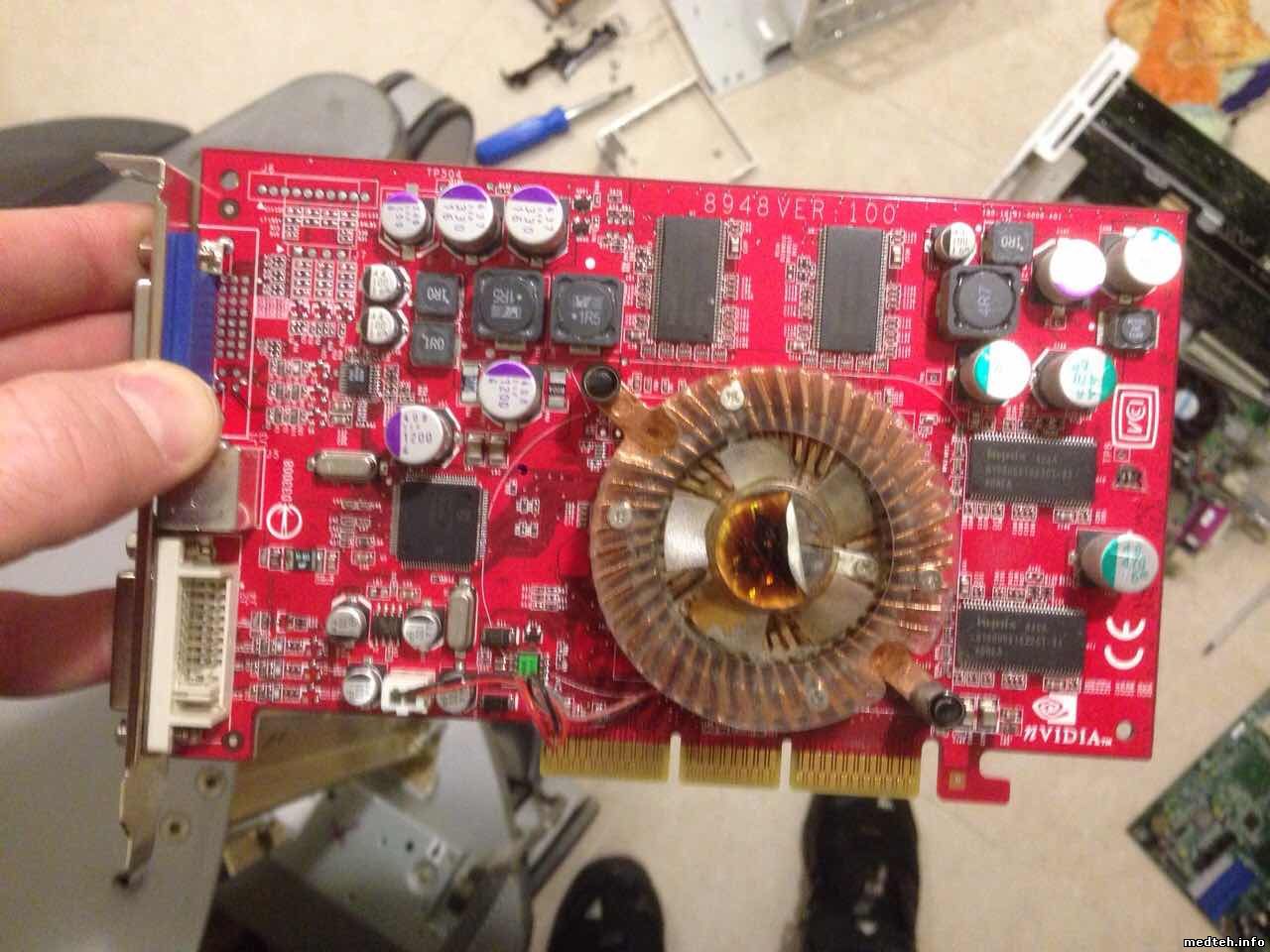

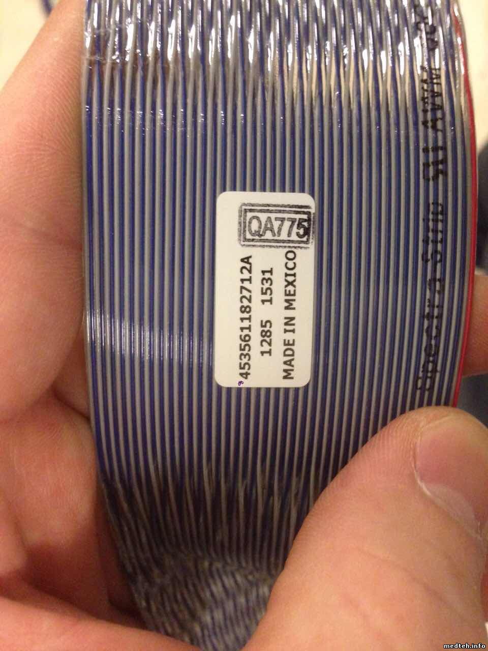

gelikaonДата: Воскресенье, 18.Дек.2016, 22:52 | Сообщение # 119
У вас сообщений: 128
Загрузился я с LiveCd. Диагностический софт не запускается таким образом. А вот, если из под HDD, то можно пару тестов сделать. Результаты некоторых окон выложу на фото. Самое интересное, что когда смотришь Мой компьютер под родным HDD, родной привод не определяется, а если под LiveCD, то появляется. Но всеравно виден только 1 HDD из трех.
тк сами motherboard абсолютно одинаковые, то решил поменять их местами. После такой рокировки запуск происодит, но теперь окно висит постоянно на initialization hardware. Вполне ожидаемо. Главное, что плата рабочая.
Теперь вспомнил еще один нюанс, мы ведь меняли шлейф, который связывает host motherboard и sip motherboard. Тк до выхода из стря HDD переиодически была ошибка, связанная с этим шлейфом. Проверил на старом и новом маркировки и они немного не совпадают.(приложил фото) Могло ли это привести к подобным результам?(старый шлейф пробовал ставить, ситуация не меняется).
И еще на видеокарте обнаружил почти рассыпавшийся куллер.( с признаками гари на пластиковых лопастях.) Но система стартует и видео сигнал идет, понимаю, что маловероятно, что хоть как-то могло повлиять.
2662301.jpg (108.3 Kb) · 3801847.jpg (140.1 Kb) · 2598947.jpg (119.1 Kb) · 3060730.jpg (151.3 Kb) · 8879436.jpg (144.2 Kb) · 6438087.jpg (126.3 Kb)
