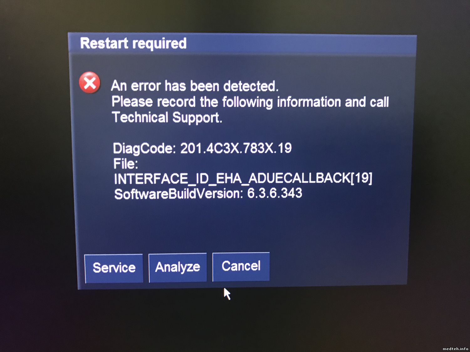

Доброго времени суток!
Аппарат Philips iU22 в конце загрузки операционки, после щелчка (подключения датчиков) ... выдаёт вот такую ошибку (на фото).
После нажатия кнопки анализ ... ничего не происходит((( Система просто зависает наглухо!!!
Подскажите, пожалуйста, решение, если сталкивались с такой проблемой?!
MAPPER_1222Дата: Вторник, 24.Дек.2019, 18:44 | Сообщение # 204
У вас сообщений: 450
Инженер и этим всё сказано...
Code 201
Condition
FEC Failed With Error Code 1
Description
The Front-End Controller has reported an error for which there is no
recovery. Scanning has stopped.
Corrective Action
This indicates a software defect which probably resulted from a hardware
error. Please run diagnostics on the FEC board and replace as needed.
Please report this error to RTAC.
INFO-

valentin17, доброго времени суток!
Аппарат Philips iU22 в конце загрузки операционки, после щелчка (подключения датчиков) ... Выдаёт вот такую ошибку (на фото). После нажатия кнопки анализ ... ничего не происходит((( Система просто зависает наглухо!
Подскажите, пожалуйста, решение, если сталкивались с такой проблемой!
valentin17Дата: Вторник, 24.Дек.2019, 20:35 | Сообщение # 206
У вас сообщений: 561
Чешская Республика
Прага
Ошибка связана с FEC блоком. Необходимо в окне с ошибкой нажать кнопку Service и с помощью ключа или логин/пароль зайти в сервис:
- во вкладке Test and Utilities пройти тест соответствующего узла.
- во вкладке Test and Utilities просмотреть напряжения, соответствуют ли они требуемым.
- во вкладке Logs просмотреть дополнительные записи ошибок.

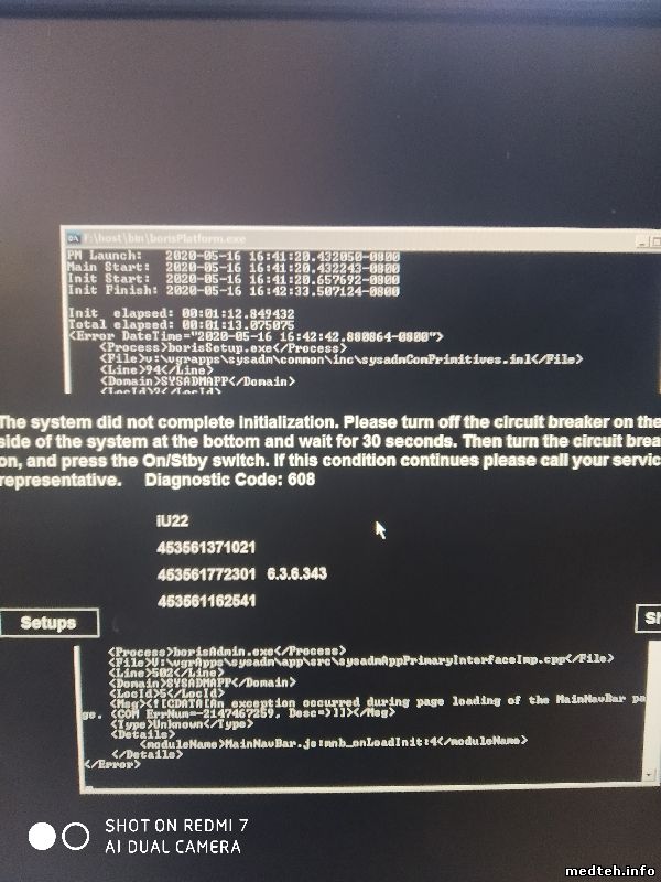

Доброго дня.
Помогите, пожалуйста, с кодом 608 в процессе загрузки синей полосой на 17-ом этапе загрузки выдаёт ошибку.
petsosyan

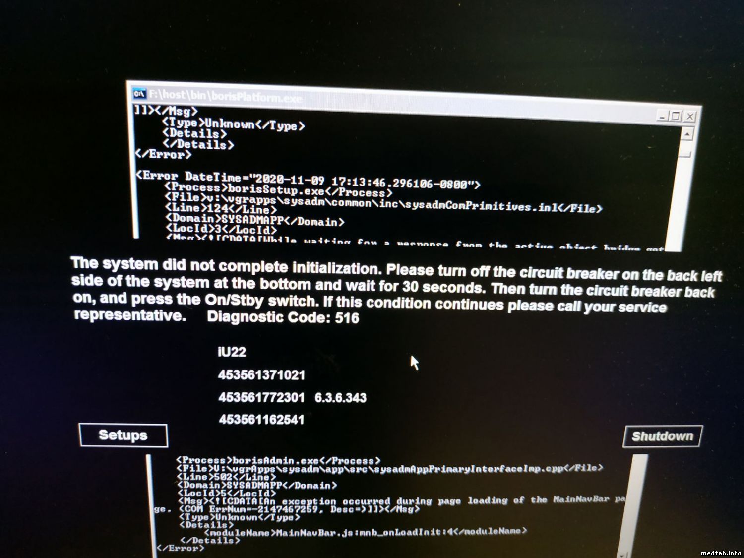

Здравствуйте, коллеги.
Имеется проблема с запуском IU22 HW G.1 2014 г.в. При загрузке/перезагрузке "теплого" прибора вылезает Diagnostoc Code 516 (фото в приложении). Если прибор включают утром, то всё Ок. Подскажите, куда копать?
Заранее благодарен.
MAPPER_1222Дата: Вторник, 10.Ноя.2020, 19:53 | Сообщение # 222
Цитата R-Vadim ()
Diagnostoc Code 516
Code 516
Condition
Frame Composition Control Failed To Initialize.
Description
Platform Monitor failed to start the Frame Composition Control process.
Corrective Action
Possible cause: DirectX rendering to AGP failed; a defective Image Export
Processor (IEP); or file or registry corruption. Reinstall Host software. If
problem persists then replace AGP. If problem still not corrected: replace
the Image Export Processor (IEP).

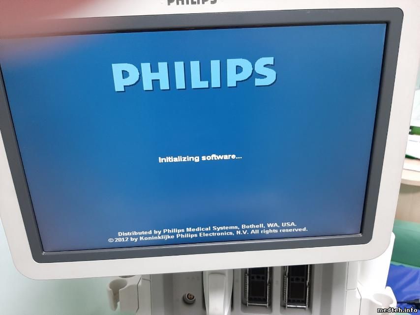

Добрый вечер.
У iU22 в процессе загрузки появляется сообщение об ошибке: "Diagnostic error: code 503". Подскажите расшифровку, пожайлуста.

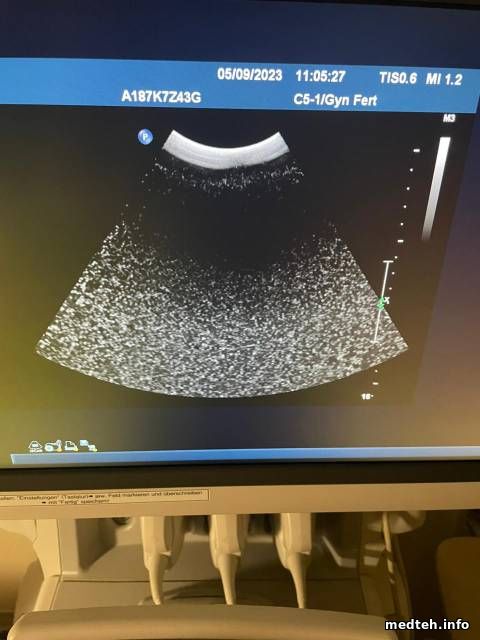

Подскажите, куда смотреть. На аппарате периодически появляются артефакты в виде ряби на изображении.
От датчика не зависит. Появляются спонтанно, может день отработать нормально, а могут появиться сразу после включения.
