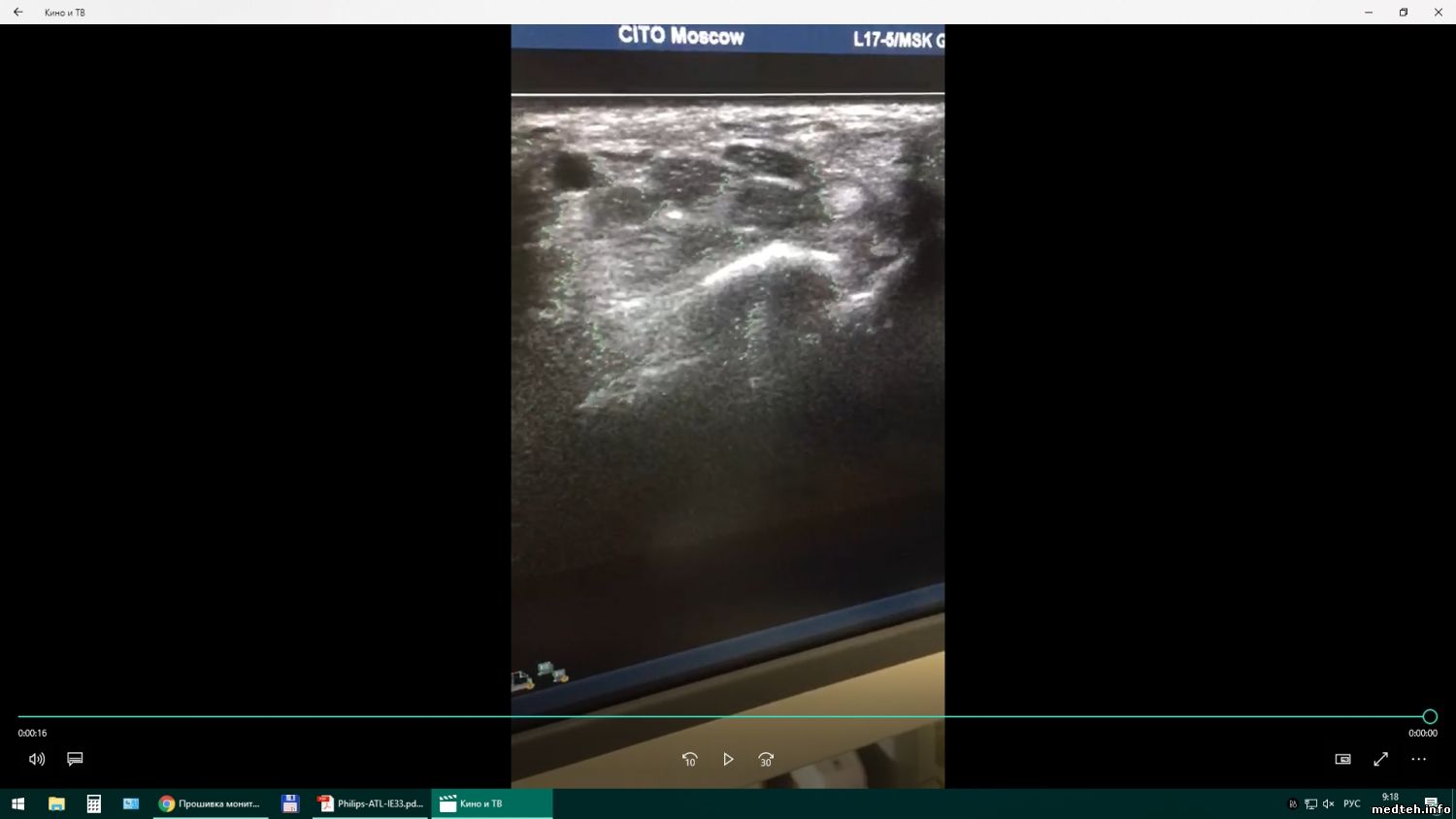

jackhash3Дата: Понедельник, 11.Сен.2017, 09:24 | Сообщение # 144
У вас сообщений: 128
Доброго времени суток. В приложении прикрепил фото, на котором,надеюсь видны артефакты зеленого цвета,появляющиеся при проведении врачами осмотров пациентов. Причем, независимо от типа датчика. Через какое то время(час,два) все артефакты исчезают сами. В чем может быть причиной появления таких артефактов. Спасибо.
valentin17Дата: Воскресенье, 17.Сен.2017, 13:05 | Сообщение # 145
У вас сообщений: 561
Чешская Республика
Прага
Видеокарта, дисплей.

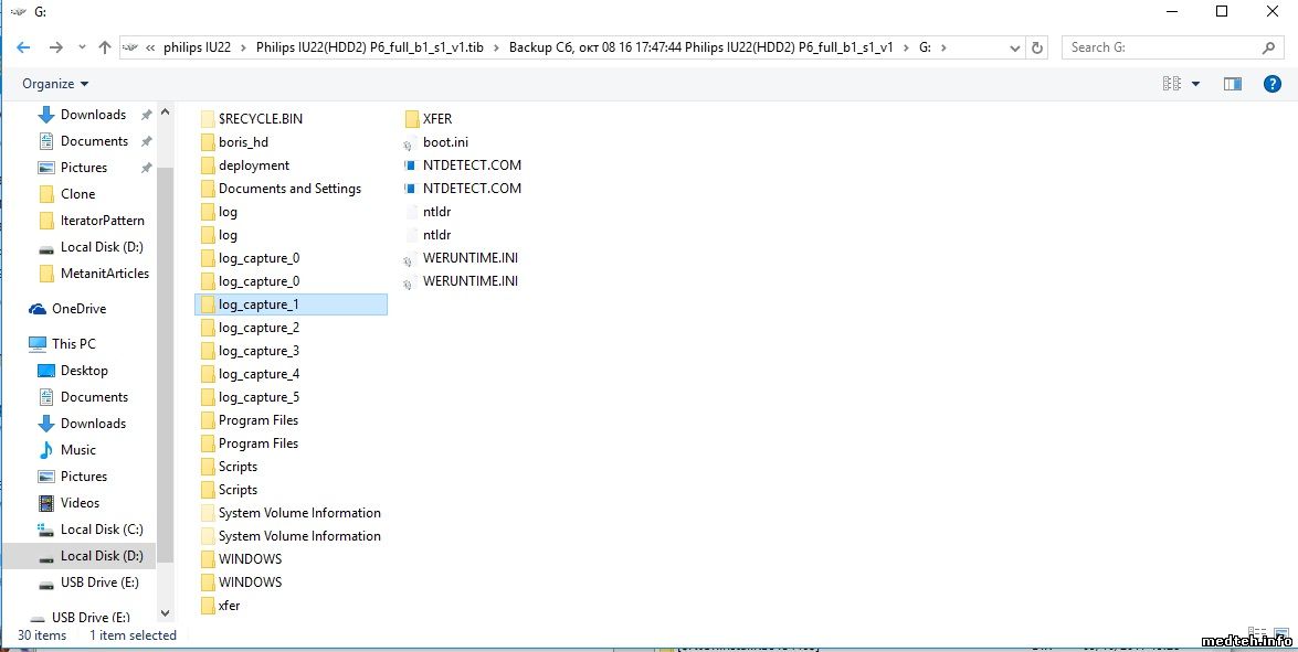

ambroseДата: Воскресенье, 24.Сен.2017, 21:53 | Сообщение # 150
У вас сообщений: 162
инженер по радиоэлектронике
Здравствуйте, господа инженеры.
Немного предыстории, Philips iU22 hardware B.0 2006г.в.: загнулся HOST винт(Hitachi 82,3Gb), бэкапа нет, но есть два винта в рейде(SIP0 and SIP1 по 164Гб), могу загрузиться, там командная строка и все, узнал лишь версию XP.
Когда патаюсь загрузиться с HOST веника: Philips Initializing hardware, далее Initializing software и синий экран смерти:"A problem has been detected and has been shut down to prevent damage to your computer. ... мол проверте на вирусы, удалите недавно установленные ЖД или контроллеры ЖД. Проверьте правильно ли сконфигурированы диски, сделайте чекдиск" и так покругу, пока не отключишь от сети.
На одном из SIP винтов идет дубляж файлов, так должно быть? ЧТо можно вообще вытянуть с SIP винчестеров?
Какая версия ПО необходима для этого железа? Может есть образы с живой машины?
Буду рад любой помощи, сгораю на работе.
Сообщение отредактировал ambrose - Воскресенье, 24.Сен.2017, 21:54
valentin17Дата: Понедельник, 25.Сен.2017, 08:25 | Сообщение # 151
Чешская Республика
Прага
Фото с BSoD и файл minidump можно?
ambroseДата: Понедельник, 25.Сен.2017, 18:41 | Сообщение # 152
Dump попозже.
Не нахожу в папке Windows ни memory.dmp ни minidump, где он может лежать?
Сообщение отредактировал ambrose - Понедельник, 25.Сен.2017, 19:58

kvm1465Дата: Понедельник, 02.Окт.2017, 12:55 | Сообщение # 156
радиотехник в медтехнике начинающий
Ебург
Подобные засветки встречал у обычных мониторов. Причины были разные - скалер, шлейф на матрицу, редко сама панель. Чтоб исключить неисправность монитора, подключите вместо штатного левый монитор.

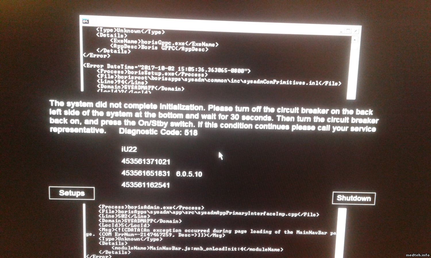

ambroseДата: Понедельник, 02.Окт.2017, 16:09 | Сообщение # 158
Устанавливал ПО 6.0.5.10(ранней версии софта не имею) на iU22 E.2 OS, Drivers, Printers, x5-2.csi, x5-2ob, все пять дисков поствавились на ура, перезагрузился поставились принтеры блютус, все идет загрузка системы и выскакивает ошибка 518, далее только перезагрузка.
Code518 Condition Signal And Image Processing Controller Failed To Initialize. Description Platform Monitor failed to start the Signal and Image Processing Controller process. Corrective Action Possible causes: (1) SIP is not answering on named pipe or (2) Host physical memory problem. Troubleshoot Dolphin IPL. See the article: 'MTE: Troubleshooting the IPL (T-00046)'.
