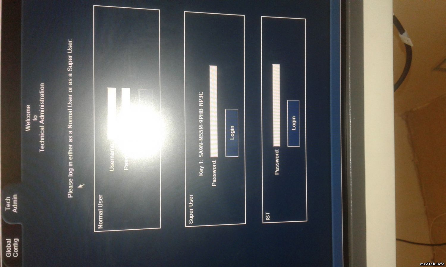

Дошел до этого окна, кто знает Login Password для User or Super User?

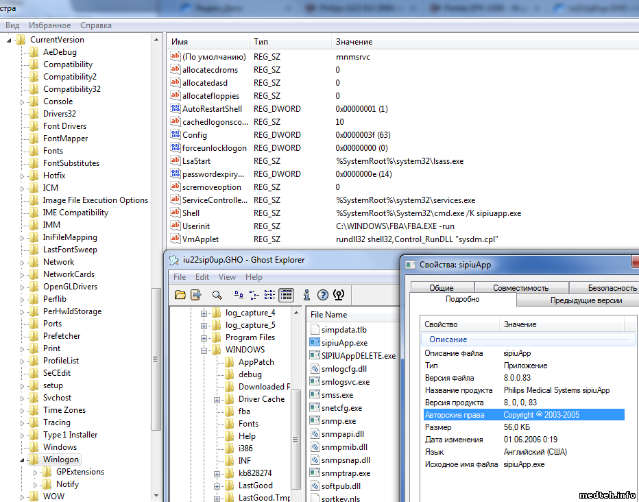

Вторично бросаю клич, нужен образ хост-винчестера с карта B.0 soft 4.0.357 с виндой XP build 5.1.2600 SP1, у меня оказался битый borisShell.exe , реестр и еще пару файлов, пытался подбросить с SP2 - не хотит грузиться.
MAPPER_1222Дата: Воскресенье, 07.Янв.2018, 14:40 | Сообщение # 169
У вас сообщений: 450
Инженер и этим всё сказано...
Этот файл из Windows ? По названию вроде с софта ) Там же стоит windows embedded ? Попробуй на торрентах скачать разные версии и от туда файл заменить...

Нет, это оболочка софта Philips.

есть вот такой образ iu22sip0up.GHO размером 3,5Гб, от какой версии понятия не имею
navesДата: Вторник, 16.Янв.2018, 10:28 | Сообщение # 172
У вас сообщений: 1070
https://yadi.sk/d/9m4kLnPd3RVRQo
образ от iu22, качайте, может кому поможет
если кто выяснит версию, соответсвенно напишите
borisshell, кстати нету.

Кто не охладел к этой теме выкладываю логин и пароль к Normal User
Username: 123456
Password: 123456

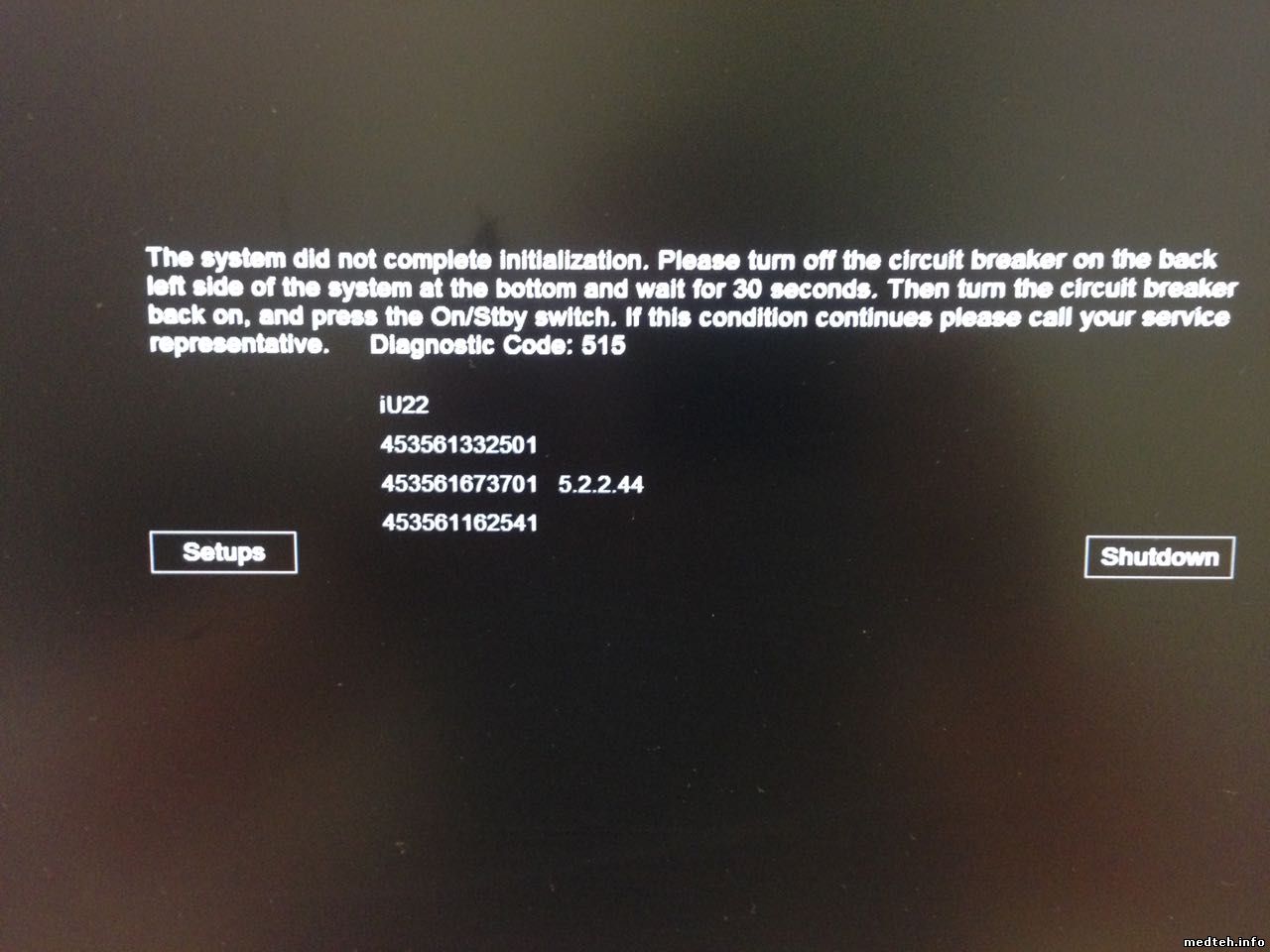

Кто может дать расшифровку этой ошибки? По всей видимости на iu22 проблемы с Хардом.
Сообщение отредактировал Memphis - Среда, 14.Мар.2018, 09:05
MAPPER_1222Дата: Среда, 14.Мар.2018, 10:14 | Сообщение # 175
Code 515
Condition
Error Handling Application Failed To Initialize.
Description
Cannot start up Error Handling Application process.
Corrective Action
Possible causes: software corruption or reading initialization files failed.
Check the hard-drive and replace it if defective. Reinstall Host software.

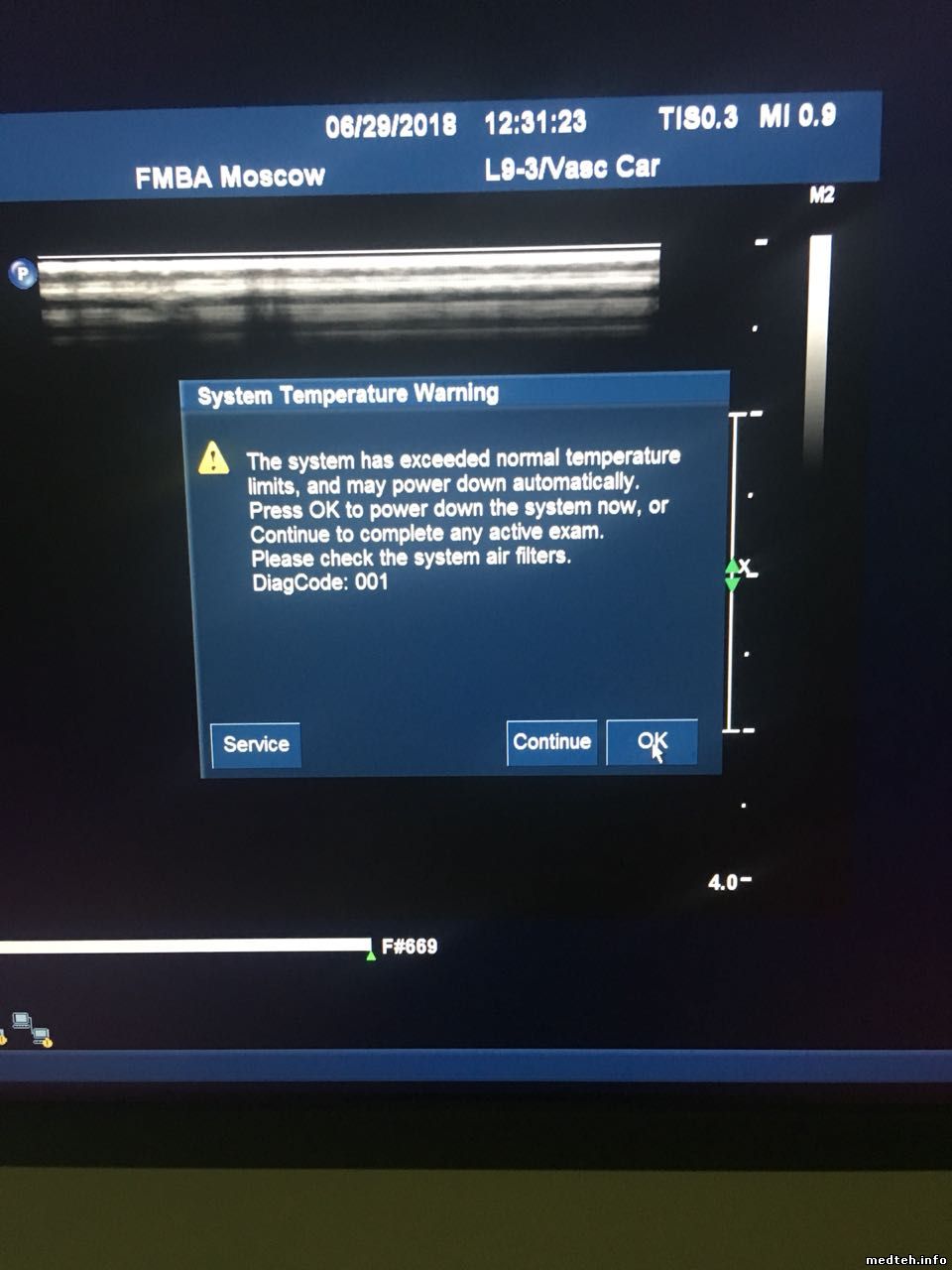

jackhash3Дата: Пятница, 06.Июл.2018, 10:15 | Сообщение # 180
У вас сообщений: 128
Всем доброго дня! У меня была проблема с запуском и вообще с работой аппарата(см.фото). Все случилось после Тех.обслуживания.а именно, после разборки аппарата и чистки от внутренней пыли, которую в течении двух лет никто не выгребал. На следующий день, врачи приступили к работе и произошло (см.фото). На поиск причины ошибок(см.фото)ушло часа 3. Оказалось, после чистки аппарата, пыль попала на контакты одной из видеокарт.Прочистив контакты, аппарат запустился, уже прошло 4ро суток, никаких нареканий.

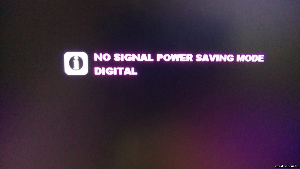

EvgenДата: Пятница, 15.Фев.2019, 03:56 | Сообщение # 186
Благовещенск
Коллеги, добырй день!
Аппарат iu22, сгорела видеокарта GeForce 9800GT. Приобрели такую же 9800GT. теперь аппарат выдает сообщение о несоответствии ПО и железа. Кто может подскать как решить проблему? Можно в личку.
MAPPER_1222Дата: Пятница, 15.Фев.2019, 17:29 | Сообщение # 187
Если без захода в сервис. Первый вариант, это прогреть станцией чип старой карты (Проработает некоторое время). Или второй, возможно поможет пере прошивка биоса со сторой на новую. Если конечно старая хоть чуть в компьютере обычном работает.
valentin17Дата: Пятница, 15.Фев.2019, 18:54 | Сообщение # 188
У вас сообщений: 560
Чешская Республика
Прага
Написал.
EvgenДата: Понедельник, 18.Фев.2019, 10:58 | Сообщение # 189
Благовещенск
Подскажите как это можно сделать? Старая карта после ремонта не подает признаков жизни... Может можно выпаять чип и в программатор?!!!
Сегодня созвонился с инженером Philips он дал пароль на день, сделали апдей аппаратной части, не помогло. Инженер сказал что нужно переустанавливать софт с приездом инженера.
Сообщение отредактировал Evgen - Понедельник, 18.Фев.2019, 11:04
