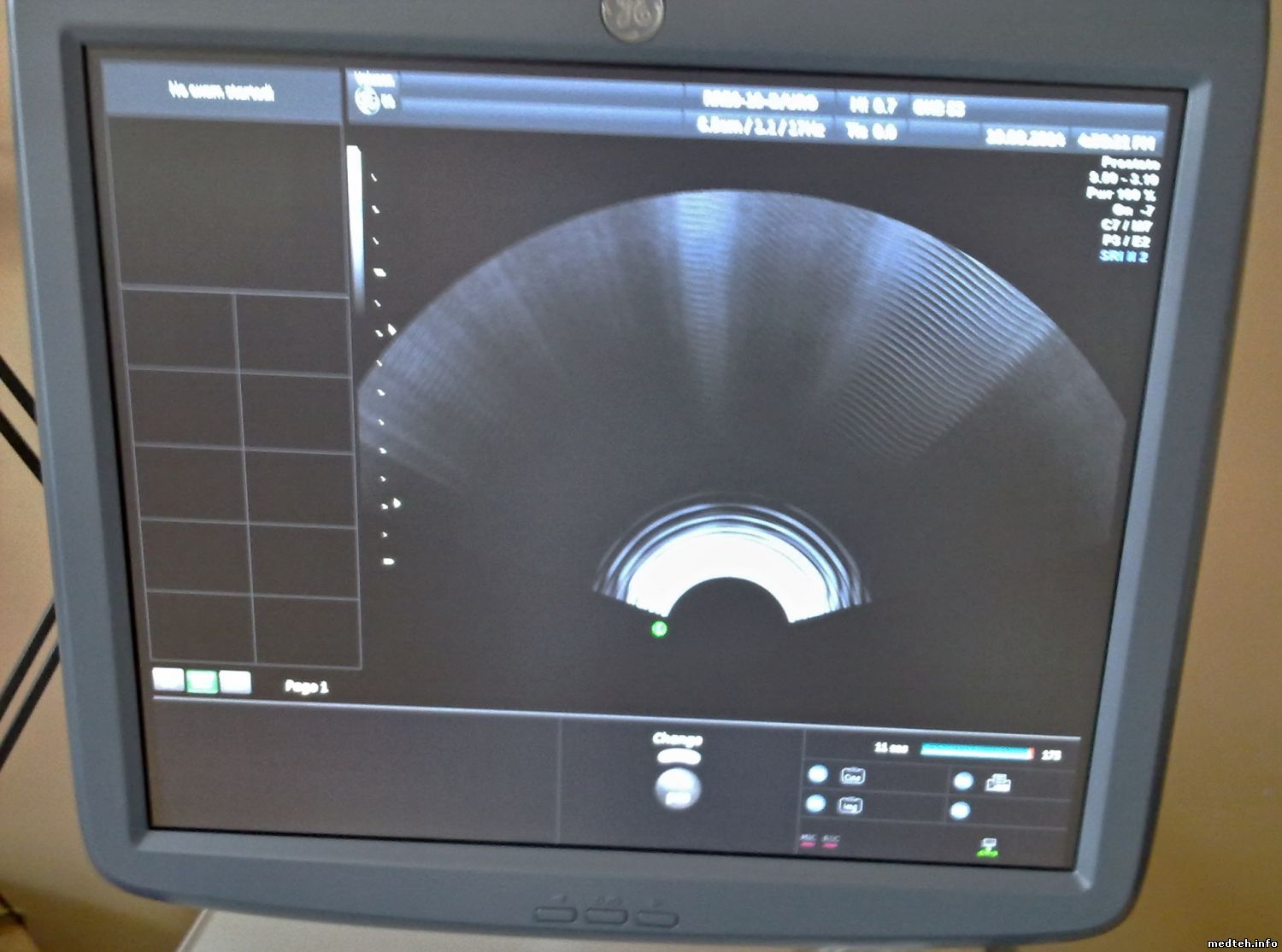

Remonter2014Дата: Четверг, 02.Окт.2014, 21:10 | Сообщение # 24
Сигнал с датчиков проходит нормально. Аппарат в работе, но нельзя производить необходимые измерения.
Может кто-то сталкивался с подобным.
IrishstyleДата: Пятница, 03.Окт.2014, 07:50 | Сообщение # 25
У вас сообщений: 35
Полосы активные или просто висят одной картинкой? Аппарат как в сеть подключен?
Remonter2014Дата: Воскресенье, 05.Окт.2014, 13:41 | Сообщение # 26
На некоторых полосах есть слабый муар. Особенно он заметен на линейном датчике, где на прямоугольной картинке всего одна вертикальная полоса посередине.
Аппарат подключен через бесперебойник, при подключении к сети напрямую изменений в картинках не происходит.
Remonter2014Дата: Воскресенье, 05.Окт.2014, 14:00 | Сообщение # 27
Есть еще одна фотография.
AlexiumДата: Воскресенье, 05.Окт.2014, 20:53 | Сообщение # 28
Remonter2014, вместо штатного монитора не пробовали подключить другой?
Remonter2014Дата: Среда, 08.Окт.2014, 20:41 | Сообщение # 29
Нет, не пробовали. Дело в том, что данная неисправность со слов зав.отделением появлялась полгода назад и инженер GE возился с материнкой на входе.
Неисправность исчезла со слов инженера самопроизвольно, причины он не знает.
Я добрался до этой платы, но простукивания и легкие деформации результата не дали.
К сожалению сейчас у меня доступа к этому аппарату нет и возможно не будет. Но осадок остался...
webfoxДата: Среда, 08.Окт.2014, 22:23 | Сообщение # 30
У вас сообщений: 144
стажер
Китай
это на всех датчиках ?
Remonter2014Дата: Четверг, 09.Окт.2014, 20:31 | Сообщение # 31
На всех. Врач специально для меня принесла датчик, которым ни разу не пользовались, в фабричной упаковке.
Картинка та же.
msssДата: Четверг, 23.Окт.2014, 23:05 | Сообщение # 32
У вас сообщений: 244
ремонт узи .
киев
У меня была подобная не исправность с таким аппаратом после доставки клиенту, разбираете
переднюю часть блока TI , и снимаете плату пульсора-ресивера , и снимаете 32 платы , чистите их
как обычно спиртом и засовываете обратно ,появиться контакт и появиться изображение , болезнь
аппаратов KREZ_TEXHIKS, также болезнь проявляется у ВОЛУСОНОВ 730....
У меня была такая не исправность....УДАЧИ...
