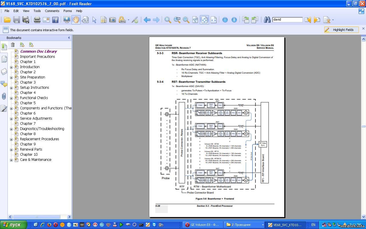

Волюсон Е8 ВТ6.2.4 нерегулярный артефакт по включению на всех датчиках и портах, грешу на бимформер(GBF11, RSR14.P9, RST15.P6, RTM15b.P4, RTF5c.P5). Ошибок не выдает, но на датчиках сектор выбит порядочно(см. вложение). Есть ряд вопросов к знатокам:
1. можно ли переставлять в предела RTM платы RSR(на ней есть еепром) и RST? и в какой последоательности?
2. можно ли подбросить целиком бимформер GBF80a(RSR14b.P9, RST15a.P6, RTF20d.P9,RTM15c.P7) c BT9?
Проведенные мероприятия - протирка спиртом разъемов плат rst и rsr - результат отсутствует.
Какие есть соображения по сему поводу?

valentin17Дата: Вторник, 06.Мар.2018, 10:30 | Сообщение # 142
У вас сообщений: 561
Чешская Республика
Прага
Необходимо попасть в сервис и пройти тесты. Думаю, проблема будет либо RSR, либо в RST.
1. переставляйте - может артефакт сместится и без сервиса выявите
2. подбросьте, если разъемы совпадают.

ambroseДата: Понедельник, 12.Мар.2018, 23:40 | Сообщение # 145
У вас сообщений: 162
инженер по радиоэлектронике
Оказалась неиспрана плата RSR, тесты показали ASIC - 15,а так как используются датчики 192 элемента, переставил эту плату в неиспользуемый канал, но по-хорошему плату под замену.

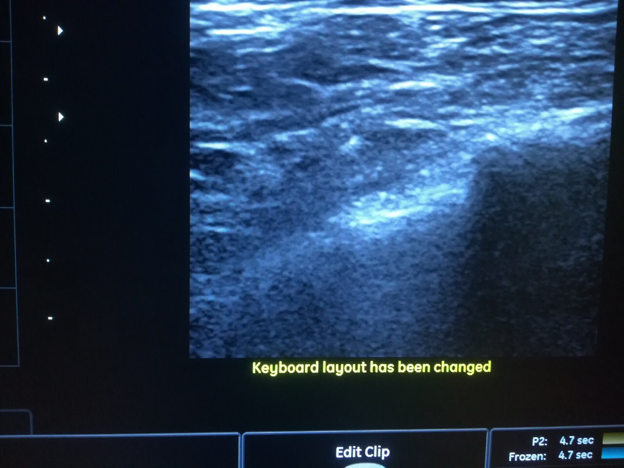

Iriska_DocДата: Пятница, 24.Май.2019, 12:54 | Сообщение # 155
Врач УЗИ
Херсон
Не первый раз возникает проблема с Voluson E8 “Keyboard layout has been changed” клавиши перестают реагировать. Появляется Warning. Помогает только hard reset. Выключаю upc. Перезагружается, начинает работать. Что за ошибка, как ее устранить не перезагружая аппарат?
Спасибо.

BomberbugДата: Среда, 05.Июн.2019, 19:08 | Сообщение # 157
У вас сообщений: 713
engineer
Глюк софта?
Попробуйте переустановить его.
