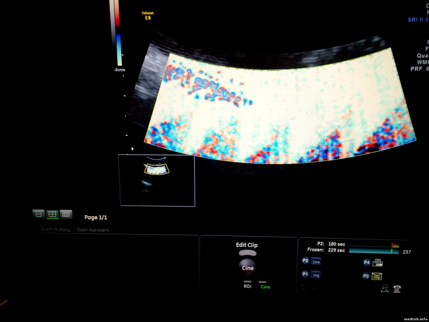

Появилась проблема с аппаратом. В режиме цветного доплера(CFM) на одном из датчиков появились шумы. Пробовали переставлять его в другие слоты - шумы остаются. Остальные датчики в этом режиме работают нормально. Сначала думали, что проблема в датчике, но при подключении его к другим таким же аппаратам и включении режима CFM - всё нормально и шумов никаких нет.
Кто-нибудь сталкивался с подобной проблемой, в чём ещё может быть причина?

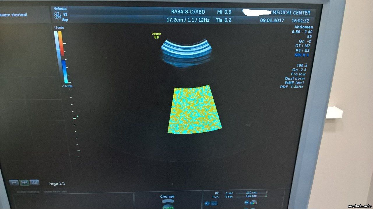

Продали в Крутую клинику Е8 , в офисе работал отлично , и купили дорогой УПС,
не помогло ( также шил , но меньше) думали что уже увалили при транспортировке...
Оказалось КИТАЙСКИЕ светодиодные лампи шумят по высокастотке..
Характерно что на RAB4-8 , на полных пацыентах шумит что зашкаливает а на худых на много меньше..
На линейке L11 очень сильно на низких частотах ...
На вагиналке на 4 МГЦ вобсче смотреть не возможно было.
Но Эластография работала без помех.
Выключили в коридоре всё освишение автоматом, в соседних комнатах тоже, аппарат заработал КАК ЧАСИКИ.
Поставили стырые лампы и всё в норме..
У нас была такая ХРЕНЬ ....
Развязка гальваническая для светодиодных ламп не ПОМОГЛА..
Шумит по ВЫСОКОЙ частоте...

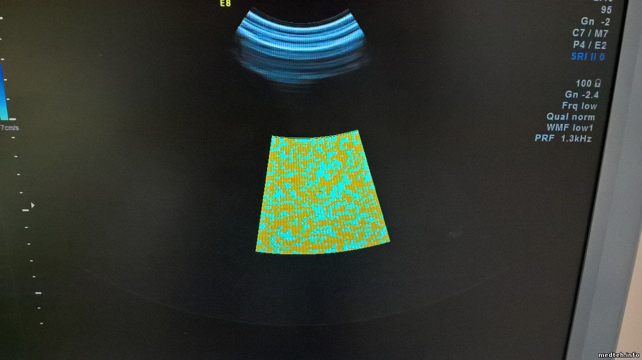

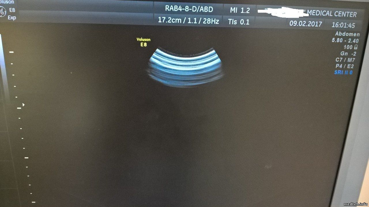

У нас на Е8 похожие помехи при включении доплера на всех датчиках. По словам доктора, работала и неожиданно появились. В 2D режиме наблюдается небольшая рябь. Пробовали отдельно от сети, только от ИБП, от ИБП включенном в сеть, все так же.
По освещению и перекатыванию УЗИ еще не пробовали, отпишусь в пн или вт.
Может кто сталкивался с такими помехами?
valentin17Дата: Пятница, 10.Фев.2017, 23:30 | Сообщение # 104
У вас сообщений: 561
Чешская Республика
Прага
Дело в том, что внешняя помеха проявляется не только в В-режиме, помеха характерна для всех режимов. Возможно, у Вас и не помеха. Зайдите в сервисное меню и выполните тесты.
