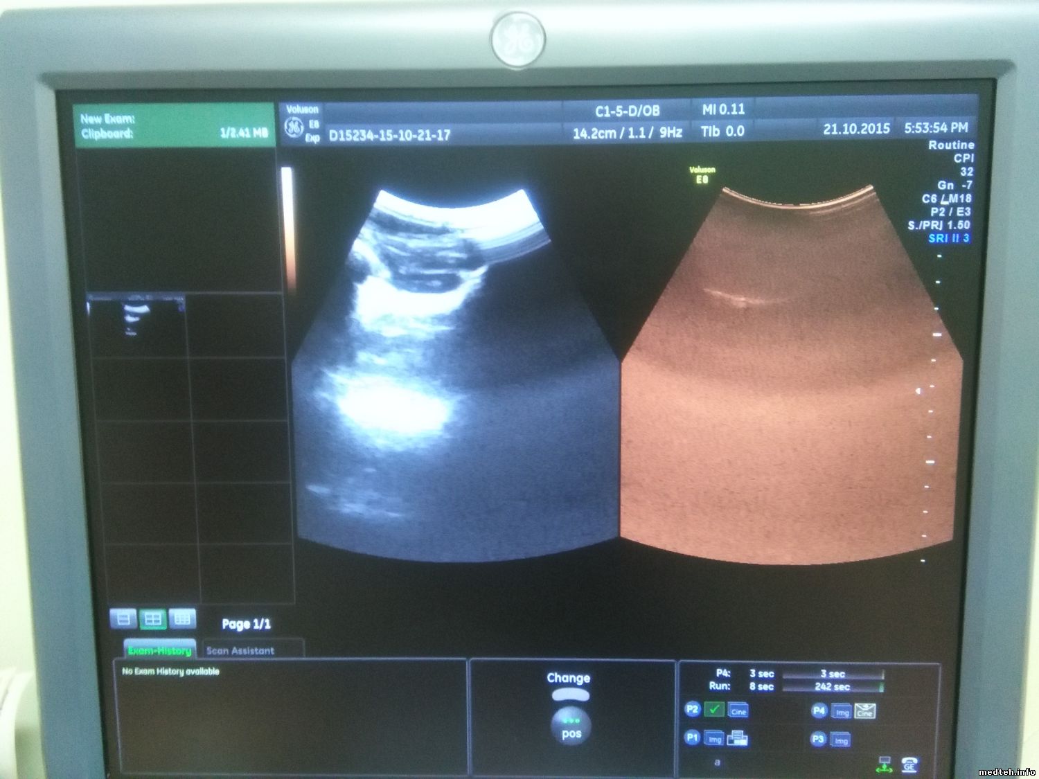

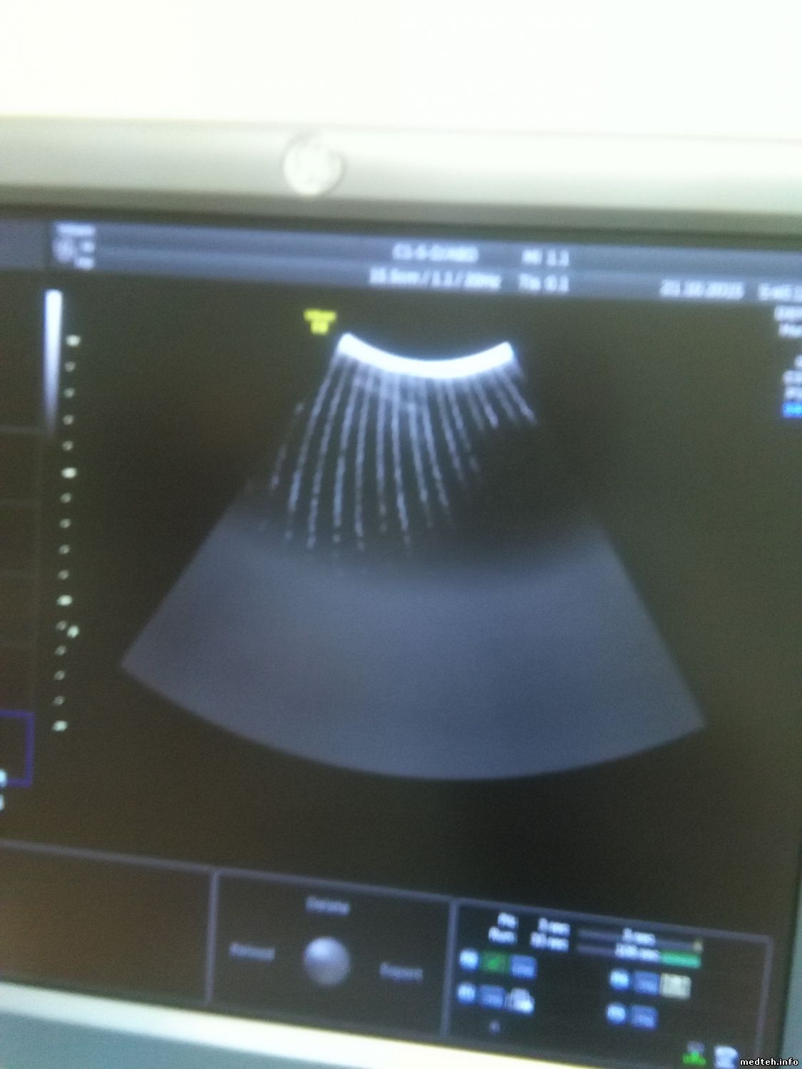

Andrey0612Дата: Среда, 21.Окт.2015, 21:50 | Сообщение # 45
У вас сообщений: 70
Ижевск
Помогите пожалуйста!
Помехи на конвексном датчике на всех программах, кроме гинекологии. При включенном дуплексном режиме помеха изчезает. На других датчиках помехи нет. Конвексный датчик проверяли на другом аппарате, тоже помехи нет. К аппарату доступ ограничен, он все время занят и на нем все время работают. Но если будет доступ, то подскажите на что в первую очередь обратить внимание. Аппарат заземлен отдельным контуром.
РОМУЛДата: Среда, 21.Окт.2015, 22:58 | Сообщение # 46
У вас сообщений: 830
Ультразвук
Это совершенно не помехи, это какая-то "задница" в самом аппарате, поскольку при проблемах помех изображение не распадается на квадратики-полосочки. Нужно "курить" структурку самого аппарата, похоже на проблемы со скан-конвертером...
Andrey0612Дата: Четверг, 22.Окт.2015, 20:41 | Сообщение # 47
У вас сообщений: 70
Ижевск
Спасибо! Но изображение тоже не всегда "разложено" на квадратики. На некоторых режимах просто продольные полосы, но так же по контуру отображаемой формы. я даже и не знаю как это назвать, вот и назвал помехой. Какое то искажение или неправильная обработка сигнала.
olko13Дата: Пятница, 23.Окт.2015, 09:43 | Сообщение # 48
У вас сообщений: 825
Согласен с Ромулом, что это аппаратная проблема.А то что она проходящая подтверждает теорию о том, что электроника это наука о контактах.Я бы для начала снял блок ТI и почистил бы аккуратно все платы, ну а заодно и передёргал бы их. Пыль злейший враг элетроники, особенно в период перед включением отопления.
Andrey0612Дата: Пятница, 23.Окт.2015, 11:13 | Сообщение # 49
У вас сообщений: 70
Ижевск
Все платы мы снимали. Все очистили от пыли. Блок питания осмотрели на наличие вздутых конденсаторов. Проблема не исчезла и даже никак, ни в лучшую, ни в худшую сторону, не изменилась.
Andrey0612Дата: Пятница, 23.Окт.2015, 11:14 | Сообщение # 50
У вас сообщений: 70
Ижевск
Сложность еще в том, что аппарат все время занят и нам не дают времени.
Andrey0612Дата: Пятница, 23.Окт.2015, 11:18 | Сообщение # 51
У вас сообщений: 70
Ижевск
Я тоже с вами согласен, что проблема аппаратная. Но все же, на этом же датчике, но на приложении гинекология, помех и искажений совсем нет, А на акушерском приложении появляются искажения.

это ни разу не помехи. Помехи внизу ВСЕГДА сильнее, чем вверху. Внизу просто усиление больше.
Наиболее вероятно, это частично накрылась плата скан-конвертора, точнее, FLASHпамять, в которой хранится таблица преобразования координат. Если в приборе предусмотрена программа перепрошивки FIRMWARE, в которую входят и флешки, то можно попытаться рискнуть перепрошить флешки. Но есть риск, что полудохлая флешина стереться сумеет, а записаться - нет. Тогда прибор вообще вылетит окончательно. Тогда помочь сможет только перепаивание всех флешек на скан-конверторе, и то, без гарантии результата.

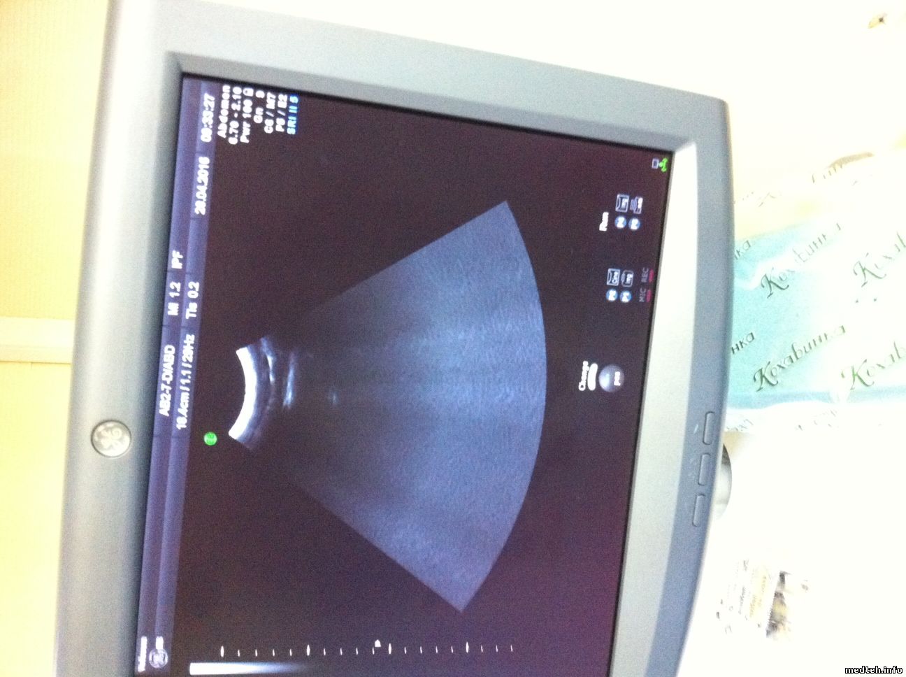

IPFДата: Четверг, 28.Апр.2016, 13:14 | Сообщение # 74
Оптик-механик
У меня тоже проблемы с помехами, но другого характера. Опишу в отдельной теме.
IPFДата: Четверг, 28.Апр.2016, 14:25 | Сообщение # 75
Оптик-механик
Уважаемые технари-спецы!
Имеем такую картину: УЗИ-аппарат Voluson E8 в одном кабинете и Phillips в соседнем при использовании абдоминального датчика дают помехи на экране (фото). На вагинальном датчике таких помех нет. Перевезли оба аппарата в кабинет на другой стороне здания - помехи исчезли. В 50-ти метрах от нашего корпуса посольство Ливии. Сервисники предположили, что помехи могут вызывать источники в посольстве (спецсвязь, помехи от прослушки и т.п.).
Как считает уважаемое сообщество - возможно ли такое?
И, если да, то как нам заэкранироваться от нежелательного излучения?
Заранее благодарен, Владимир.
valentin17Дата: Четверг, 28.Апр.2016, 14:38 | Сообщение # 76
У вас сообщений: 561
Чешская Республика
Прага
Цитата IPF ()
Сервисники предположили, что помехи могут вызывать источники в посольстве (спецсвязь, помехи от прослушки и т.п.) Как считает уважаемое сообщество - возможно ли такое?
Возможно и не только такое! Где-то на линии паразитное устройство с поврежденным ФВЧ. Это может быть БП любого устройства и не только из Вашего кабинета.
IPFДата: Четверг, 28.Апр.2016, 14:52 | Сообщение # 77
Оптик-механик
Исключил, вроде. Я переноской (50м) запитал аппарат в его штатном кабинете от розетки в кабинете, где помехи не наблюдались. Помехи не исчезли(((
РОМУЛДата: Четверг, 28.Апр.2016, 18:57 | Сообщение # 78
Ультразвук
Коллега, а по воздуху разве радиопомехи уже не распространяются?:-)))
valentin17Дата: Четверг, 28.Апр.2016, 20:33 | Сообщение # 79
Чешская Республика
Прага
Светильник с люминесцентными лампами является тоже источником радиопомех, создающих на расстоянии 2 м от светильника.
IPFДата: Пятница, 29.Апр.2016, 08:43 | Сообщение # 80
Оптик-механик
Так я и веду к тому, что помехи, как по-мне не в сети, а "из воздуха"))) Как отсечь, вот вопрос...
