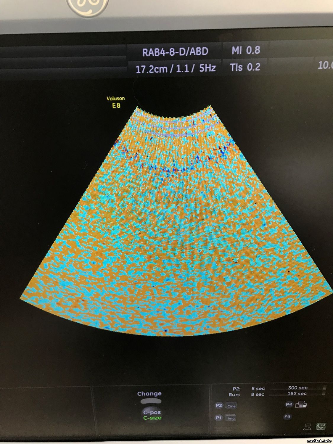

maxsimus1557Дата: Воскресенье, 15.Ноя.2020, 01:48 | Сообщение # 186
Доброго всем здоровья!
УЗИ Voluson E8 - Артефакт (фото приложил).В этой ветке несколько раз такой вопрос подымался но внятного решения я не уловил
Помехи от ИБП и др. техники исключены.
Под артефактом рабочее изображение есть - т.е. он накладывается поверх основного.
Платы RTM и RSR переставлялись по разъёмам в разном порядке - артефакт на том же месте.
unknown

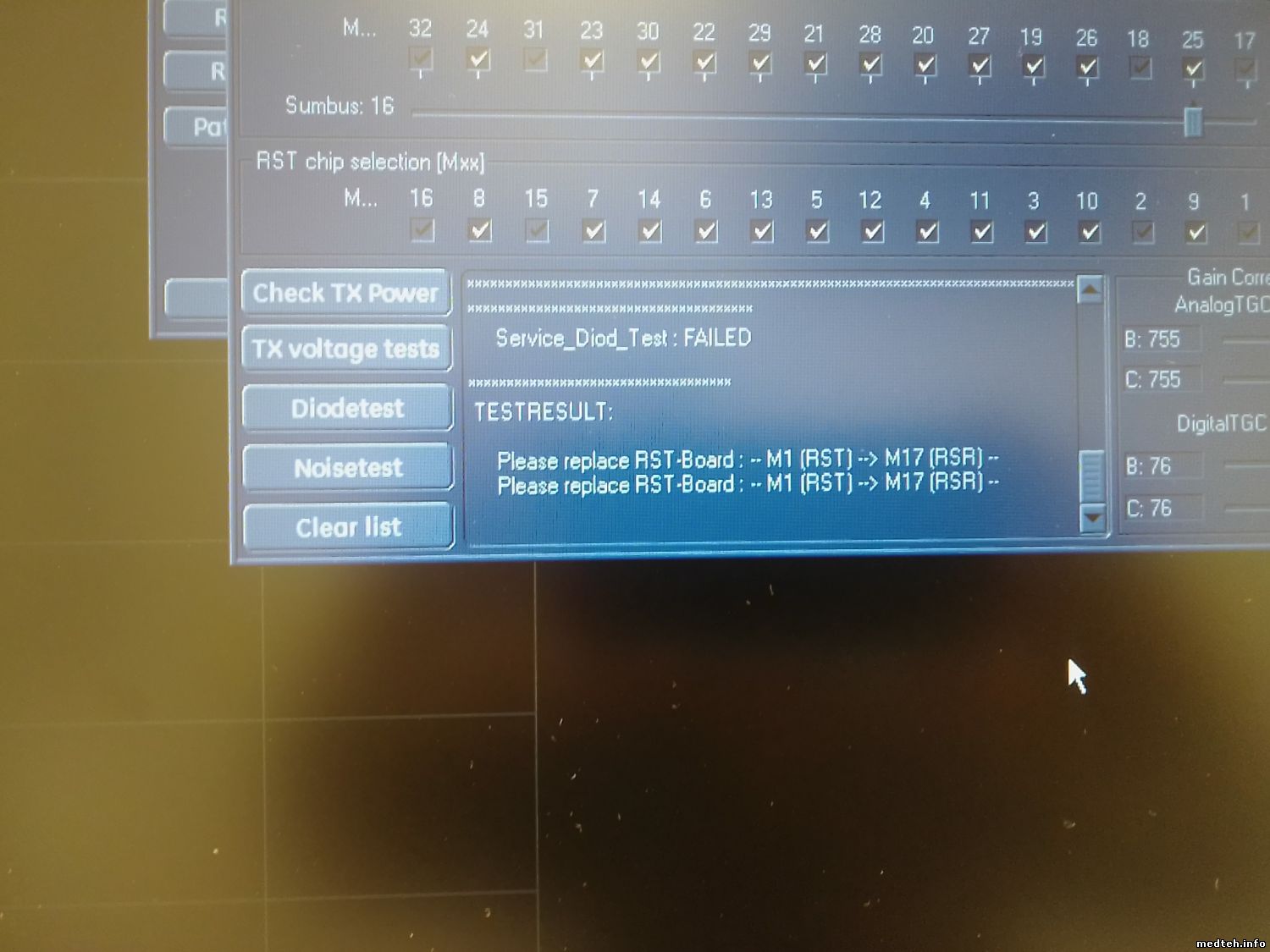

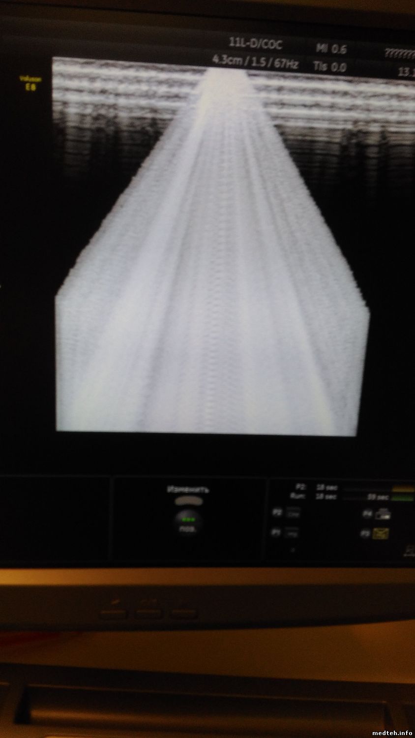

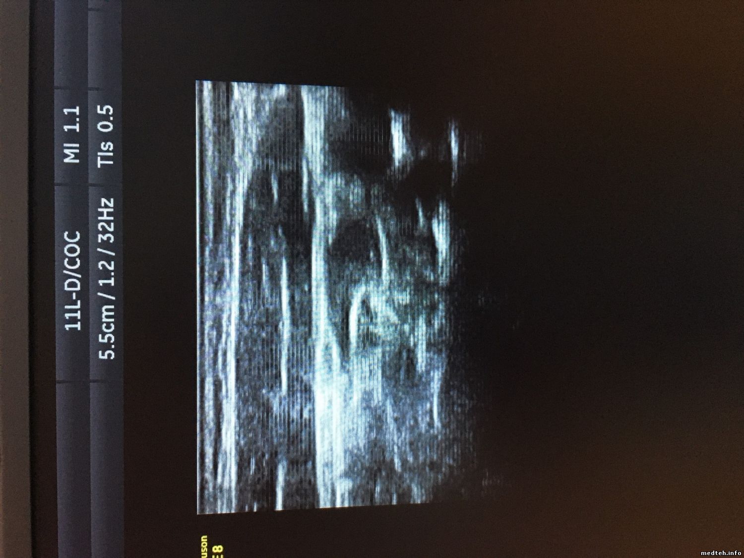

patrickДата: Пятница, 27.Ноя.2020, 14:23 | Сообщение # 187
Возникла вот такая проблема с Voluson E8 (на фото). Перепробовал много чего: перетыкал и чистил все платы в ультразвуком блоке, отключал все сторонние потребители (принтер, подъемник и т.д), подключал аппарат к ИБП без сети (только от аккумуляторов), даже корзину целиком переставлял на другой аппарат (при перестановке помехи не проявились). Данная помеха на всех датчиках на всех режимах (датчик пробовал разные). Может кто сталкивался с подобным?
1931028.jpg (223.9 Kb) · 4200182.jpg (150.0 Kb) · 1473018.jpg (166.2 Kb) · 5949891.jpg (182.2 Kb) · 8729715.jpg (192.6 Kb)

mrsiwerДата: Среда, 02.Дек.2020, 13:50 | Сообщение # 189
Доброго дня!
На печати также всё выглядит?
А на внешнем мониторе?
Аппарат BT13?
patrickДата: Среда, 02.Дек.2020, 15:57 | Сообщение # 190
Цитата mrsiwer ()
На печати также все выглядит? А на внешнем мониторе? Аппарат BT13?
Да, аппарат ВТ13.
И на печати, и на мониторе также всё выглядит.

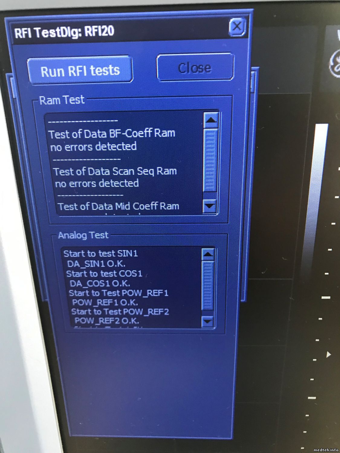

patrickДата: Четверг, 03.Дек.2020, 13:21 | Сообщение # 191
Скорее всего, проблема в плате RFI, но я не знаю как её проверить.
Под сервисным паролем система даёт запустить тесты только на PC (и то только не интерактивные тесты), остальное всё отсутствует.
Для этого, насколько я понял, нужен HASP, покупку которого мне не одобряют.

patrickДата: Пятница, 04.Дек.2020, 11:03 | Сообщение # 193
Это я все уже проделывал несколько раз, плату RFI снимал и переставлял на другой аппарат, но он у меня запросил ключ, которого у меня нет.
Разумеется и внешний осмотр всех плат проводил, ничего не обнаружил.
s1melokДата: Пятница, 22.Янв.2021, 11:27 | Сообщение # 194
Здравствуйте, уважаемые коллеги!
Проблема с допплеровскими режимами на всех датчиках, вместо кровотока радужные разводы (фото 1).
Все платы и шлейфы переткнуты и почищены - проблема не ушла. При тестировании выдал следующее (фото 2). Остальные тесты прошли нормально. Подскажите, где можно купить/отремонтировать данные битые платы?
Вы поменяли платы местами?
s1melokДата: Вторник, 02.Фев.2021, 16:55 | Сообщение # 196
Да, пробовал менять, при тестировании указываются номера слотов в которые ставишь битые платы. Сегодня свозил всю корзину, ставил в другой Волюсон, допплер работает! А платы всё равно и на другом аппарате видятся как неисправные. Где-то в другом месте собака порылась...

halikДата: Вторник, 10.Авг.2021, 11:57 | Сообщение # 199
Юзер
Имеется Voluson e8 BT10, в режиме Доплера заливает все изображение, вращение энкодера на изображение не влияет.
При схожих артефактах многие указывают на плату RFI.
Тест платы из диагностических программ проходит, ошибок не выдаёт.
Подскажите, какие ещё есть варианты диагностики, для поиска неисправности?
olko13Дата: Среда, 11.Авг.2021, 22:30 | Сообщение # 200
У вас сообщений: 825
У Вас все фотки только с 3D конвексом. А на остальных датчиках такая же картинка?
