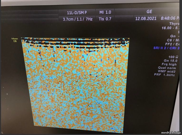

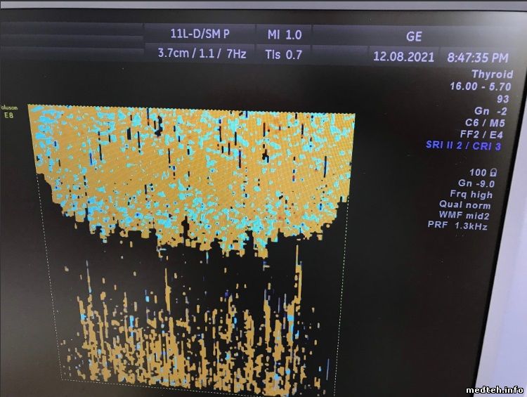

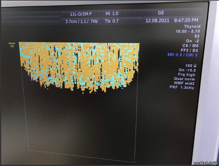

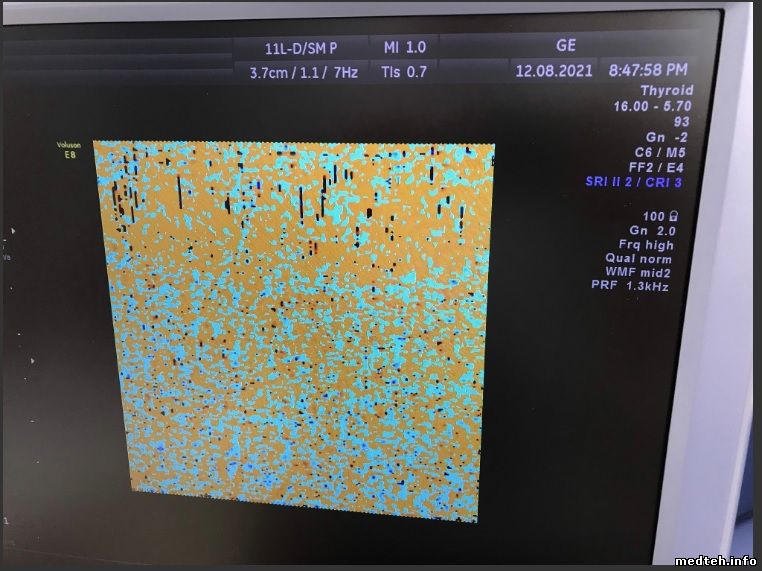

halikДата: Четверг, 12.Авг.2021, 17:25 | Сообщение # 201
Юзер
Цитата olko13 ()
У Вас все фотки только с 3D конвексом. А на остальных датчиках такая же картинка?
Да, на линейке похожая картина, но картинка немного меняется при изменении мощности.
olko13Дата: Пятница, 13.Авг.2021, 14:51 | Сообщение # 202
У вас сообщений: 825
Вы проводили тест под сервисным донглом?
Если без него, то эти тесты до лампочки, инфы не дают.
halikДата: Понедельник, 30.Авг.2021, 09:13 | Сообщение # 203
Юзер
Нет, диагностику с донглом не проводили.
Её провести дистанционно возможно, или необходимо физическое наличие специалиста с донглом?

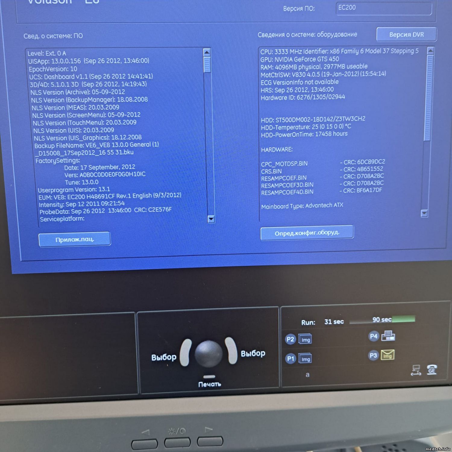

efecelebiДата: Понедельник, 30.Авг.2021, 11:48 | Сообщение # 204
У вас сообщений: 132
Electronic Technician
Германия
Bavyera
Цитата halik ()
Uzaktan yürütmek mümkün mü
Войдите в настройку системы, перейдите в раздел обслуживания, активируйте сервисные инструменты, затем вернитесь на страницу мода b, снова войдите в настройку системы и выполните тесты.
Какая версия программного обеспечения устройства?
Enter the system setup, go to the service section, activate the service tools, then return to the b mod page and enter the system setup again and do the tests.
What is the software version of the device?

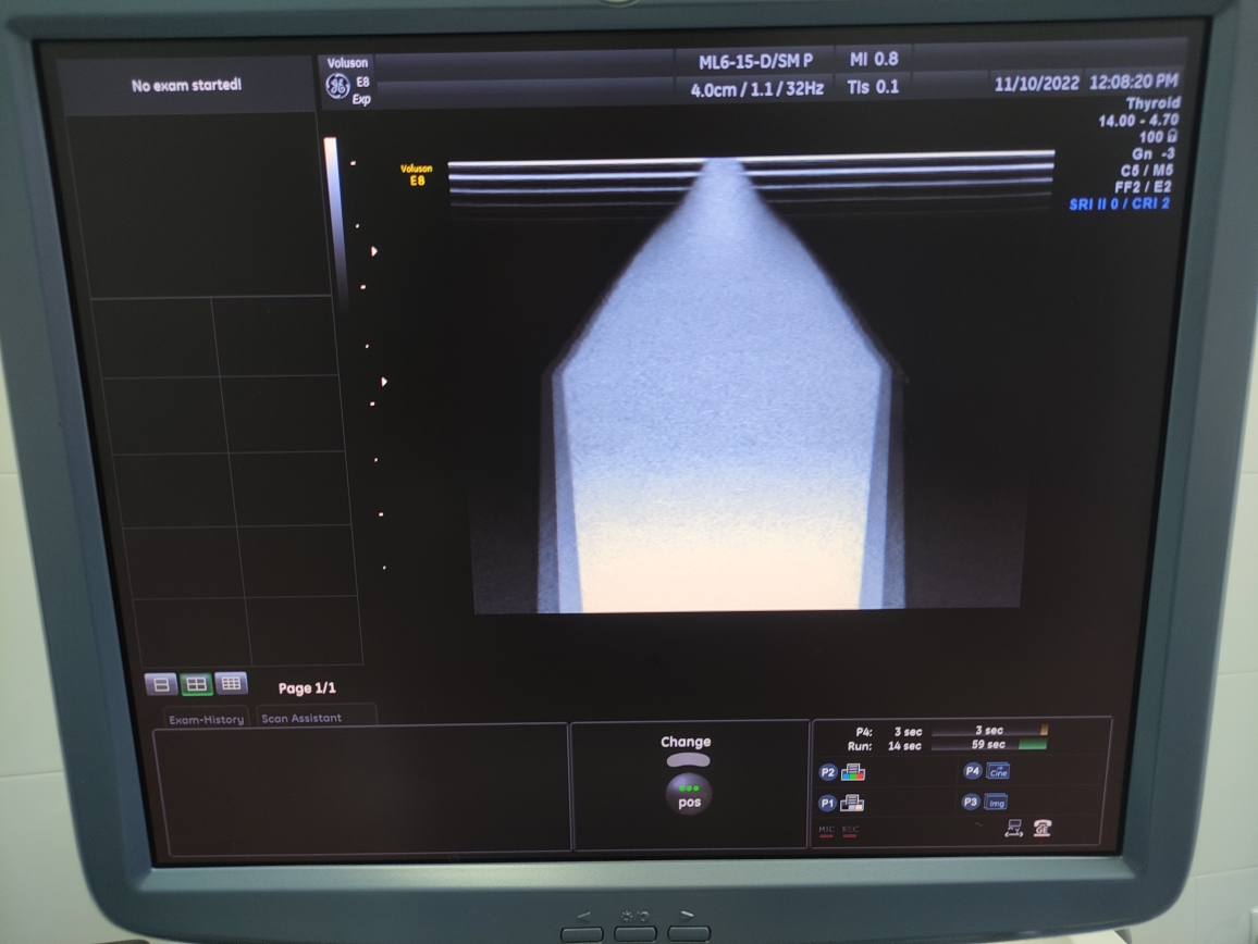

Anton116Дата: Суббота, 03.Дек.2022, 19:03 | Сообщение # 215
Электронщик
Зеленодольск
Всем добрый вечер.
В клинике у брата аппарат Voluson E8 выдал такое изображение.
Коллеги, где искать проблему, подскажите, пожалуйста.
efecelebiДата: Понедельник, 05.Дек.2022, 10:52 | Сообщение # 216
Германия
Bavyera
Цитата Anton116 ()
Herkese iyi akşamlar.
Kardeşimin kliniğinde Voluson E8 bu görüntüyü üretti.
Meslektaşlar, sorunu nerede arayacağınızı söyleyin lütfen.
Have you made any hardware or software changes recently?
It's a video card or software problem.
Please send the system info page.
Вносили ли вы в последнее время какие-либо аппаратные или программные изменения?
Проблема в видеокарте или софте.
Пожалуйста, отправьте страницу информации о системе.
Anton116Дата: Среда, 07.Дек.2022, 09:54 | Сообщение # 217
Электронщик
Зеленодольск
Изменения аппаратные и программные не вносили, просто в один день аппарат загрузился с такой картинкой.
efecelebiДата: Среда, 07.Дек.2022, 12:24 | Сообщение # 218
Германия
Bavyera
Take a photo of the System options page. Then I suggest you reinstall the software.
Anton116Дата: Суббота, 10.Дек.2022, 20:55 | Сообщение # 219
Электронщик
Зеленодольск
Anton116, проблема была решена, переустановкой системы.
Всем спасибо за помощь!

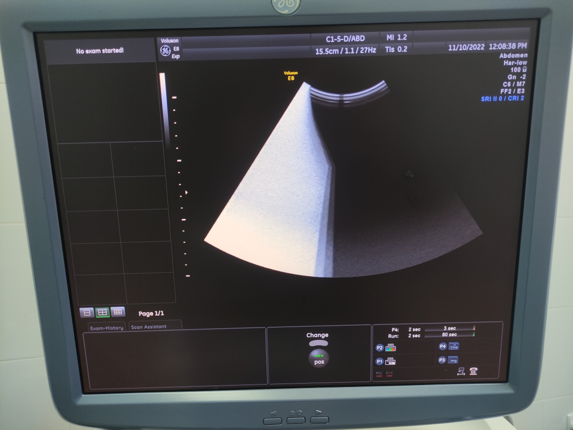

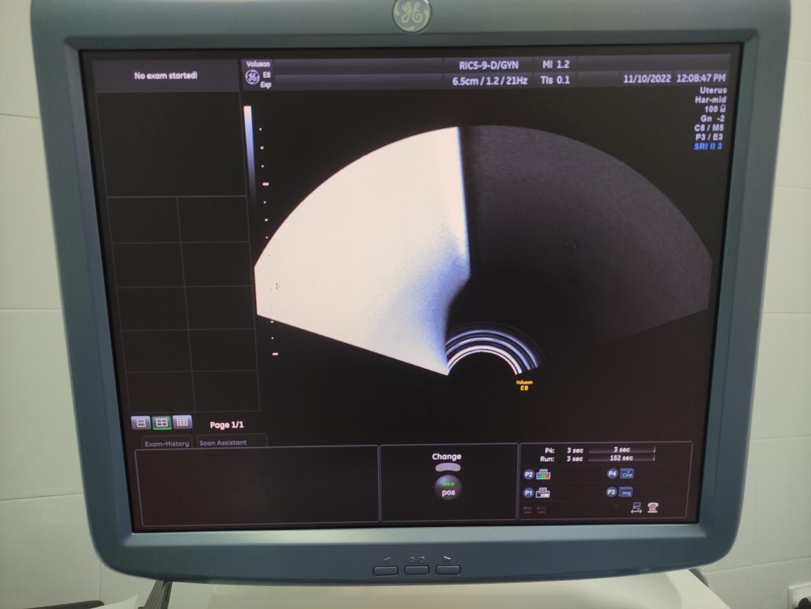

chuck_poДата: Вторник, 11.Апр.2023, 09:59 | Сообщение # 220
главный инженер
Подскажите, куда смотреть. На всех датчиках часть изображения засвечивается белым.
efecelebiДата: Вторник, 11.Апр.2023, 10:37 | Сообщение # 221
Германия
Bavyera
Channel board failure.
Access the service menu with the service password.
Do a channel board test.
You can find the fault by opening and closing the RSR cards one by one.
