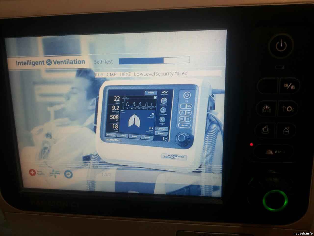

При включении загорается экран, включается "self test", шкала проходит где-то две трети, и загорается надпись: "run icmp_uexe_lowlevelsecurity failed," мигает лампочка на кнопке "2 мин.", пищит, и на этом всё.
Вижу, что ни на Форуме, ни в Гугле нет ничего по этому поводу.
Кто-нибудь может помочь?

В сервисный режим удаётся войти?

brikren
попытался несколько раз войти в сервис, бесполезно, он не обращает внимания, спустя несколько секунд включает свой self test и на двух третях выдает эту ошибку. Я не ошибаюсь, это связано с программной частью аппарата или может быть и электроника с механикой?
Если с программной, то может его можно перешить?

rusnakvv, Если в сервис не войти, то прошить не получиться.
